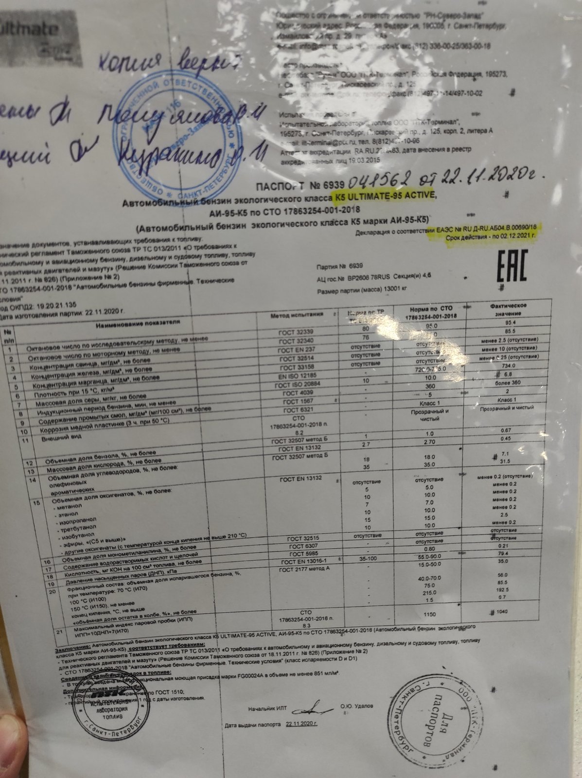

Непонятно только, чей бенз - ЯНОС вообще антиокислительные присадки не использует, а Рязань и Уфа используют Агидол-12. Тут же Агидол-1 (жаль, концентрацию не видно, тоже помогло бы)  + дофига смол, такое сочетание я только в омском бензине (ГПН) помню.
Exel Думал, что ЯНОС это..
У них же свой Кинеф есть, зачем возить из Рязани и Уфы.
3 часа назад, almaz27 сказал:
Не похож... :pardon:
Exel В 18 году Башнефть закупала Агидол-1. Может и сейчас.
2 часа назад, Exebichi сказал:
Сомневаюсь - я в профильной теме (по Башнефти) смотрел последние выложенные паспорта. В октябре-ноябре 2020 был Агидол-12.
