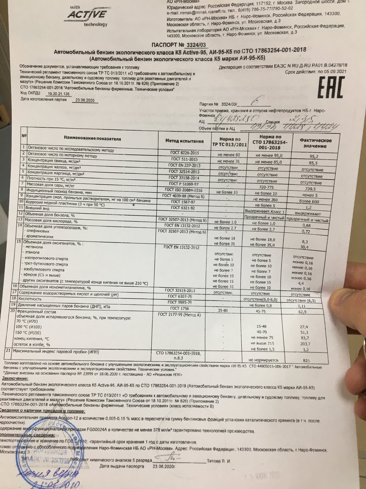

По цифрам вроде без криминала, что скажете?
7 часов назад, OlegOV сказал:
А давно на БП везут из НПЗ Мытищи?
В Мытищах нет НПЗ. Там крупная Нефтебеза, с которой исторически идут поставки бензина на АЗС BP (и не только) уже фиг знает сколько лет. Конкретный бензин изготовлен на  Рязанском НПК, о чем есть соответствующая информация сразу после таблицы с параметрами в паспорте, так-же исторически изготавливающего высокий октан для BP. Максимум, что могли сделать на нефтебазе, ввести присадку при розливе в бензовоз.
Изменено пользователем koper-nik
15 часов назад, koper-nik сказал:
Спасибо за уточнение!
Значит все без изменений. Не понимаю тогда почему мотор на этом топливе хуже подхватывает
