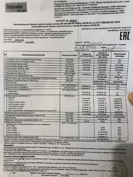

95 РН/БП стала нормальной по фракционке, ДНП хорошее. такой 95 будет хорош. мтбэ с одной стороны минус, с другой-плюс для эбу эко-прошивок.
серно-смоляная смесь и ДНП почти 80, нагаро образующие компоненты почти 40%
Изменено пользователем Bari
днп на -5/+5С, именно такая в Москве и области сейчас.
55 минут назад, IliaP. сказал:
У нас минуса и по ночам уже нет, днём около +15С°

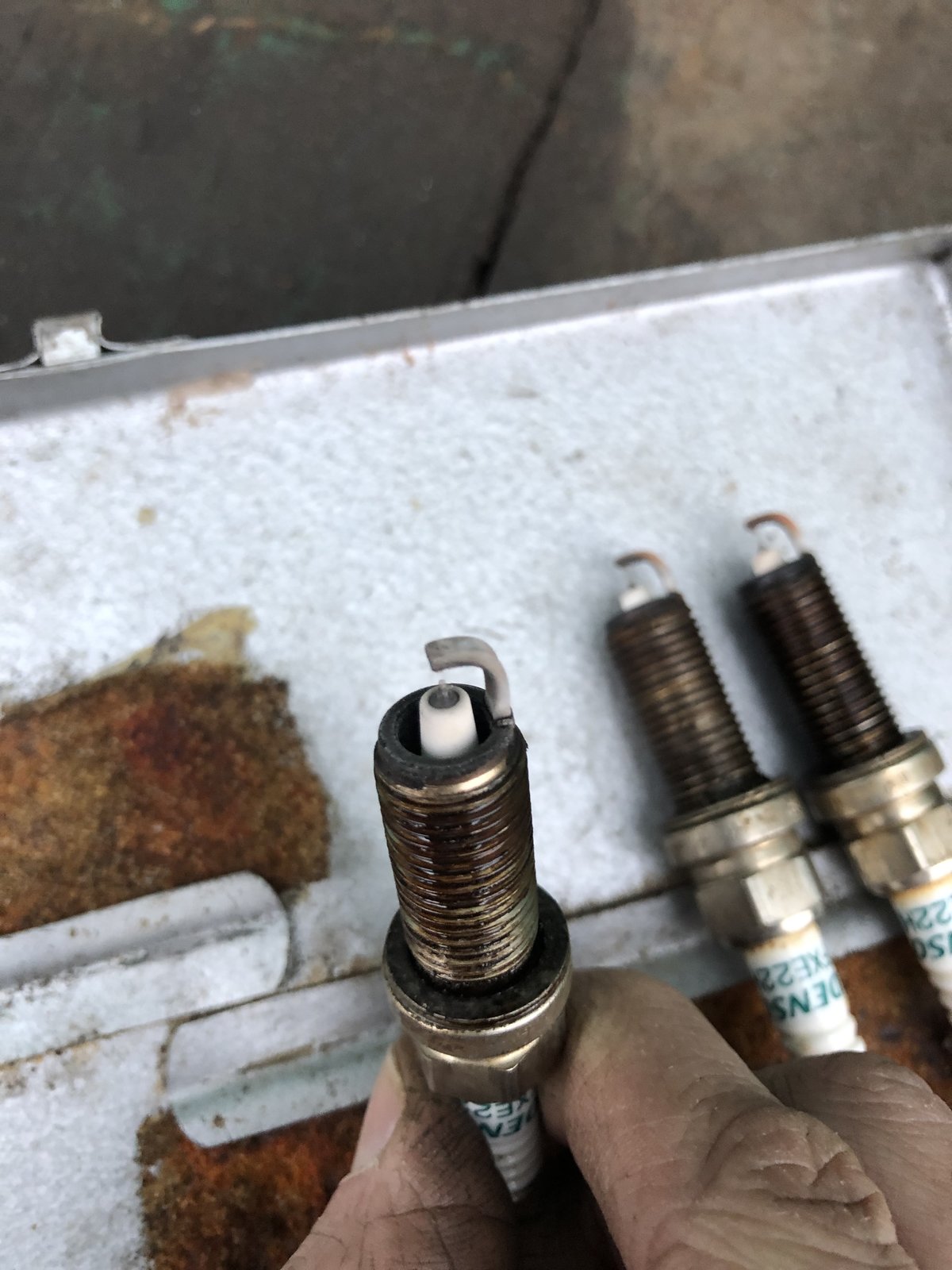

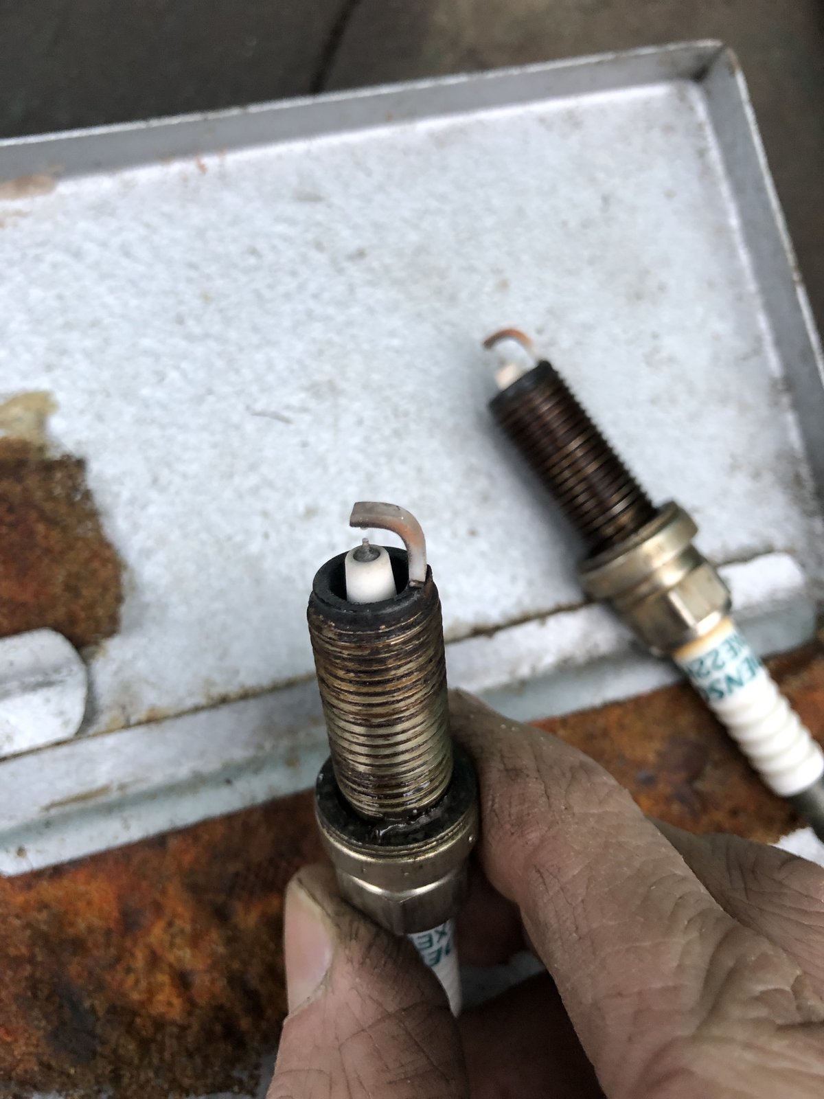

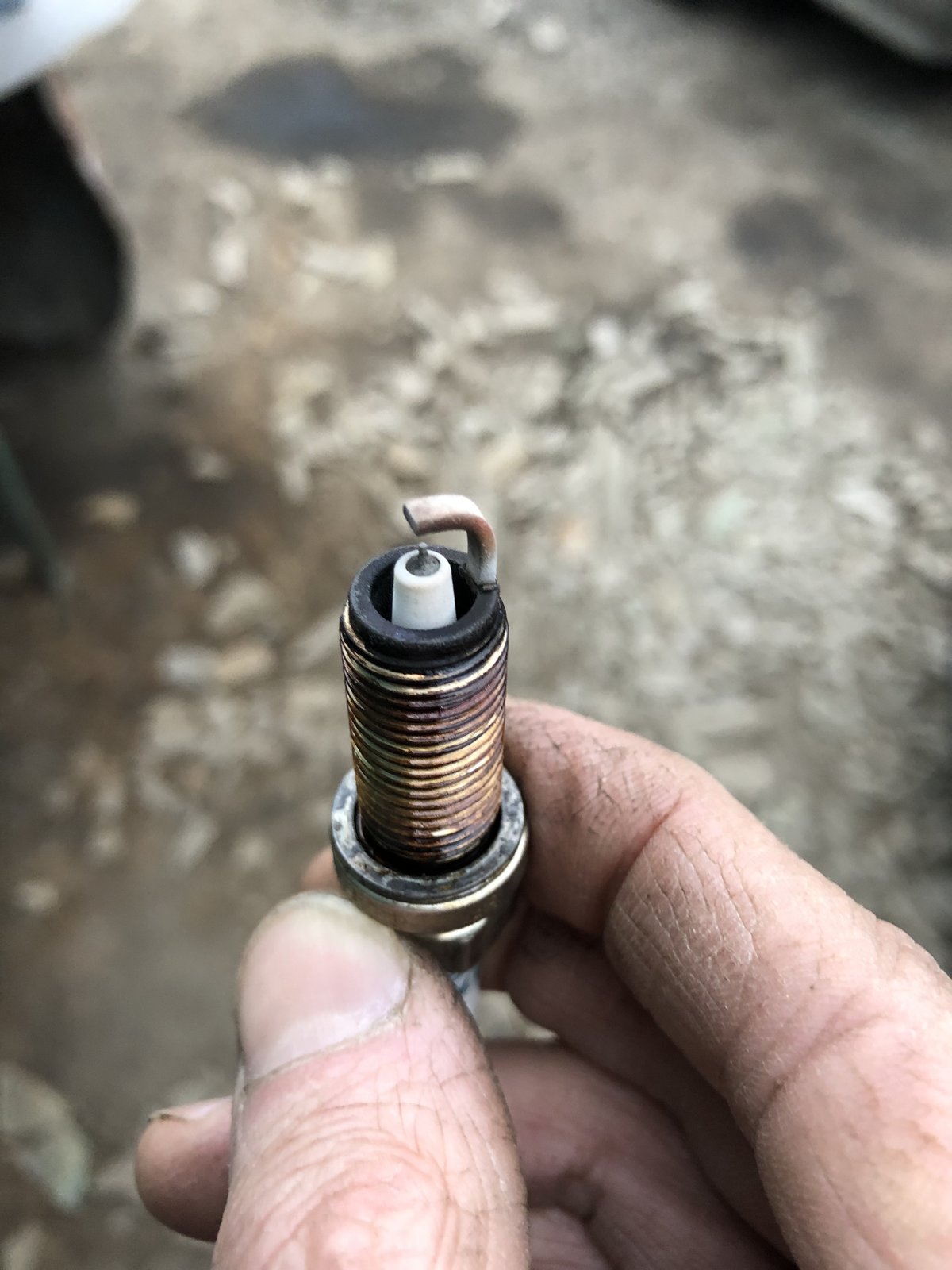

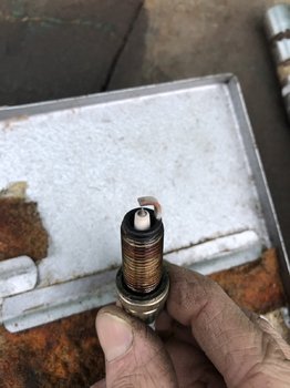

Свечи 350 литров сожжено ultimate.
Свечам 100 тысяч пробегу.
нереально чистые свечи, аж не верится что 100 тык пробега
Мои на ВР.
1 hour ago, Normet said:
Мои на ВР.
пробег ?
31 минуту назад, cluher сказал:
пробег ?
30 000 км.
Прямой впрыск.
Изменено пользователем Normet
