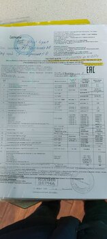

post-6930-0-56664700-1481463273_thumb.jpgpost-6930-0-11689200-1481463123_thumb.jpgpost-6930-0-04582000-1481463293_thumb.jpg
3 часа назад, Егор К сказал:
Lacoste Точно) залил вот такой.
"Бензиновые" Гуру, с какого НПЗ исходник? Ваше мнение.
Shamhoon яносина
Янос да, похож
57 минут назад, IliaP. сказал:
Shamhoon яносина
Даже не сомневался, кто отреагирует первым).
По бензину - так и подумал.
17 часов назад, Егор К сказал:
Практически один в один
Michelin по фракционке хороший, но смол 3(арома С9+) и днп смотрите по месту локации.
Изменено пользователем IliaP.
Если не сложно, напишите примерно коридор ДНП(идеал) от температуры за бортом (лето, межсезон, зима) заранее благодарю;))))
Егор К кстати для БП/РН 100 сноска есть, учитывая эфиров 10/12/13, что И70 должен быть более 22, а летом он 17/19 всего лишь.....не соблюдение норм качества
IliaP. Я пока холодно на 95м от БП или актив или ультимейт лью. Летом на 100 уйду.
Нет там сноски. У нас кислорода не более 2.5. А там все от 2.7.
