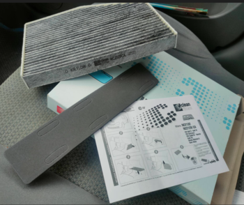

Выбор фильтров сейчас большой, но качественные изделия либо ушли с рынка, либо стоят неприлично прилично, поэтому автолюбители ищут замены, экспериментируют, хотя это было всегда. Так вот, покупаете вы салонный фильтр Clean Filters, открываете коробочку...
 image.png.a52dfbada9343e2376288eb2766b4a1f.pngimage.thumb.png.10ee956f48447be3e70f84d9eeca78d1.png
... а там лежит фильтр. Ну, фильтр и фильтр. Салонный. Угольный. Произведен в Италии. Ух ты ж! Но, постойте: что-то с ним не то...
image.thumb.png.c9896a4381686ce4bf902191ecb7b6a4.pngimage.thumb.png.153ec4cf37440d4763adfd91cdb636d4.pngimage.thumb.png.8902f6ae9c383d296b40b043207269e7.png
В общем, конструктор какой-то. Торцевая пластина идет отдельно и как ее прикреплять к фильтру - забота покупателя. Впервые вижу такое чудо. Производство у Clean Filters должно быть собственное, но при этом ранее этот фильтр выглядел более целостно и очень сильно напоминал литовский Mfilter, т.е. они данный артикул просто заказывали на стороне и вдруг выпустили изделие в формате "сделай сам". Ладно хоть стрелка направления воздушного потока показывает куда следует.
_CQwRnaLAUY4mc1p5ARYERZxSPM-960.thumb.jpg.e2be3f77eb128e1907693aab4c52b353.jpg7zHTW2uS05lBjXLm2WpsZaVlXao-960.thumb.jpg.e8b0b7480c0aa03ab8ed3080bf3083d0.jpg
Вывод. Что можно сказать о таком чудо-фильтре? Хочется ли кому-то, покупая заведомо готовое изделие, ломать голову, как и что тут вообще делать? Цена на данный момент составляет 900 руб. и выше. За эти деньги есть неплохие фильтры среднего качества, а Mfilter K908C сейчас вообще можно за 700 руб. приобрести, но он не производит впечатление добротного изделия. А тут, с одной стороны, итальянский во всех отношениях фильтр, но с другой - странная комплектация да вдобавок, похоже, с него еще уголь сыпется. Но удивил так удивил!

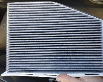

Тебе попался фильтр в новом исполнении. А определить это легко: в отличие от MANN-FILTER, варианты продукции Bosch можно идентифицировать по кодам рядом с артикулом. Судя по этим обозначениям, есть два варианта салонных фильтров R2397: KL9 и KVS. Первый был у меня еще в 2016 году и встречается до середины 2022 года, а второй (с меньшим количеством складок) появился относительно недавно:
762C7B30-A209-46FB-8457-0D3257525884.thumb.jpeg.65792fc7c78a39ce5f817178a27d7665.jpeg31CE8BA6-7D56-4E19-8748-10AD487A41D5.thumb.jpeg.0eacbff88699a3d8edc8609794808e36.jpeg
У варианта KVS меньше площадь фильтрующей поверхности: 22 складки против 24 у KL9. Полагаю, MANN CUK 2939 нынче такой же. По всей видимости, это результат оптимизации производства либо использования более эффективного фильтровального материала. Хотелось бы, чтобы это был второй вариант. Но если это сделано для уменьшения стоимости продукта, что нынче весьма актуально, то это объяснило бы вполне доступную цену фильтров Bosch на фоне аналогов.
P.S. Обнаружил Bosch R2397 в варианте исполнения НЕТ. По всем признакам он повторяет KL9. Как вариант, это как раз два варианта с разных заводов MANN в Германии либо с разных линий одного завода.

Поставил в октябре 2023. Сегодня заменил на MANN FP2939. Bosch прекрасный фильтр, каких-то запахов не было до самой замены.
1 час назад, Gnome сказал:
Это очень ценное наблюдение, поскольку речь о фильтре нового исполнения с 22 складками. Значит, качество MANN не изменилось. Аналогичные впечатления у меня были и от MANN CUK2939 / Bosch R2397 в прежнем исполнении с 24 складками.
P.S. А замена была произведена по какой причине: пробег, срок, снижение эффективности фильтрации или интенсивности воздушного потока?
Изменено пользователем Dimmy
9 часов назад, Dimmy сказал:
По сроку. За это время много мусора набивается всегда. Обратная сторона чистая.

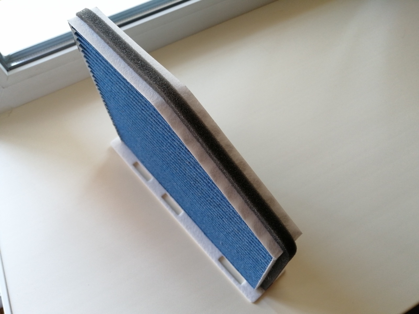

Салонный фильтр Mfilter K908BIO. Производство - Европа, Литва. На сайте заявлен как биофункциональный. По информации на коробке делаю вывод, что у фильтра три слоя: антимикробный, активированный уголь и фильтр твёрдых частиц. Материал синего цвета с обеих сторон фильтра. Кросс-номера замены какие-то странные, указаны модели с активированным углём вместо биофункциональных. Из бонусов - уплотнитель по периметру.
01.thumb.jpg.266a302e75a6a9d885250d5b33883b1c.jpg02.thumb.jpg.e7f95d0d2d6be996511ec492990dba67.jpg03.thumb.jpg.8c51b10cfb435d90250f14c3a2b68183.jpg04.thumb.jpg.c9024b8e43eac6b5e2ff78396e3e873d.jpg05.thumb.jpg.d9fb6c0cacd745157aa87233ac131de4.jpg06.thumb.jpg.1bc381823fe7599e5f34083ef376ac00.jpg
Изменено пользователем nizh2
19.01.2023 в 15:18, Dimmy сказал:
NAKAYAMA FC901NY
4. Вес - 163 г. Это на уровне JS Asakashi, UFI, Bosch и FRAM, т.е. фильтр легкий. Но, как показывает практика, это не мешает таким фильтрам эффективно работать. Видимо, современные технологии.
Интересно, что прародитель Mfilter K908BIO на 10 грамм тяжелее. Это с течением времени изменения в конструкцию внесли или у Nakayama что-то упростили?
9 часов назад, nizh2 сказал:
Не думаю, что есть разница между ними. Все равно есть небольшие отличия по весу между изделиями под одним артикулом, а также китайские весы - не самый надёжный измерительный прибор. Сам Mfilter заявляет в карточке товара 0,18 кг. Посмотрим, как этот экземпляр отработает. Как Nakayama он стоил очень дёшево, но его давно нет в продаже. Видимо, партию заказали, а спрос не оправдался. Хотя заказанный на стороне товар стоил почти вдвое ниже первоисточника - необычное явление само по себе.
