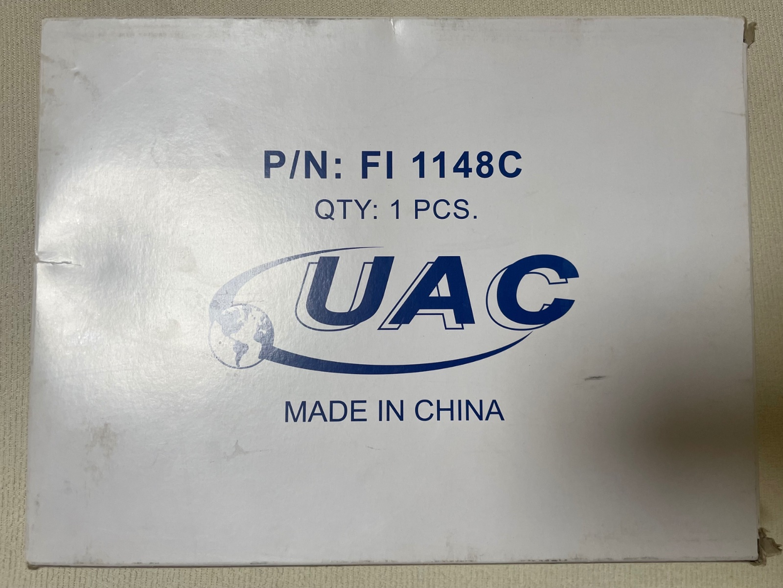

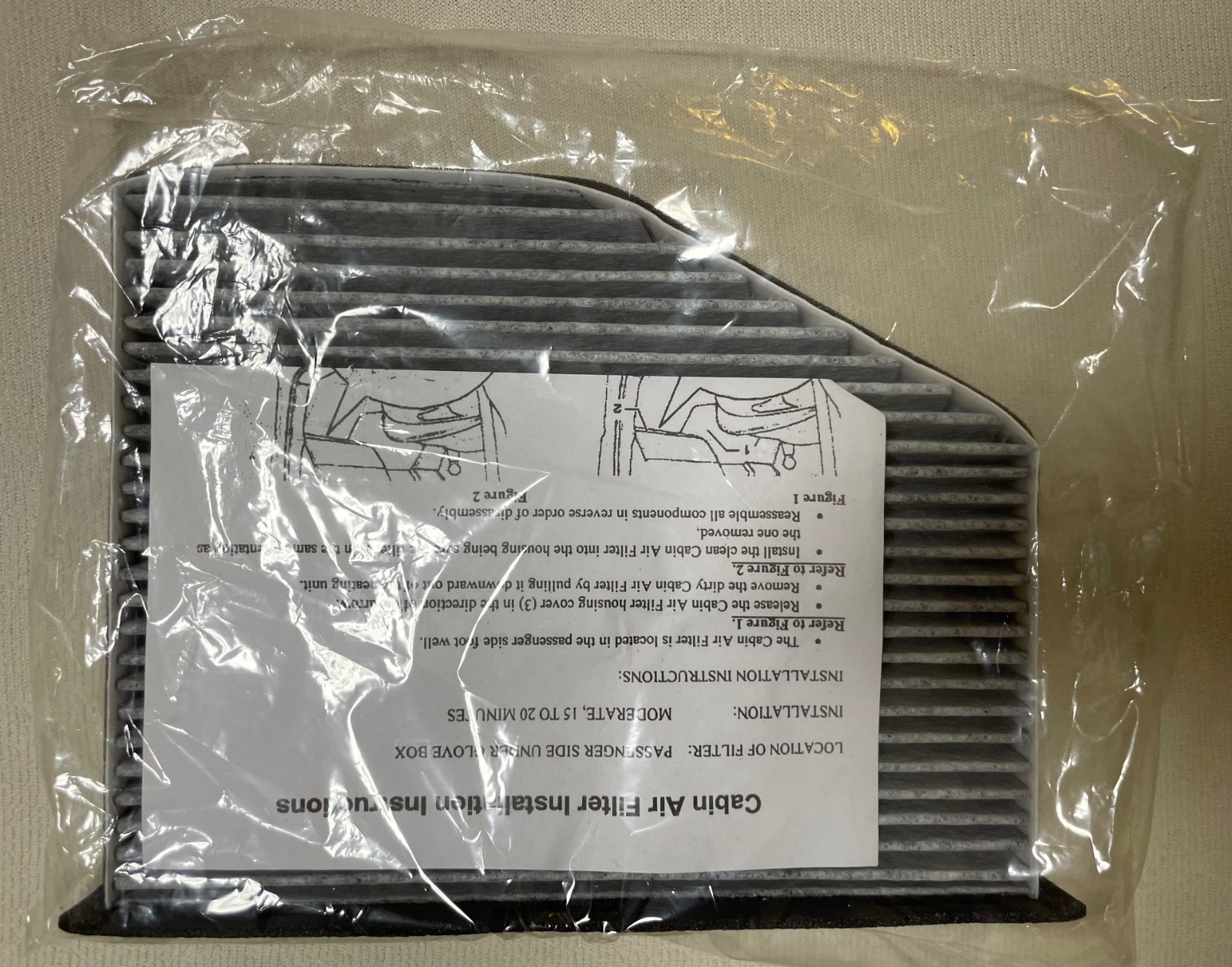

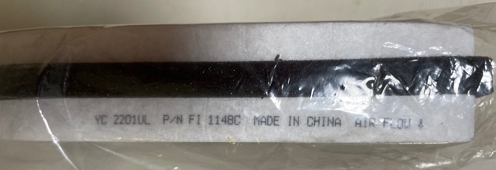

UAC FI 1148C

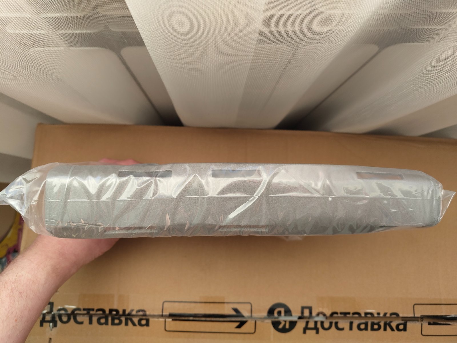

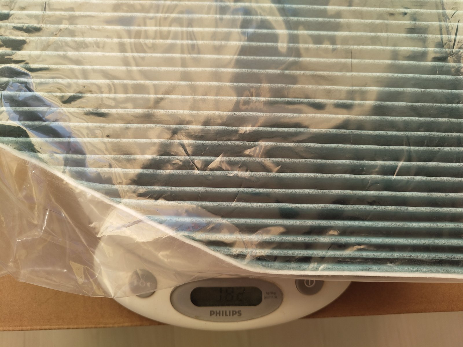

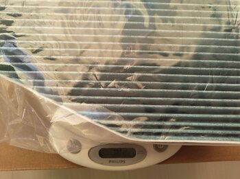

Продолжаем искать лучший фильтр по цене/качеству в нашем форм-факторе. На сей раз мне попался угольный фильтр под брендом UAC. UAC - лидер по производству компонентов автокондиционирования в Америке, поставляя продукцию на конвейер GM, Ford, Chrysler. Звучит громко. Давайте посмотрим, что предлагает данный бренд для европейских авто. Производство Китай - ну, этим никого сейчас ни огорчишь, ни обрадуешь. Просто факт.
Итак, обо всем по порядку:
1. Коробка невзрачная, но нельзя сказать, что плохо оформлена. Хотя на ней нет никакой информации по особенностям данного фильтра, бренд представлен в фирменном стиле и вместе с артикулом напечатан на лицевой стороне упаковки и с торца. Сам фильтр аккуратно упакован в целлофан, что обеспечивает защиту от пыли и сохраняет свойства фильтра, хотя на этот счет мнения расходятся. Исполнение в целом неплохое: проклейка аккуратная, геометрия четкая, только торцевая пластина хлипковатая. Присутствует инструкция по установке, напечатанная на простеньком листочке. Маркировка мелкая, но содержательная.
IMG_7815.thumb.jpeg.2bf2ba4e2f673538707c848ac7963931.jpegIMG_7814.thumb.jpeg.cfe0852bd150042a30cfddd83453bf70.jpeg

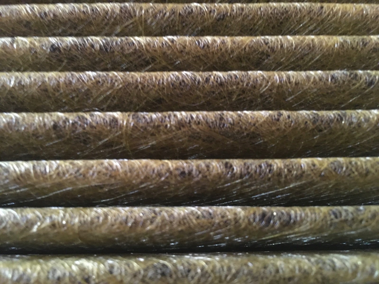

2. Количество гофр - 25 шт., что на уровне большинства аналогов с 24-25 складками. Следовательно, площадь фильтрующей поверхности достаточная, а это снижает сопротивление фильтра и увеличивает его ресурс. Стрелка направления воздушного потока расположена правильно относительно конструкции фильтра. Материал бледноват и с обеих сторон выглядит примерно одинаково, что может говорить о том, что угля не доложили. Но при этом на источник света он особо не светится, как некоторые «промокашки».
IMG_7809.thumb.jpeg.2c3c763d48f9bf6904702244a4af327d.jpegIMG_7810.thumb.jpeg.01770cde1d56910ad4cad5cea62d40a1.jpegIMG_7812.thumb.jpeg.738c821c9577d493d454f13425d7cf9b.jpegIMG_7811.thumb.jpeg.32c5c866078156e3fb96e675996e088b.jpegIMG_7813.thumb.jpeg.96eaf3d3d22f146a0096f8a9181352da.jpeg
3. Фильтр по периметру оклеен поролоном, что обеспечивает  уплотнение посадочного места и препятствует проникновению пыли мимо элемента. При этом габаритные размеры фильтра чуть меньше аналогов без поролона (207х267х34 мм). Высота фильтра в норме.

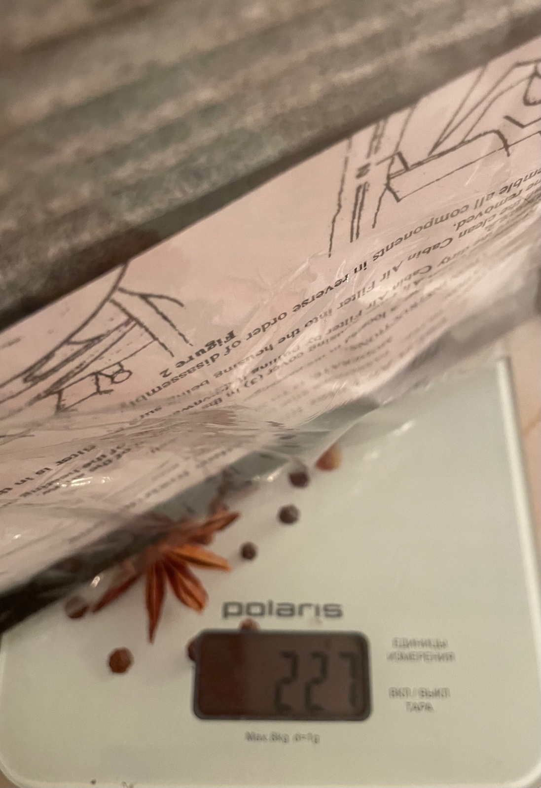

4. Вес - 227 г в пакетике и с инструкцией. Значит, вес нетто - порядка 220 г. Это ни много, ни мало - ровно посередине между добротными изделиями с плотным угольным слоем и легкими фильтрами типа Filtron K1111A. Получается, угля вполне достаточно. Хочется надеяться, что с запахами данное изделие бороться умеет. Проверим на практике.
5. Цена - 339 руб. Вот тут и кроется вся изюминка данного изделия. За фильтр известного в своих кругах бренда это очень недорого. Всякая китайская шушера стоит дороже, причём порой в 2 раза.
Вывод. Фильтр UAC FI 1148C меня приятно удивил. Я никак не ожидал за такие деньги получить добротное изделие американского бренда, специализирующегося на системах кондиционирования воздуха. Рекомендовать данное изделие можно смело. А еще оно прочное: фильтр упал со стола и ему хоть бы хны. По совокупности параметров оценка твердая «4».

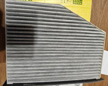

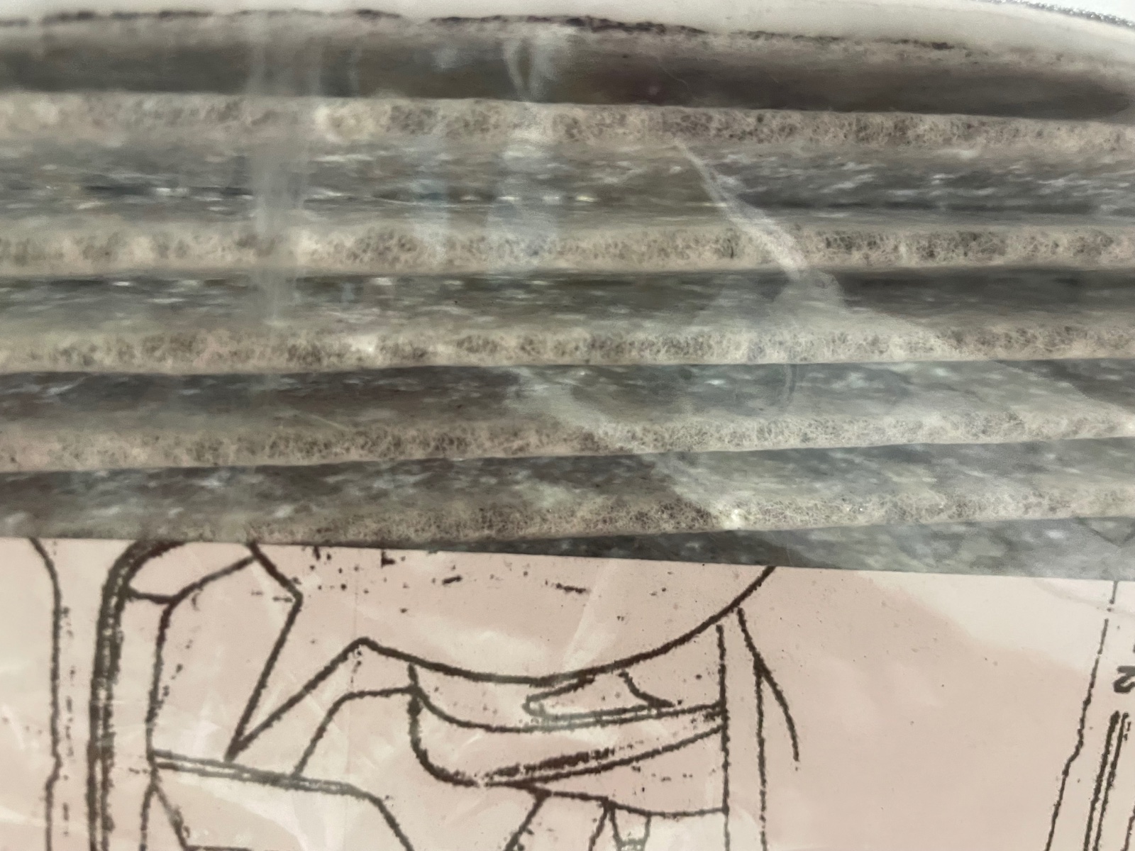

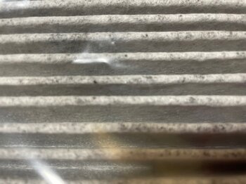

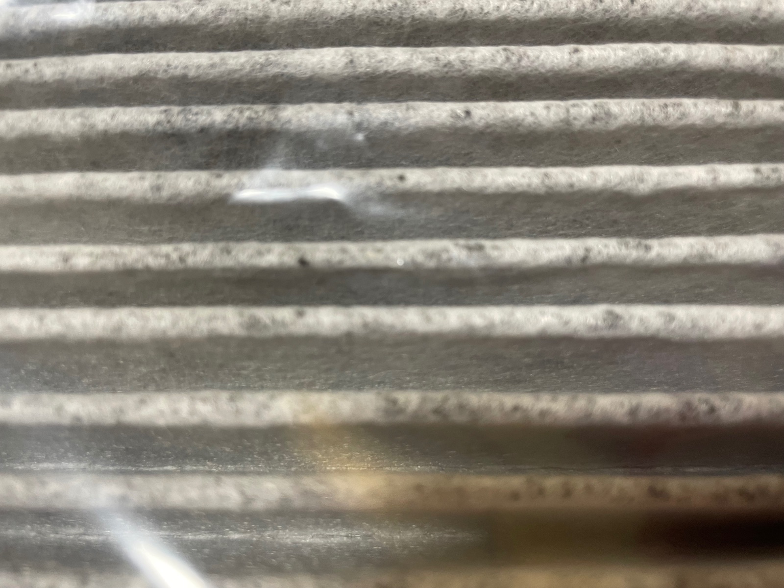

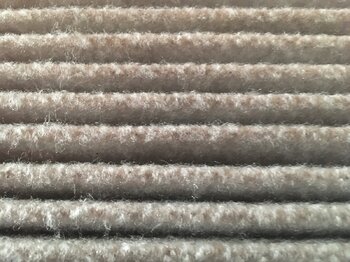

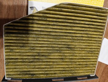

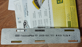

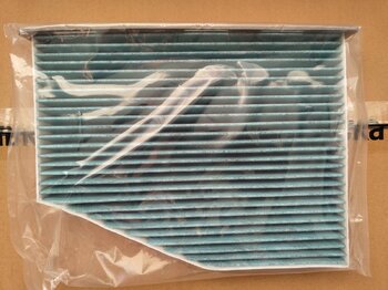

MANN-FILTER FP 2939 (обр. 2024 г.)
Посмотрим поближе, как выглядит антибактериальный фильтр MANN FP 2939 в том виде, как он производится с конца 2022 года по настоящее время (маркером можно считать указание времени выпуска вместе с датой производства).
H5iCQZOcpe5Ter1nChwC3GUwEuk-1920.thumb.jpg.b00e622dfc97c3cfcbfef397629bc75c.jpgldgy37ReE_wqZBRUBhEYEoeiBxk-1920.thumb.jpg.7d47b1b6f3855f5ec22bb3a53eafa195.jpg
EbBFsPo71kh6Wf5mWt4GJBkBPbQ-1920.thumb.jpg.bf59449ccd7ede42ecb7e502a4f97478.jpgWEYYDe344U4a-uBIqyOuQjnoW00-1920.thumb.jpg.3f7e2666b0a43dcfcc6134a9783efb91.jpg
Если сравнить с моим фильтром 2020 года, то видно, что внешний слой отличается, хотя по виду в целом очень похож. Полифенольный слой такой же. Ну и главное отличие - уменьшение площади фильтрующей поверхности (было 24 складки - стало 22). Само собой, снизился вес (было 234 г - стало 213).
EH8x3joPhyYuz8iO-5kQzFqqczA-1920.thumb.jpg.0172210081834553d45d2db7313203b2.jpg_AR6EMAVZ_uczEKzi8m3hl_iZQ0-1920.thumb.jpg.55a9ba2f0217da01d65abfad41f986e7.jpg
Причин может быть несколько. Во-первых, этот артикул производится на двух немецких заводах MANN-FILTER, где поставщики фильтрующего материала могут быть разными. Во-вторых, в конструкцию фильтров регулярно вносятся изменения. В-третьих, даже на одном заводе вполне могут использоваться альтернативные материалы как одного, так и разных производителей.
Изменено пользователем Dimmy

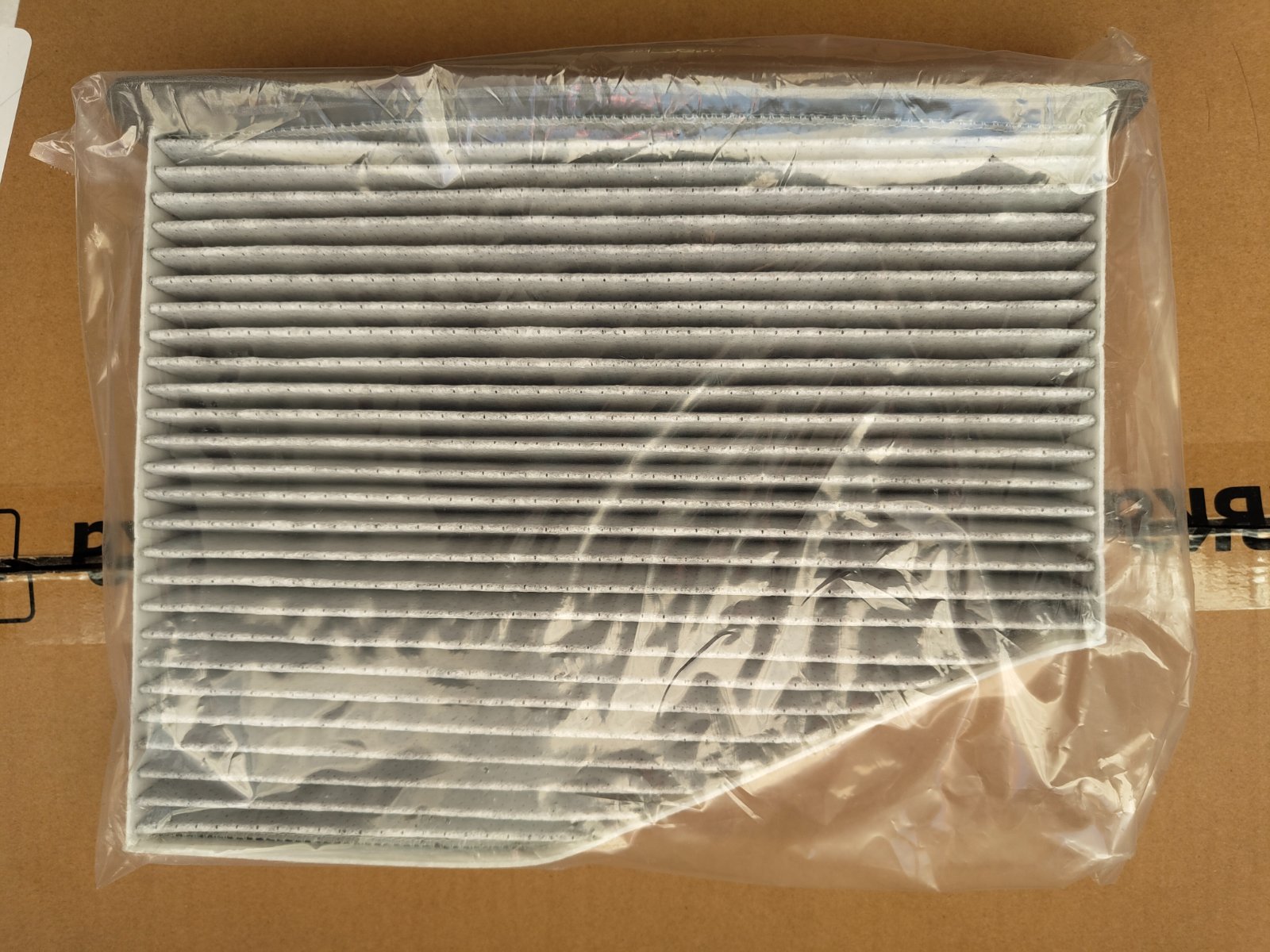

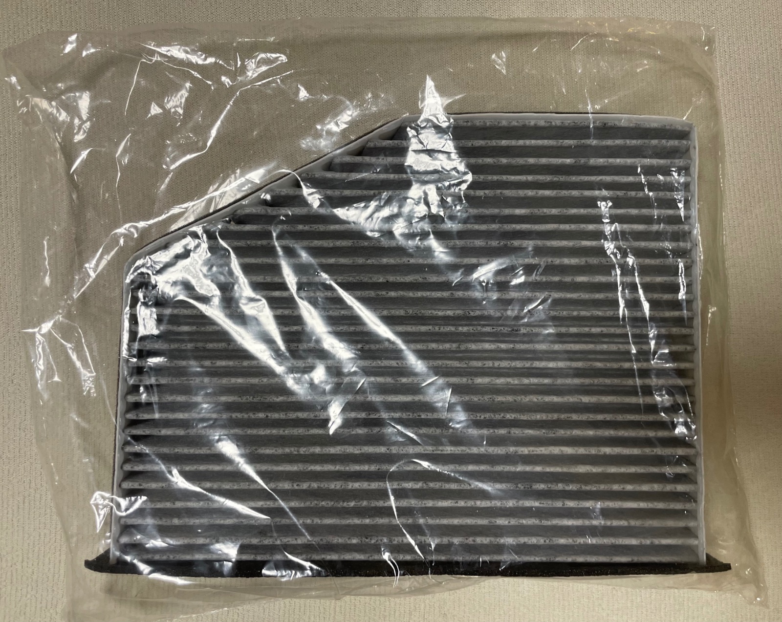

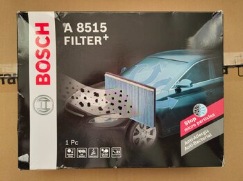

Купил на лето бош анти аллерген.
Новое решил попробовать. Фото делать или не интересно уже?
51 минуту назад, Gnome сказал:
Конечно, делать. Со всех сторон. Описывать будем. И вес тоже интересен.
Лёгкий 182 грамма, складки тонкие, цена как у MANN FP.
808308937_2025-03-2218-02-07.thumb.JPG.733a5f56f4934aa6540a7b964f4d7b75.JPG164768906_2025-03-2218-03-12.thumb.JPG.6006acd490f0286832799ffda261cad3.JPG931982338_2025-03-2218-03-23.thumb.JPG.7331cb2422f669d517505db942c26d27.JPG925601753_2025-03-2218-02-32.thumb.JPG.f0d2e52175500b94dfb7b5752f91e95a.JPG129611992_2025-03-2218-02-48.thumb.JPG.a0a721ade383ffbedfe34faa01daa309.JPG1428382447_2025-03-2218-02-13.thumb.JPG.4644ae5d9030a391f7faf8f429fa411d.JPG744993720_2025-03-2218-40-52.thumb.JPG.a9d84fb89093d8e4154afcb1e03251c8.JPG
Gnome, февраль 2022 года. Не сильно старый, но и не первой свежести. Нормально, в общем. Целлофан сохраняет антибактериальные свойства.
В целом все как в моем обзоре. Я туда твои фотки для наглядности добавлю.

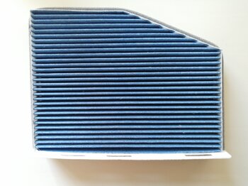

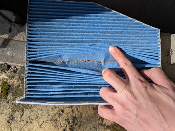

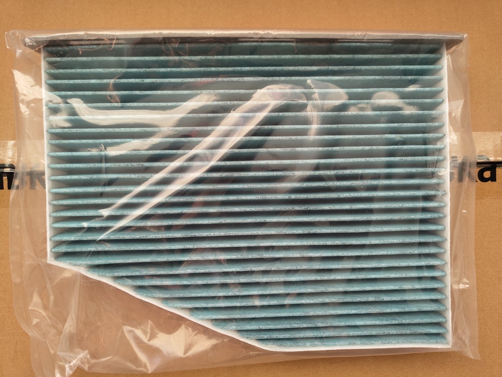

04.07.2024 в 21:51, nizh2 сказал:
Салонный фильтр Mfilter K908BIO. Производство - Европа, Литва. На сайте заявлен как биофункциональный. По информации на коробке делаю вывод, что у фильтра три слоя: антимикробный, активированный уголь и фильтр твёрдых частиц. Материал синего цвета с обеих сторон фильтра. Кросс-номера замены какие-то странные, указаны модели с активированным углём вместо биофункциональных. Из бонусов - уплотнитель по периметру.
01.thumb.jpg.266a302e75a6a9d885250d5b33883b1c.jpg02.thumb.jpg.e7f95d0d2d6be996511ec492990dba67.jpg03.thumb.jpg.8c51b10cfb435d90250f14c3a2b68183.jpg04.thumb.jpg.c9024b8e43eac6b5e2ff78396e3e873d.jpg05.thumb.jpg.d9fb6c0cacd745157aa87233ac131de4.jpg06.thumb.jpg.1bc381823fe7599e5f34083ef376ac00.jpg
Фильтр прошёл 6,7 тыс. км с момента установки. Наружная сторона в пыли и грязи, внутренняя - чистая. Запахи фильтр пропускал с самого начала, но запахи были приглушёнными и такими остались до момента смены фильтра. Угля насыпали скромно. Второй раз такой фильтр не куплю.

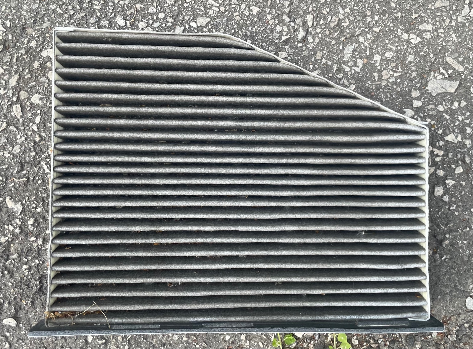

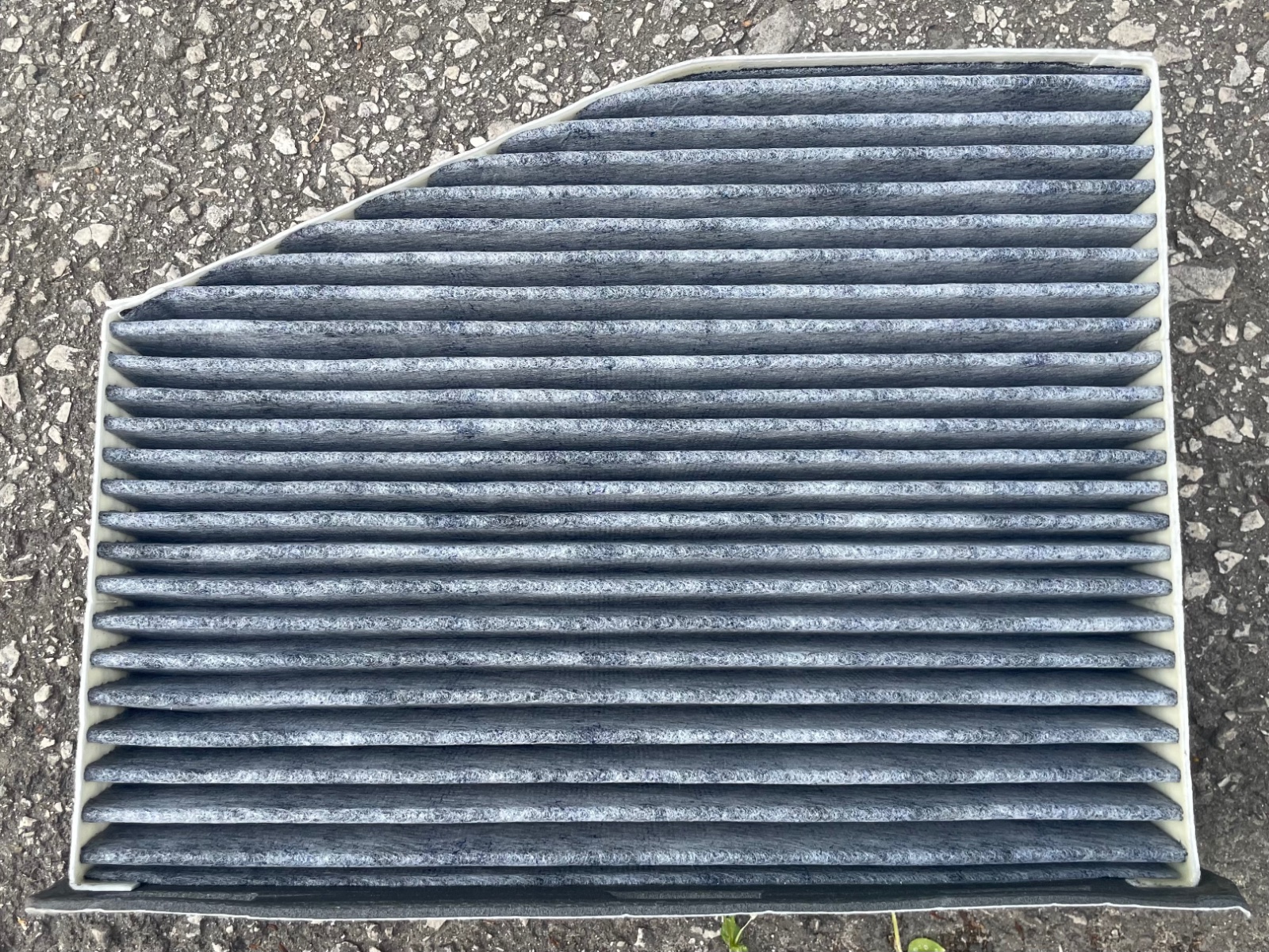

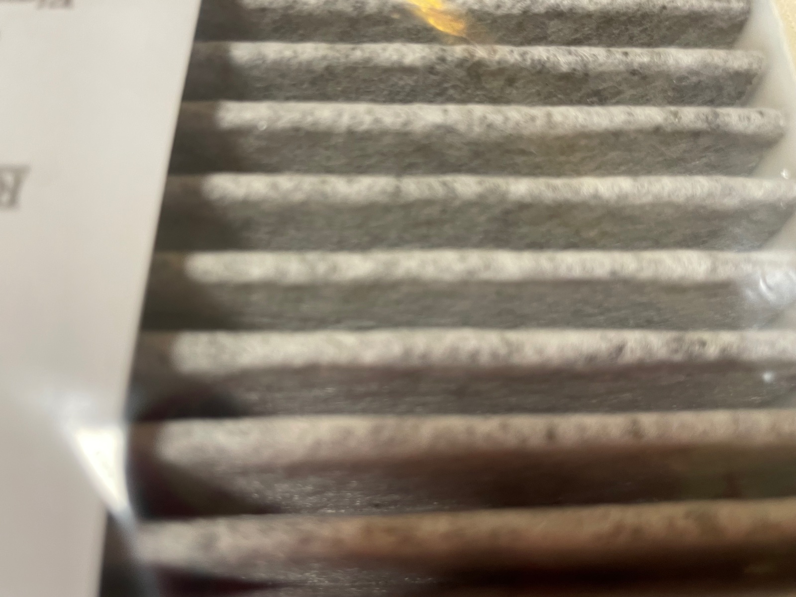

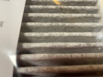

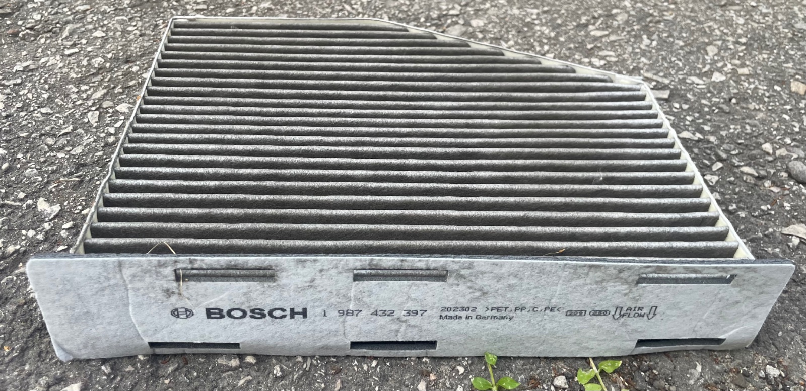

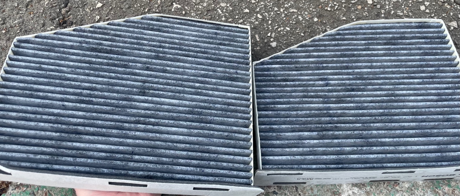

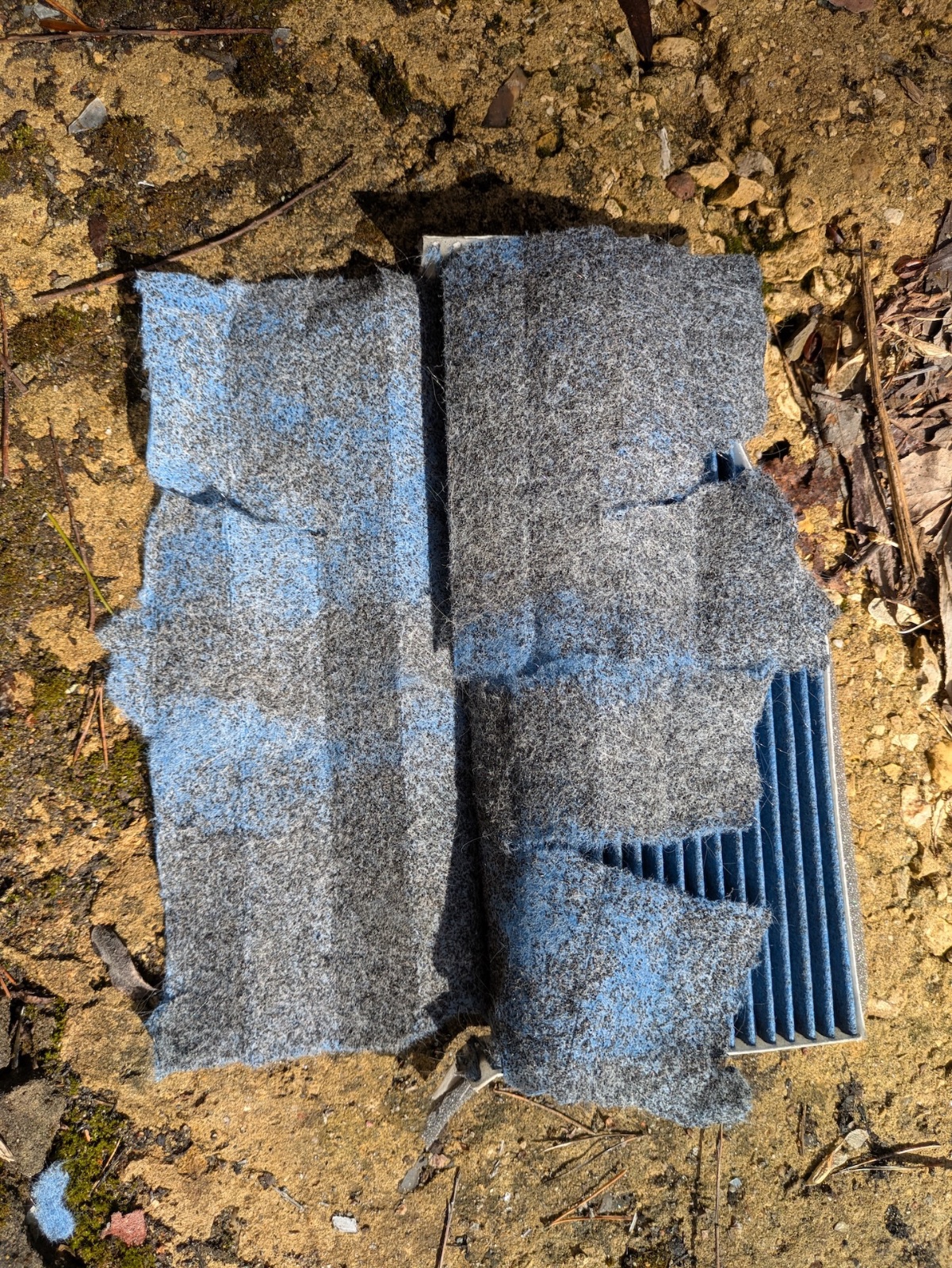

Заменил сегодня Bosch R2397 после 8 месяцев и 4500 км пробега на Denso 454-4007. По сути поставил то же самое, только с чуть большей площадью фильтрации. А так, что тот по факту MANN CUK 2939, что этот.
К Бошу вопросы были, причем как изначально иногда просачивался запах выхлопа, так и под конец интервала картина особо не изменилась. Пыль на панели копилась с обычной скоростью. Так что в целом я бы поставил «4+». Для сравнения MANN FP 2939 до этого отработал на твердую «5».
IMG_8969.thumb.jpeg.5e4da2d5f883c397ee6cf1280ce5c8d1.jpegIMG_8968.thumb.jpeg.53446ba853499e4afb680895cb17d976.jpegIMG_8970.thumb.jpeg.d5482b9aa0c94fd07e51b2afafa28394.jpeg
Посмотрим, как Denso себя покажет в работе. Но, судя по внешнему виду материала, отличий от Bosch ждать не стоит. Просто хороший угольный фильтр и точка.

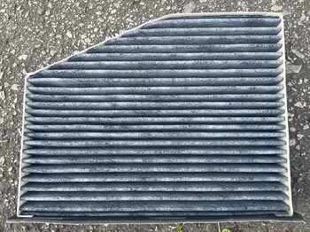

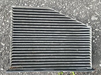

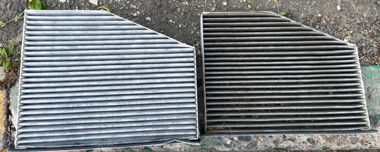

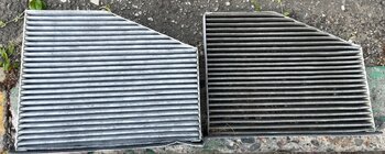

Вот так выглядит поработавший салонный фильтр на фоне свежего:

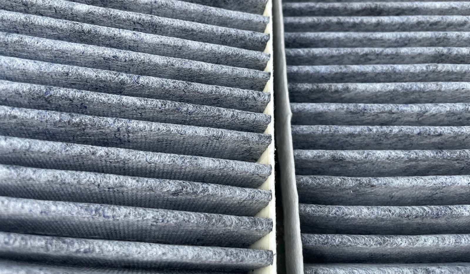

А вот сравнение материала с угольной стороны:
IMG_8972.thumb.jpeg.0ef86646a41c4e2414a42d36e4289901.jpegIMG_8973.thumb.jpeg.776bf51d20b92a1397dd62076ab8a25a.jpeg
Кстати, при всей схожести фильтры изготовлены на разных заводах в Германии (гг. Химмелькрон и Марклкофен). Это можно определить по нанесенной маркировке: на одном заводе она на торцевой пластине, а на другом - на левом ребре. Также есть небольшие отличия по конструкции: например, вклейка материала и стык складок с каркасом.
