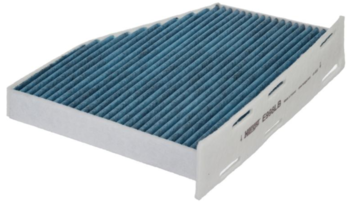

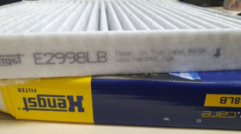

Hengst последнее время не перестает удивлять:
1. Помимо артикула E998LV для китайского рынка (нашел я его в каталоге Hengst) на сайте производителя поменялось изображение привычного E998LB: теперь он без поролоновой окантовки и с другим по виду фильтрующим материалом, но с до боли знакомым внешним видом:
Приглядевшись, все встало на свои места: Made in Poland!
Видимо, это трехслойная вариация серии Blue.care+. Цветной слой, судя по всему, теперь со стороны входа воздушного потока, а не как раньше - на выходе у фильтров Blue.care. У новой серии биофункциональных фильтров плюсом является защита от вирусов, при этом артикул не изменился.

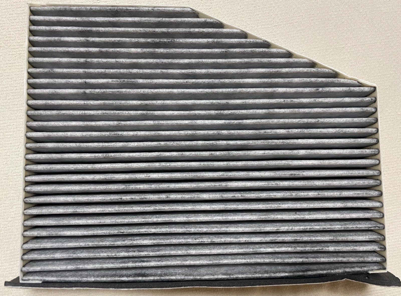

2. Попался мне китайский E998LC. На фоне польской версии фильтроновского производства есть очевидные отличия:
- поролоновая окантовка;
- количество складок 26, т.е. немного увеличена площадь фильтрующей поверхности;
- на коробке указана фильтрация частиц PM2.5, что свойственно усиленным фильтрам.
IMG_7338.thumb.jpeg.94b5854a944fe7a45581e9eb48b913a5.jpegIMG_7340.thumb.jpeg.6ec675e50898e02d266174e1e958fbfc.jpegIMG_7339.thumb.jpeg.f5292c15a5b0bae98289b6971edef4c7.jpegIMG_7341.thumb.jpeg.bfbfb01a362eee09ab9ff789df7e0a48.jpeg
Но без нюансов не обошлось и тут: на фильтрах китайского производства стоит обозначение 98, а тут 94, которое я встречал на фильтрах Hengst, произведенных в Тайланде.
И вот теперь думай, что это: нюансы производства или подделка.
Изменено пользователем Dimmy

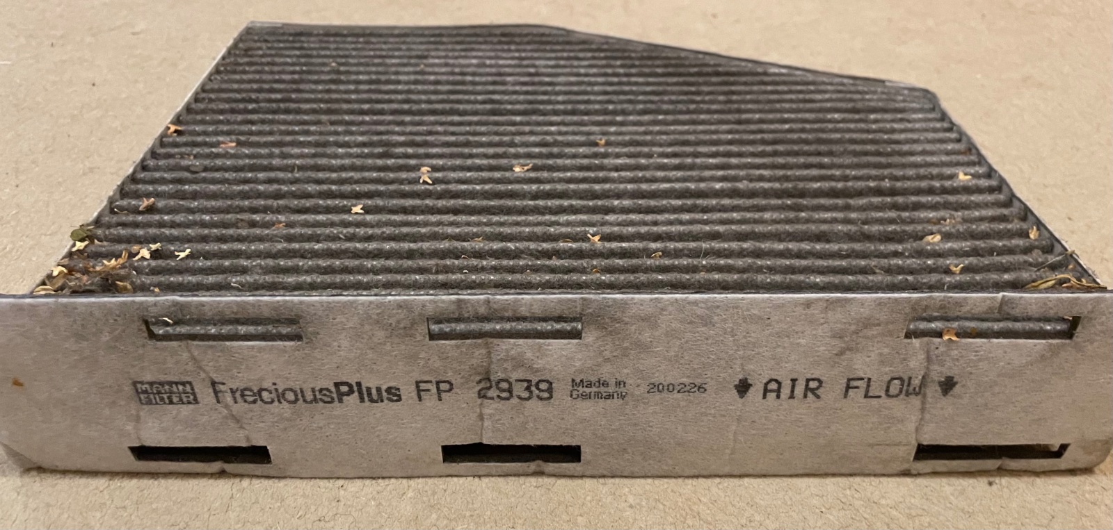

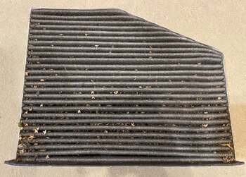

Заменил я сегодня MANN FP2939. Фильтр отходил более 7 месяцев и 7500 км. Были и город, и трасса. Основной причиной замены стали периодические запахи выхлопа, чего не было ранее. Видимо, адсорбирующая функция активированного угля стала терять эффективность. По идее, у меня все хорошие фильтры эффективно работают по запахам 6-7 месяцев и начинают потихоньку пропускать. Так было с угольными MANN/Bosch и BIG, а также с антибактериальными JS Asakashi, Hengst и UFI, так что MANN серии FP ничем не лучше и не хуже, что вполне логично.
IMG_7361.thumb.jpeg.dff223a1e2151823e0926675311a3ccc.jpegIMG_7363.thumb.jpeg.343383f6301f2eb30442f48cac5b15d5.jpeg
Судя по внешнему виду, он действительно свой интервал выходил: очень много мусора и пыли.
Прибавка в весе получилась самой большой за всю мою практику - 41 грамм.
И это еще не весь мусор, т.к. много березовых семян высыпалось при вытаскивании фильтра из короба, а то прибавка в весе была бы еще больше.
Вывод. MANN FP2939 отработал отлично: пыль и запахи в салон особо не попадали, сам фильтр сохранил свою форму и целостность. Хотя прошел он всего 7500 км, причём в смешанных условиях, поменял я его не зря, т.к. уходить с таким замусоренным фильтром в зиму нехорошо. А по запахам он отработал аналогично другим качественным салонным фильтрам. Претензий к данному изделию у меня нет - можно смело брать и ставить.

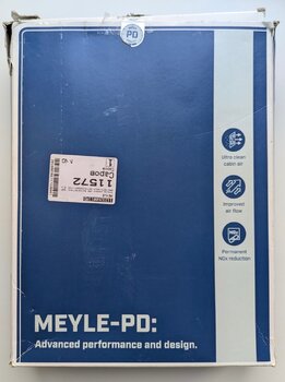

Meyle 112 326 0011/PD
Благодаря нашему одноклубнику и, что самое важное - товарищу по интересам - @nizh2, мы имеем уникальную возможность лицезреть действительно неординарный фильтр под немецким брендом Meyle, который поставляет на рынок качественные изделия, при этом сам особо производством не занимается. Про салонные фильтры Meyle можно прочитать тут. Мы уже знаем, что по салонным фильтрам они тесно сотрудничают с Mahle, так что давайте присмотримся к данному экземпляру.
1. Коробка не сказать, чтобы яркая, но выглядит благородно: цвет приятный, материал крепкий. Но информацией не изобилует: на наклейке есть только артикул и номер OEM. Сам фильтр голышом лежит в коробке, что не так приятно, как если бы его заботливо укутали в целлофан. Исполнение фильтра аккуратное: сделан он качественно сделан, материал непривычно мягкий, торцевая пластина поролоновая и тоже очень мягкая (вот тут и узнается рука Mahle), что может привести к деформации во время хранения и неудобству при установке. На торцевой пластине находится маркировка с датой производства и стрелкой направления воздушного потока.
IMG_7398.thumb.jpeg.134a06f9a75cf6f96419eb374d52fdb1.jpegIMG_7399.thumb.jpeg.16e43f74ea1156fd0e80c30bb8073116.jpegIMG_7400.thumb.jpeg.b6e8ca99bc14925353d5d01d19d0cd16.jpeg

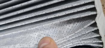

2. Количество гофр - 28 шт., что больше, чем у большинства аналогов с 24-25 гофрами. Следовательно, площадь фильтрующей поверхности приличная, а это снижает сопротивление фильтра и увеличивает его ресурс. Но складки достаточно тонкие.

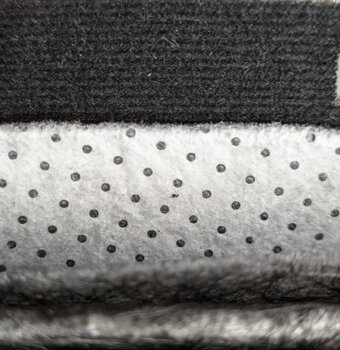

IMG_7401.thumb.jpeg.6e41317b53007f9441f810b8d4a46f94.jpegIMG_7402.thumb.jpeg.8844821182553c39cd675bd926e1b5a6.jpeg

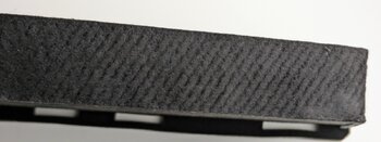

Обычно сверху просматривается ворсистость или волокнистость, а снизу - заламинированная поверхность, чтобы в салон ничего лишнего не летело. У этого фильтра материал оригинальный во всех смыслах: он состоит из 5 слоев, из которых два полноценных угольных. Таким, образом, поглощение вредных газов, паров омывайки и неприятных запахов должно быть на максимально возможном уровне.
IMG_7403.thumb.jpeg.9ad3a0ed71abd946487f59e543067c6b.jpegIMG_7404.thumb.jpeg.10ff1b7b0c67241e673bb031f1ebd96e.jpegIMG_7405.thumb.jpeg.0a9af2d58b9c319123b30668c37fbbd5.jpegIMG_7408.thumb.png.0eb4c6f864d193be30eb515ff9594999.png
Похожий материал мы уже встречали у угольных Mahle/Meyle:

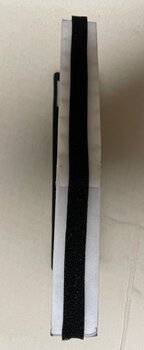

3. Фильтр идет без поролона, что можно было бы считать минусом, т.к. возможные щели уплотнить нечем, но, поскольку ОЕМ 1K1819653B тоже поролоном не обклеивается, придирки тут неуместны. По габаритным размерам не все гладко: по длине до торцевой пластины (206 мм) он немного меньше аналогов, у которых это расстояние на 4-5 мм больше, т.е. при установке в короб этих миллиметров может не хватить, чтобы полностью перекрыть рамку. Зато ширина фильтра чуть больше аналогов: 273 мм против привычных 270-271 мм - это может создать лишние проблемы при установке в короб. Но боковины у него не выглядят жесткими, поэтому все должно быть нормально в этом аспекте. Высота 34,5 мм - в норме.
4. Вес фильтра - 315 г. Для угольного фильтра в данном форм-факторе это едва ли не рекорд, что логично, если материал имеет 2 полноценных угольных слоя.
5. Цена - 1800 руб. Вполне адекватно за необычный усиленный фильтр. Примерно столько же стоит угольный Mahle и Meyle, а также антибактериальные MANN, Hengst и Bosch.
Вывод: фильтр Meyle 112 326 0011/PD является уникальным в своём роде изделием. Аналогов у него нет даже среди именитых брендов,  включая непосредственного изготовителя - Mahle. Фильтр технологически продвинутый, при этом Made in Germany - от таких фильтров ждешь добротности и качества и тут все это присутствует: рекордный вес, аккуратное изготовление, четкая геометрия, эластичный каркас.
В общем, в данном случае серия PD от Meyle полностью себя оправдывает: это действительно лучшие изделия в своём классе. Но у всего есть разумная цена: за 1800 руб. это более чем стоящее приобретение, а 2600-2800 руб., которые просили за данный артикул год назад - это, конечно, перебор. Но с учетом всего вышесказанного данное изделие достойно оценки «5+» без всяких оговорок.

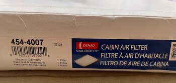

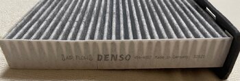

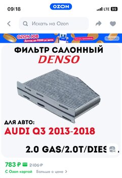

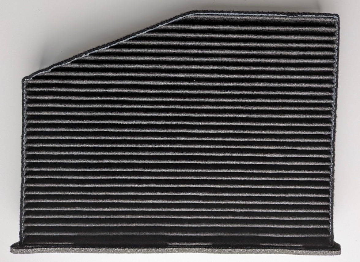

Denso 454-4007
Попалось мне на Озоне интересное предложение:
Ранее мне данный артикул нигде не встречался, а наш аналог от Denso шёл под номером DCF052K, который по факту представлял собой привычный MANN CUK2939. Решил я проверить, что это за Denso такой появился. По фото вообще непонятно, что за зверь придёт, хотя мысли смотрели в сторону Германии. И чуйка меня не подвела: по сути, кроме номера не поменялось ничего.
1. Коробочка стала безликой, но тут уж кому что нравится. Для размещения старого фильтра после установки нового и отправки в мусор она прекрасно подходит. Маркировка на наклейке указана только в одном месте. А еще в коробочке лежит инструкция по замене.
IMG_7429.thumb.jpeg.344f784d303054c4c80684fbd9a24099.jpegIMG_7428.thumb.jpeg.1ae0ccd3dc60d4a8fb7f082d35f264fd.jpegIMG_7430.thumb.jpeg.ad6078707341f092d0c88e8642bea81a.jpeg
2. А вот и сам «зверь», в котором легко узнаются привычные черты.
IMG_7431.thumb.jpeg.04de0efc762a07ee730e037c9754f2a4.jpegIMG_7432.thumb.jpeg.f7128981698bf77843fd65c3e3bcd557.jpegIMG_7435.thumb.jpeg.3f052af50e1f4cf2265383c6217a171e.jpegIMG_7436.thumb.jpeg.f5394435ce47f1e08a65d4ba1b091987.jpeg

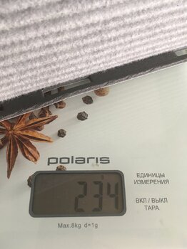

По внешнему виду материала от того же Bosch отличий нет, но у Denso привычная площадь фильтрующей поверхности - 24 складки, а не 22, как у MANN и Bosch с 2022 года. И это логично, поскольку при внимательном рассмотрении маркировки становится виден небольшой пробел в дате выпуска фильтра: 321 21, а не 32121, как мне показалось изначально. Это формат даты производства, часто встречающийся на тормозных колодках. То есть перед нами экземпляр, выпущенный в 321-й день 2021 года на другом заводе MANN-FILTER в Германии, судя по внешним признакам (маркировка сбоку и еле заметные боковые прорези). Если сравнить данное изделие с моими MANN FP2939 и Bosch, у которых прорези хорошо заметны, а маркировка нанесена на торцевую пластину характерными буквами и цифрами, то речь про разные заводы (в гг. Марклкофен и Химмелькрон) вполне обоснована. А еще, по словам представителя MANN, на этих заводах используется разный фильтровальный материал, хотя совпадение тоже имеет место быть.
3. Вес - 249 г. Если сравнить с моим Bosch, который весит 244 г, то с учетом двух лишних складок как раз получается на 5 г больше. При этом фильтры MANN с 24 складками раньше весили под 260 г, т.е. можно прийти к заключению, что материал у данного Denso и нынешних фильтров MANN/Bosch действительно одинаковый, а раньше он вполне мог отличаться.
Вывод: Denso в нашем форм-факторе все тот же MANN, но еще дешевле, чем Bosch. Оценка "5".
