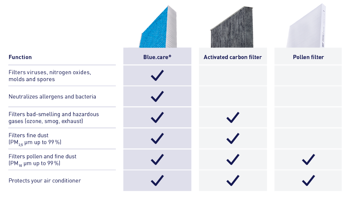

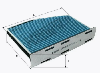

Совершенно случайно наткнулся на новинку от Hengst, причем цена на уровне 1300 руб, что удивительно, т.к. хорошо известный E998LB стоит 1700-1800 руб.
Видим, что тоже производится в Китае, как и антибактериальный E998LB серии Blue.care. Полагаю, что это просто усовершенствованный вариант для борьбы с вирусами (сравните артикул "противовирусного" аналога от Sakura - CAV30020 (антибактериальный фильтр обозначается CAB30020) c E998LV у нового фильтра Hengst). Что любопытно: в отличие от E998LB у нового варианта цветной слой расположен сверху для уничтожения микроорганизмов на поверхности фильтра.
Насколько мне удалось выяснить, это серия под названием Blue.care+, которая действительно заявляется для борьбы с бактериями и вирусами. Теперь используется трехслойный фильтрующий материал с биофункциональным слоем на входе воздушного потока.
Изменено пользователем Dimmy
1 час назад, Dimmy сказал:
Совершенно случайно наткнулся на новинку от Hengst, причем цена на уровне 1300 руб.
Видим, что тоже производится в Китае, как и антибактериальный E998LB серии Blue.care. Полагаю, что это просто усовершенствованный вариант для борьбы с вирусами (сравните артикул "противовирусного" аналога от Sakura - CAV30020 (антибактериальный фильтр обозначается CAB30020) c E998LV у нового фильтра Hengst). Что любопытно: в отличие от E998LB у нового варианта цветной слой расположен сверху для уничтожения микроорганизмов на поверхности фильтра. Предположительно эта серия называется Blue.care+, хотя никакой конкретной информации на сайте производителя мне найти не удалось.
Для MQB тоже появился. E2998LV, за 1319-00 нашел сейчас.

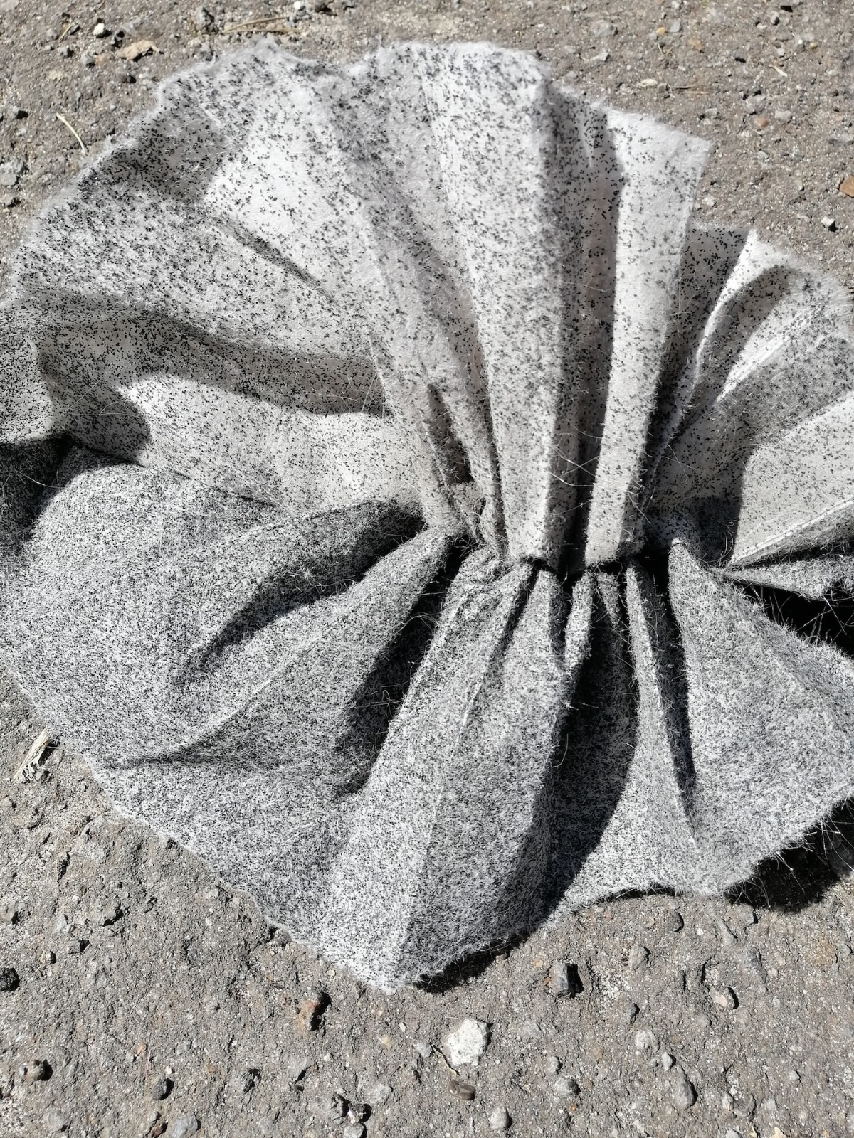

Фильтр угольный Febi 105789. Пробег 10,5 тыс. км. Пыли набрал в себя много. Угля насыпали скромно. Запахи пропускает. Фильтр на троечку.
01.thumb.jpg.182966513066eafe9ca41a0aef2b09c4.jpg04.thumb.jpg.859824ecc4b6581567db75b5eebb465f.jpg05.thumb.jpg.0035a67b3c08e706d46f634e20723ad4.jpg06.thumb.jpg.c7e60339388e278f3c52146f828524d9.jpg
38 минут назад, nizh2 сказал:
Фильтр угольный Febi 105789. Пробег 10,5 тыс. км. Угля насыпали скромно. Запахи пропускает. Фильтр на троечку.
Спасибо за отзыв. Фильтроновское семейство во всей красе. Конструктивно хорошее изделие: прочный и в то же время эластичный каркас, выдержанные размеры, крепкая торцевая пластина, правда, тонкая, но при этом материал слабоват по эффективности, собственно, ч.т.д, судя по весу, значительно уступающему MANN & Co. Я в совокупности их оцениваю на «4». Таким же в работе должен быть Hengst E998LC. С ценой на уровне Bosch этим фильтрам ловить нечего, но, если посмотреть на карточку Filtron K1111A в Автодоке, то там десятки хвалебных отзывов. Получается, Фильтрон берут на ура. Не разбирается у нас народ в качестве расходников, к сожалению.
20 минут назад, Dimmy сказал:
Конструктивно хорошее изделие: прочный и в то же время эластичный каркас.
Подтверждаю, каркас очень прочно сделан, разорвать было непросто.

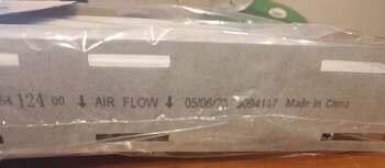

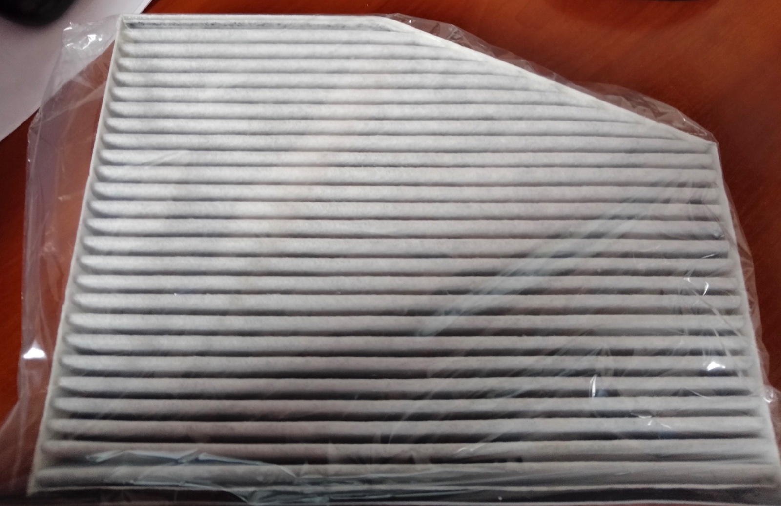

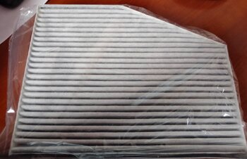

Сейчас Автодок со своих складов активно продает фильтры UFI. И наш угольный салонный фильтр с артикулом 54.124.00 теперь опять завозится из Китая (но код завода отличается от указанных ранее) и предлагается по весьма привлекательной цене - менее 700 руб. За качество уровня Filtron это очень приятная цена, особенно на фоне самого поляка К1111А, за который просят больше 1000 руб. На картинке все смотрится неплохо: геометрия четкая и ровная, складок достаточно, цвет фильтрующего материала ближе к фильтроновскому: практически одинаковый сверху и снизу, стрелка направления воздуха показывает куда надо. Вес, конечно, не как у добротных угольных аналогов от 230 г и выше, но на уровне Filtron K1111A.
