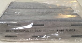

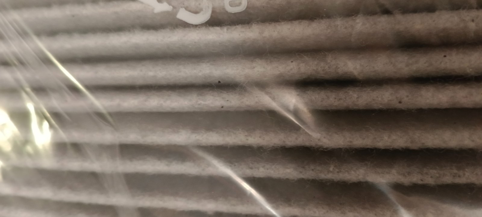

2 часа назад, Gnome сказал:
FP2939 за 762р приехал! Похоже оригинал. На след день таких предложений уже не было и нет.
Именно так. Мне за 831 руб привезли, а через день уже ничего похожего не было. Скинь фотки с двух сторон и надписи.
14 минут назад, Dimmy сказал:
Именно так
Вот только не пойму одну штуку. На моём фильтре торцевая часть без надписей, вся информация сбоку фильтра. Но в интернете фото 50/50 с надписями сбоку и на торце.
Отчего так мне непонятно.
1 час назад, Gnome сказал:
Правильно. Так и должно быть. Просто на разных линиях производят.
Сколько должен весить FP2939?
27 минут назад, Gnome сказал:
260-270 г.
Примерно как твой Mahle LAO 181.
5 минут назад, Dimmy сказал:
260-270 г.
232гр. в плёнке!
Пересмотрел фото фильтра на драйве (размер складок, количество, вид материала) всё идентично. Но легковат.
6 минут назад, Gnome сказал:
232гр. в плёнке!
Странно. Покажи фотки сверху, снизу, надписи и торцевую пластину с внутренней стороны.

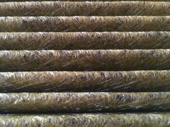

19 часов назад, Dimmy сказал:
Покажи фотки
807701790_2023-03-0319-21-14.thumb.JPG.30c7c5774e3a86c990702736e9e8a962.JPG1342567699_2023-03-0319-20-10.thumb.JPG.0c44a7bfe1f0f5b59c7efebe5d1eda57.JPG304290973_2023-03-0319-21-19.thumb.JPG.5f52ee8bf593a93b2629e5574ed42906.JPG1045334155_2023-03-0319-20-20.thumb.JPG.aa6d444e836ab0507cf1a4c2f7f2d07d.JPG1554706360_2023-03-0319-20-30.thumb.JPG.ce69bcbd0fe3232f4b31c236f8eb6acf.JPG1801463834_2023-03-0319-20-53.thumb.JPG.46e4ae8ab1464e3543ab60abde2d583d.JPG147689504_2023-03-0319-21-10.thumb.JPG.4cc947627ef4cff8f6412eedbbc37b2b.JPG
Gnome, по всем признакам это оригинал. Только куда они спрятали 30 г... Могу предположить, что есть пара вариаций данного артикула: визуально один с мохнатым верхом, а второй более гладкий. На функциональность это влиять не должно. У тебя как раз первый вариант. Возможно, именно он и весит 230 г, а второй вариант - около 270.
Это что за зверь рядом с весами сидит?
Изменено пользователем Dimmy
28 минут назад, Dimmy сказал:
Этот товарищ справа. Что-то в спойлер у меня не получается. Научусь.
Изменено пользователем Gnome

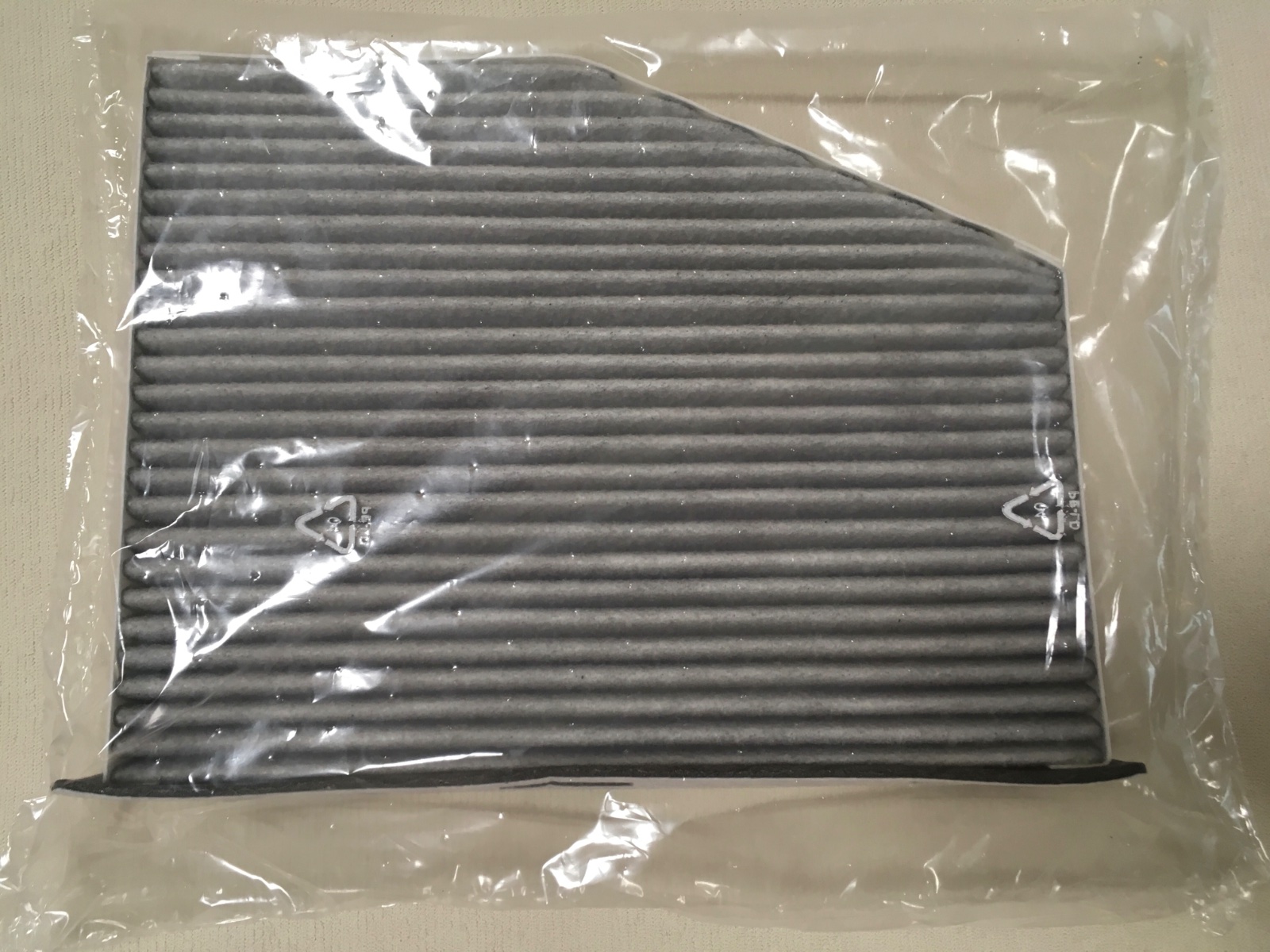

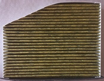

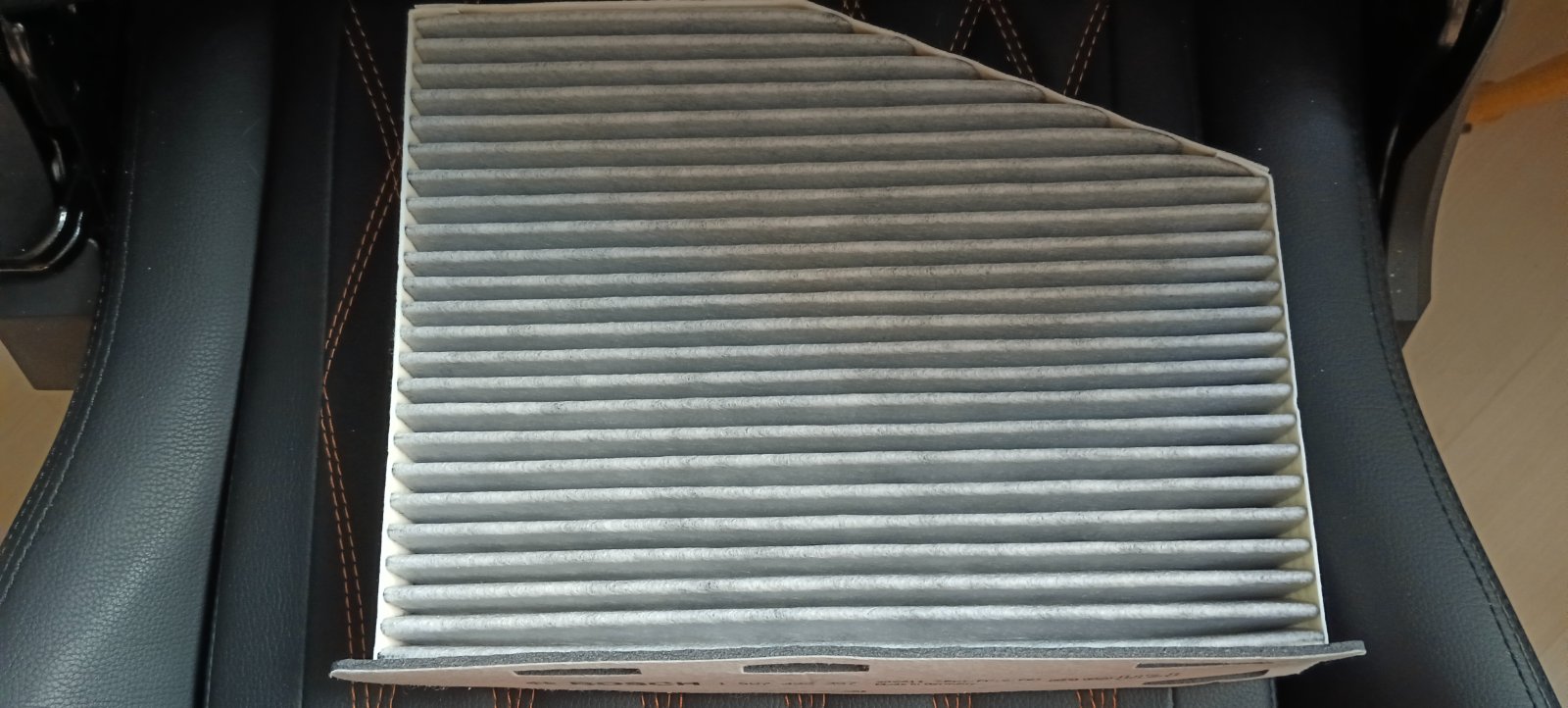

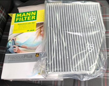

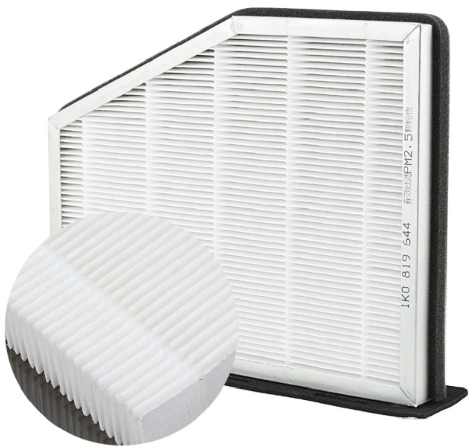

MANN-FILTER FP 2939
Наконец-то я держу в руках этот фильтр! Да, он появился лет 7 назад, но у меня все никак до него руки не доходили. И вот теперь дошли, так давайте рассмотрим, что он из себя представляет.
1. Коробка крепкая и красочная. Вся информация по данному типу фильтров доступно изложена. Артикул фильтра напечатан на лицевой стороне и торцах упаковки, т.е. даная коробка предназначена только для одного артикула. Сам фильтр упакован в полиэтиленовый пакет, который сохраняет свойства специальной защитной антимикробной пропитки, а также защищает изделие от пыли во время хранения. Исполнение в целом на «5»: проклейка аккуратная, все стыки ровные, торцевая пластина толстая и прочная. Обратите внимание, что маркировка на фильтрах MANN наносится либо на торцевую пластину, либо на боковину фильтра - это абсолютно нормально (специально нашел фото фильтра, выпущенного рядом с моим, но с маркировкой на боковине). Дело в том, что наши фильтры производятся на разных линиях и даже заводах, где способ нанесения маркировки отличается, а также используется разный фильтровальный материал. Ещё выпуск на разных линиях производства подтверждается тем, что на моем фильтре боковые прорези видно чётко, а на фильтрах с маркировкой сбоку они еле заметны. Помимо фильтра в коробочке лежит инструкция по установке и листовка с наименованием активного вещества на разных языках.
D3C35FBB-5D84-4896-B7AE-20EBEF29FE23.thumb.jpeg.bc8d70e4d59cd21287af01378f8f00bf.jpeg48844612-F12C-40DD-80E7-1943349314BC.thumb.jpeg.b6e7c770473d761e1663f0741b54681a.jpegDCC8F8C7-D966-4CD2-A257-BE04BD6F1536.thumb.jpeg.c6d62a3a549e7bfc3bff97edc56bbdb1.jpegimage.thumb.png.a6615986ab9689f5fb03d2f2ee3c62af.png
353EC0A5-5D5B-473A-B95A-5A2BFB7063A4.thumb.jpeg.2757c2d115ab00b6acf3139bbd46945c.jpegF83E906F-FF39-457D-BFED-9B9C1E503B5E.thumb.jpeg.f336ab58c98e5894f5fb14a2cd877ed9.jpeg

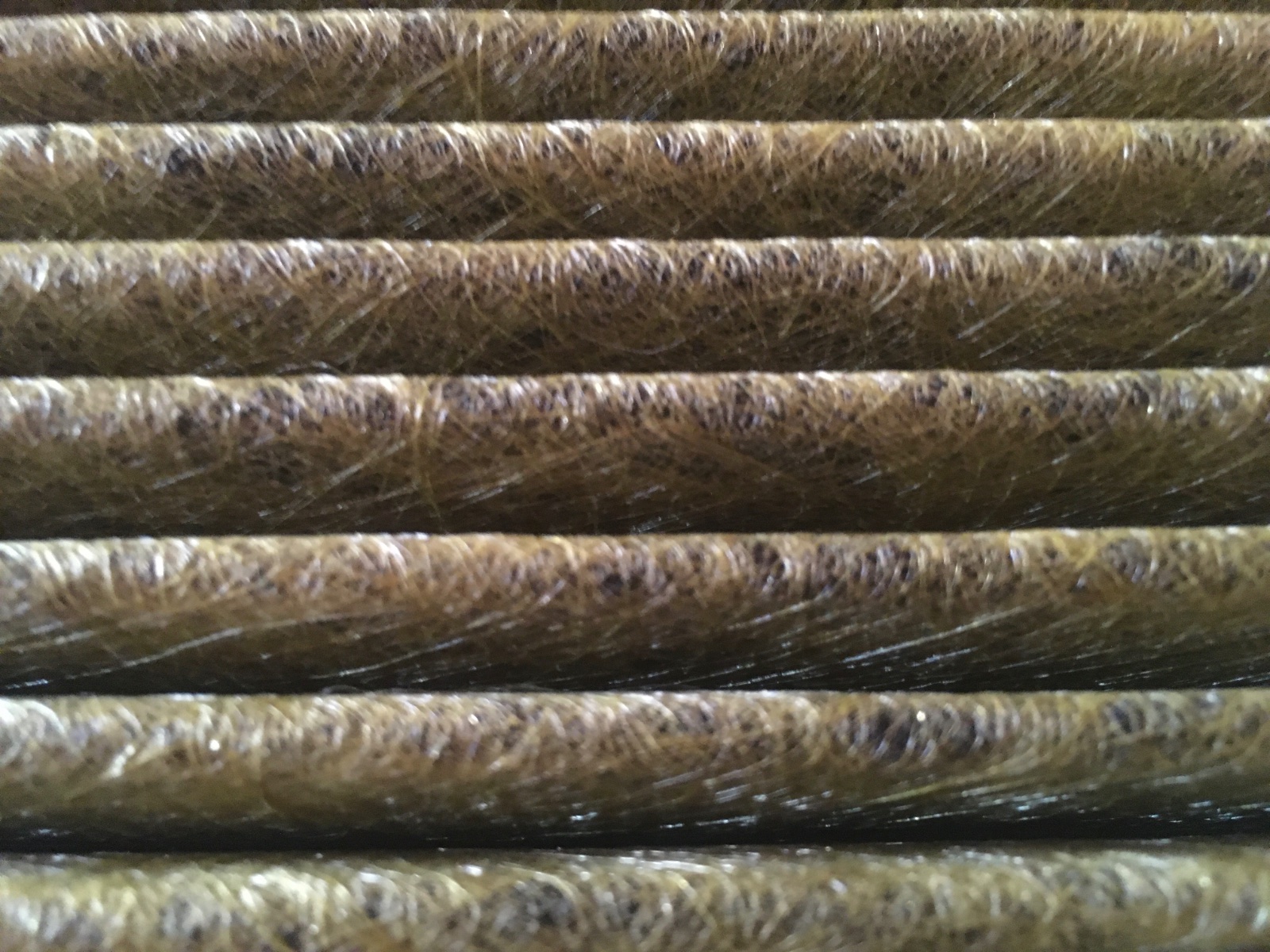

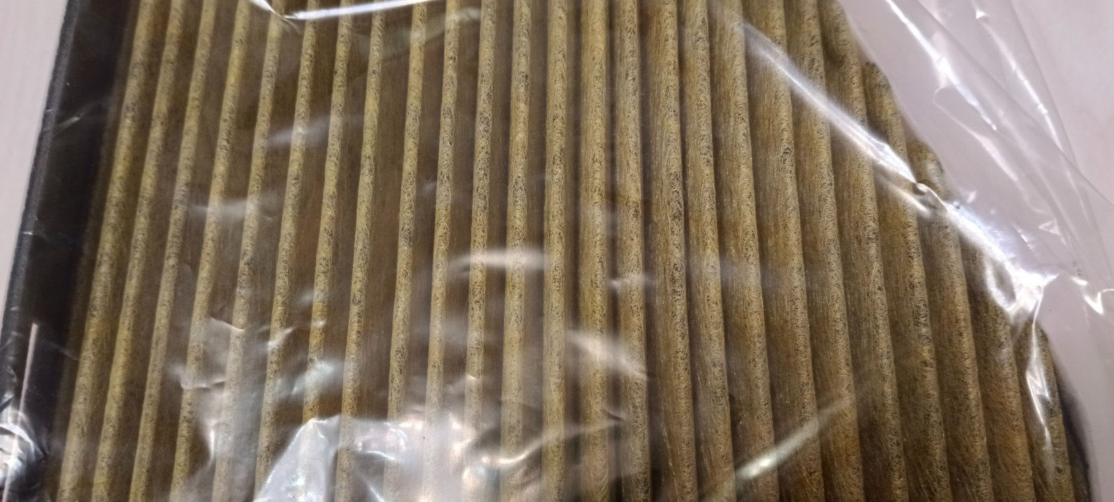

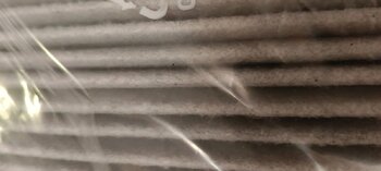

2. Количество гофр - 24 шт. Это на уровне подавляющего большинства аналогов. Следовательно, площадь фильтрующей поверхности достаточная. Стрелка направления воздушного потока расположена правильно относительно конструкции фильтра. У MANN, как у Hengst и Mahle, биоцидный слой с содержанием полифенола расположен на выходе воздушного потока в отличие от Bosch, Fram, Valeo и UFI.
F802A605-1AEC-45DC-8612-3841F30BD770.thumb.jpeg.73f61992b01b2923caa732886a2bffef.jpeg491D590B-5FD7-48CE-A6BD-7F0AD17DEB1D.thumb.jpeg.5994821df27b58b9145d4d317e189727.jpeg
D73EF586-FE08-4629-B7FA-2365F38CD72F.thumb.jpeg.e0aea34d1f2881d0e2d5e0e65106eb5a.jpegB6D8996F-D673-4C28-BC9C-BAB726D2FB0F.thumb.jpeg.a0230789a4c375160cffecafafa0d3f6.jpeg
D19A4D58-1749-4A0A-A173-E856CA261564.thumb.jpeg.a0647b6e4d6996dcc67fb63d08cb489e.jpeg9A6470F1-936F-4A61-A941-E96A75CBB4BF.thumb.jpeg.b12dc25c69c87838181b5558a473f509.jpeg6D5DAF53-F528-4792-88C9-B3B821E4C4E9.thumb.jpeg.08c74355f05c2a785d7a88217a25925e.jpegC036846D-255A-440D-A4D1-6EB5A0B1326F.thumb.jpeg.c7183ce95f302822ceb637154c20e6af.jpeg

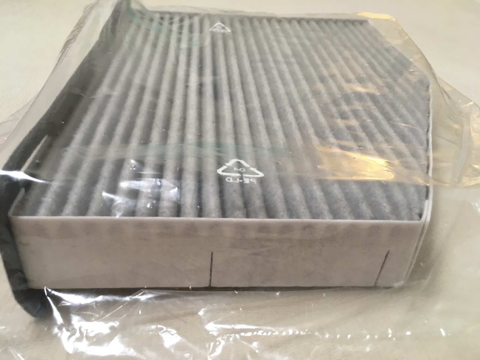

3. Фильтр по периметру не оклеен поролоном, что минусом считать нельзя ввиду того, что OEM VAG 1K1 819 653 B также не имеет дополнительного уплотнения. Это компенсировано чуть большими габаритными размерами: 211х270х34 мм, поэтому уплотнение посадочного места обеспечивается на должном уровне. Высота фильтра в норме. По бокам фильтра присутствуют четкие технологические прорези для облегчения его установки и снятия. По опыту установки подтверждаю, что фильтр в посадочное место входит очень плотно.
24909A67-F22A-494B-807E-1626377D161A.thumb.jpeg.2c79428ba642e09e0e75b9e711c3e3f0.jpeg655DDF34-4D11-4852-88BF-301439DC161C.thumb.jpeg.603c9370779278f0c89120251fd3acbc.jpeg

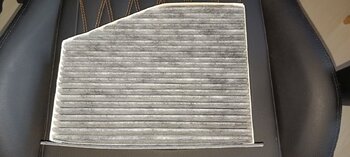

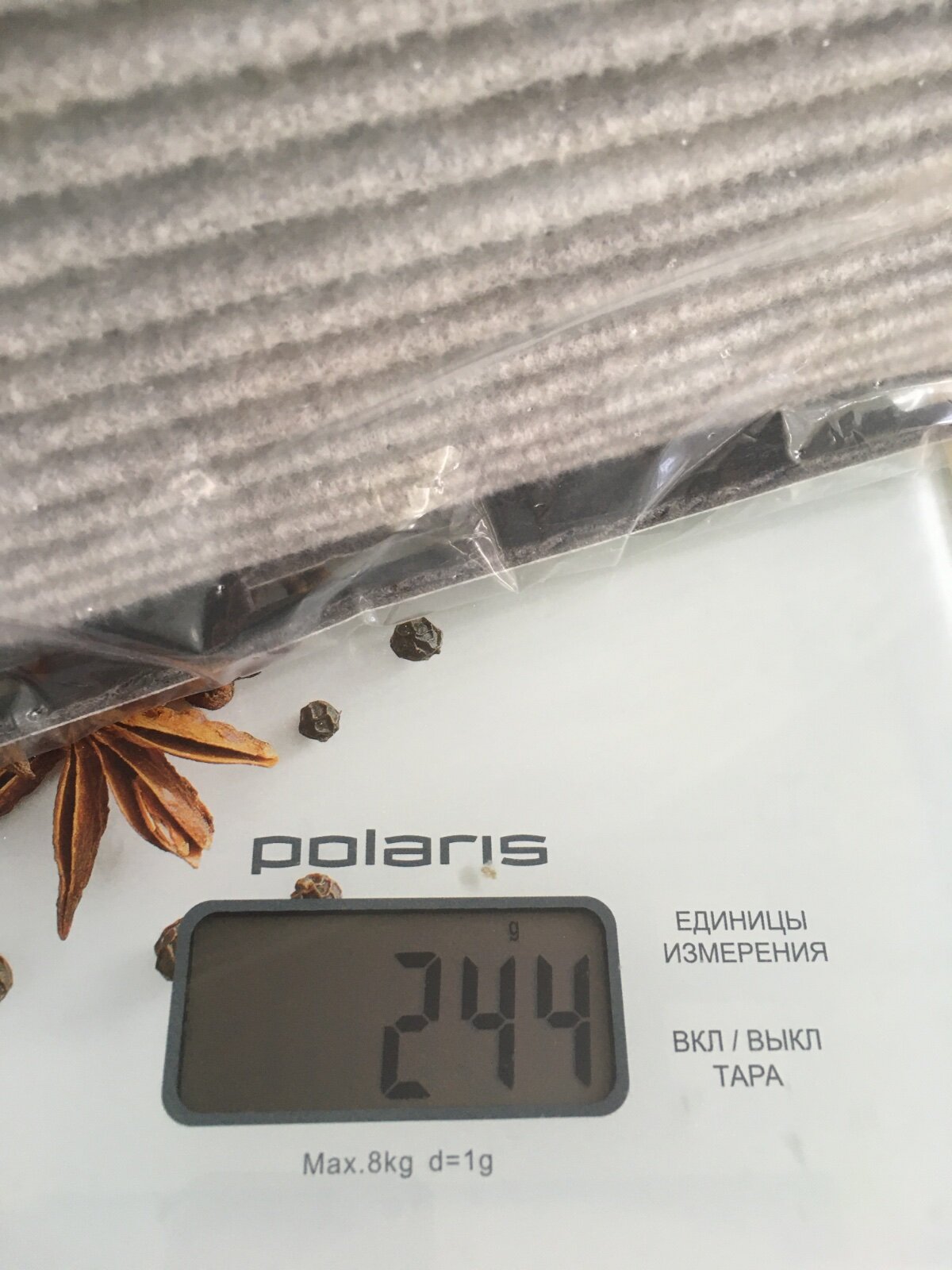

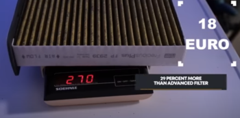

4. Вес - 244 г в пакетике и 234 г нетто. Это чуть меньше, чем весят Hengst и Mahle, что свидетельствует о качественном и добротном изделии с прочным каркасом и достаточным количеством кокосового угля. Следует упомянуть, что мне попадался фильтр FP 2939 весом 260-270 г. Есть вероятность, что это зависит от используемого материала. Как известно, материал для фильтров производится несколькими компаниями в мире и приходит в рулонах. Вероятно, MANN-FILTER использует два варианта фильтровального материала для антибактериальных салонных фильтров, чтобы не зависеть от одного единственного поставщика: с ворсистой стороной на входе воздушного потока и более гладкий. У меня ворсистый вариант, который весит меньше, а с гладким внешним слоем (на фото с коробкой четко видно, что внешний слой гладкий) материал может быть плотнее, что обеспечивает фильтру вес под 270 г, как на картинке из ролика о сравнении салонных фильтров.
DB15ADA5-F25F-40EE-AB57-DDD06863F27B.thumb.jpeg.40584d63165e7b494b2fb50801f62f67.jpegFC61A021-F2AF-4558-8A62-4B520AD78722.thumb.jpeg.648692fa996621715d4001b711bbfe7f.jpegimage.thumb.png.79b54383ec1335a5457a2cbd65982ca2.pngimage.thumb.png.8e59154760b30ec497d74a153952a5e2.png
5. Цена по нынешним меркам весьма адекватная: 831 руб., но это была какая-то разовая одно-двух-дневная акция, причем фильтр мне пришел 2020 года. Реальная цена данного фильтра - от 1200 руб., что также нельзя считать завышенной для продукта Made in Germany. По цене/качеству MANN предлагает отличную продукцию, которая просто не может быть дешевой.
Вывод: фильтр MANN FP 2939 производит положительное впечатление: сделан аккуратно, упакован отлично, при этом цена приемлемая за Made in Germany. Одним словом это добротный продукт, который стоит в одном ряду с Hengst E998LB и Mahle LAO 181. Все эти три фильтра могут быть смело названы образцовыми. По структуре фильтрующего материала у MANN "всего" 3 слоя против 5-слойной конструкции у Hengst и Mahle, но это не должно никого смущать, т.к. по эффективности они все стоят примерно на одном уровне. Однозначно оценка "5".
P.S. С конца 2022 года у MANN CUK 2939 и FP 2939 изменилось количество складок (стало 22 вместо 24), т.е. площадь фильтрующей поверхности немного уменьшилась. Это может быть связано с оптимизацией производства либо с применением более эффективного фильтровального материала. Визуально каких-то заметных изменений фильтрующей поверхности сверху и снизу фильтров не обнаружено.
PXL_20240113_122650132.jpg.0b82a50d7edbdfcbe41d6248df02fc64.thumb.jpg.7be84dee42d8cb980cf3d1d2df7de4ac.jpg

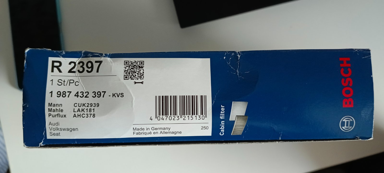

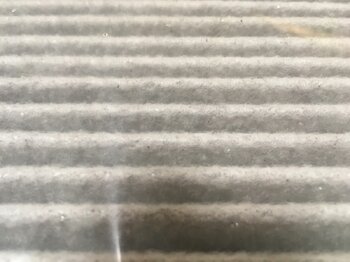

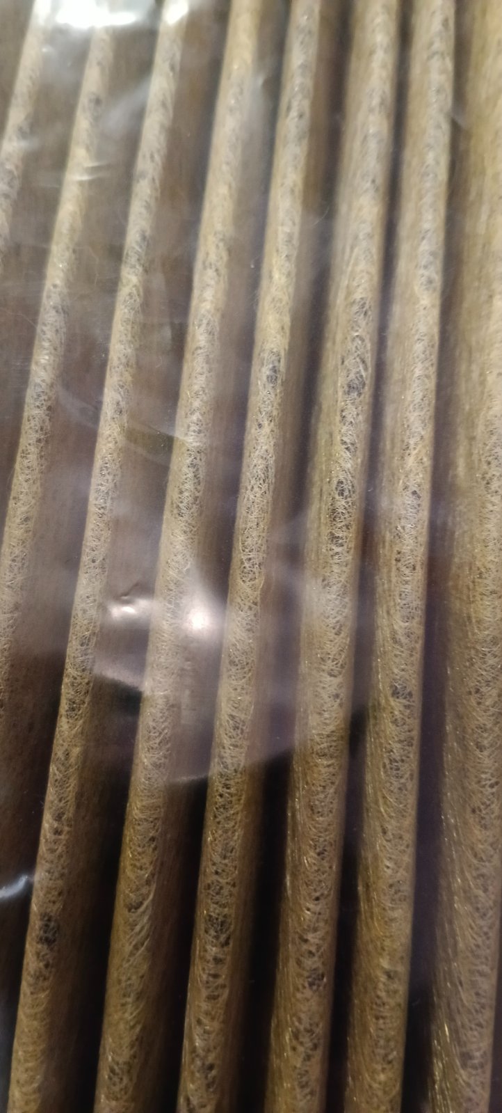

Подброшу картинок сравнительно свежего Bosch 1 987 432 397
478964989_2023-07-2520-23-19.thumb.JPG.c085d9c79d46c8173b5033cb11e58c1a.JPG1342630070_2023-07-2520-23-35.thumb.JPG.4d7db76dfea723be619d16e33ecda54e.JPG8830420_2023-07-2520-24-07.thumb.JPG.78f43c386d2a43e6f3b5dc2e5fb64ea1.JPG458745244_2023-07-2520-24-17.thumb.JPG.9720d905c29369b391e9a49a36fc386b.JPG282838331_2023-07-2520-24-47.thumb.JPG.5843da51ffe50f14610ecc6cc16db985.JPG
