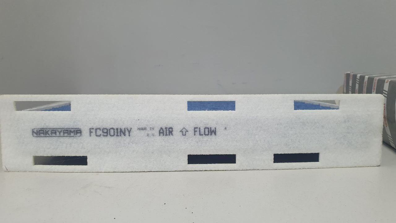

1. Коробка невзрачная. Никакой информации по особенностям данного фильтра нет. Сам фильтр просто лежит в коробке без пакетика. Исполнение в целом неплохое: проклейка аккуратная, все более-менее ровно, но торцевая пластина хлипковатая.
Screenshot_4.thumb.png.68a77fb609c303aea57676b9b73b34e3.pngphoto_2023-01-19_15-49-26.jpg.ef5c12286daa29ea1c2a2b044111d2f7.thumb.jpg.c6c4ac2947514f52d5587fe354132c7a.jpg

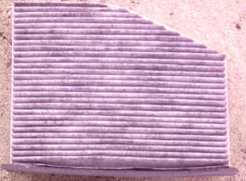

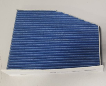

2. Количество гофр - 26 шт. и это даже чуть больше, чем у большинства аналогов с 24-25 складками. Следовательно, площадь фильтрующей поверхности приличная, а это снижает сопротивление фильтра и увеличивает его ресурс. Стрелка направления воздушного потока расположена правильно относительно конструкции фильтра. Интересно, что синий цвет с обеих сторон не позволяет определить, где расположен биоцидный слой: на входе или на выходе воздушного потока. Принципиальной разницы нет, т.к. есть фильтры с тем и другим вариантом расположения слоев.

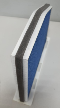

3. Фильтр по периметру оклеен поролоном, что призвано уплотнить посадочное место и воспрепятствовать проникновению пыли мимо элемента. При этом габаритные размеры фильтра чуть меньше аналогов без поролона. Высота фильтра - 32 мм - в идеале не хватает 2 мм, но приемлемо.

Вывод: фильтр NAKAYAMA FC901NY меня удивил. Мне еще не приходилось видеть цветные фильтры со всех сторон. Априори я был практически уверен, что это копия Patron PF2542, но на деле фильтр NAKAYAMA оказался совсем другим, т.е. производство явно разное. В целом фильтр сделан аккуратно в Литве на заводе MFilter, т.к. он полностью повторяет фильтр MFilter K908BIO.

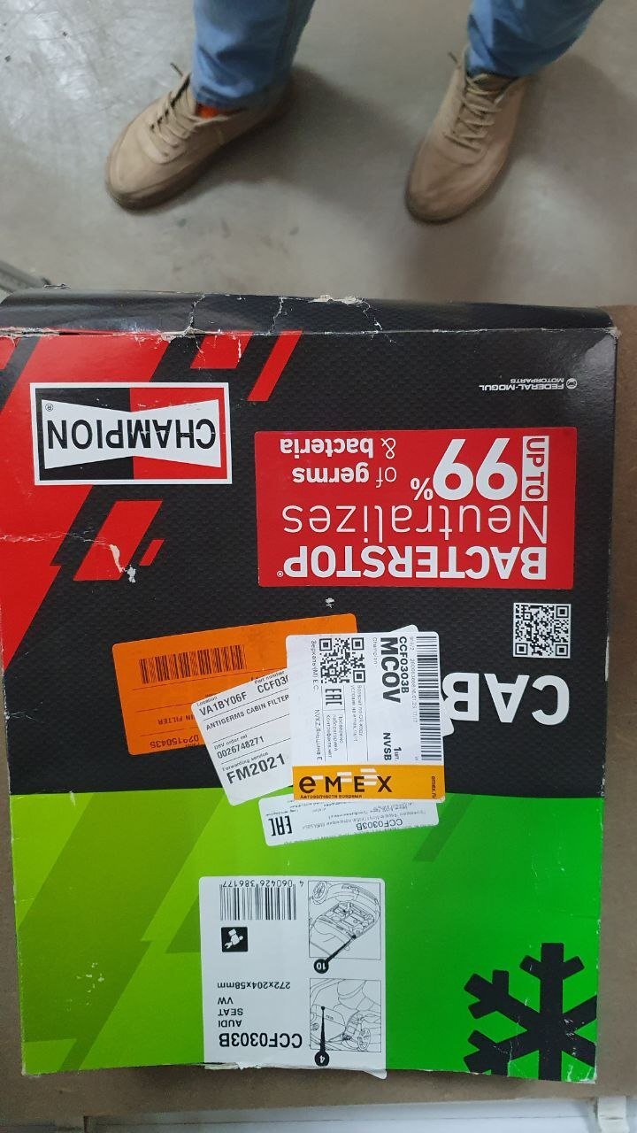

Вот ещё один ваш фильтр. Ну что сказать, на ощупь обычная бумага, картон) Ещё пришел Кортеко, он в два раза тяжелее. Качество исполнение такое же ужасное. В руках может развалиться. При цене в 2000 рублей (из-за отсутствия вариантов поставки), такой фильтр можно купить разве что, как украшение, из-за красивого цвета

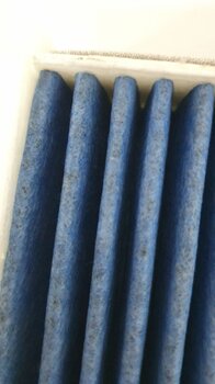

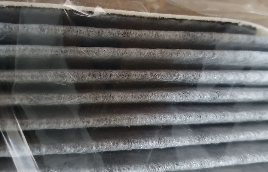

CHAMPION CCF0303B
На сей раз благодаря форумчанину @efgen нам представилась возможность познакомиться с антибактериальным фильтром Champion BacterStop под наш артикул 1K1819669. Champion тоже из рода упаковщиков, которые все-таки что-то производят сами.
1. Коробка красочная, но никакой информации по особенностям данного фильтра не предоставляет. Сам фильтр упакован в целлофановый пакетик, который препятствует проникновению пыли, и это, конечно, приятнее, чем когда изделие просто лежит в коробке без целлофана. Исполнение так себе: проклейка хоть и аккуратная, но и фильтр, и торцевая пластина очень хлипкие. А еще торцевая пластина очень похожа на фильтр Nakayama (для сравнения привел фото угольного Champion).
Screenshot_2.thumb.png.2ec8d97c62a1c15eacadababecf88ebf.pngScreenshot_3.thumb.png.60a0529e191f1f4f6ede51e9f203ae36.pngScreenshot_4.thumb.png.4704769a198006e5b1d709d8b0603b3b.pngScreenshot_1.thumb.png.6166d9c20ba7ed70f6a9f7fa5e42d08c.png
2. Количество гофр - 39 шт. и это намного больше, чем у большинства аналогов с 24-26 складками. Следовательно, площадь фильтрующей поверхности огромная, что при прочих равных снижает сопротивление фильтра и увеличивает его ресурс. Но тут начинается самое интересное. Такая площадь фильтрации присуща обычным противопылевым фильтрам, у которых материал, как правило, тонкий двухслойный. Отсюда назревает вопрос: где в данном изделии угольный слой? Почитал я описание линейки фильтров BacterStop на сайте производителя, даже ролик внимательно посмотрел, но нигде про структуру фильтра ничего не нашел. Конкуренты заявляют от 3 до 5 слоев с подробным описанием структуры и эффекта, а тут ничего. Пишут про избавление от 99% микробов и грибков, поглощение вредных газов. Ни слова про фильтрацию частиц PM2,5. Вопросов больше, чем ответов. Стрелку направления воздушного потока я также не нашел, поэтому непонятно, правильно будет работать данное изделие после установки или нет. И с какой стороны расположен биоцидный слой - тоже из разряда угадайки.
Screenshot_5.thumb.png.7b2475b45c34c481b5291dae51706bea.png Screenshot_6.thumb.png.2c9d2026e0e21c4e769387e36fd6a95d.png
3. Фильтр по периметру поролоном не оклеен, что нельзя считать проблемой, т.к. обычно такие фильтры на несколько мм больше по длине и ширине для уплотнения посадочного места. Высота фильтра в норме. Вес на уровне фильтра Nakayama FC901NY, т.е. он очень легкий. И это при таком количестве складок!
4. Цена: 2300 руб. при небольшом количестве предложений. Занавес. Дальше говорить просто не о чем. Не знаю, кто способен купить это изделие даже за 1000 руб., а тут просто неадекватный ценник.
Вывод: я так и не понял, что это за фильтр. По-хорошему это должен быть угольный экземпляр с антибактериальным слоем, содержащим полифенол или ионы серебра. По идее, любой качественный салонный фильтр считается антибактериальным: во-первых, благодаря синтетическому материалу, а во-вторых, из-за специальной пропитки, которая также препятствует размножению плесени, грибков и прочей гадости. То есть возьми обычный противопылевой фильтр, покрась его в любой цвет, назови его антибактериальным - будешь прав. Но при цене больше 2000 руб. покупатель, наверное, имеет право знать, что за инновационную "технологию" он покупает? Изготовитель тоже неизвестен. Сходство с Nakayama, конечно, может быть субъективным, но нигде на Champion нет пресловутой надписи Made in ... Может, это та же Литва или Китай или еще что-то. Как и в случае с Nakayama, аналогов такого фильтра я не видел. Но тот хотя бы понятен конструктивно, а Champion - нет. Так, мы познакомились со вторым уникальным антибактериальным фильтром. Жаль, что больше чем на «3» он не тянет.

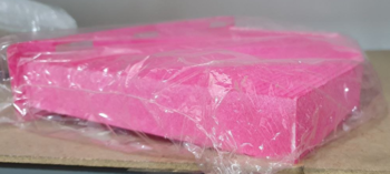

Единственное, с чем он у меня ассоциируется - это вот:
Обычный крашеный противопылевой фильтр SCT SA1166, который также лежит в коробочках BluePrint.

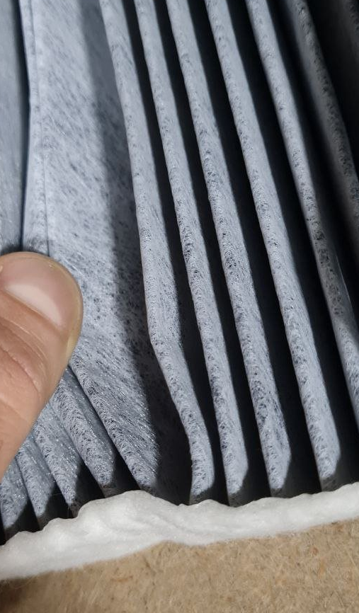

12 часов назад, efgen сказал:
на ощупь обычная бумага, картон) ... Качество исполнение такое же ужасное. В руках может развалиться
7 часов назад, Dimmy сказал:
