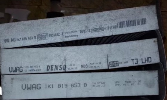

А вот это забавная история: наш фильтр 1K1819653B в 2012-2013 гг. шёл с надписями Valeo и Denso, но делал его либо MANN-FILTER, о чем гласил артикул CUK2939, либо micronAir (Corteco). А Valeo и Denso выступали производителями климатической системы.
Изменено пользователем Dimmy
5 минут назад, Dimmy сказал:
А вот это забавная история: наш фильтр 1K1819653B в 2012-2013 гг. шёл и как Valeo, и как Denso, но делал его во всех случаях MANN-FILTER. Просто они его дешевле предлагали, даже несмотря на тот факт, что сами не производили.

В моем авто cалонный оригинал бывает антибактериальный Mann или Corteco
Формально Denso, по факту Corteco.

32 минуты назад, Dimmy сказал:
Говорят, что надпись Denso имеет отношение к изготовителю климатической установки, а не фильтра. Также на тормозных колодках надпись TRW, что говорит разработчике и изготовителе тормозного механизма, а колодки производят Jurid или Galfer, о чем на них тоже написано.

Да, я разобрался в этом вопросе. Если на фильтре надпись Valeo или Denso + артикул с брендом MANN-FILTER, micronAir и т.п., это означает, что система кондиционирования произведена Denso или Valeo, а фильтр разработан вторым брендом. Раньше я считал, что Denso и Valeo относятся именно к фильтру - ошибался. Интересно, что наш 1K1819653B встречался с надписью как Valeo, так и Denso.
Получается, систему кондиционирования на конвейер VAG поставляют как Denso, так и Valeo, скорее всего, для разных моделей концерна, но с одинаковым фильтром манновского производства. И в коробках Denso и Valeo продавались MANN CUK 2939, но потом Valeo разработал свой аналог, а Denso и сейчас продаёт фильтр манновского производства. И это логично, т.к. они разработали всю систему кондиционирования. А, например, Bosch просто заказывает фильтры у MANN и продаёт в своей упаковке.
1 час назад, Dimmy сказал:
micronAir
Это же бренд Corteco/FREUDENBERG
50 минут назад, wrighty сказал:
Для платформы MQB антибактериальный салонный фильтр производит как MANN-FILTER, так и micronAir с надписью Denso.
