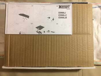

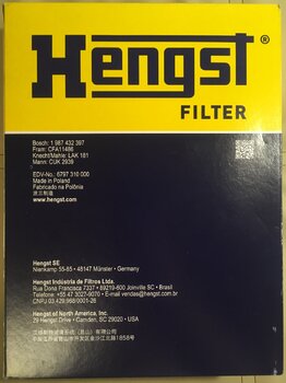

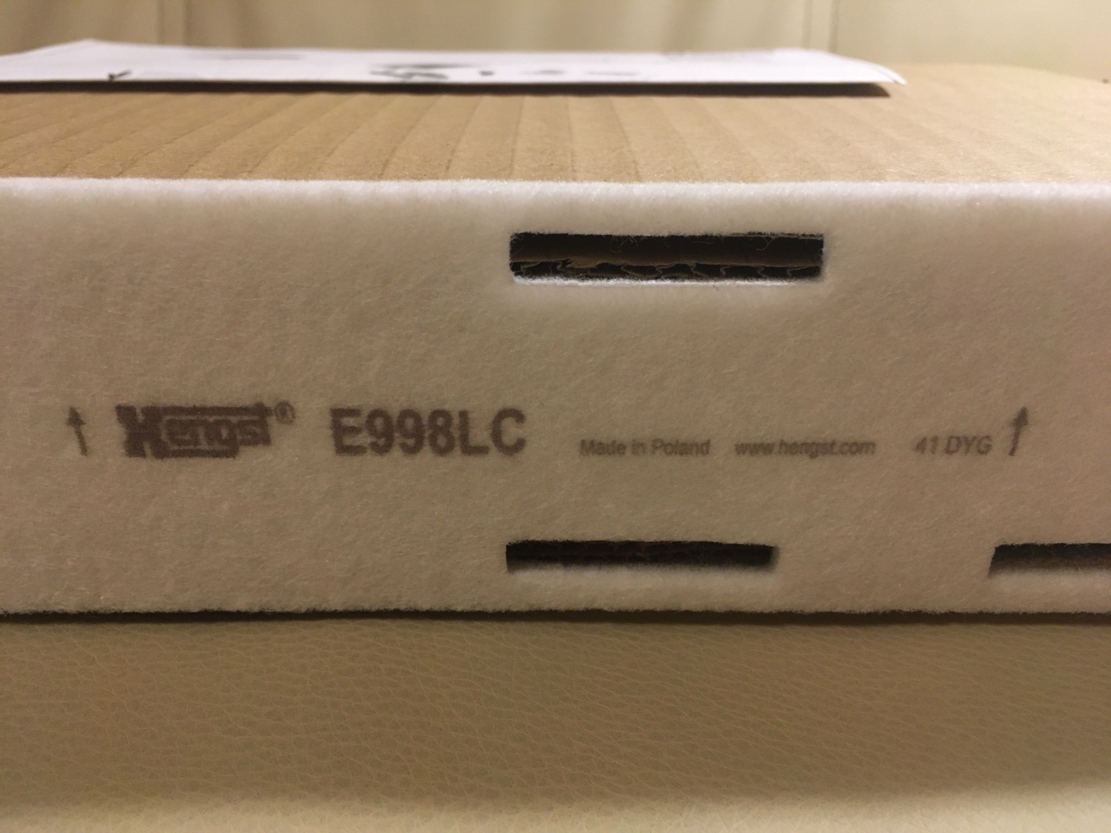

У меня в руках угольный фильтр от ведущего мирового производителя:
1. Коробка крепкая, оформлена в фирменном стиле. Есть картонные вкладки, которые предотвращают деформацию фильтра при воздействии на упаковку во время перевозки и хранения. Фильтр без целлофана, но это не проблема, т.к. циркуляция воздуха в коробке отсутствует и, следовательно, фильтр не работает. Исполнение в целом хорошее: проклейка аккуратная, все ровно, торцевая пластина мягкая, но форму держит. Есть инструкция по установке. Единственный минус, на мой взгляд - это мелкая маркировка на фильтре, которая ещё и вверх ногами расположена. Конечно, читабельно, но крупные буквы и цифры как-то лучше воспринимаются.

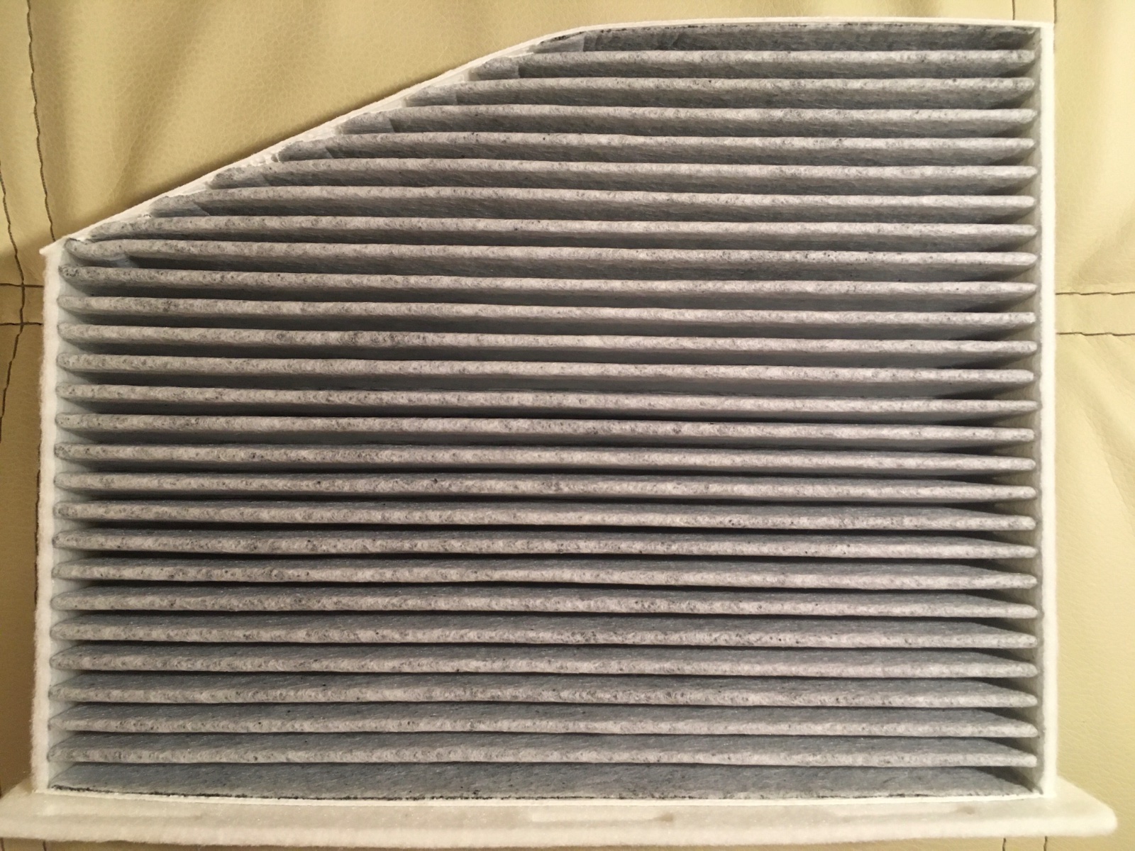

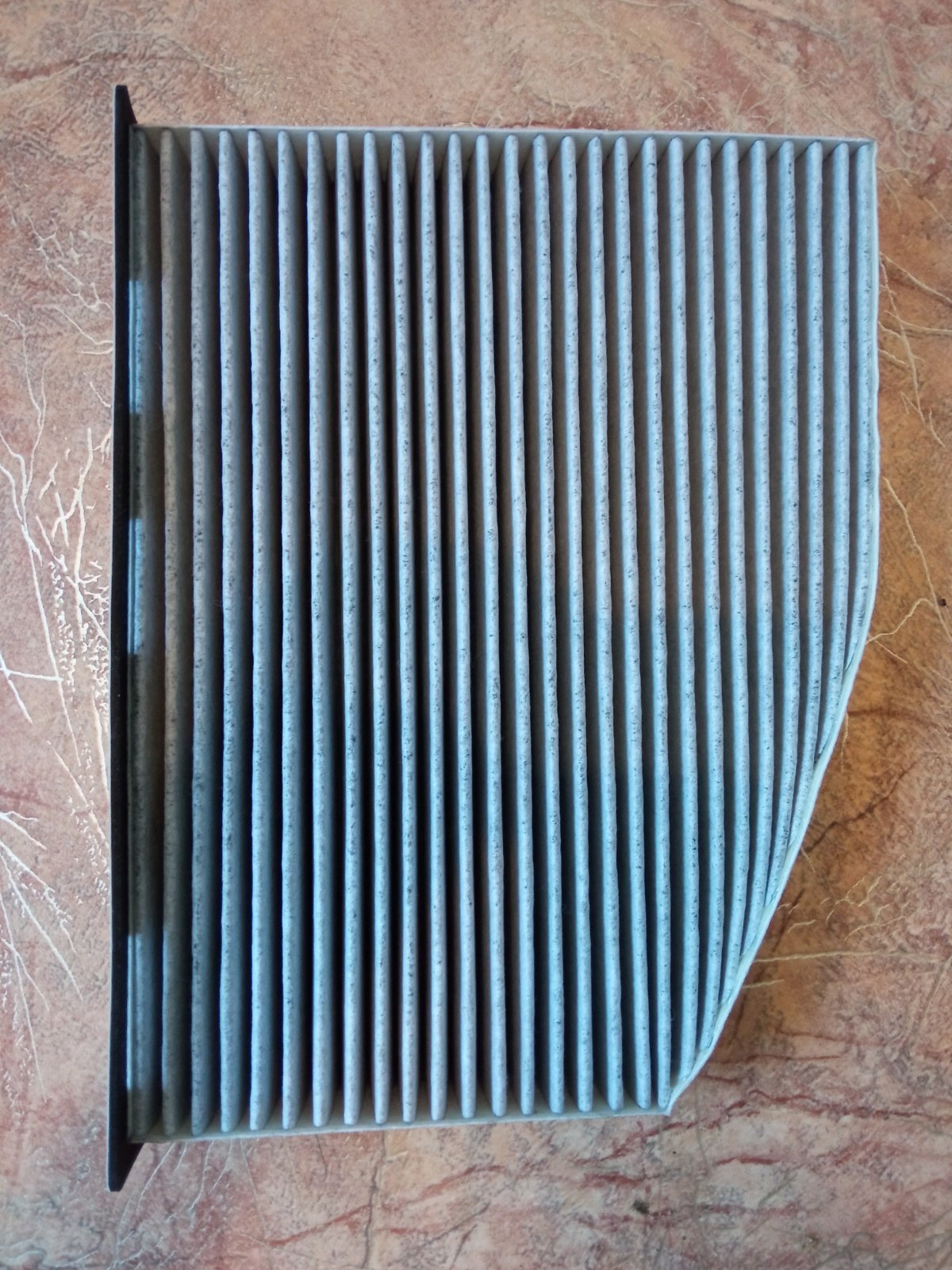

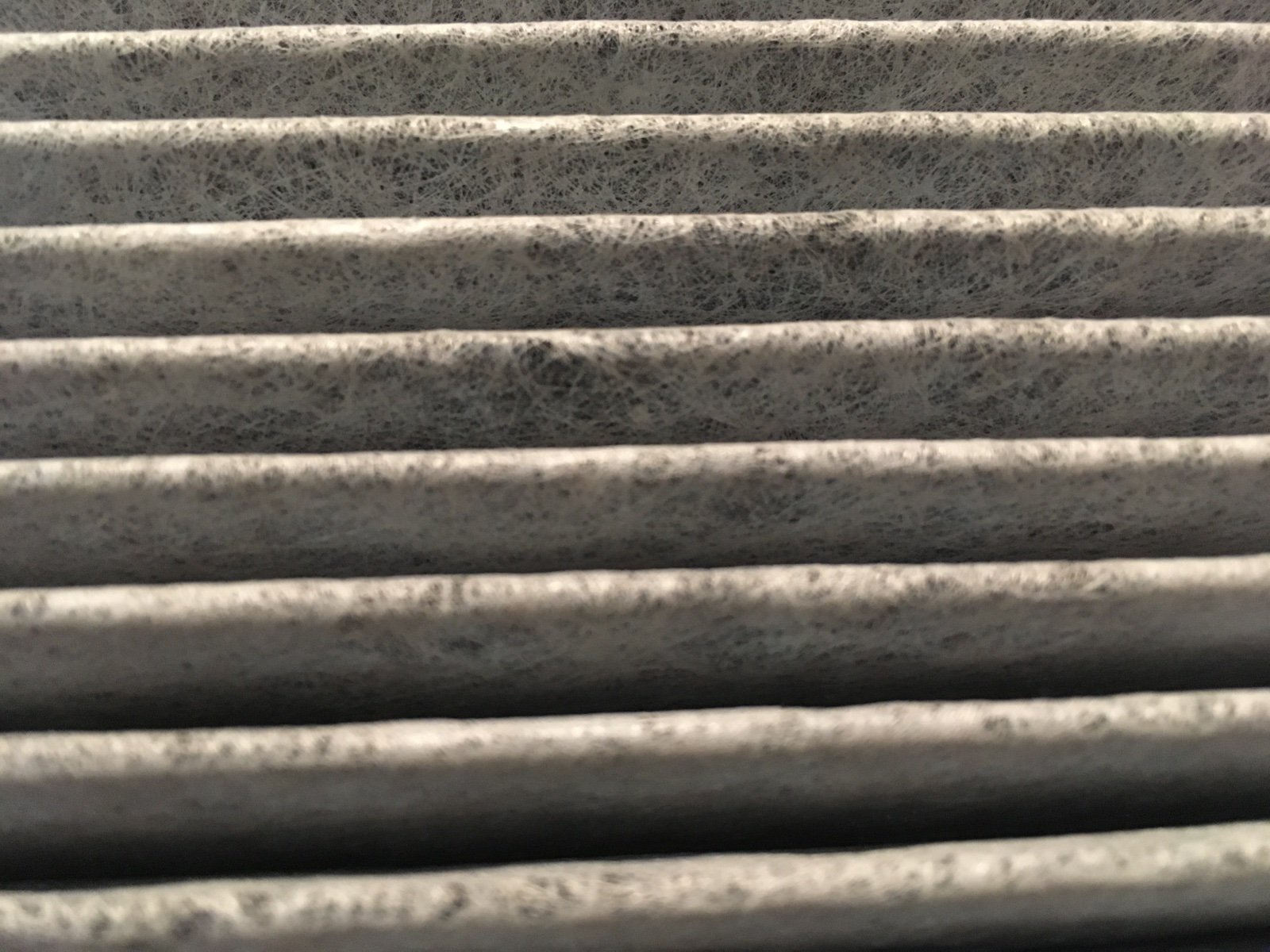

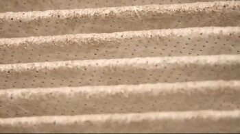

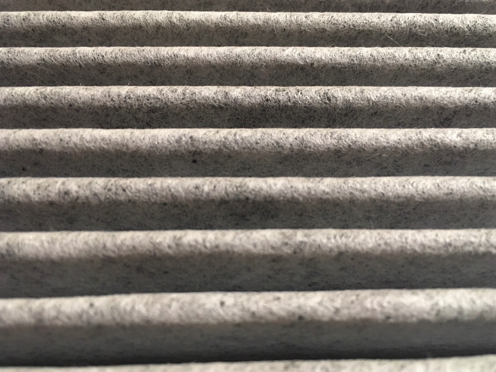

2. Количество гофр - 24 шт., т.е. на уровне большинства аналогов. Следовательно, площадь фильтрующей поверхности достаточная. Что интересно: по цвету и структуре верхний и нижний слой фильтра очень похожи. Обычно сверху угольный фильтр светлее, чем снизу, либо просматривается ворсистость или волокнистость, а снизу заламинированная поверхность, чтобы в салон что ни попадя с самого фильтра не летело.
5A998D81-40F7-47AD-BE64-90C05E579BD3.thumb.jpeg.3229eaf80dc23cb863f90ec0034f31c7.jpeg3B4FC894-66AF-4DF9-B46A-C62EEC81BB31.thumb.jpeg.74cdfb630d28a09a972f14a5c85d1883.jpeg4A813CC6-CBD9-4E36-B0F2-1E9AE5A0C2D4.thumb.jpeg.72b2ed80265c82cfa27600603a936411.jpeg09E69655-A2C9-41F9-8B3B-38E9E569EE86.thumb.jpeg.97eaf38c4398c5598fd9831f27bf6e75.jpeg

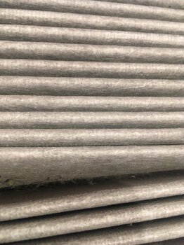

3. Фильтр идет без поролона, что можно было бы считать минусом, т.к. возможные щели уплотнить нечем, но, поскольку ОЕМ 1K1819653B тоже поролоном не обклеивается, придирки тут неуместны. При этом габаритные размеры фильтра: 208х271х31 мм, т.е. по длине и ширине он немного больше аналогов с поролоном и в посадочное гнездо должен сесть плотно. А вот высота на 3 мм меньше ОЕМ и многих аналогов, у которых она составляет 34 мм, и это не есть хорошо. Габариты фильтра должны четко повторять оригинальное изделие. Радует хотя бы тот факт, что по форме все точно. Если сравнить, например, с UFI, то видно, что верхняя горизонтальная грань у Hengst длиннее, т.е. контур фильтра немного отличается в верхней части, чем полностью повторяет первоисточник (ОЕМ). Хотя справедливости ради стоит сказать, что при наложении этих фильтров друг на друга они практически одинаковые по контуру, т.е. к UFI придираться нет смысла в этом вопросе.
577247EB-6CFF-4D69-97F5-CDD2E5A6E738.thumb.jpeg.cc093fc804c7bdb8730fe20eff260c84.jpegDA97A694-7F0A-4292-B0B9-500A34E6D5BD.thumb.jpeg.988151cb20e090f44067b3af1479fd36.jpeg

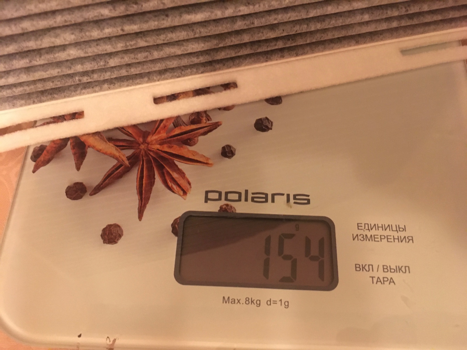

4. Вес фильтра: 154 г. Для угольного фильтра это мало: качественные аналоги весят 230-270 г. Видимо, на угольном слое сэкономили.
5. Цена адекватная: 570 руб., но это мне повезло ухватить данный фильтр в Автодоке за такую сумму. Реально он стоит на уровне Mahle, Denso, Bosch. И если их сравнить, то у Hengst мало шансов составить им конкуренцию. Этот фильтр откровенно напоминает Filtron K1111A. И надпись Made in Poland это красноречиво подтверждает. Уж не знаю, какой у Hengst завод в Польше, но в данном случае именно этот артикул Hengst заказал у Filtron. И двух мнений тут быть не может, т.к. слишком много совпадений: материал, вес, меньшая высота, торцевая пластина. Возможно, по заказу Hengst используется фильтрующий материал с иными параметрами, нежели у Filtron K1111A, равно как и остаётся загадкой, применяется ли тут «фирменная» фильтроновская технология Protect+. Но вес фильтра красноречиво говорит о том, что экономия налицо.
Вывод: фильтр Hengst E998LC оставляет стойкое ощущение, что своих денег он не стоит. Если это полная копия Filtron K1111A, то переплачивать лишние 200-300 руб. за картонку и надпись Hengst смысла ноль, причём Filtron запаян в пакетик, что гораздо приятнее, чем когда фильтр просто лежит в коробке. То есть при цене на уровне именитых брендов брать именно этот Hengst не вижу ни одной причины.  Поскольку мне он достался по цене Filtron K1111A, то претензий у меня нет. Есть небольшая вероятность, что все-таки параметры фильтра немного отличаются, т.к. это заказной продукт, но по косвенным признакам эта вероятность очень мала. Раньше этот артикул полностью повторял Mahle LAK 181, потом шёл Made in Germany с поролоном и вот уже несколько лет он поставляется как Made in Poland. По логике вещей и по визуальным признакам, сейчас это Filtron K1111A чистой воды. Если оценить объективно, то общее впечатление такое: фильтр на «четверочку», т.к. недостатки есть, но в целом все достойно. Попробуем его в деле, тем более, многочисленные отзывы по Filtron с технологией Protect+ весьма положительные (я использовал K1111A несколько лет назад, когда он позиционировался как BioKnight, и претензии у меня к нему были).

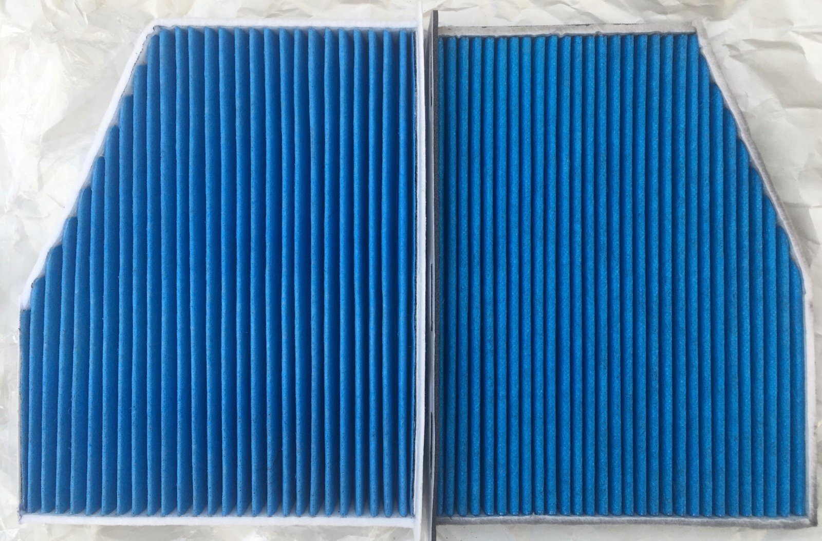

Вот для сравнения Filtron K1111A:
Mahle/Knecht LAK 181

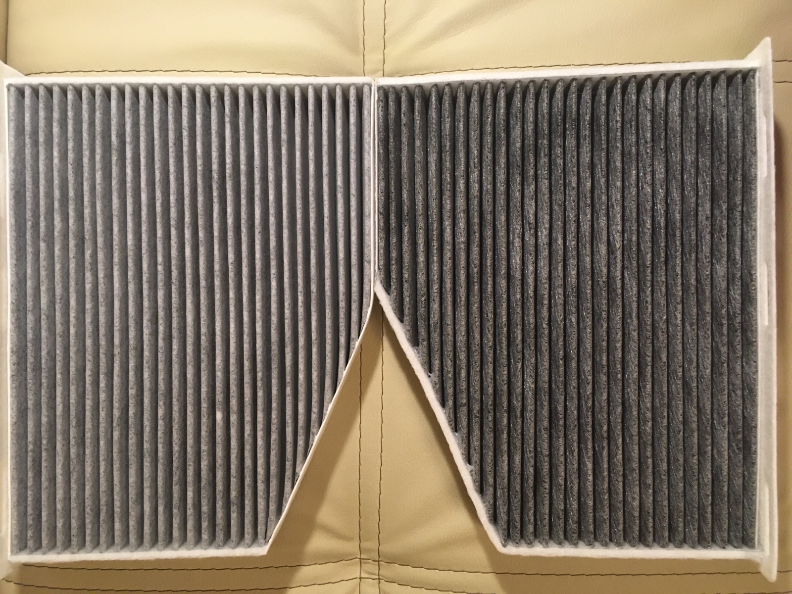

2. Количество гофр - 28 шт., что больше, чем у большинства аналогов с их 24-25 гофрами. Следовательно, площадь фильтрующей поверхности приличная. Но складки тонкие, так что их можно было ещё больше сделать. Обычно сверху просматривается ворсистость или волокнистость, а снизу заламинированная поверхность, чтобы в салон ничего лишнего не летело. У этого фильтра внешняя сторона своеобразная с какими-то точками, что немного напоминает продвинутый LAO 181.
9E519369-F31C-45DB-A2CF-5CB2E5998EFB.thumb.jpeg.e25fab21f0507becab28b9604d57b95b.jpegE05F3869-B142-43D2-BCA6-12095E3BD087.thumb.jpeg.8e95d65f2f41517a4638cc3ae63feae3.jpeg

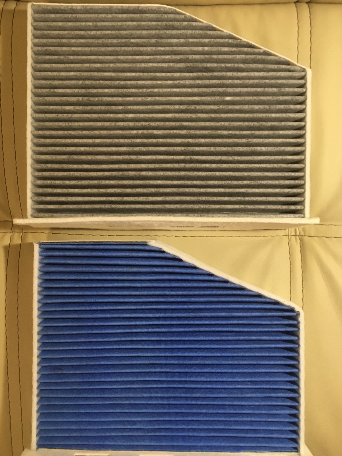

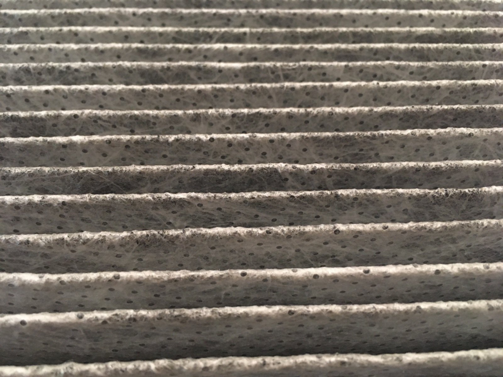

Вот LAO 181 на входе воздуха для сравнения:CD9EC8C9-5A18-402F-81D1-BB8108D5D090.thumb.jpeg.1f7389deca3da9535f5326b6386d5e27.jpeg
FBDC851C-3804-4C58-9C7C-7B98D2D976D2.thumb.jpeg.b5bd56d0c8aa9ed3cfe0a29d80ca259e.jpeg0BF5259B-5471-4184-85A9-6E7EA8F77036.thumb.jpeg.388d57e0d0cec199394489b2dd93f34a.jpeg

4. Вес фильтра: 137 г. Для угольного фильтра это неприлично мало: качественные аналоги весят 230-270 г. Конечно, каркас у Mahle очень хлипкий, поэтому что-то можно объяснить этой конструктивной особенностью, но все равно странно.

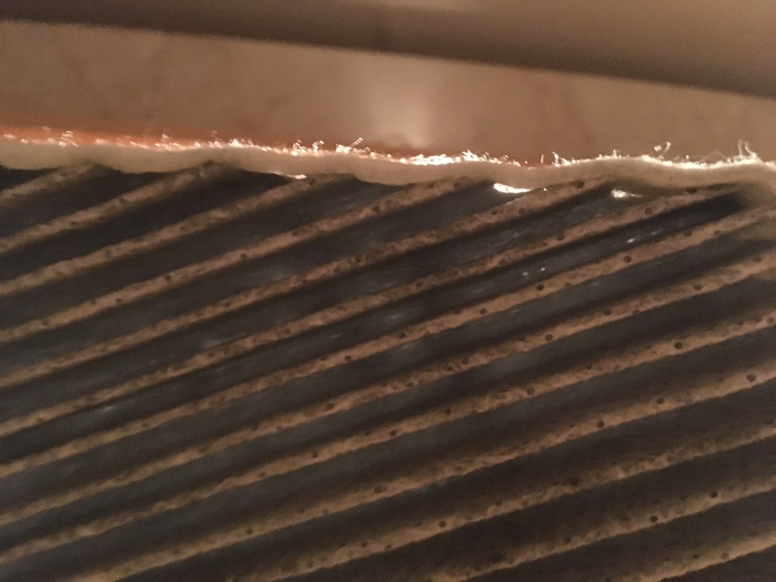

И теперь самое интересное по этому фильтру: на стыке гофр и каркаса я совершенно случайно обнаружил дырки. Как ставить такой фильтр? И это Knecht/Mahle?!
ModeratorSigma, с обратной стороны в глаза не бросается. Но факт остаётся фактом.
Dimmy дак куда просвет то? Дырки то нет, ну реже волокна ободка и все, не думаю что сифонящая дыра - имхо не приятно , но и не критично
ModeratorSigma, ну, на входе  воздушного потока дырки четко просматриваются. По поводу, криминал ли это - наверное, не так критично, как кажется. Но, например, под рукой есть Hengst и Ufi: ничего подобного у них не замечено.

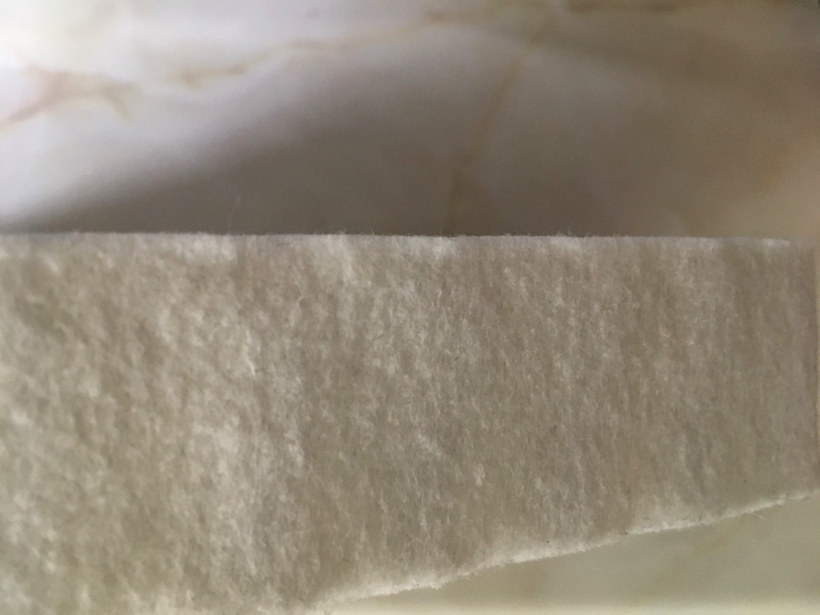

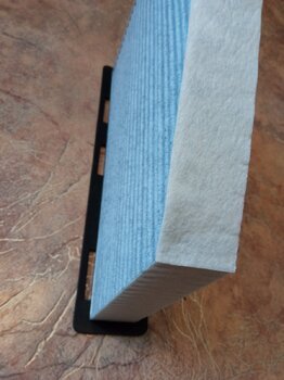

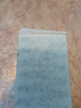

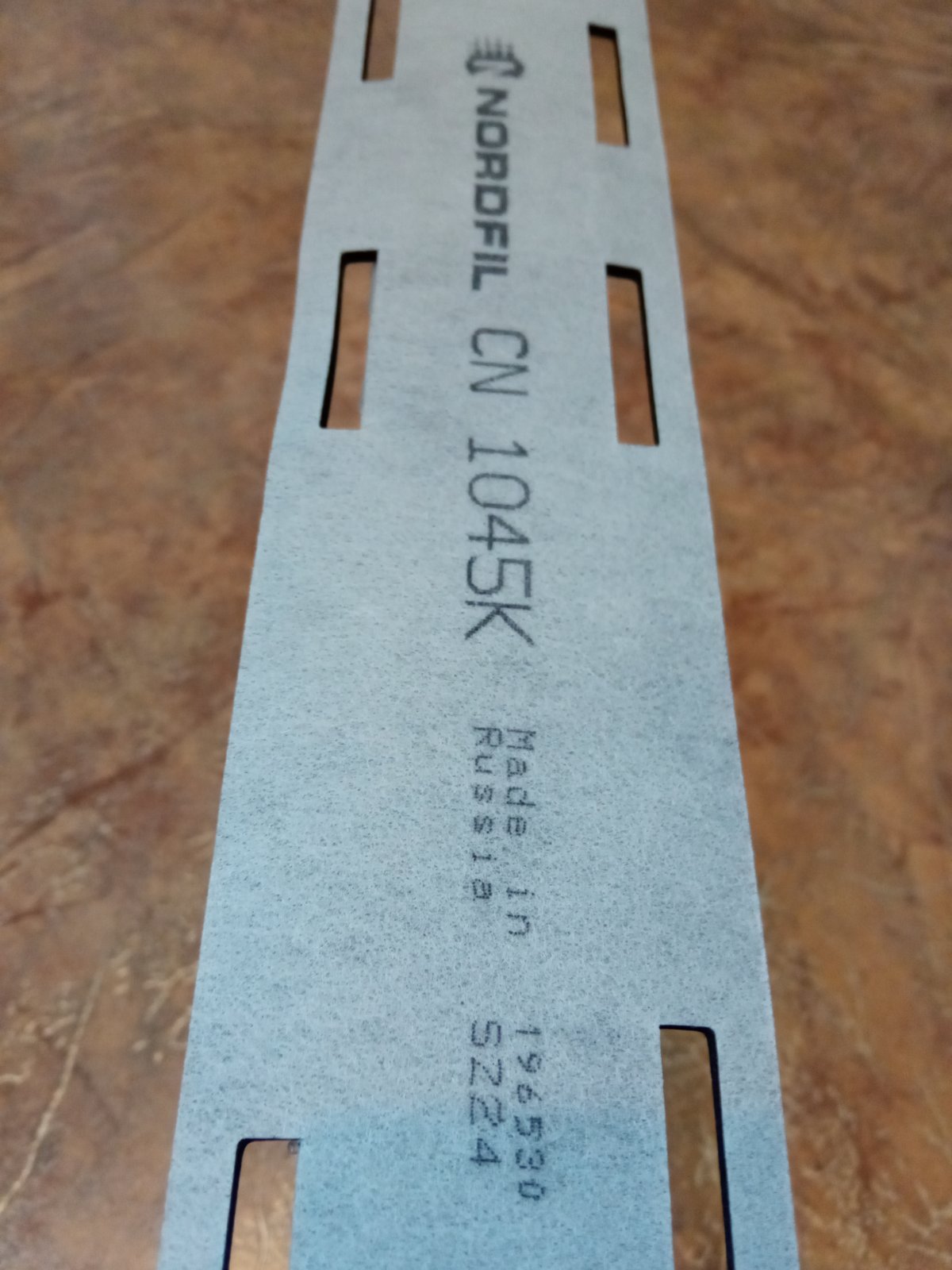

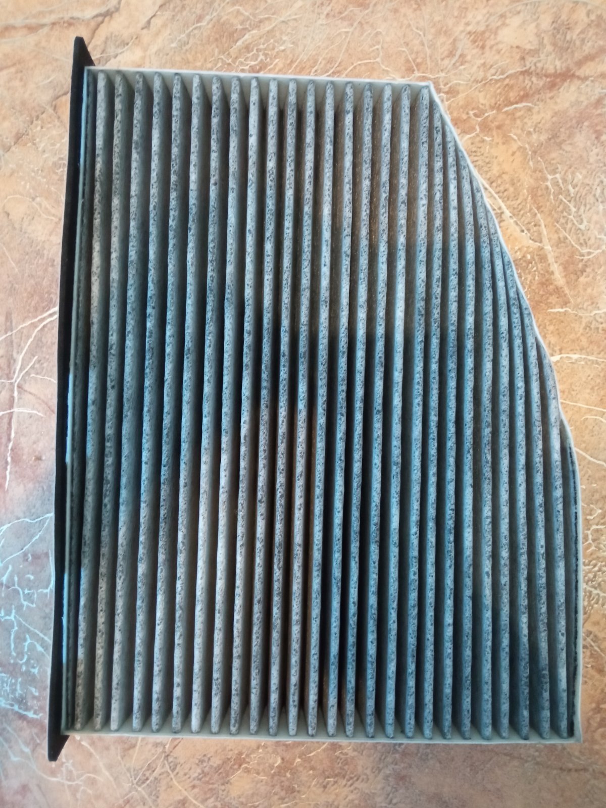

Забрал угольный салонник Nordfil cn1045k для VAG. Без полиэтилена, без поролона. Размер 27*21*3,4. Гормошка 26 шт. Клея достаточно. Боковины жёсткие, косая верхняя мягкая, немного завалена (на одном фото видно).
39 минут назад, hrustik75 сказал:
Полиэтилен не особо важен для таких фильтров, хотя бесспорно является приятным дополнением.
Поролон тоже неплохая опция, но у Nordfil размеры выдержаны, так что мимо лететь не должно.
Осталось поставить и оценить эффективность.

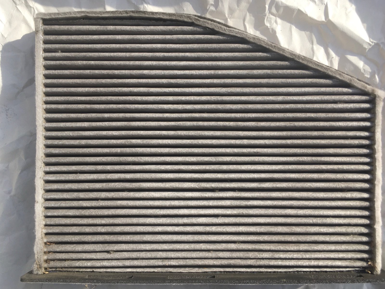

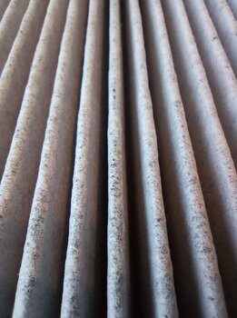

Заменил сегодня Hengst E998LB, который прошёл 6000 км за без малого 11 месяцев.
0C8D476C-BBB8-4C7F-B108-630445F4B823.thumb.jpeg.3f35717b28a956894d69d51e47cdd70e.jpegDCDCEF33-1BDB-4B3D-BE87-CB041B66EE69.thumb.jpeg.28b5c1cb524930f6b99cf841b5fb29cc.jpeg1EABFD22-77D8-4671-AC66-3E95ED39B3F3.thumb.jpeg.e751c973dcb8d2d2bdfb74f3ebb57f2d.jpeg

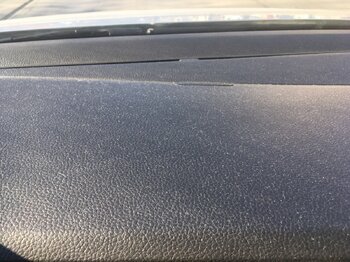

Претензий к этому фильтру ровным счетом никаких: со своими функциями справлялся отлично (пыли на панели было немного, запахи не донимали включая запах от самого фильтра, как с JS Asakashi, например), с установкой и демонтажом проблем не возникло, хотя в посадочное место сел плотно.
Запылился, насобирал мусор - потяжелел на 12 грамм, но вполне мог работать дальше. Именно этот фильтр с легкостью способен отработать рекомендуемые 15 тык или 1 год.
59C26B3B-F49F-4A69-8835-7AB57DD20E8D.thumb.jpeg.5fef33f7f17d9802007bbf32538c32ec.jpeg44143AD2-3023-4D6D-83D0-0AA4C367386D.thumb.jpeg.1ce8012669499008c1b5635dd94bcab2.jpeg
Поменял из-за того, что все-таки достаточно долго он проработал и как раз у нас начался тёплый период с необходимостью использования климатической системы и дышать тем, что накопилось в фильтре с мая прошлого года, не хочется.
Перед заменой фильтра обработал систему кондиционирования препаратом Astrohim AC0682, что стало стандартной процедурой после того, как машине стукнуло 5 лет. Делаю такую обработку ежегодно перед началом тёплого сезона.
Вывод: я, пожалуй, соглашусь с мнением, что этот Hengst производит впечатление очень качественного фильтра. Собственно, таковым он и является. По крайней мере, по качеству изготовления я ничего лучше не встречал. Да и конструктивно все у него на «5»: размеры, наличие поролона, крепкая рамка, жесткие складки, большая площадь фильтрации, антибактериальные свойства на основе пиритиона цинка. А ещё его приятно распаковывать и держать в руках. После демонтажа форма нигде не потерялась. Ну, и как я говорил выше: он прекрасно справляется со своими обязанностями. В общем, это «5+» по совокупности параметров. И я рад, что у Hengst получился такой отличный фильтр, причём Made in China. Единственный минус - цена, т.к. я его покупал за 828 рублей, что было дешевле антибактериальных Mann и Mahle на тот момент, но потом он вдруг стал стоить 1300-1500 рублей, в то время как конкуренты не особо подорожали. С другой стороны, за качество надо платить. И при цене в пределах +10-15% от конкурентов такое приобретение полностью оправданно.
