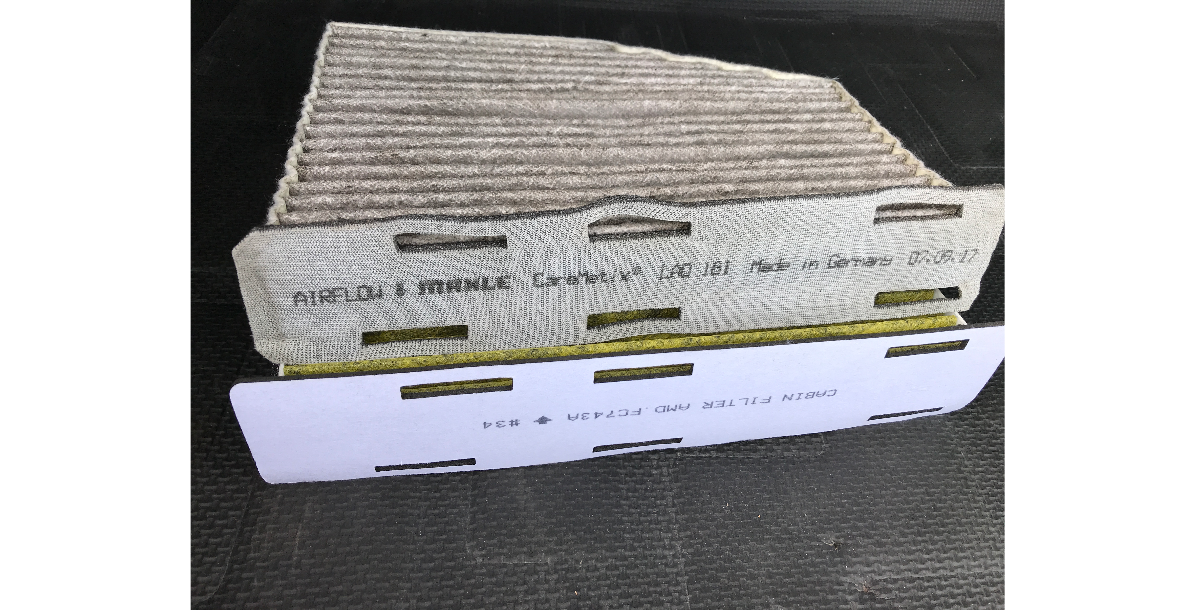

Ну вот и картинка. Все бы ничего, но он ориентирован под праворульную машину. Что-то последнее время с этим прям беда. Продолжение следует...
P.S. Обратите внимание, как деформируется фильтр Mahle LAO 181. Мягковат, однако.

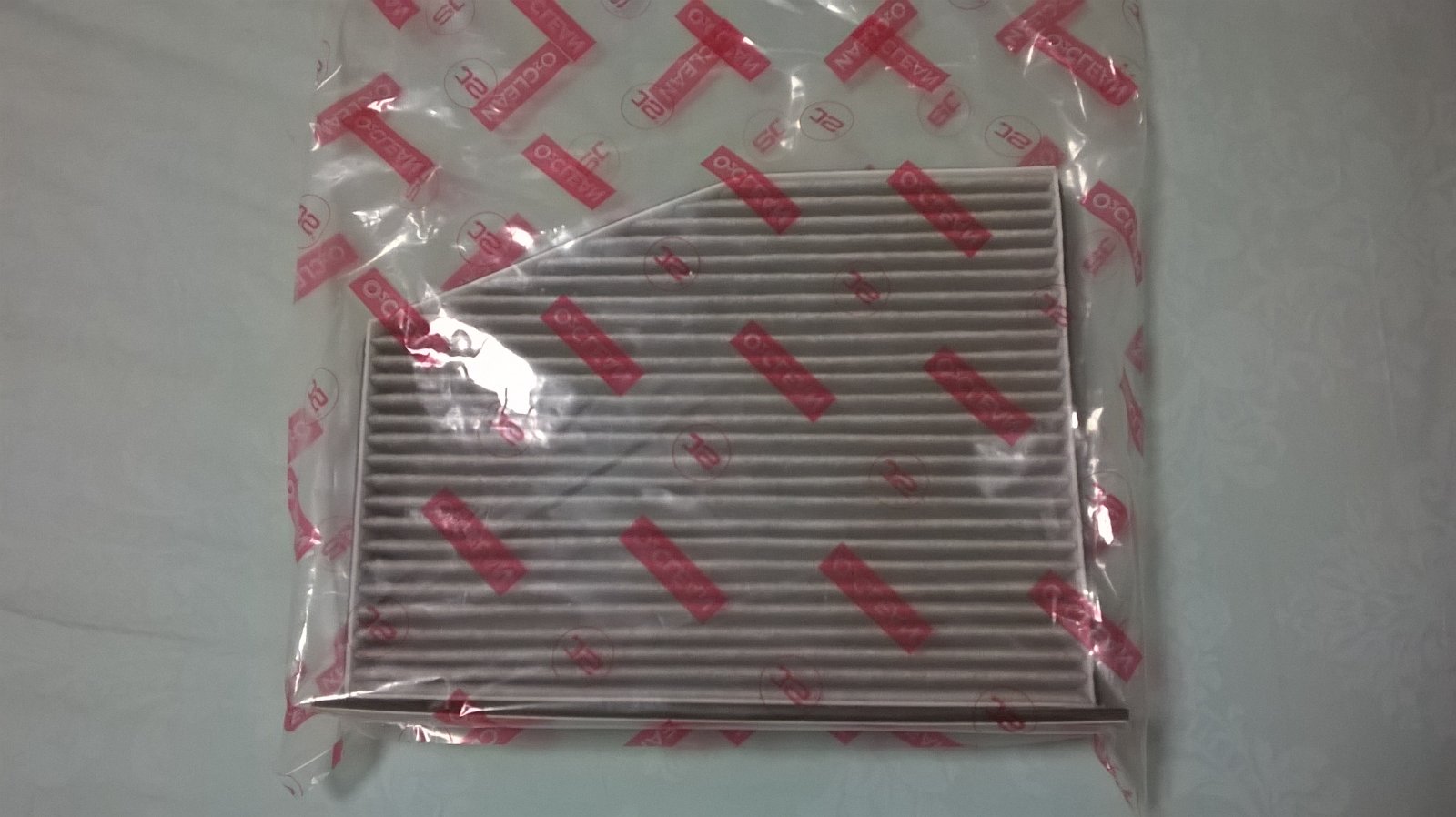

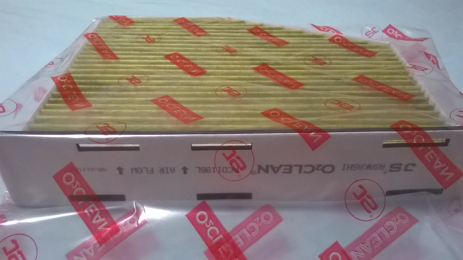

Пришел мне заказанный JS Asakashi AC0119BL, который мне понравился по соотношению цена/качество https://www.oil-club.ru/forum/topic/26430-analogi-filtra-vag-1k1-819-653b/?do=findComment&comment=1738114. Цена 680 руб. В целом, по качеству работы этот фильтр мне понравился: с запахами справляется, пыли минимум, словом, свою функцию он выполняет исправно. Собственно, поэтому я и решил снова его взять на грядущую замену. Открыв коробку и рассмотрев фильтр JS Asakashi, я не сразу понял, что с ним не так. Повертел в руках и на тебе! Стороны перепутаны местами, точнее фильтр может использоваться в том виде, какой он есть, но в праворульной машине. При этом артикул тот же!
Ставить этот фильтр ворсистой стороной на выход воздуха просто нельзя, т.к. эти ворсинки полетят в салон. Что это? Подделка? Не похоже. Брак? Видимо, да. Причем либо тупо перепутали маркировку и на фильтр для леворульной машины нанесли артикул для праворульной, либо вообще перепутали слои при производстве. К слову сказать, вариант данного фильтра для праворульки я не нашел. Но, если судить по стрелке направления воздушного потока (а она нанесена корректно), то все-таки это больше похоже на вариант для праворульки.
WP_20210428_17_00_16_Pro.thumb.jpg.4ae7e695bff50238cea05728feaf03de.jpgWP_20210428_17_00_31_Pro.thumb.jpg.7fc275d5f1704ab3bb24aa99e0784576.jpgWP_20210428_17_01_26_Pro.thumb.jpg.1f7eff58604267773443ad26caacde3a.jpgWP_20210428_17_01_38_Pro.thumb.jpg.49e0554db4600e9fa0ceb489cbaaf19b.jpg
WP_20210428_17_00_45_Pro.thumb.jpg.8bf329a4badf20b4b1d3a33d3bec3b78.jpgWP_20210428_17_01_00_Pro.thumb.jpg.f31b0e679f70d0282999c9a232ef192c.jpg
К качеству изготовления фильтра у меня претензий нет. JS Asakashi действительно выполнен на высоком уровне. Это такой же в точности фильтр, как я взял в прошлом году: фильтрующий элемент, качество изготовления, вес совпадают, т.е. производитель один и тот же (уж не знаю, сами они производят этот фильтр или заказывают на стороне, что вполне нормально сейчас для многих производителей). И в эксплуатации у меня к этому продукту вопросов минимум. Но вот то, что я сегодня увидел - меня изрядно удивило. Конечно, сбои бывают у всех. Хотелось бы думать, что этот сбой является из ряда вон выходящим моментом, а не в порядке вещей, типа, заказали у китайцев фильтр и что они сляпали, то сляпали.
Если вы выбираете продукцию JS Asakashi, то я считаю это хорошим выбором. Но стоит внимательно осмотреть то, что вы получите, чтобы сразу вернуть, если что-то не так.
