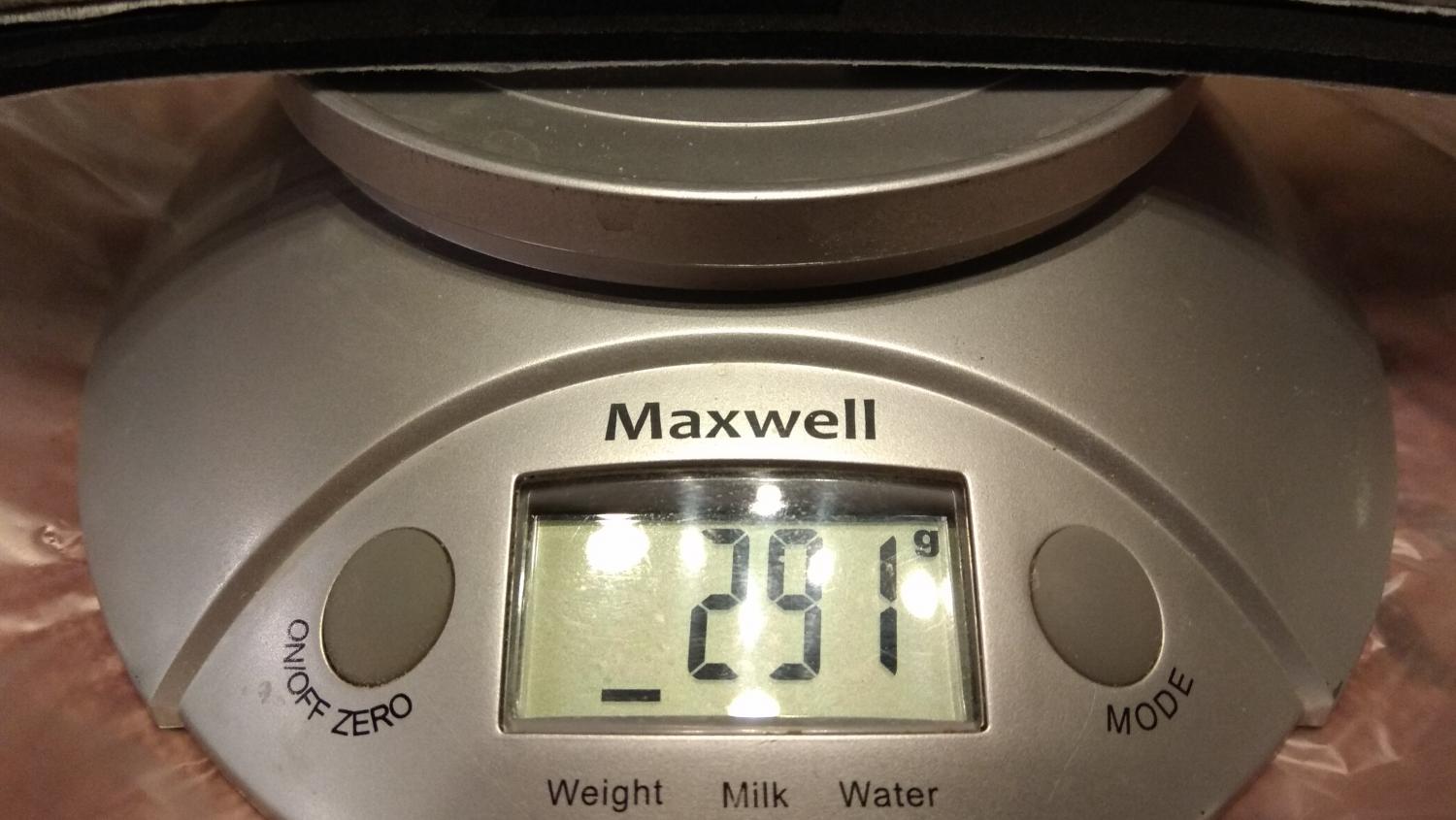

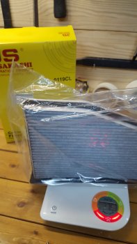

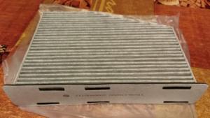

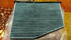

Взял на пробу китайца для VAG. Doda 1110050002. Цена ~250р.
C первого взгляда очень похож на BIG.
post-11711-0-77101400-1517427350_thumb.jpgpost-11711-0-99918300-1517427359_thumb.jpgpost-11711-0-59287800-1517427367_thumb.jpgpost-11711-0-85140400-1517427374_thumb.jpgpost-11711-0-10706200-1517427379_thumb.jpgpost-11711-0-09087500-1517427688_thumb.jpgpost-11711-0-05751000-1517427387_thumb.jpgpost-11711-0-47304700-1517427390_thumb.jpg
@almaz27, ну наконец-то кто-то показал этот фильтр! По виду и массе реально на BIG похож. Кто-то явно у кого-то заказывает. Судя по цене, это должен делать BIG, т.к. он на 100 р. дороже.
