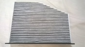

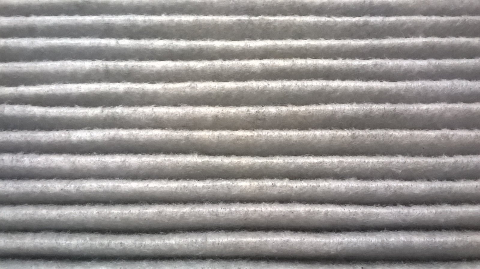

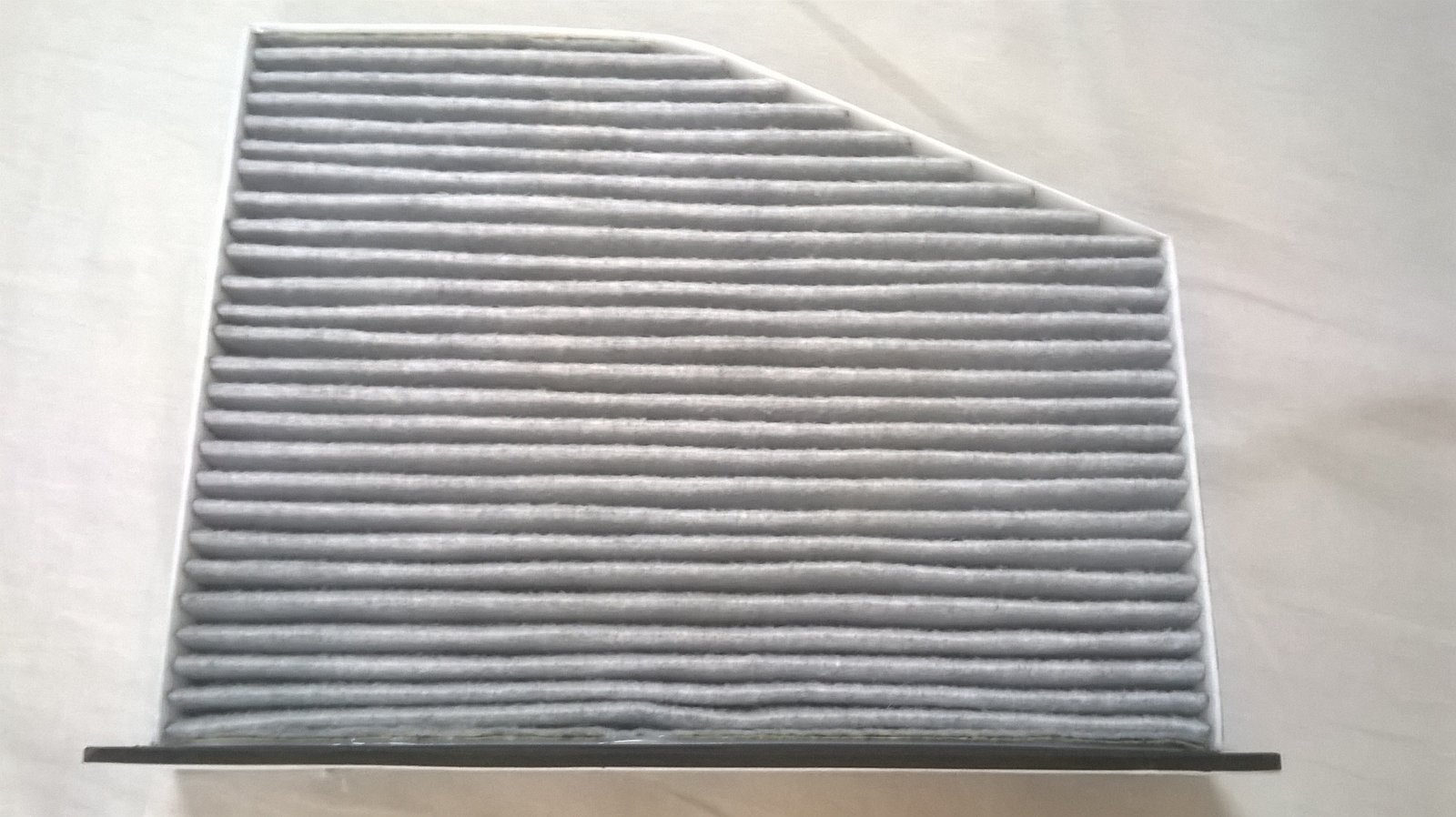

Бренд известный. Made in Germany. Но больно легкий в сравнении с оригиналом, всего 160 гр.
1.thumb.jpg.121f7d278cc8ae5d4a745ca9e7f8d8d2.jpg  2.thumb.jpg.cdf7178c4f633fb8100cb97bbe577094.jpg  3.thumb.jpg.6ac2da9e1acd5552827a00c4eaf07a22.jpg  4.thumb.jpg.fd0f83dc25ed0c662332802c09ad7c6f.jpg
almaz27, фигота типа UFI. Лучше Denckermann взять, если на немецкое тянет.

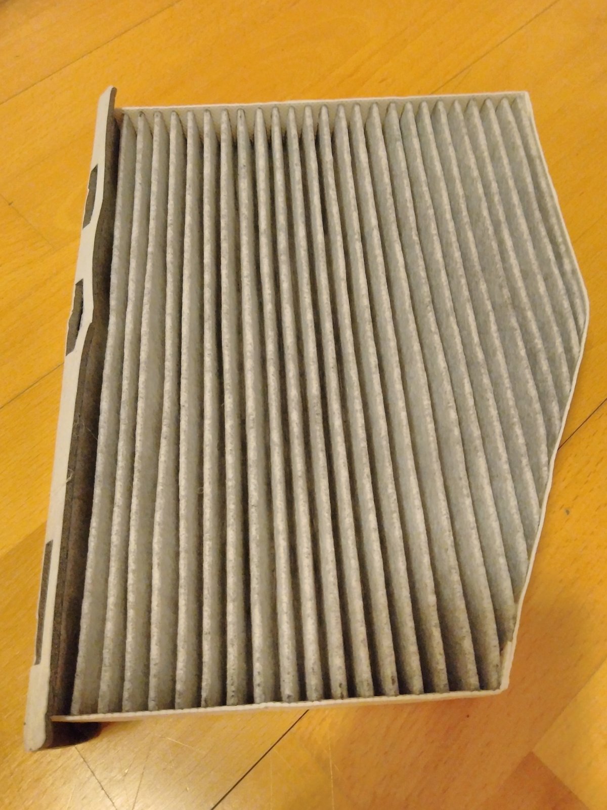

Пришло время менять салонный фильтр. По такому случаю решил распотрошить старый и посмотреть, что же у него внутри.
Вводные данные: Фильтр угольный UFI 54.124.00 -
Фильтр разочаровал, его хватило на неделю, стал пропускать все запахи в салон -
Фото после вскрытия, угля там совсем чуть-чуть:

Для сравнения салонный фильтр от Corteco, где угля не пожалели -
Изменено пользователем nizh2
nizh2, второй интервал езжу на ОЕМ Made in Germany, который по все признакам производится на заводе Mann. Запахи идут только за грузовиками и жигулями потрепанными. Рециркуляция все решает. А так особо запахов посторонних нет. Стоит с октября прошлого года. Менять буду в октябре, т.е. через год эксплуатации.
Лучше доплатить 100-200 руб. и поставить качественный фильтр, чем непонятные и ненадежные аналоги.
Dimmy Тоже угольный Mann буду ставить, посмотрим, как себя покажет. Через год вскрою =) Да и не очень дорого сейчас угольный Mann стоит - 600 рублей с центрального склада, что исключает возможность нарваться на подделку

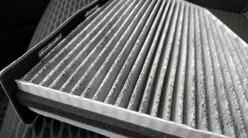

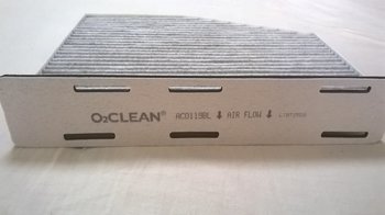

JS Asakashi AC0119BL
Наконец-то я решил попробовать антибактериальный фильтр. По цене JS Asakashi выглядит самым привлекательным: 650 руб.
По порядку:
1. Упаковка плотная и красочная. Вся информация доступно изложена. Фильтр упакован в полиэтиленовый пакетик, который защищает фильтр от пыли, да и распаковывать его приятно. Исполнение на "5": проклейка аккуратная, все ровно, торцевая пластина толстая и прочная.
2. Количество гофр - 25 шт. Столько же у ОЕМ и Манн CUK2939. По площади фильтрации все нормально.
3. Фильтр по периметру оклеен черным поролоном. Цель - исключить попадание пыли в салон в обход фильтра. При этом, как и ожидалось, габаритные размеры фильтра чуть меньше, чем аналоги без поролона. Это логично, т.к. если оклеить поролоном тот же Манн, то запихнуть его в посадочное гнездо будет проблематично.
4. Вес небольшой - 173 гр. Меня это немного смутило, т.к. я ожидал что-то около 250 или хотя бы 230. Угольные Манн и ОЕМ у меня показывали под 270 гр. Тут ведь тоже уголь, и, насколько мне известно, угольный JS Asakashi AC0119CL весит побольше: около 240 гр. Так что тут я немного не понял. Посмотрим, как он себя покажет.
5. На коробке написано, что фильтр следует менять каждые 10000 км или 6 месяцев. У меня примерно так и выходит, но что делать тем, кто придерживается замены по регламенту? Многие ориентируются на 15000 км или 1 год эксплуатации.
6. Цена доступная. Аналоги стоят на 15-30% дороже.
P.S. Посмотрим, как этот фильтр покажет себя в работе. После OEM Made in Germany (=Mann CUK2939) я в хорошем смысле избаловался и всякий ширпотреб ставить не хочу.
Изменено пользователем Dimmy
12.08.2020 в 16:13, Dimmy сказал:
Любопытное наблюдение: при включении системы вентиляции и отопления в салоне появляется какой-то запах. Запах не противный, проходит через 5-10 секунд, но факт есть факт. На других фильтрах такого не помню. Катаю этот JS Asakashi с августа. Пробег около 7000 км. Запах при включении вентилятора появился не сразу: где-то с месяц назад. Может, и правда есть смысл менять его каждые 6 месяцев. Но тогда он не очень выгоден: лучше поставить обычный угольный фильтр и спокойно катать год или 15 тык.

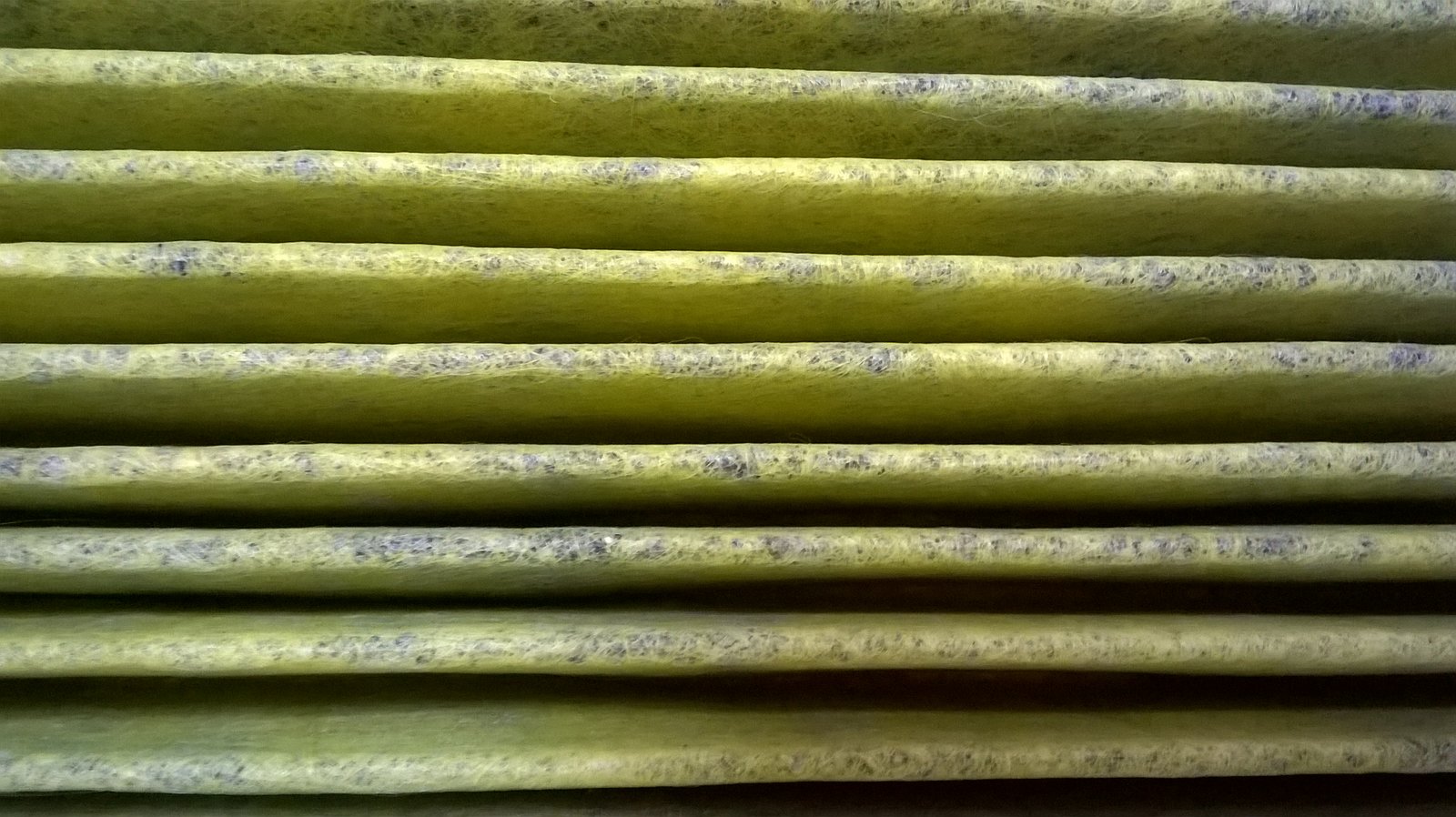

На сайте JS Asakashi мне попалась схема работы противоаллергенного фильтра:
На схеме видно, что желтый слой ловит крупные частицы и располагается, соответственно, первым. А если посмотреть на мой AC0119BL, то желтый слой снизу фильтра - на выходе воздуха. Конечно, цвет слоя - вещь условная. Как с антифризом: каким цветом захотели, таким и сделали. Да и у Mann FP2939 желтый слой расположен снизу.
Значит, все нормально.
