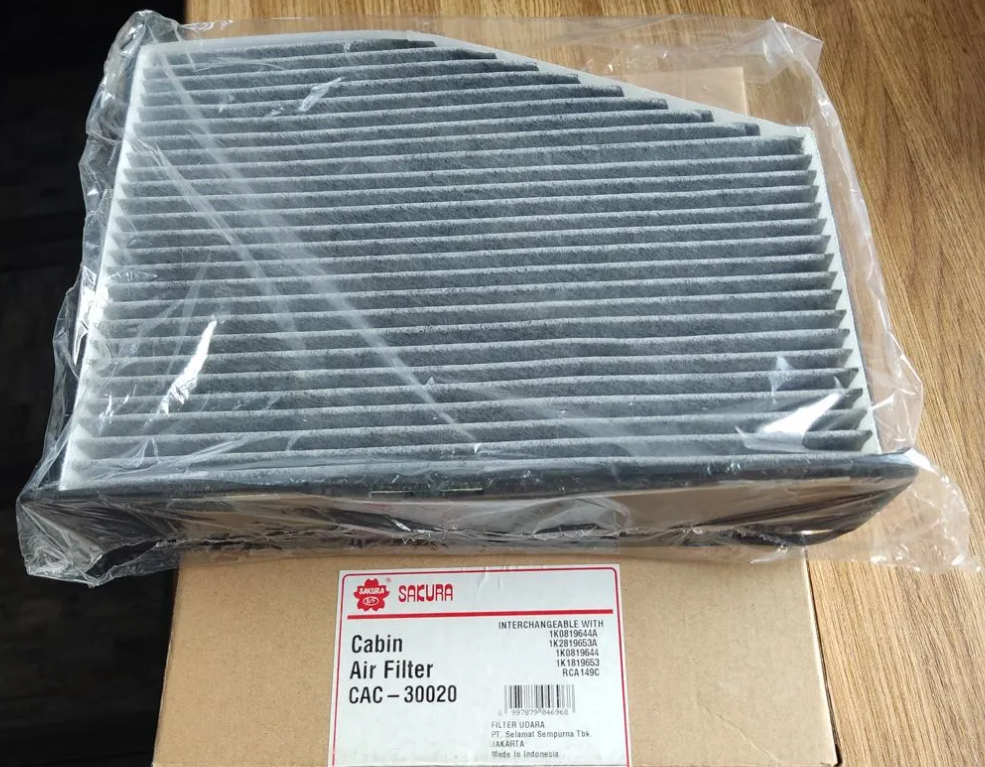

10 января 20224 г Автор Вот как выглядит угольный Sakura CAC-30020 Made in Indonesia: С виду сделан добротно, фильтрующая поверхность приличная. При цене 600-700 руб. вполне конкурентоспособен.

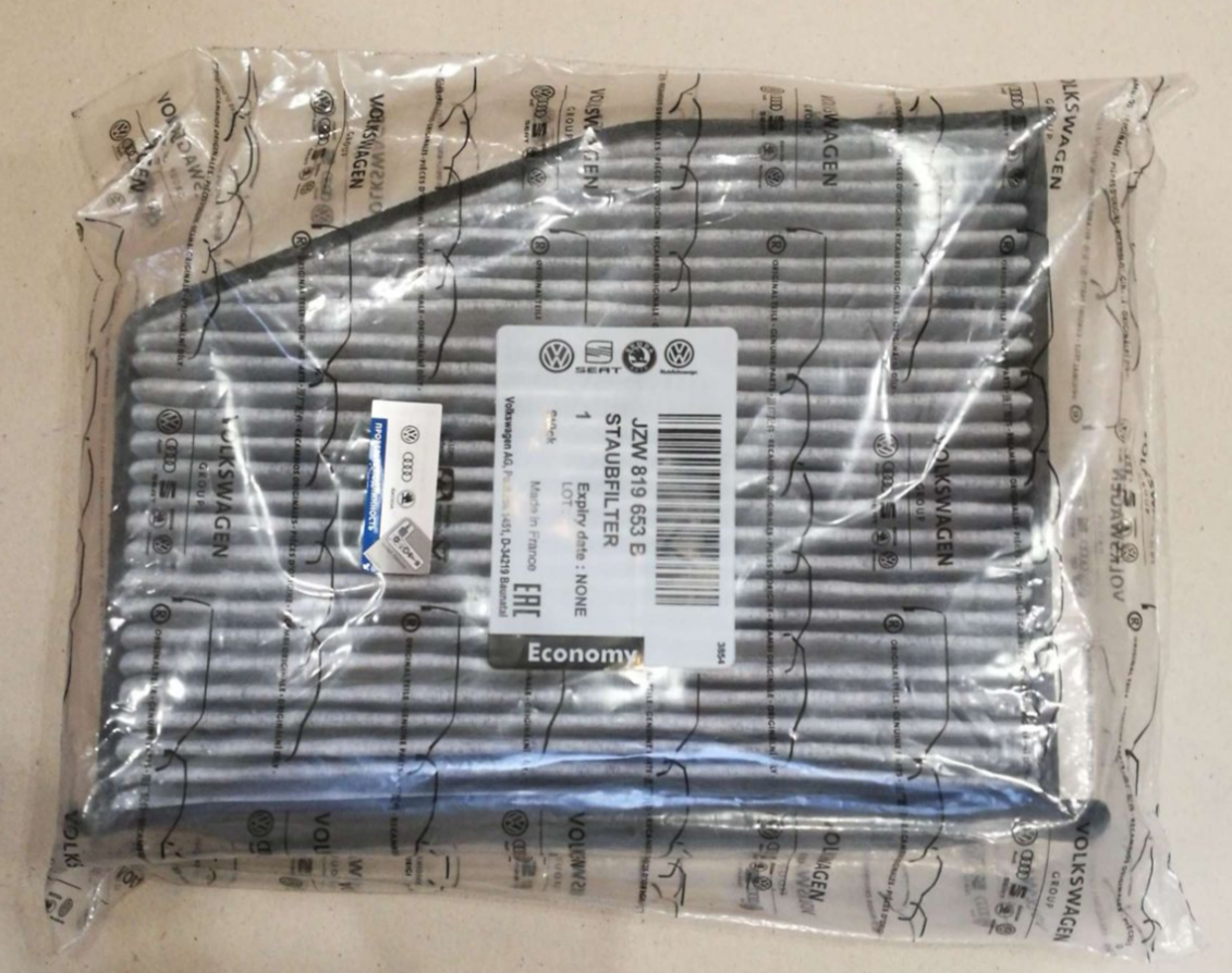

10 января 20224 г Автор Еще один OEM из серии Economy JZW819653B, который по всем признакам полностью повторяет OEM 1К1819653B от Valeo. Отличие только в том, что он идет в пакетике, а не в коробке. Видимо, у Corteco/MicronAir VAG больше заказы не размещает. Изменено 10 января 20224 г пользователем Dimmy

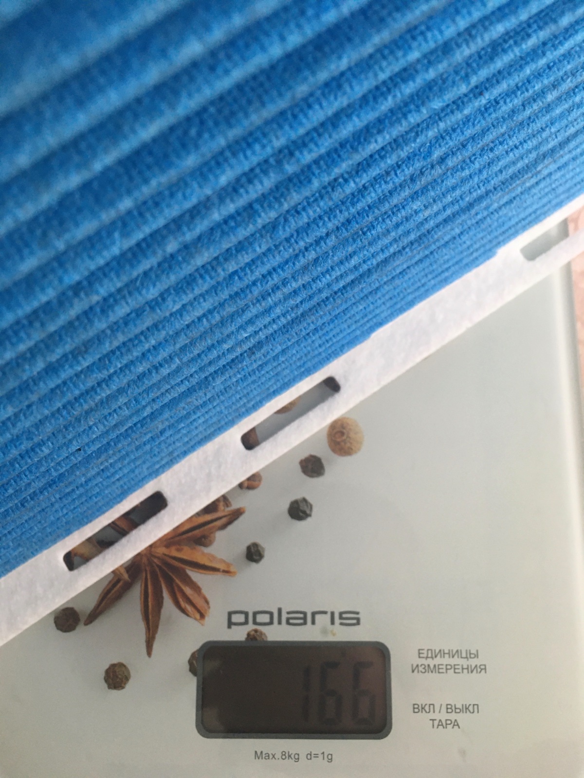

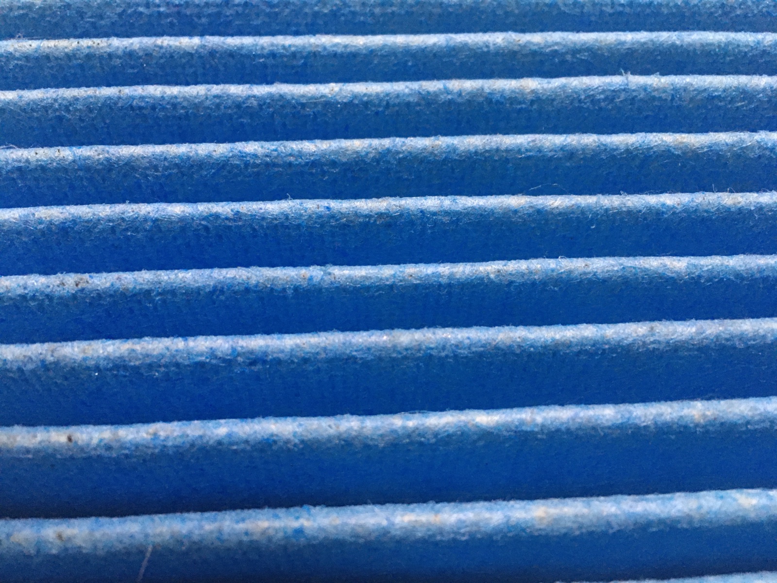

4 февраля 20224 г Автор Популярное сообщение UFI 34.124.00 Продолжаем знакомиться с антибактериальными фильтрами под наш артикул 1K1819669. На сей раз я приобрёл фильтр итальянской компании UFI, основные производственные мощности которой расположены в Китае. Ведущую роль при выборе сыграли два фактора: бренд и цена. Итак, по порядку: 1. Коробка крепкая и красочная. Вся информация доступно изложена. Как ни странно, но артикул фильтра напечатан прямо на коробке, т.е. UFI каждый фильтр кладёт в свою индивидуальную тару. Фильтр упакован в полиэтиленовый пакет, который защищает фильтр от пыли. Исполнение на «5-»: проклейка аккуратная, все ровно, торцевая пластина тонкая, но прочная, разве стыки не очень ровно склеены, но это мы видели и у китайского Hengst E998LB. 2. Количество гофр - 26 шт., т.е. на уровне большинства аналогов. Следовательно, площадь фильтрующей поверхности нормальная. Стрелка направления воздушного потока расположена правильно относительно конструкции фильтра. Но по количеству гофр обычно получается, что на входе на одну гофру меньше, чем на выходе, а тут наоборот. Получается, у UFI биоцидный слой на входе воздушного потока в отличие от Mann, Mahle, Hengst, JS Asakashi. Это значит, что бактерии и микроорганизмы должны уничтожаться до проникновения внутрь фильтра. На выходе чётко просматривается угольный слой. 3. Фильтр по периметру поролоном не оклеен, что можно считать минусом, т.к. возможные щели уплотнить попросту нечем. При этом, габаритные размеры фильтра 213х272х31,5 мм, т.е. по длине и ширине он немного больше аналогов с поролоном и в посадочное гнездо должен сесть плотно. А вот высота на 3 мм меньше большинства аналогов, у которых она составляет 34-35 мм, и это не есть хорошо. 4. Вес - 166 г: это даже меньше, чем у JS Asakashi. Про Mann, Mahle и Hengst даже говорить не приходится с их весом 245-270 г. Маловато будет. 5. Цена весьма адекватная: 640 руб., что на треть дешевле, чем Mahle LAO181, и Mann FP2939. Главную роль в формировании цены играет место производства: Made in China. И мы уже не раз убеждались, что в случае известных брендов ничего зазорного в этом нет. Вывод: фильтр UFI 34.124.00 производит неоднозначное впечатление. С одной стороны, он сделан хорошо, по надписи Argentium мы делаем вывод, что биоцидный слой с ионами серебра, адекватная цена. Но с другой стороны, он очень лёгкий и непонятно, сколько у него слоев: на картинке биоцидный и адсорбирующий, т.е. всего два? У аналогов заявлено от трёх до пяти. В общем, заявления производителя об антибактериальных, противоаллергенных и повышенных фильтрационных (PM2.5) свойствах нужно проверять на практике. Тогда и будет понятно, насколько цена соответствует качеству изделия. Изменено 10 февраля 20233 г пользователем Dimmy

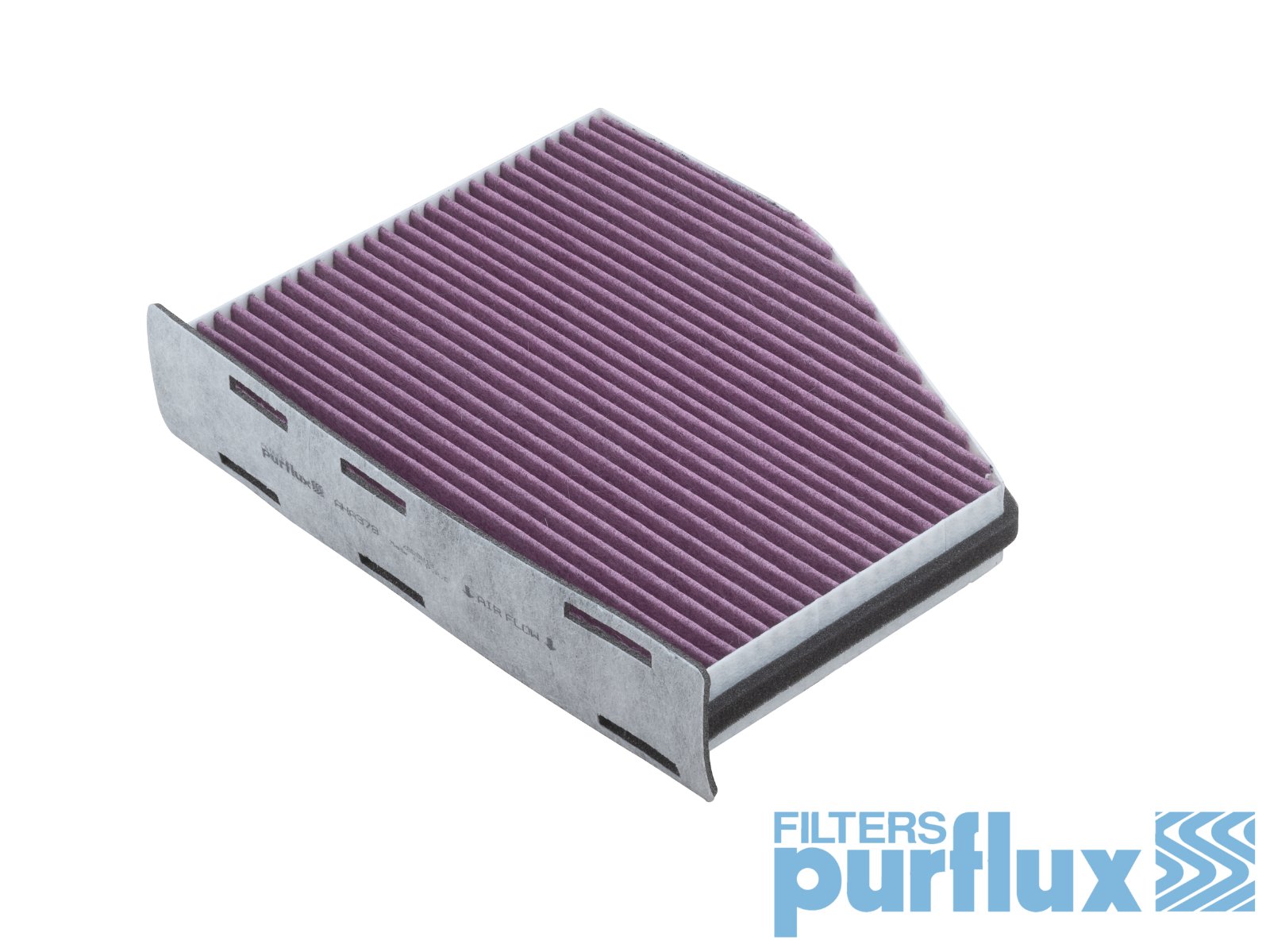

12 февраля 20224 г Автор 1 час назад, Worldwide сказал: AHA378 PURFLUX Он же Гога, т.е. Fram CFP11486. И явно дешевле. Не удивлюсь, что они с того же завода, что JS Asakashi и Azumi, хотя выглядят по-разному. Azumi AC33119B: Изменено 12 февраля 20224 г пользователем Dimmy
