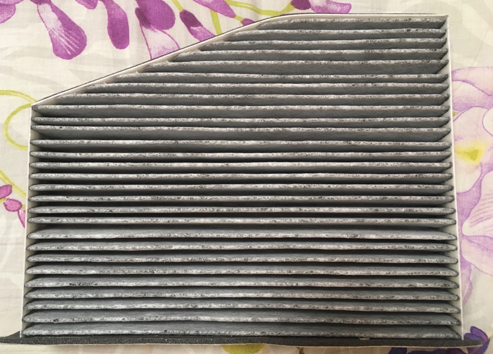

Продолжаем знакомиться с антибактериальными фильтрами под наш артикул 1K1819669. На сей раз я приобрёл фильтр FRAM. Бренд известный да к тому же этот фильтр продается ещё как Purflux и Fiaam, которые также входят в Sogefi Group.
Итак, обо всем по порядку:
1. Коробка крепкая и красочная. Вся информация доступно изложена. Артикул фильтра напечатан на наклейке, т.е. данная упаковка может использоваться для других соразмерных фильтров. Сам фильтр упакован в полиэтиленовый пакет, который защищает изделие от пыли. Исполнение в целом на «5»: проклейка аккуратная, все ровно, торцевая пластина толстая и прочная.
A0AC19E9-3D93-4576-848E-1F003956A4D6.thumb.jpeg.ed08d397524f43ac24996cd34a3413f4.jpegC2CE9E2A-1A31-4B9F-8D0A-63EDDAD90303.thumb.jpeg.c65cfbc87e4454f10be4fc5f0e8873dc.jpegB6E2FADF-5B49-470F-8191-D13C258A3EAC.thumb.jpeg.e6f58aaae37a28b5c90c1e6dc0a4eca7.jpeg
60F590B5-63C9-4289-88F4-4E126EB4E5DC.thumb.jpeg.fba251c1c7be41330968165511ae8311.jpeg11E53F4D-495D-4FCB-8CB8-269AAE98E8F8.thumb.jpeg.36b67842e2a6b1a085986f9a65d485d5.jpeg

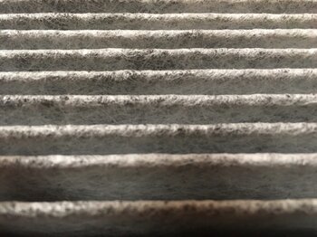

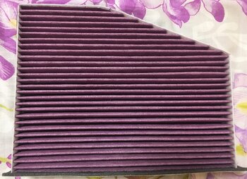

2. Количество гофр - 27 шт. и это немногим больше, чем у большинства аналогов с 23-25 складками. Следовательно, площадь фильтрующей поверхности приличная, а это снижает сопротивление фильтра и увеличивает его ресурс. Стрелка направления воздушного потока расположена правильно относительно конструкции фильтра. У FRAM, как у UFI, Valeo и Bosch, биоцидный слой расположен на входе воздушного потока в отличие от Mann, Mahle, Hengst, JS Asakashi. Это значит, что бактерии и микроорганизмы должны уничтожаться до проникновения внутрь фильтра. По бокам фильтра присутствуют технологические прорези для облегчения установки.

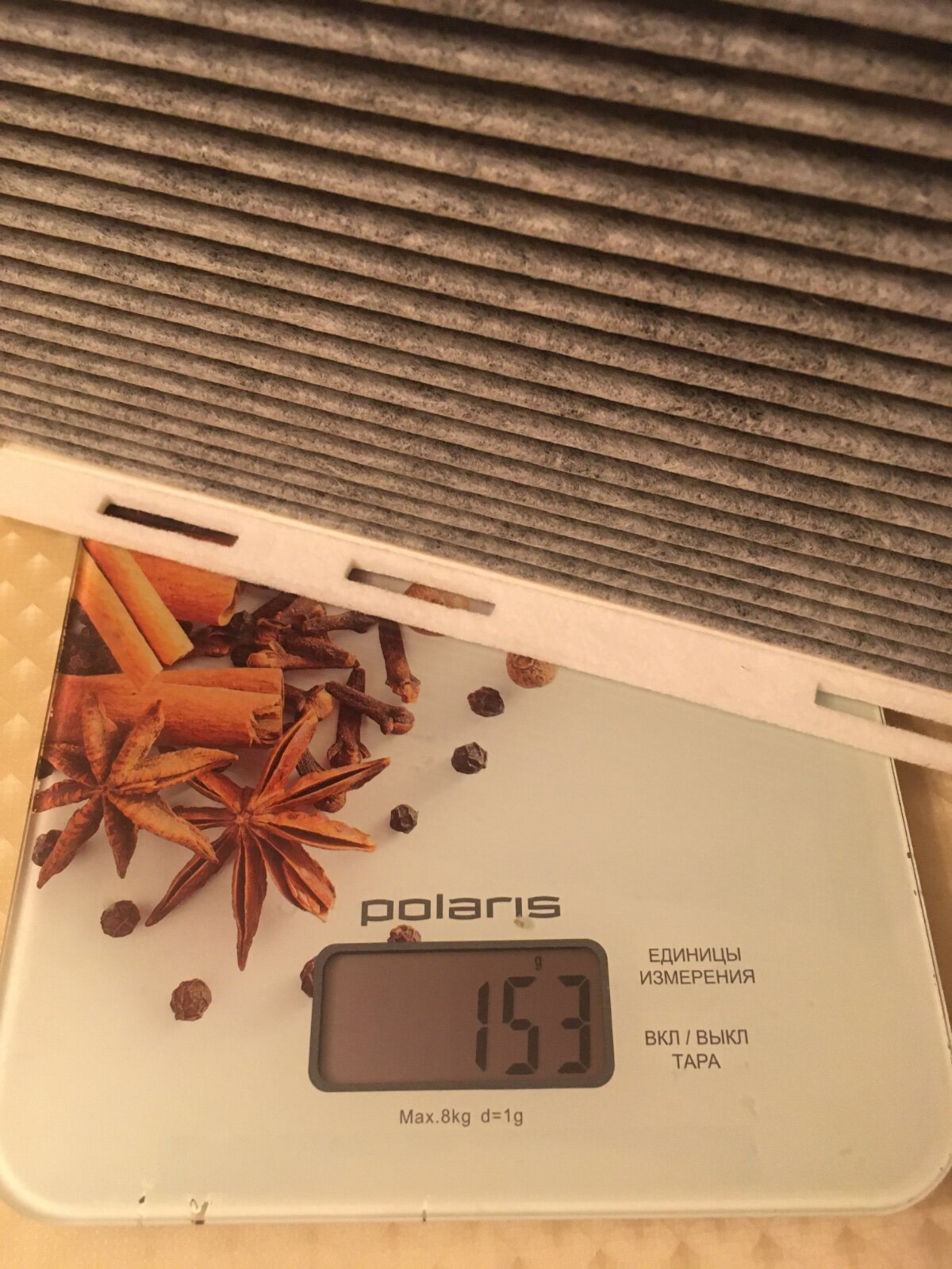

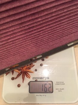

4. Вес - 162 г: это на уровне JS Asakashi, UFI и Bosch. Конечно, это меньше 240-270 г у Hengst, Mann, Mahle, но это не мешает таким фильтрам эффективно работать. Одним словом, современные технологии.

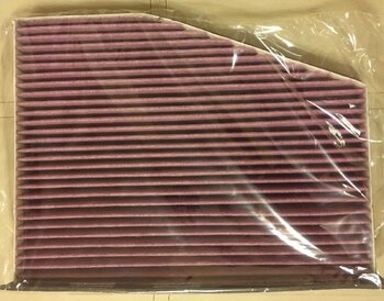

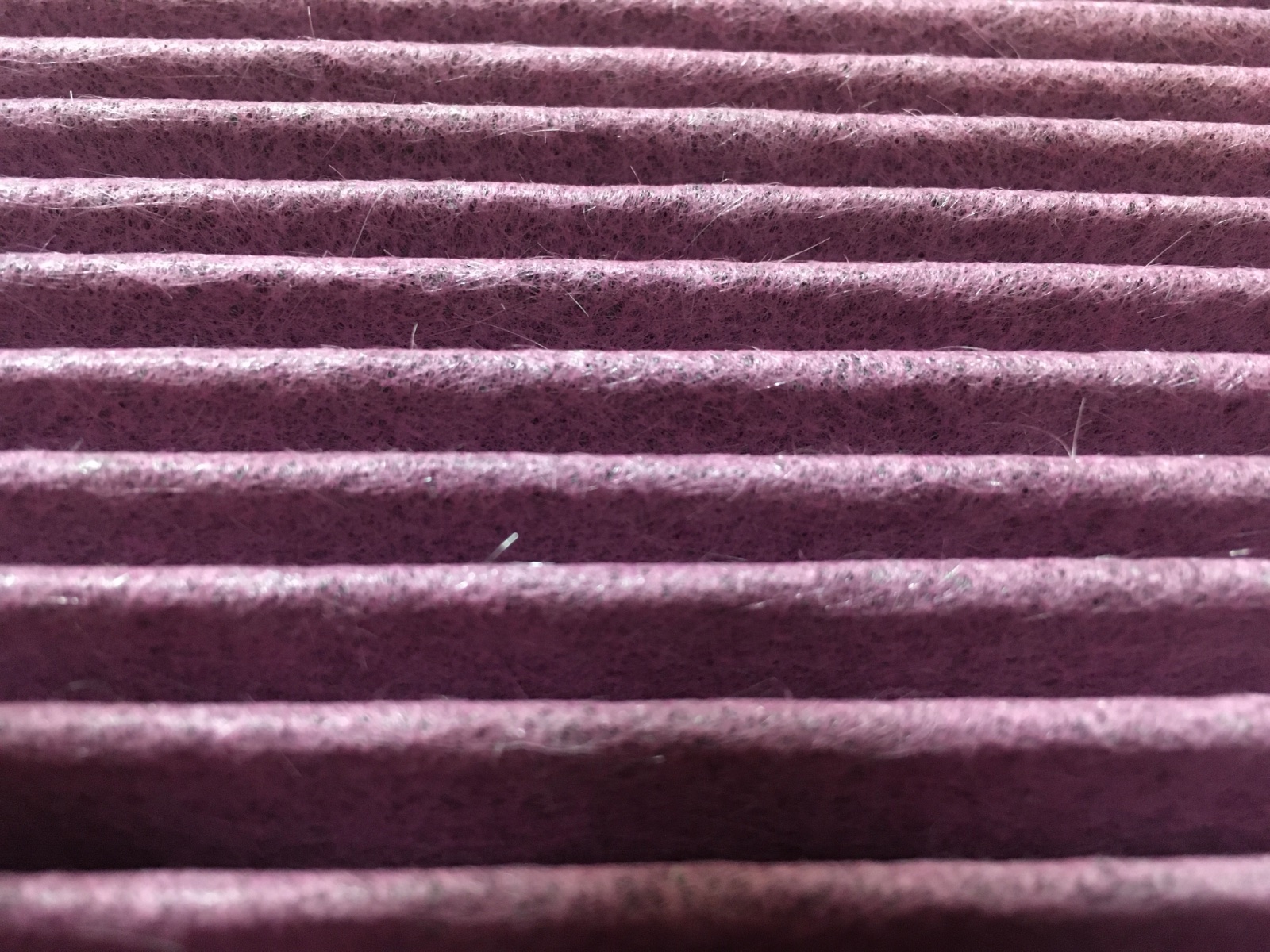

Решил проанализировать, когда целесообразно менять салонный фильтр. По забитости он у меня и после 12 тык выглядит вполне рабочим. Вот, например, фото заводского фильтра OEM после 12 тык в смешанных условиях город/трасса:

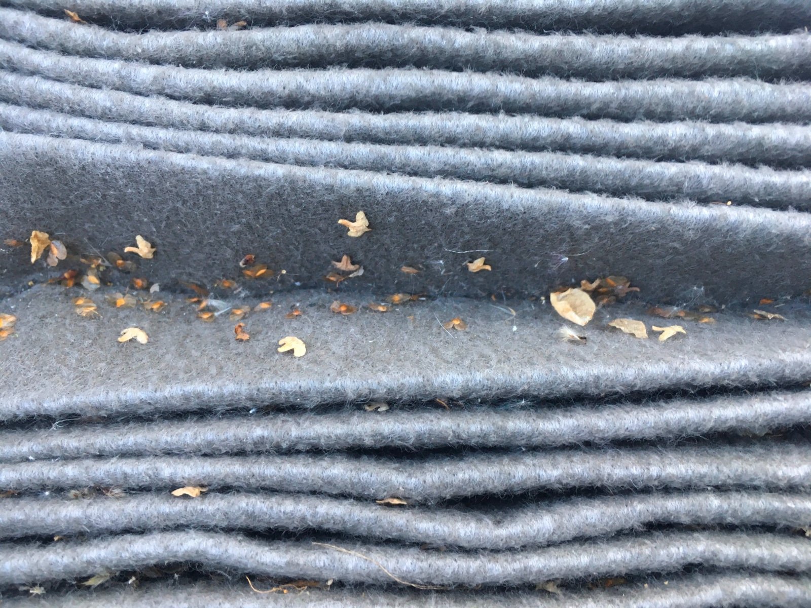

А вот для сравнения антибактериальный JS Asakashi после 9000 км в аналогичных условиях:
244515517_JSAsakashiAC0119BL9300(1).thumb.jpeg.4ef42f39b46ac29bc0199b8ec96d381a.jpeg1089514164_JSAsakashiAC0119BL9300(3).thumb.jpeg.49e8659240ae6a498395f0f856d5de12.jpeg
Да, второй фильтр выглядит пострашнее, но особого негатива я на нем не замечал: вентилятор не переходил на повышенные скорости, неожиданного запотевания окон не было, да и если присмотреться, не так сильно он запылился. То есть обозначенный производителем авто интервал замены салонника в 15 тык или раз в год выглядит вполне приближенным к реальности. Опять же, кто-то по трассе больше ездит, а кто-то только по городу больше в пробках и на светофорах стоит. Ну и тут снова пресловутые: в тяжелых условиях снижайте... и выходит, что в городе лучше не катать больше 7500 км, а на трассе вполне можно катать и все 15 тык. Ну, а тем, у кого условия комбинированные, логично придерживаться 10-12 тык.

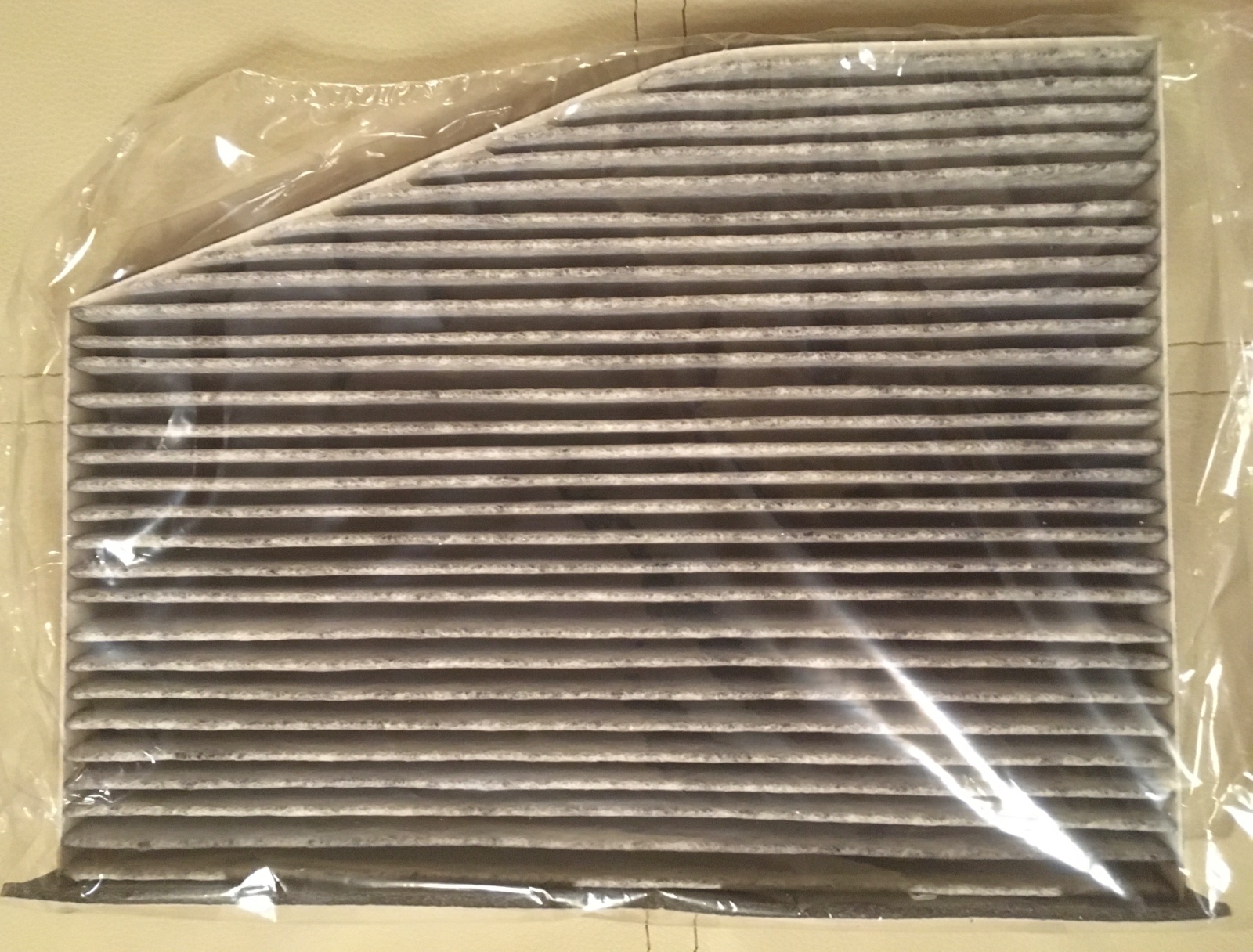

22.11.2022 в 11:53, Dimmy сказал:
Решил взять, откатать и сделать окончательный вывод, на какую оценку он все-таки тянет.

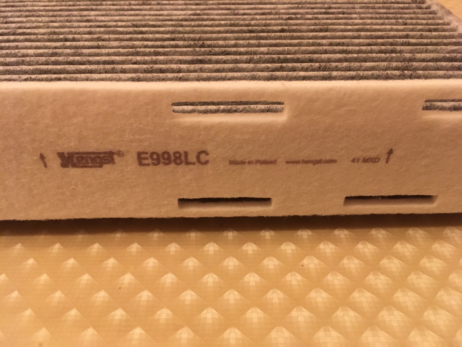

И снова я получаю эстетическое удовольствие от того, как упакован Hengst E998LC. На сей раз он мне достался за 622 руб., хотя у остальных продавцов цены начинаются с 1100 руб. Странно, конечно, почему так заметно сбросил цену Дистрибьютор в Автодоке, но претензий к подлинности фильтра нет ни одной. Все абсолютно так же, как было в предыдущем обзоре. Тем не менее есть пара уточнений:
1. Партия другая, что можно заметить по буковкам кода. Интересно, что они означают. Цифры, скорее всего, это код артикула, т.к. у одних и тех же фильтров разных годов выпуска они одни и те же.
EF9CA69D-D0D3-4FA7-8A92-0CC7AFD65DB3.thumb.jpeg.fb2c40c82c7ebf5441d5ef13a5eab68f.jpeg81F727D9-38B2-4BA6-BABC-70950773D04E.thumb.jpeg.65ccfbb5a27d99c2e59bee53da7e825a.jpeg6F09A872-7E19-4D3C-81CE-540970EEAC6A.thumb.jpeg.40e9520c44d36985161a5b35a472e003.jpeg
2. Все-таки высота фильтра не 30 мм, как я указал ранее. Элементы каркаса имеют немного разную высоту: задняя планка ровно 30 мм, а боковые мохнатые полоски - 31,5 мм, что несколько ближе к 34 мм у ОЕМ и Манн. Хотя общую картину это не меняет: данный фильтр тоньше аналогов. И пусть это особо ни на что и не влияет, но факт есть факт.
3. Вес фильтра такой же с разницей 1 грамм.
4. Заметил небольшой нюанс: торцевая пластина приклеена неровно. С одной стороны она выдаётся заметно больше, чем с другой. Думаю, это тоже ни на что особо не повлияет. Но вот как-то так получилось.CDE69611-36CA-4B0D-8BEF-D754659F19CD.thumb.jpeg.1f05604c26040a21a2703870c222c1a8.jpegDC474F4B-0ACA-4919-97C3-7E6E425EA00A.thumb.jpeg.af72059c327c0185e95f9907774ca69b.jpeg
Покупкой я доволен, т.к., во-первых, мне удалось урвать хороший фильтр по очень приятной цене, а во-вторых, мне хочется проверить его в деле. И тогда я смогу с уверенностью сказать, стоит он тех лестных отзывов, которые пишут о Filtron K1111A или нет. Как говорил В. Невинный в роли автослесаря из непревзойденной картины «Берегись автомобиля»: «Понюхаем!»

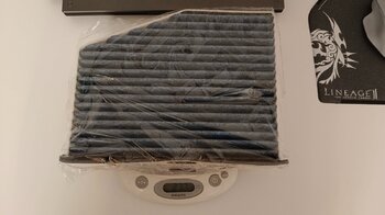

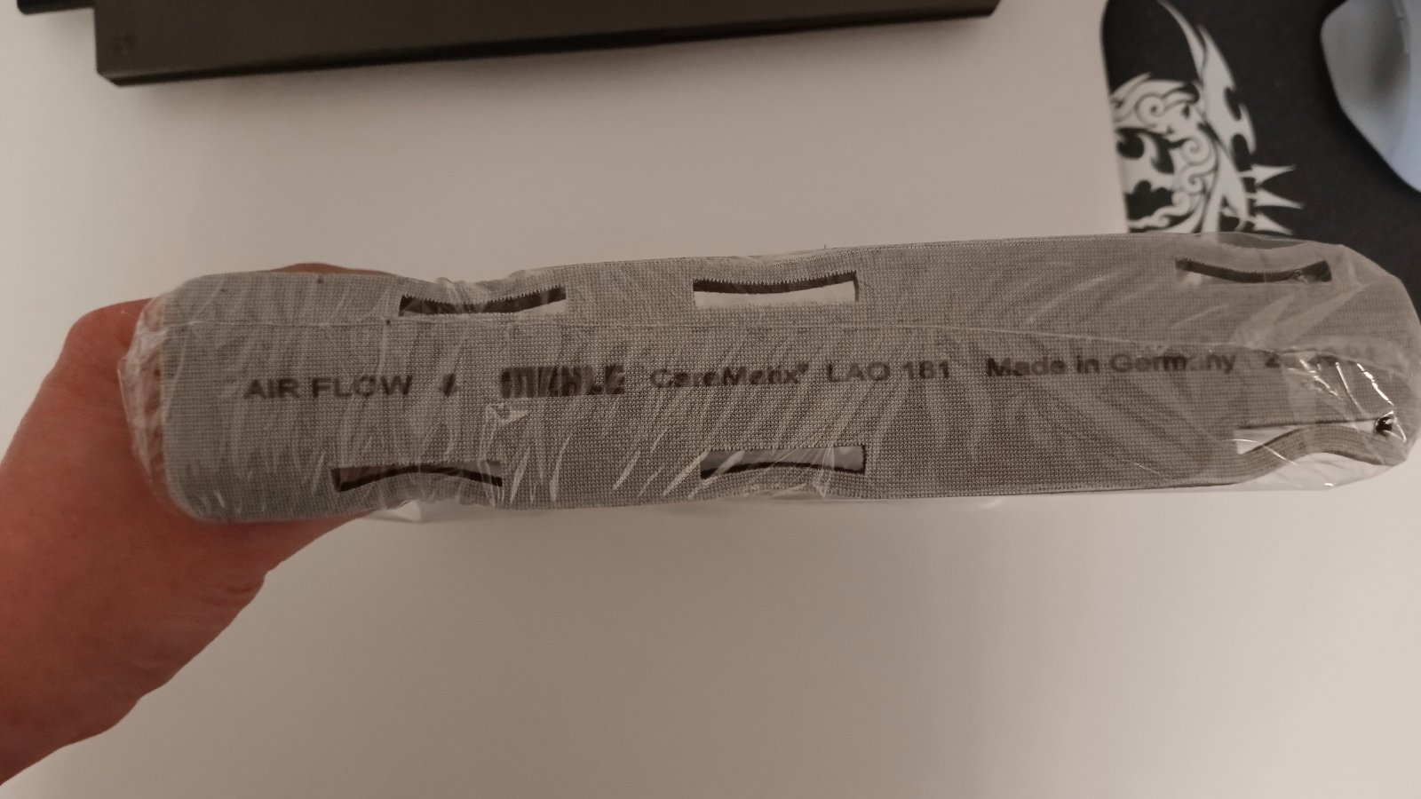

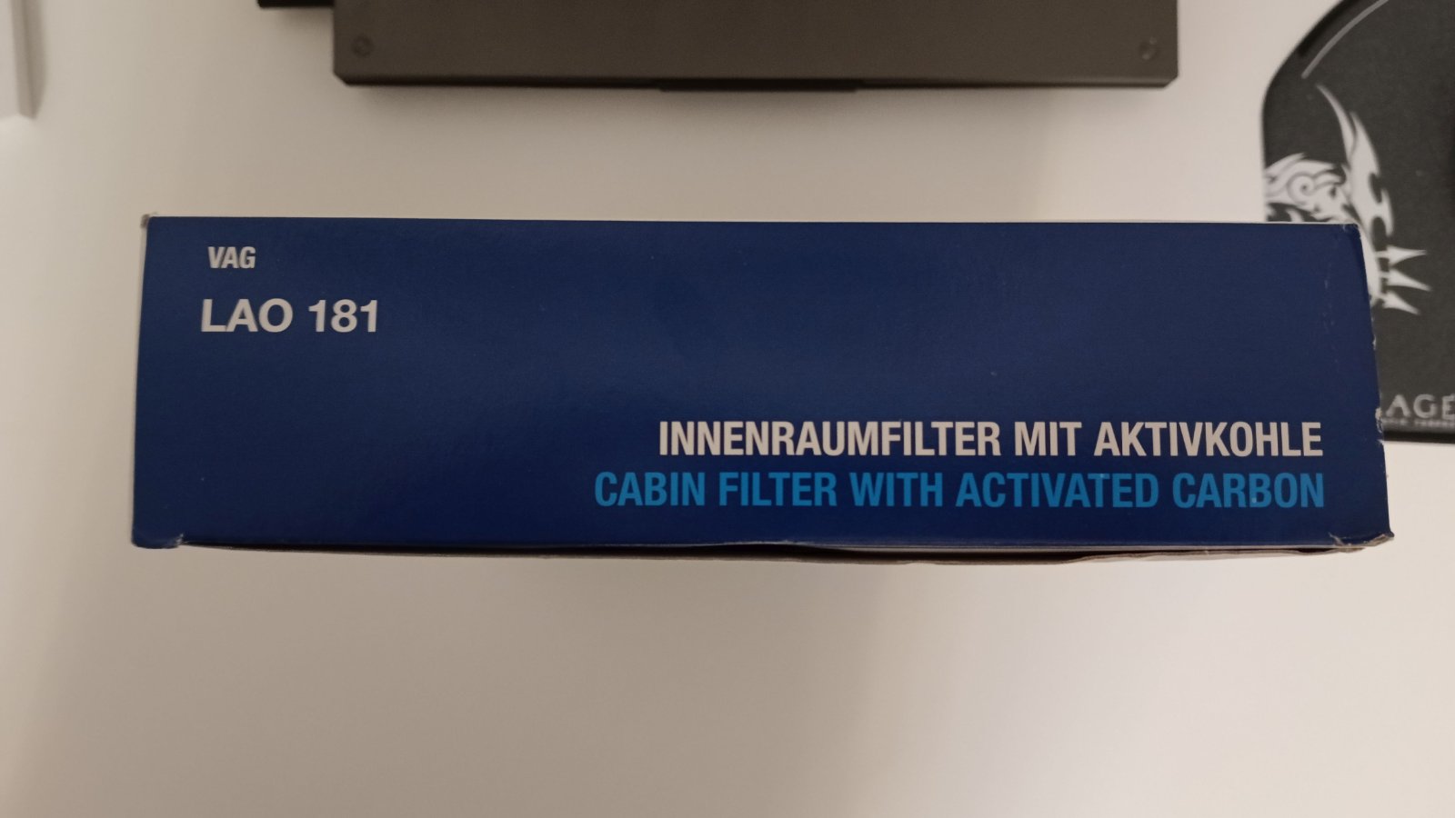

Mahle/Knecht LAO 181
Dimmy просил обзор как у него, поэтому есть плагиат! И я так себе писака - будет сухо.

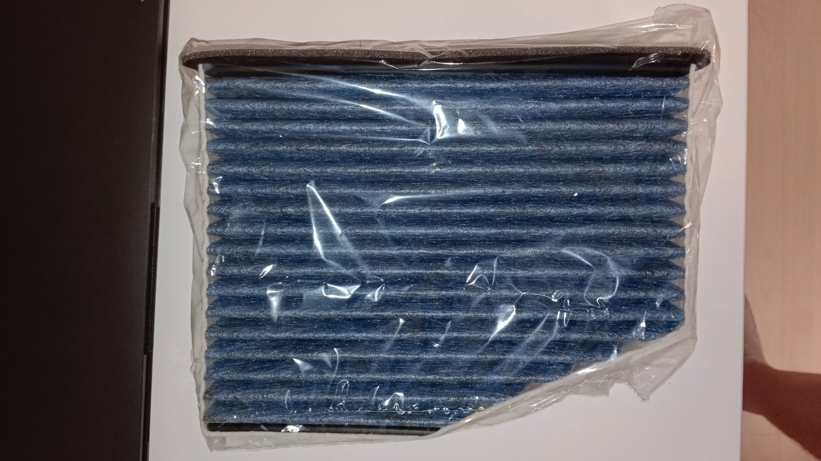

1. Коробка красочная, но не очень крепкая, так как внутри нарисованы картинки, поэтому ее положено разорвать по одной стороне. Фильтр в полиэтиленовом пакете, конечно, распаковывать приятнее. Исполнение фильтра сомнительное: проклейка в целом аккуратная,  конструкция хлипкая, НО, какая-то необычная, хлипкая и при этом упругая, эластичная - нет чувства что вот-вот разломается. Чем-то напомнило кусок толстого мяса в руке, да он не держит форму, но его не порвёшь и не сломаешь без применения ножа. Очень странный фильтр по ощущениям.
807685808_2022-12-0119-01-36.thumb.JPG.bd2c18cba3495c08ec70fd1ed5fbbc7a.JPG89766473_2022-12-0119-01-09.thumb.JPG.83a866c55a408fb3a447ed0022761341.JPG1959919120_2022-12-0119-01-02.thumb.JPG.0f0eadad60e55ac5f56408416fd56c66.JPG780282602_2022-12-0119-00-52.thumb.JPG.d3ab03dc5af7a200008b23fd264992e6.JPG951092314_2022-12-0119-01-20.thumb.JPG.5d28b48dd5d12c865f3f672c0482be14.JPG2002550991_2022-12-0119-01-28.thumb.JPG.6d227b1aa912d4a4e9ac05976557d159.JPG540925722_2022-12-0119-02-21.thumb.JPG.e5cc723369a0a5df982cdeb8cdf749ca.JPG

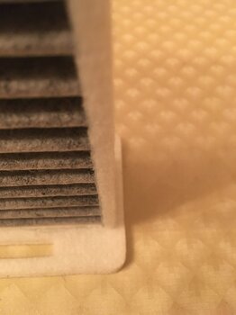

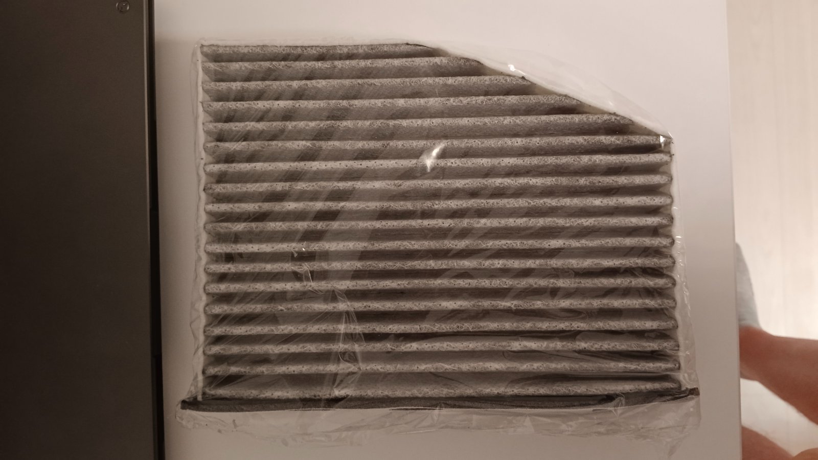

Количество гофр - 18шт с серой стороны, что хз как сопоставить с другими фильтрами т.к. на этот авто в первый раз покупаю салонный фильтр. Складки очень толстые. есть две стороны серая и синяя в который как говорит производитель и содержаться 2 слоя в виде шариков разного диаметра (слои защищают от аллергенов, вирусов и хз чего ещё).
1437839127_2022-12-0119-01-54.thumb.JPG.2e22ee8ac54c82d3b9e8cb6b0c381c2e.JPG906420092_2022-12-0119-02-01.thumb.JPG.a52556ae90b081657fa58720d2a2a815.JPG

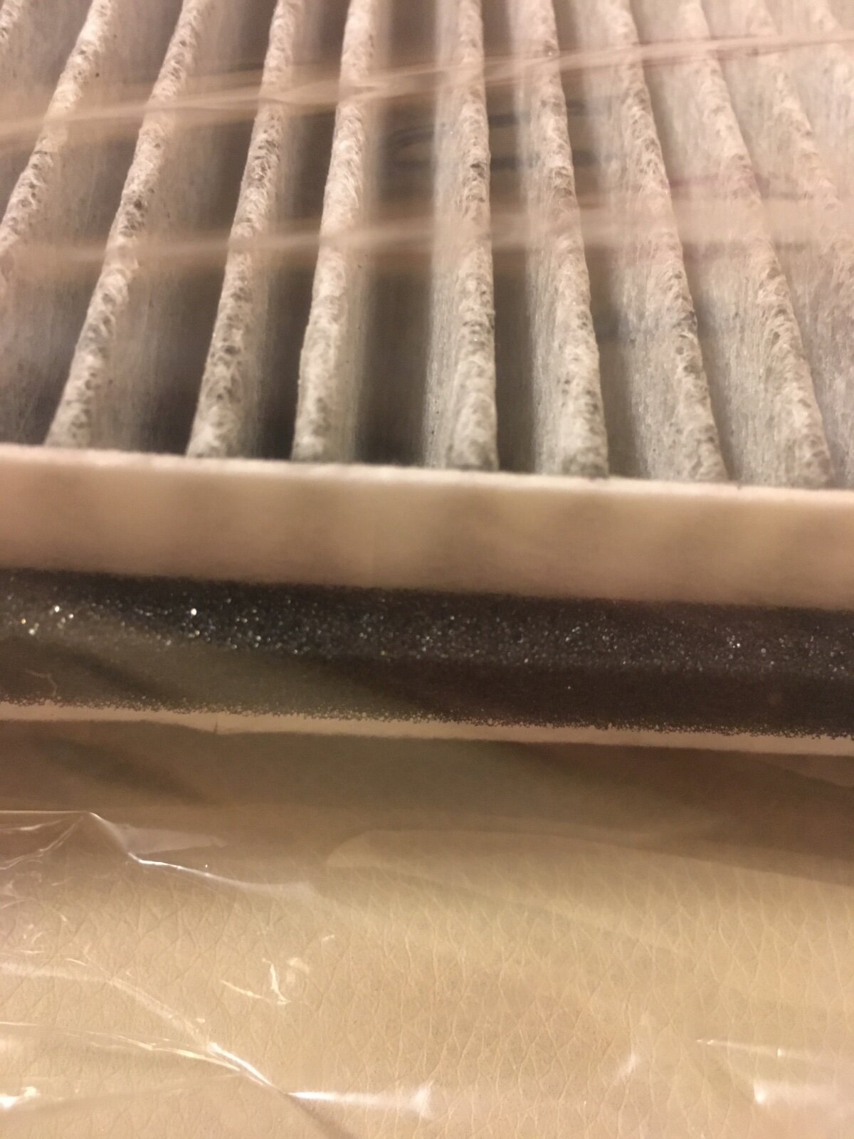

3. Фильтр идет без поролона, что можно было бы считать минусом, т.к. возможные щели уплотнить нечем, но, поскольку ОЕМ 1K1819653B тоже поролоном не обклеивается, придирки тут неуместны. Габаритные размеры фильтра: 209х27х33 мм, т.е. по длине и ширине он немного больше аналогов с поролоном и в посадочное гнездо должен сесть плотно. Единственное, в длину он немного меньше популярных аналогов от Mann & Co и Filtron (их длина порядка 212 мм), но криминала при установке быть не должно. Из-за эластичности фильтра (в руках он играет и сминается) точно померить трудно, +- пару мм в любой плоскости.
4. Вес фильтра: 277 г с транспортировочным пакетом. Неплохо, фильтрующего материала много.
5. Один из самых низких ценников среди конкурентов. 1329руб в местечковом инет магазине.
Вывод: а нет его у меня, первый фильтр в SEAT, другие я не видел в живую. Надеюсь коллеги дополнят.
