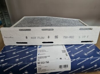

Kolbenschmidt 50 013 750
Рассмотрим угольный фильтр от очередного известного немецкого упаковщика автокомпонентов:
1. Коробка крепкая, но не яркая. Главное, свою функцию выполняет. Фильтр просто лежит в коробке, без пакета: с одной стороны, это не проблема, т.к. циркуляция воздуха в коробке отсутствует и, следовательно, фильтр не работает, но с другой - в пакетике было бы приятнее его распаковывать да и от пыли защита. Исполнение хорошее: проклейка аккуратная, все ровно, торцевая пластина мягкая, но форму держит. Нигде нет ни даты производства, ни надписи Made in ..., но мы и без нее все уже увидели ;) Код L 17 f, видимо, свой внутренний, и что он обозначает - непонятно.
Screenshot_1.thumb.png.16fa5b2c9a0b6a7ba992c73954ba0d64.pngphoto_2023-02-07_11-56-45.jpg.0349207089c46f106403a80b1926b151.thumb.jpg.98f07220feefb076e6a0c4e41cfb56e6.jpg

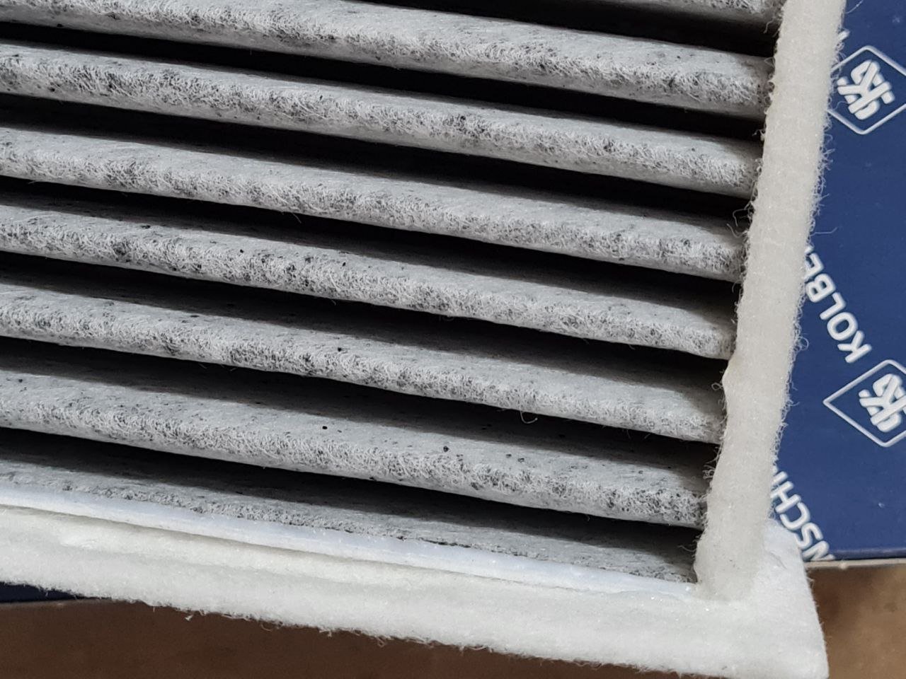

2. Количество гофр - 24 шт., т.е. на уровне большинства аналогов. Следовательно, площадь фильтрующей поверхности достаточная. Что интересно: верхний слой по цвету темнее нижнего. Обычно бывает наоборот.
Screenshot_2.thumb.png.241292a5b1a1a7a8c12fe51835bfff76.pngphoto_2023-02-07_11-56-43.jpg.cc6c7ae79c0d4d3547349372873c0e53.thumb.jpg.b077032a874784c0d31f7f5e795251c8.jpg
3. Фильтр идет без поролона, что можно было бы считать минусом, т.к. возможные щели уплотнить нечем, но, поскольку ОЕМ 1K1819653B тоже поролоном не обклеивается, придирки тут неуместны. При этом габаритные размеры фильтра типичны для аналогов без окантовки, т.е. по длине и ширине он немного больше фильтров с поролоном и в посадочное гнездо должен сесть плотно. А вот высота - 30 мм, что на 3-4 мм меньше большинства аналогов, и это не есть хорошо, т.к. габариты фильтра должны четко повторять ОЕМ.
4. Вес - около 150 г, что для угольного фильтра маловато, т.к. качественные аналоги весят 250-270 г. Вероятно, угольный слой достаточно скудный.
5. Цена - около 1000 руб. Это выше адекватной стоимости данного изделия, т.к. за эти деньги можно спокойно взять Bosch или Corteco, да и MANN CUK2939 немногим дороже.
Вывод: фильтр Kolbenschmidt 50 013 750 по всем признакам (материал, вес, меньшая высота, торцевая пластина) является полной копией Filtron K1111A Made in Poland, который стоит заметно дешевле. Причём Filtron запакован в пакетик, что гораздо приятнее, чем когда фильтр просто лежит в коробке. При стоимости на уровне Mahle, Bosch, Corteco у данного изделия мало шансов составить им конкуренцию. Отдельно хочется отметить стремление "производителя" к конспирологии: нигде не найдешь, где произведено их изделие. Причем от Filtron есть кое-какие отличия, которые, я считаю, специально направлены на то, чтобы мы не догадались, что у данного фильтра есть связь с Filtron. Во-первых, надписи на торцевой пластине, не имеющие ничего общего с изготовителем; во-вторых, отверстия на пластине по краям скруглены, а у K1111A они обычно имеют четкую прямоугольную форму (сравните на фото ниже), хотя справедливости ради стоит отметить, что Filtron тоже бывает с округлыми прорезями. Судя по остальным фильтрам Kolbenschmidt, это все сделано целенаправленно. Но все-таки кое-что есть... В левом углу торцевой пластины мелким шрифтом нанесены дублирующие стрелочки с надписью AIR FLOW и цифры 212. Сравните стрелочку с фильтроновской, а цифры 212 очень четко коррелируют с началом фильтроновского кода, где первая цифра - линия производства, а две последующих - год производства наоборот, т.е. 2021. Надо же как-то в случае необходимости отследить партию, произведенную на польском заводе. Вот тут, похоже, и нашлась связь между фильтрами KS и Filtron. В итоге больше "4-" не заслуживает.

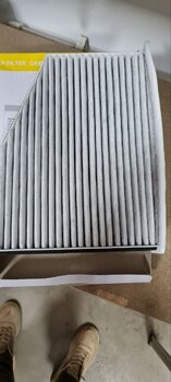

SOLLO 02R00480

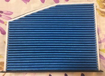

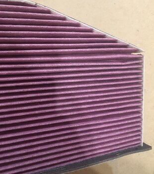

Снова благодаря@efgen мы имеем возможность дистанционно «пощупать» очередной антибактериальный фильтр - аналог артикула VAG 1K1819669. На этот раз перед нами SOLLO. Под этим брендом производятся детали для легковых автомобилей, преимущественно для марок VOLKSWAGEN GROUP: расходники, детали двигателя, трансмиссии и даже кузовные детали.
1. Коробка неяркая, при этом негатива не вызывает. Присутствует фирменная наклейка SOLLO для проверки подлинности товара с основными данными по фильтру: артикул, кросс-номер ОЕМ VAG. Сам фильтр лежит в коробке в целлофане, за что хочется производителю сказать отдельное спасибо. Исполнение фильтра в целом нормальное: проклейка ровная, торцевая пластина прочная. Но есть и недочеты: после формирования прорезей в торцевой пластине в них остался материал и местами заметен избыток клея. Вроде бы, мелочи, но как-то намекает на низкий уровень качества.
638C75AC-E734-4287-BAA8-592349F7B765.thumb.jpeg.b9ad7ff371be60d033e60ded93343def.jpeg8890809B-BF4C-4263-8989-5AFA9750E31C.jpeg.c8fcea14bd83453e9bd15ae515b626d0.jpeg7325A2B9-E1B4-46C7-A697-6641DFA89DF2.thumb.png.f6e83d99302dc0964d9e36287b3616c1.png
559884E2-EC15-4919-A5A6-C4FD723ECCBC.thumb.png.287c883b6c459daf3cde1423e03b7e98.pngF590EF0D-7290-4D33-9F71-E83A7DD5FC86.thumb.png.f6a537a0911dfe2e6d6633817cbf8064.png

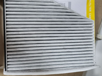

2. Количество гофр - 25 шт., что на уровне большинства аналогов. Следовательно, площадь фильтрующей поверхности достаточная. Материал знаком по ряду фильтров (AMD, Kamoka, Patron...): сверху мягкий тряпичный с характерными зарубками, снизу - желтый с полифенолом. По расположению слоев все выглядит логично, хотя стрелки направления воздушного потока нет.
image.thumb.png.e2647ab4e8a281e1f23ad38a7c6f5f32.pngScreenshot_1.thumb.png.9a2cab9494f437d355a8378629971587.png
71490080-26F8-4FA3-9C30-07C47DFDA974.thumb.png.c8dcbb95a6f43c5d97e304610639cfa3.png8C2E7B2F-7A76-4A35-8A30-97E614F8755C.thumb.png.4b39a93c615767d7e7a4f67dac61210b.png

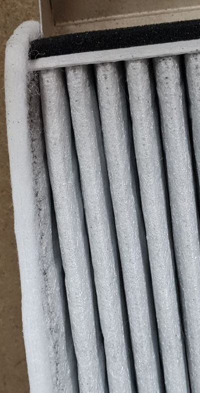

3. Фильтр по периметру оклеен поролоном для лучшего уплотнения посадочного места, при этом он на несколько мм меньше аналогов без окантовки. Высота в норме. Вес фильтра сравнительно небольшой (MANN, Corteco и даже Wilcher тяжелее). Каркас достаточно прочный, но при установке следует быть аккуратнее во избежание ненужной деформации.
4. Цена - 680 рублей. За средний по качеству антибактериальный салонный фильтр просят вполне разумные деньги. Из прямых конкурентов: Patrón PF2542 и Wilcher C00009.
Вывод: если вы хотите антибактериальный фильтр, но отдавать 1000-1500 руб. не готовы, то SOLLO - ваш выбор. Да, он не очень хорошего качества, т.к., по всей видимости, сделан в Китае, но в целом он свои функции выполнять способен. Хватит ли его на 10 тык? При эксплуатации в не самой запыленной местности - вполне. На большее я бы не рассчитывал. В плане борьбы с запахами у меня тоже сомнения. В общем, моя оценка: «4-». По цене/качеству неплохой вариант. При этом всегда можно парировать любой выпад в сторону подобной продукции словами: "А что вы хотели за такие деньги?" А если он способен отработать интервал достойно, то радости нет предела: "Сэкономил!"

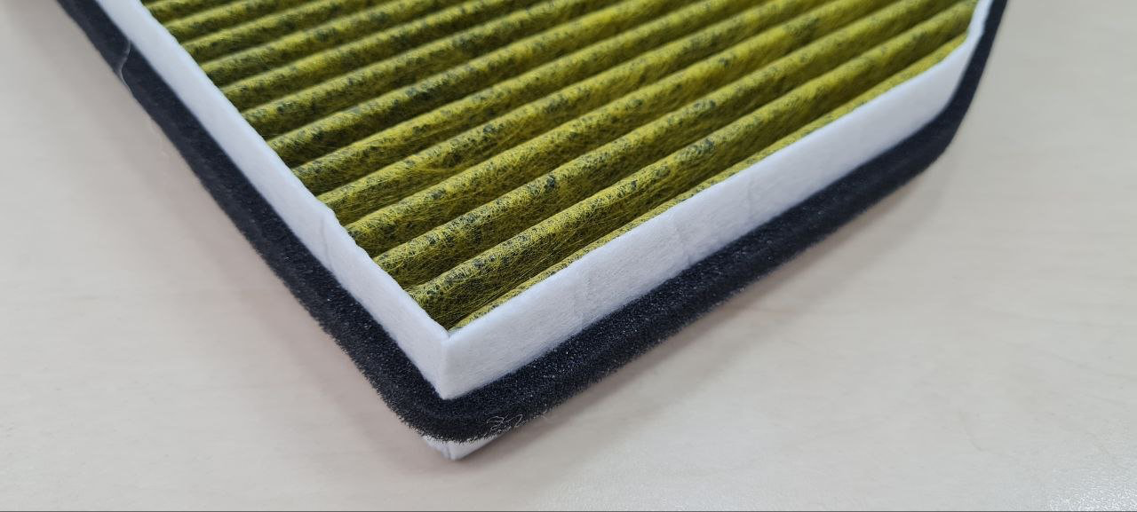

Ещё по Солло, я до сих пор же его обратно не отправил. Очень похож на Wilsher по материалу. Но каркас другой, более жесткий
Tecneco Filters CK9922C
Хороший, тяжелый фильтр за 600 р. Всё очень качественно. Ещё один прямой конкурент Filtron, который дешевле, своё китайское производство. И в качестве точно не хуже. Каркас в меру жесткий, не как картон. Угля порядочно. Приятная упаковка. К покупке рекомендую. Единственный минус - санкционный товар, который не на все машины завозится и то, что продаётся сейчас - это остатки на складах, отсюда скорее всего и цена, как на неликвид. Как все раскупят, наверно больше и не появится)

2 часа назад, efgen сказал:
Ещё по Солло: очень похож на Wilsher по материалу.
То есть у моего Wilcher внешняя сторона не такая пушистая, как у твоего артикула? Материал другой, получается? Ещё на многих китайских фильтрах светлая сторона с зарубками, как я их называю. У C00009 я их не заметил, а у Sollo они как раз есть.
Ну они очень похожи на самом деле материалом. Может поставщик материала один и тот же. Технология производства другая. Ну с китайцами вот так кароче) Там не разберёшься
1 минуту назад, efgen сказал:
Я не думаю, что этого материала производится много вариантов. Есть один-два китайских завода и все. Либо на одном заводе фильтрующий материал произведён, просто с небольшими вариациями.
Так все-таки у наших Wilcher материал одинаковый или нет?
11 минут назад, Dimmy сказал:
у Wilsher наших одинаковый. Я просто изначально не понял вопроса твоего
Вот, и он без зарубок, но мохнатый. А у всей остальной “китайщины” (AMD, Miles, Patrón, Metaco...) включая Sollo он гладкий и узнается по зарубкам. Поэтому Wilcher выглядит привлекательнее. А самое поразительное, что он еще и самый дешевый из всей этой братии, не считая полуфабриката ASIN.

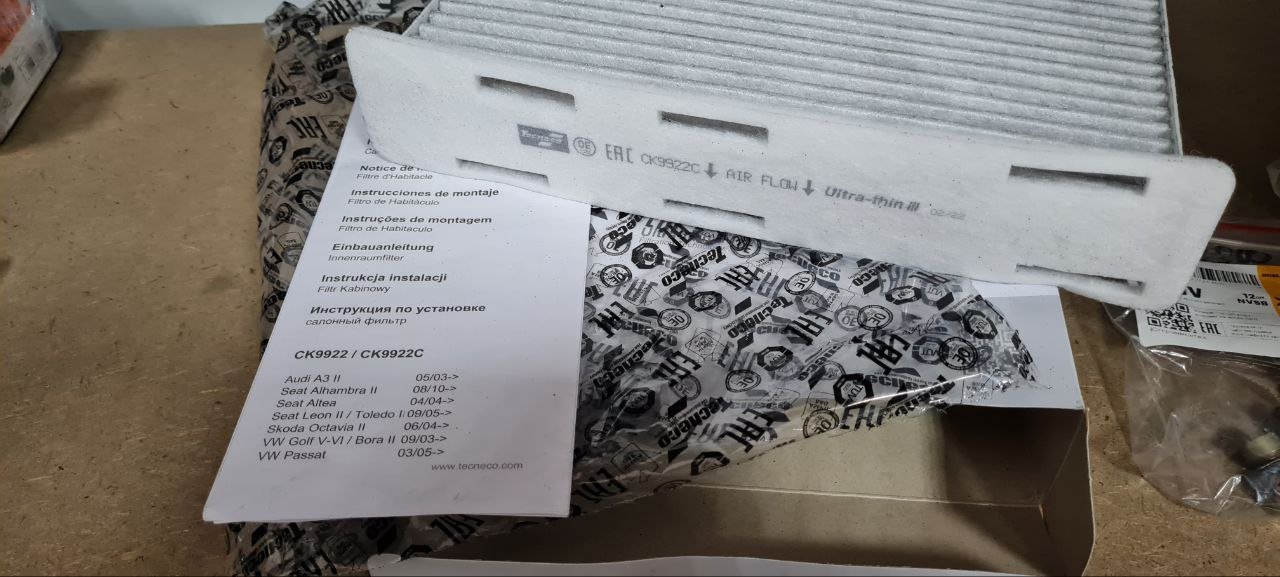

Tecneco CK9922C

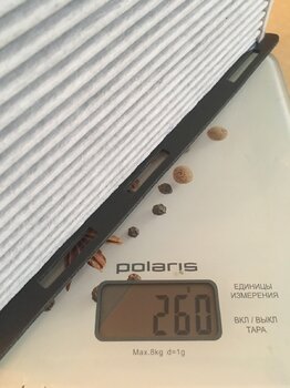

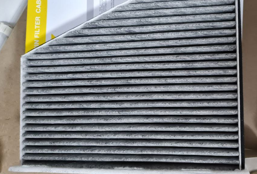

Рассмотрим угольный фильтр от итальянского производителя Tecneco Filtri s.r.l., который более 50 лет назад начал производство фильтров для нужд итальянской промышленности и впоследствии вышел на мировой рынок. У компании есть свои заводы, на которых производятся масляные, топливные и воздушные фильтры, а салонные фильтры и ряд воздушных и топливных артикулов заказываются у партнеров с высокой репутацией. Это никто не скрывает - у Tecneco все по-честному.
1. Коробка крепкая и красочная, но самое главное - она содержит информацию о фильтрах, а не только артикул и пару кроссов. Сам фильтр запаян в пакетик, что добавляет приятных ощущений к знакомству с данным товаром. Исполнение хорошее: проклейка аккуратная, ровная, торцевая пластина мягкая, но форму держит. На коробке честно написано, что фильтр разработан Tecneco, но произведен в КНР. Дата производства относительно свежая: февраль 2022 г.
Screenshot_10.thumb.png.737eee162d37fd90b3ef533e82bfee90.pngScreenshot_9.thumb.png.a84649f144814f6f81c6f1ee2ea80108.pngScreenshot_2.thumb.png.b1c85c0455fd2b579e6d7e5f65139ecc.pngScreenshot_8.thumb.png.f7c66fe04fee45cb21477b2f6ea37b6f.png
2. Количество гофр - 22 шт., т.е. чуть меньше, чем у большинства аналогов с 24-25 складками. Следовательно, площадь фильтрующей поверхности немного поменьше, но это с лихвой компенсируется плотным и толстым материалом. Сверху данный фильтр непривычно светлый для угольного варианта, но снизу все, как должно быть. Видимо, это лишнее подтверждение того факта, что материал использован очень плотный. Об этом говорит и вес на уровне добротных аналогов именитых брендов (>250 г).
Screenshot_5.thumb.png.7d1783b1ef05fdd33b644f78737cc475.pngScreenshot_6.thumb.png.41b8f65c995c7aa435397e2a23fb927c.png Screenshot_4.thumb.png.51b74826e72074ef524f384bbd62bac0.pngScreenshot_3.thumb.png.21bb25c30b2ce24163d9a7c36fb455b1.png
3. Фильтр по периметру оклеен поролоном, что призвано обеспечить его плотную посадку в коробе. Габаритные размеры фильтра в норме.
4. Цена - 600 руб. Это очень адекватная стоимость для изделия того качества, которое нам предлагает Tecneco.
Вывод: фильтр Tecneco CK9922C по соотношению цена/качество находится в лидерах нашего рейтинга и однозначно заслуживает оценку "5". Это пример изделия, разработанного не самым известным производителем и произведенного по его заказу на китайском заводе. Оказывается, таким способом можно делать весьма достойную продукцию.

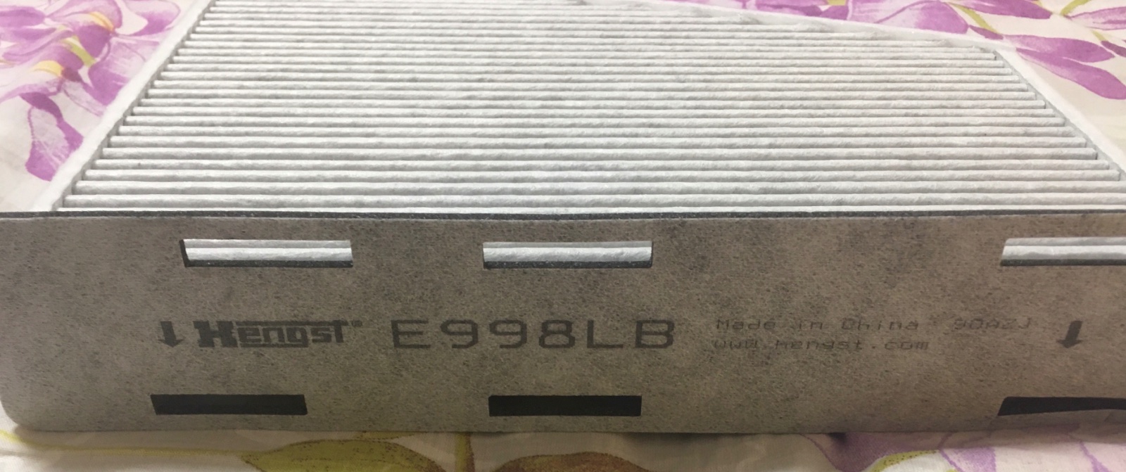

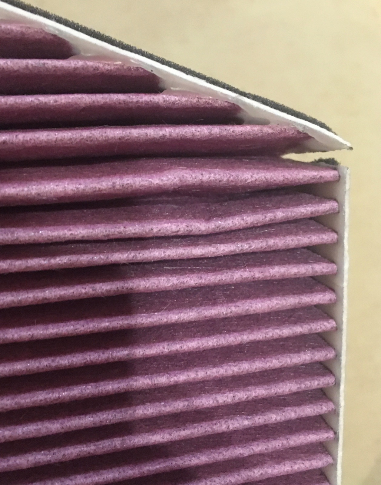

04.02.2023 в 18:16, Dimmy сказал:
Поставил Fram CFP11486. Он хоть и с прорезями по бокам для облегчения установки, но в короб зашёл туговато. Пришлось на стыке его надавить - как бы не потерял форму.
Вот как в воду глядел.

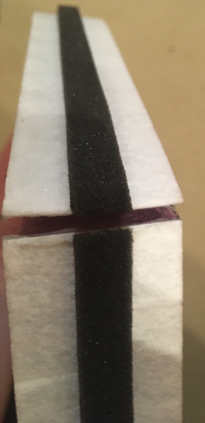

В общем, надоело мне нюхать всю дорожную вонь - полез смотреть, что не так. При надавливании на угол при установке расклеился стык. Каркас жестковат и клея, возможно, мало налили. Выходит, из-за этого расхождения на стыке воздух проходил мимо фильтра? Но в коробе места минимум и фильтр должен был поджаться: он же вертикально стоит и снизу прижимается задвижкой. Может, все-таки это Fram такой нехороший?.. К сожалению, точно сказать не могу. Надо клеить стык и как-нибудь попробовать снова его установить.
7927B1DF-A1F7-4C6A-84CF-D3E021E8BC32.jpegB0F5667F-8BD6-44D2-8C3D-0920CB67DFF5.jpegF63FE1D9-61E7-4FCF-8E88-1336358853BE.jpeg
В итоге на свое рабочее место встал Hengst E998LB. С установкой проблем не возникло: фильтр в короб залез чётко и равномерно без лишних надавливаний. Надеюсь, больше приключений с салонными фильтрами у меня не будет.
 2E0A3E78-FACC-48F7-98CB-F407280E43CE.jpeg38EEC95C-CBC4-4EA3-A430-A001B6EE73B7.jpegC1AB13C9-183E-4798-A807-8B1594D1DCB3.jpeg
Изменено пользователем Dimmy
1 час назад, Dimmy сказал:
Dimmy , на должен воздух там проходить мимо - эта часть фильтра не рабочая !
Видимо фильтр не работает как надо
1 минуту назад, Игорь из Минска сказал:
Вот и я склоняюсь к тому, что все-таки это фильтр такой. Он с оборотной стороны бледный, т.е. угольный слой там никакой. Да и вес минимальный. Хотя UFI такой же по весу, но работал как положено: запахи меня не донимали. Но у него и оборотная сторона заметно темнее, чем у Fram.
45 минут назад, Dimmy сказал:
я склоняюсь к тому, что это фильтр такой. Он с оборотной стороны бледный, т.е. угольный слой там никакой и вес минимальный у Fram.
Значит вычёркиваю этот фильтр из списка претендентов !
Честно говоря, чуть не заказал себе подобный фильтр после падения почти в 1,5 раза цены на него
