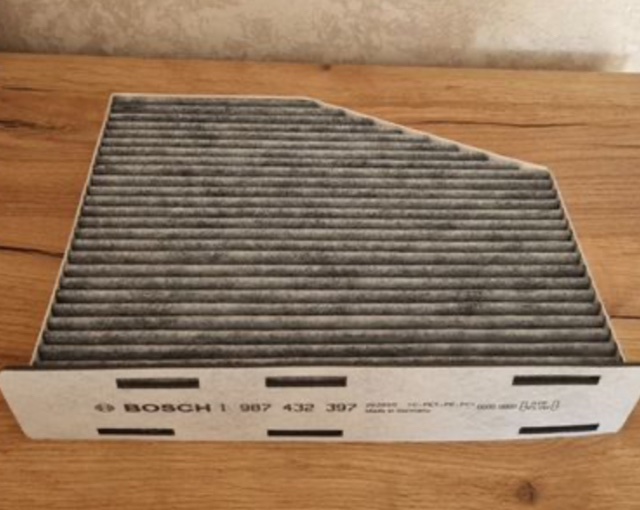

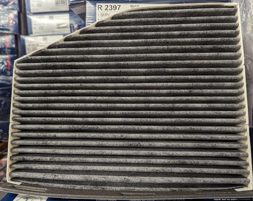

4 часа назад, Gnome сказал:
Подброшу картинок сравнительно свежего Bosch 1 987 432 397
Тебе попался фильтр в новом исполнении. А определить это легко: в отличие от MANN-FILTER, варианты продукции Bosch можно идентифицировать по кодам рядом с артикулом. Судя по этим обозначениям, есть два варианта салонных фильтров R2397: KL9 и KVS. Первый был у меня еще в 2016 году и встречается до середины 2022 года, а второй (с меньшим количеством складок) появился относительно недавно:
762C7B30-A209-46FB-8457-0D3257525884.thumb.jpeg.65792fc7c78a39ce5f817178a27d7665.jpeg31CE8BA6-7D56-4E19-8748-10AD487A41D5.thumb.jpeg.0eacbff88699a3d8edc8609794808e36.jpeg
У варианта KVS меньше площадь фильтрующей поверхности: 22 складки против 24 у KL9. Полагаю, MANN CUK 2939 нынче такой же. По всей видимости, это результат оптимизации производства либо использования более эффективного фильтровального материала. Хотелось бы, чтобы это был второй вариант. Но если это сделано для уменьшения стоимости продукта, что нынче весьма актуально, то это объяснило бы вполне доступную цену фильтров Bosch на фоне аналогов.
P.S. Обнаружил Bosch R2397 в варианте исполнения НЕТ. По всем признакам он повторяет KL9. Как вариант, это как раз два варианта с разных заводов MANN в Германии либо с разных линий одного завода.

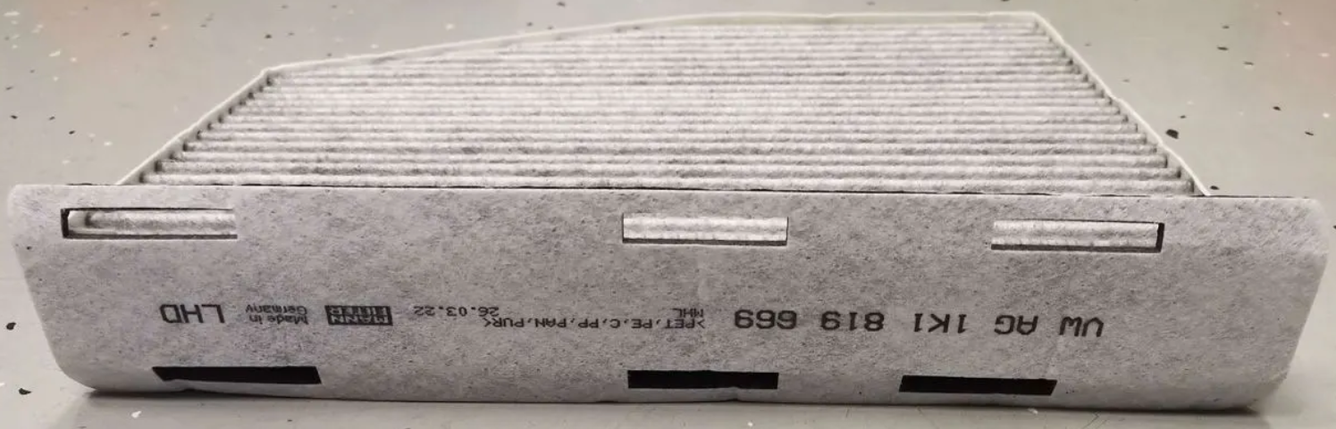

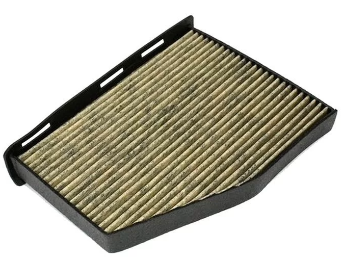

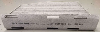

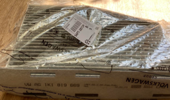

VW AG 1K1819669
Весьма любопытный экземпляр, который существует в двух исполнениях:
- Valeo - производится во Франции и представляет собой антибактериальный фильтр, как и предполагается артикулом. У него стандартная площадь фильтрации (24 гофры) и антибактериальный слой на входе воздушного потока.
image.thumb.png.e1305ec49f4674c1a7a13fd23c2d088e.pngimage.thumb.png.2b4e13f884f8e20834b723e2b915b541.pngScreenshot_12.thumb.png.bf88c911170146c20b2c2345296684f7.png
- MANN-FILTER - производится в Германии и представляет собой угольный фильтр, но весьма оригинальный: во-первых, у него "пушистый" слой на выходе воздуха, в то время как у логичного первоисточника MANN FP 2939 мохнатая сторона на входе, а у угольного CUK 2939 я вообще за все время мохнатый слой не видел ни с одной стороны; во-вторых, у него 22 складки, т.е. площадь фильтрации немного меньше привычной. Еще обратите внимание, что верхний слой у этого фильтра темный, что характерно именно для стороны на выходе воздушного потока. Получается, стороны у него перепутаны местами? Для MANN-FILTER это очень странно.
Screenshot_7.thumb.png.3e813297350c1098e45e1ad72f16ea52.pngScreenshot_5.thumb.png.778cad51eb51d17bffcb168ad6b0e91a.pngScreenshot_3.thumb.png.e0a8e9a64d5a1d714d726997c748e2d0.pngScreenshot_4.thumb.png.82bd8ecd7f223c64546c1c0f2bf47905.pngScreenshot_6.thumb.png.65c5070a07a4b90951ce63639504a92c.png
Screenshot_7.thumb.png.befe34a132b683b96dad3867f8c26fe9.pngScreenshot_8.thumb.png.50faf93887fa8717492ca8cf3bcb0f49.pngimage.thumb.png.74a47511137623eedb6a5eff2ba46a56.pngimage.thumb.png.32d1566e591a8a9a1f2dcfebde080d5b.pngScreenshot_9.thumb.png.288842168651b9764f055feb3e40d2aa.pngScreenshot_10.thumb.png.16c38638588e271bd8b9cbee07299505.pngScreenshot_11.thumb.png.f422034304512272ce75b8d80a985500.pngScreenshot_6.thumb.png.03c1c6571483e1220705891ac9a3036e.png

Bosch 1 987 432 397 (R2397)
На сей раз рассмотрим один из самых популярных и оптимальных по цене/качеству фильтров от Bosch, который в представлении не нуждается. Вариант исполнения - KVS, что можно увидеть на этикетке. Это вариант фильтра, который выпускается с 2022 года и имеет некоторые отличия от прежних версий KL9 и НЕТ.
1. Коробка крепкая и яркая. Артикул фильтра напечатан в нескольких местах, т.е. даная коробка предназначена только для одного артикула. Сам фильтр просто лежит в коробке. как и его первоисточник - MANN-FILTER CUK2939, и это вполне нормально для простого угольного варианта, поскольку при отсутствии циркуляции воздуха уголь не срабатывается. Да, в полиэтиленовом пакетике фильтр и от пыли защищён, и распаковывать его приятнее, но на нет и суда нет. Исполнение в целом на «5»: проклейка аккуратная, все стыки ровные, торцевая пластина толстая и прочная. Обратите внимание, что маркировка на данном артикуле наносится либо на торцевую пластину, либо на боковину фильтра - это абсолютно нормально (так же делает MANN на своих изделиях). Скорее всего, фильтры производятся на разных линиях, где способ нанесения маркировки отличается. Помимо фильтра в коробочке лежит подробная инструкция по установке.
92259853-4471-46BC-AACF-D62F7E90068B.thumb.jpeg.cb8207252cd5ff83c69f03871927db87.jpeg58489BAE-F815-479C-B9B2-64C1FB3723D0.thumb.jpeg.3d375f85c7676324e80e32987d0d1467.jpeg797A5797-E237-4572-BF06-410BF2926C32.thumb.jpeg.85ba8763e38df3bd54207ede701a9c26.jpeg2366FDDF-B2F3-4C8C-883F-D6D8518F1F7C.thumb.jpeg.59a067cea505412873638bf374a75d37.jpeg
2. Количество гофр - 22 шт., что на 2-3 складки меньше большинства аналогов, включая прошлое исполнение KL9 и НЕТ (см. выше). Следовательно, площадь фильтрующей поверхности немного уменьшилась, но в целом достаточная. Это произошло вслед за изменением в конструкции первоисточника MANN CUK 2939. Уменьшение площади фильтрации, т.е. уменьшение количества используемого материала,  по всей видимости, является результатом оптимизации производства, в частности, за счет применения более эффективного фильтровального материала.
04EA9B00-4B7E-40F6-991A-5786676E33E6.thumb.jpeg.a93d36dcf226fff3f75a5c42df858f0d.jpegADAF57CD-0268-46E8-8492-94E7EC3716AC.thumb.jpeg.78d4bd93a4a8ddad103755f311e85090.jpeg
CE91C995-5268-4706-9402-B8B264670F8B.thumb.jpeg.cfd5ee2483f24dc6d4bac60638a14b30.jpegB4BD5404-63FD-436E-AD68-CF3C06E2F9BA.thumb.jpeg.07a59b73cc815ccdecac514a4b462790.jpeg
3. Фильтр по периметру не оклеен поролоном, что минусом считать нельзя ввиду того, что OEM VAG 1K1 819 653 B также не имеет дополнительного уплотнения. Это компенсировано чуть большими габаритными размерами: 211х272х34 мм, поэтому уплотнение посадочного места обеспечивается на должном уровне. Высота фильтра в норме. По бокам фильтра присутствуют четкие технологические прорези для облегчения его установки и снятия.
4. Вес - 244 г, что является результатом применения прочного каркаса и качественного фильтрующего материала с большим количеством угольной крошки. В прошлом исполнении KL9 вес на моих весах был 257 г, что вполне логично, поскольку у него было на 2 складки больше.
5. Цена по нынешним меркам весьма адекватная: 900 руб., но мне этот фильтр достался всего за 670 руб., поскольку неожиданно произошёл обвал цен именно на данный артикул, причем нет претензий ни к оригинальности продукта, ни к качеству исполнения, ни к дате производства (февраль 2023 г.). Да и реальную цену данного фильтра - от 900 руб. - тоже завышенной никак не назовешь, особенно с учетом того, что он Made in Germany. По цене/качеству Bosch предлагает отличную продукцию, которая по какой-то причине зачастую продается дешевле первоисточника от MANN-FILTER.
image.thumb.png.78e321ed859d595fe3b60e25b89ecf9c.pngimage.thumb.png.4191af743aab8fe05291fa09ce316715.png
image.thumb.png.30ad4b5f8cbe5a13b5e75b1bf4ca37e4.pngimage.thumb.png.5e182fc1641fbb16844f1d0b12e5a249.png
Вывод: фильтр Bosch R2397 производит положительное впечатление: сделан аккуратно, конструкция прочная, фильтрующий материал качественный и эффективный, при этом цена адекватная за изделие Made in Germany. Одним словом, это достойный продукт, которому по цене/качеству практически нет равных. Как результат, салонные фильтры Bosch традиционно пользуются высоким спросом: всегда приятно получить премиальный фильтр (в нашем случае MANN) за меньшие деньги. Однозначно оценка "5+".

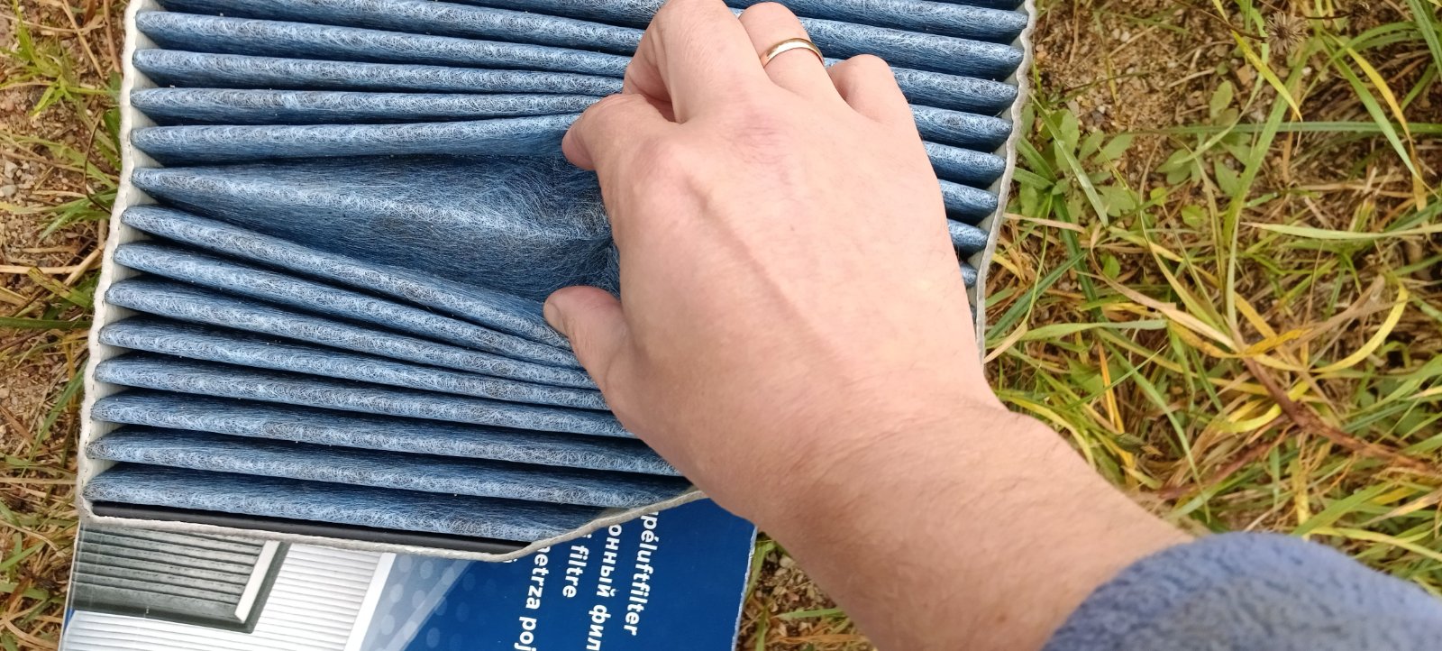

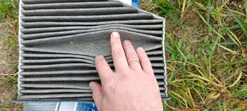

Вот и мой антибактериальный Hengst E998LB начал запахи в салон гнать. Выхлопные газы от едущих передо мной авто становятся все назойливее и назойливее, особенно в заторах. В принципе, это логично, поскольку он уже работает больше 6 месяцев. И даром, что пробег на нем только приближается к 3000 км. В зиму буду менять.

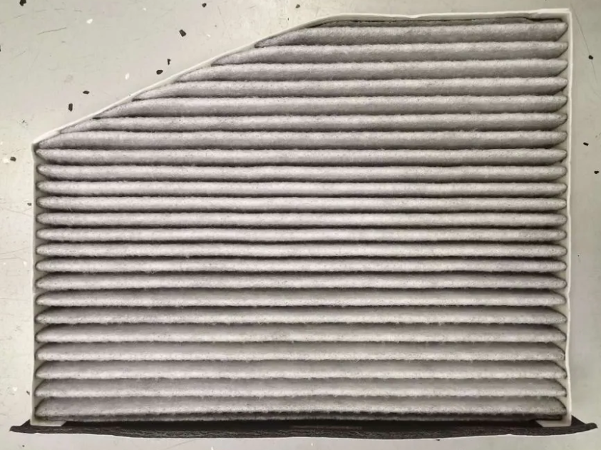

Mahle LAO181 достойно прожил жизнь длиною в 14000км. Синяя сторона чистая, запахов долго вообще не было, затем появились но крайне слабые. Если бы не цена выше оригинала то только его бы и ставил!
389795801_2023-10-0111-00-38.thumb.JPG.f57cb253c9fa0871529e775e518fa6c6.JPG1521683968_2023-10-0111-00-25.thumb.JPG.c3079d14c9acbb293908a8677ca5ec08.JPG
Gnome, и ещё стоит обратить внимание на то, что у него площадь фильтрации заметно меньше, чем у большинства аналогов: складок всего 17 против 24-26, а отрабатывает Mahle Caremetix все равно достойно без ущерба ресурсу. Лишнее доказательство того факта, что салонные и воздушные фильтры удерживают пыль и прочие частицы своей внутренней структурой, а не на поверхности. Да, у Mahle складок меньше, но они толще.
