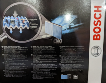

Bosch 0 986 628 515 (A8515)

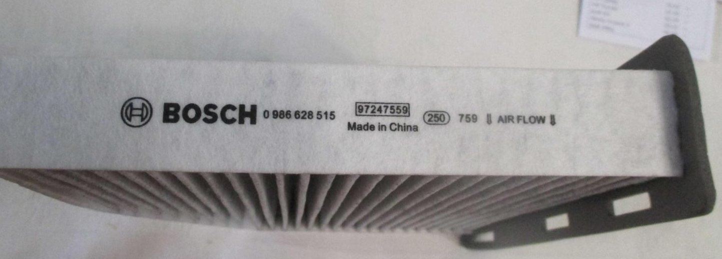

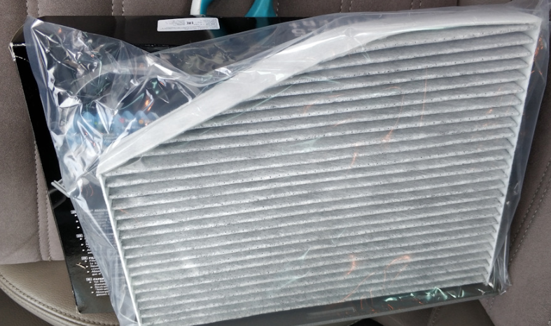

На сей раз нам представилась возможность посмотреть антибактериальный/противоаллергенный фильтр Bosch. И это совсем не MANN-FILTER, а изделие Made in China, произведенное, по всей видимости, на собственном заводе. Фильтр этот популярностью не пользуется, прежде всего, в силу своей высокой стоимости. Тем интереснее на него взглянуть поближе, причем у нас есть возможность сравнить изделия 2017 (код 759) и 2023 (код 339) года выпуска.
1. Коробка крепкая и красочная. Вся информация по данному типу фильтров доступно изложена. Артикул фильтра напечатан на лицевой стороне и торцах упаковки, т.е. даная коробка предназначена только для одного артикула. Сам фильтр упакован в полиэтиленовый пакет, который сохраняет свойства специальной защитной антибактериальной пропитки, а также защищает изделие от пыли во время хранения. Исполнение в целом на «5»: проклейка аккуратная, все стыки ровные, торцевая пластина прочная. В коробке лежит подробная инструкция по установке данного типа фильтров в различные модели концерна VAG.
image.thumb.png.dcabc05da062da51be35edf5ecacf7dd.pngimage.thumb.png.6549259dad4b9a6866baa37054f6d0e7.pngimage.thumb.png.a43528affe9b988270824b142a0eeaa7.pngimage.thumb.png.eef9bd83ebf1ad217e603b7a3c61a053.png
image.thumb.png.366f4d59fb4f189dfdd389ed3023e295.pngimage.thumb.png.1bc1d8d8421036141b6616d633b992de.pngimage.thumb.png.afebc6dee5f5b357927a55dfdc816ee3.png

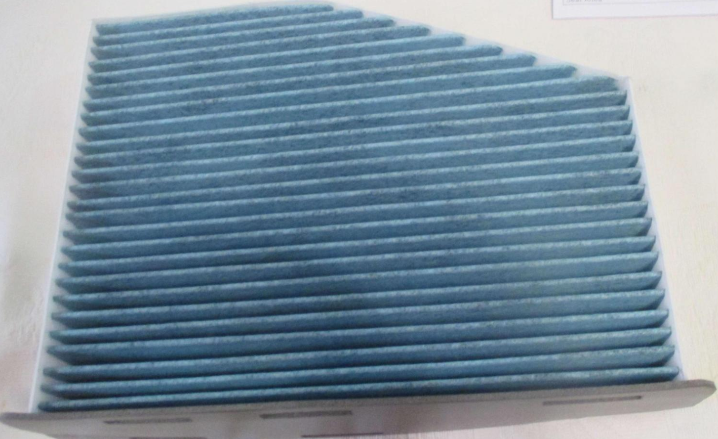

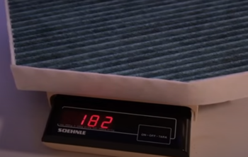

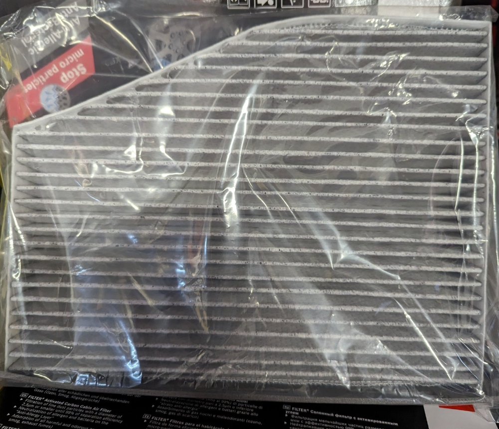

2. Количество гофр - 25 шт. Это на уровне подавляющего большинства аналогов. Следовательно, площадь фильтрующей поверхности достаточная. Стрелка направления воздушного потока расположена правильно относительно конструкции фильтра. У Bosch, в отличие от MANN, Hengst и Mahle, биоцидный слой расположен на входе воздушного потока, что в теории может считаться очевидным плюсом, поскольку предполагается, что микроорганизмы будут погибать на поверхности фильтра, а не в его недрах. Но бросается в глаза обратная сторона: для угольного фильтра она выглядит бледновато.
image.thumb.png.8f168e2e29911cbf9e4ef793e6402667.pngimage.thumb.png.f1d85f60d5b67f5e91c485970250ca2d.pngScreenshot_3.thumb.png.39573932c10ad5fac34f63970c7b06e5.png
image.thumb.png.ef0c1b3e2074fdc2ff92c81465088bab.pngScreenshot_5.thumb.png.04354ebf0d5ab3b2db24862302923aa0.png
3. Фильтр по периметру не оклеен поролоном, что минусом считать нельзя ввиду того, что OEM VAG 1K1819653B также не имеет дополнительного уплотнения. Это компенсировано чуть большими габаритными размерами, поэтому уплотнение посадочного места обеспечивается на должном уровне. Высота фильтра в норме. По бокам фильтра присутствуют технологические прорези для облегчения его установки и снятия.
4. Вес - 182 г. Это меньше, чем у MANN, Hengst и Mahle, которые весят 240-260 г, что свидетельствует о том, что фильтрующий материал у данного Bosch менее плотный и с меньшим количеством угля, что отчетливо видно на картинке в сравнении с аналогами.
5. Цена приличная - 1500 руб. За эти деньги можно спокойно приобрести более добротные MANN FP 2939 и Hengst E998LB. Видимо, в этом и есть основная причина низкого спроса на данный артикул от Bosch. Кроме того, дорогие салонные фильтры для многих непонятны, так что переплачивать за усиленные салонники мало кто готов. А так, все логично: качественные фильтры не могут быть дешевыми.
Вывод: антибактериальный фильтр Bosch в целом производит положительное впечатление благодаря аккуратному изготовлению, а также надежной и яркой упаковке. Проблема в сильных конкурентах, которые продаются примерно за те же деньги, будучи при этом более добротными и эффективными изделиями. Например, по структуре фильтрующего материала Bosch и MANN заявляют 3 слоя, но вес при этом у последнего на 30% больше. Следовательно, материал у MANN более плотный и с бОльшим количеством угля. А это обеспечивает и более эффективное поглощение запахов, и больший ресурс. Так что с учетом всех нюансов Bosch получает оценку "4".

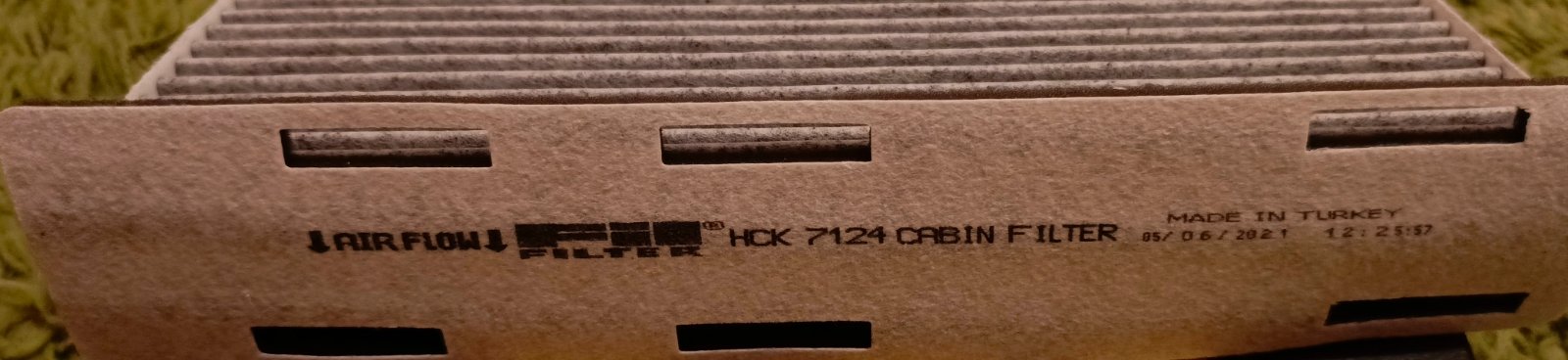

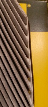

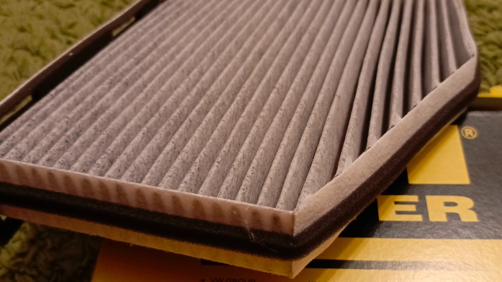

Турок, 400 рублЁв.
IMG_20240326_190120_868.thumb.jpg.a2dbe0be002a01aa4c2dbf1458365d04.jpgIMG_20240326_190140_854.thumb.jpg.bc94f5e7bea31ab425ec9d363c85e4dc.jpg
Очень аккуратно проклеены складки.
Ничего особенного. 25 складок, лёгкий," угольным" я его не назову, с угольной пропиткой. Вариант на зиму на 5 000 - 8 000 км в зависимости от условий эксплуатации.
В целом рекомендую.

Не проще взять нормальный за 800-1000 и на 10-15 ткм?
Только что, wrighty сказал:
Не проще
В смысле?
12 минут назад, Normet сказал:
В смысле?
Я про вариант на зиму на 5000-8000 км
Изменено пользователем wrighty
8 минут назад, wrighty сказал:
Всё равно не понимаю. В чём мне должно было быть "проще"?
3 минуты назад, Normet сказал:
Чем чаще менять более дешевое, не проще менять реже более дорогое?
3 минуты назад, wrighty сказал:
Я не знаю, не мне решать.
Заказал фильтр для проверки, чтобы он был тут в разделе - люди пусть сами думают, как им правильнее - "крупные, но по 5 рублей вчера, или мелкие, но по 3 и сегодня".
Я Мале гипоаллергенный себе ставлю. Хотя меняю его тоже по 7 000 км пробега.
Изменено пользователем Normet
1 час назад, Normet сказал:
Ну а что «на зиму»? Запахи все те же плюс ароматы омывайки. Если угольного слоя как такового нет, то чем он будет поглощать вредные газы, пары спирта и запахи? Я даже условий не могу представить, где такой фильтр был бы впрок.
44 минуты назад, Normet сказал:
Их нет в свободной продаже. А спорадические предложения выскакивают по конской цене.
5 минут назад, Dimmy сказал:
Ну так они все сейчас такие. Нет там "пупырышков", есть слой тёмный.
У меня метанол не пахнет.
Ну а что «на зиму»?
"Грязь замёрзла".
3 минуты назад, Dimmy сказал:
Ну...у кого-то в продаже нет, у меня есть и ещё на полке лежат.
Тут прозвучала мысль "лучше один раз и задорого, но надолго".
Вообще фильтр нормальный, это просто я "много кушаю". В смысле - "зажрался".
8 минут назад, Normet сказал:
Внешне - да, но один весит 100 г, другой - 160, а третий - 250. Здесь в теме все это есть. И сразу понятно, где угольный слой, а где просто «посыпали». Так что по весу многое становится понятно.
10 минут назад, Normet сказал:
У меня тоже. Но пары спирта все равно должны поглощаться фильтром, чтобы ими не дышать. Просто изопропил ты вдыхаешь и чувствуешь, а метанол просто вдыхаешь.
Грязь замёрзла
Это заблуждение. И пыли, и грязи на дороге более чем достаточно. Даже по фильтрам видно.
14 минут назад, Normet сказал:
Это справедливо. Если фильтр не справляется со своими прямыми обязанностями, то хоть каждый день ставь новый. А качественное изделие полноценно отрабатывает установленный срок.
Gnome, как угольный Bosch  зиму отработал? Запахи глушит? Что-то жалобы на MANN и Bosch последнее время участились.
8 минут назад, Dimmy сказал:
На удивление хорошо, запахов почти не ощущаю. Но у меня после покраски авто в январе, в салоне до сих пор пахнет химией, хоть уже и сильно слабее, может из-за этого и не ощущаю остальных запахов.
11 минут назад, Dimmy сказал:
другой - 160
Этот ровно 160.
Я не агитирую и не призываю, просто турок за 400 руб с уплотнением и такой проклейкой без подделок на зимний период в моём понимании - хороший фильтр.

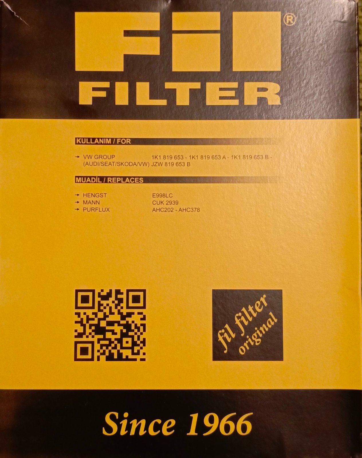

image.thumb.png.6cb342318e6e62fe94c20ff2e091cfd6.png - о кстати нужно заказать для ощупывания.
image.thumb.png.3ba220478574c825c217b511b7dde8b0.png - тоже закажу проверить.
