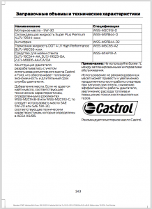

Вот скрины мануала:
post-22916-0-91458900-1479376730_thumb.png  post-22916-0-75550700-1479376739_thumb.png
Видно, что мануал в спешке редактировали, так как на второй странице в примечаниях остался 913С, а не 913D
Изменено пользователем oleja

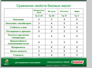

И насколько знаю, рецептура 913-D рассчитана в основном на базу гидрокрекинг! По ряду причин: по экономичности, по защите от износа (смазываемости) масла на чистом ПАО могут ПРОИГРЫВАТЬ современным гидрокрекинговым базам (гр. III+). Так что, может не стоит гоняться за ПАО? Там плюсов не много (в основном низкотемпературные, что для вас в Москве не очень то актуально). А минусы тоже есть (худшая совместимость с сальниками/прокладками, худшая смазываемость и экономичность)...
