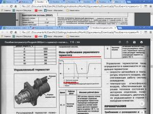

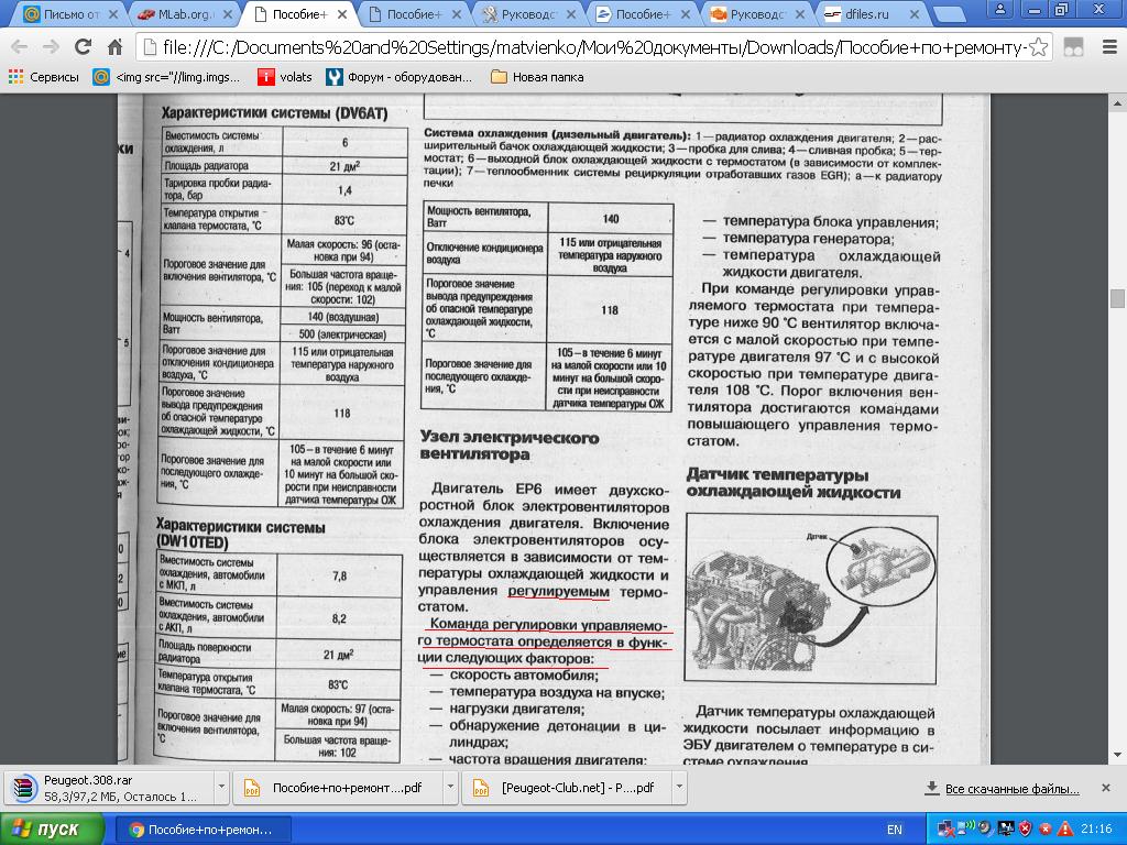

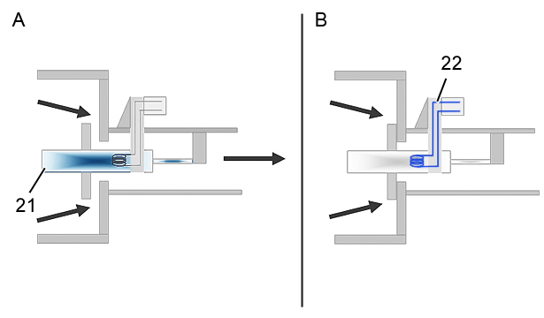

Не логично....рост температуры при прочих равных - линейный процесс. Не иначе как что-то механическое оказывает влияние на это дело. Термостат, к примеру.
с французской логикой не знаком, описал что есть.
ниже веселые картинки о работе термостата
post-17040-0-20826000-1486376165_thumb.jpgpost-17040-0-62950200-1486376175_thumb.jpgpost-17040-0-10368500-1486376191_thumb.jpg
