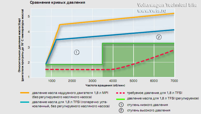

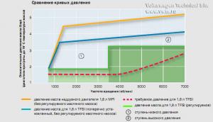

По давлению маслонасоса выложу табличку от Ваг, КМК она не противоречит реалиям и подходит для многих современных автоpost-17040-0-64623300-1489213630_thumb.jpeg
ЗЫ
За давление на 30-ке можете не переживать

По давлению маслонасоса выложу табличку от Ваг, КМК она не противоречит реалиям и подходит для многих современных автоattachicon.gifimage.jpeg
ЗЫ
за давление пе переживаю, уже есть опыт с паленым ликви моли - масленка загорелась через пару месяцев, слил
Переживаю за толщину пленки и HTHS ведь он на рекомендованом А3/В4 больше 3,5, а в лукойл люксе гораздо меньше, так?
Изменено пользователем Ведрослав
Являюсь обладателем 1,8Т MPI и моя линия давления получается желтая. Чета там больно сильное давление показывают...особенно для тридцатки. У меня на 2 оборотах 3.5 бара при браковочном параметре в 2 бара.
