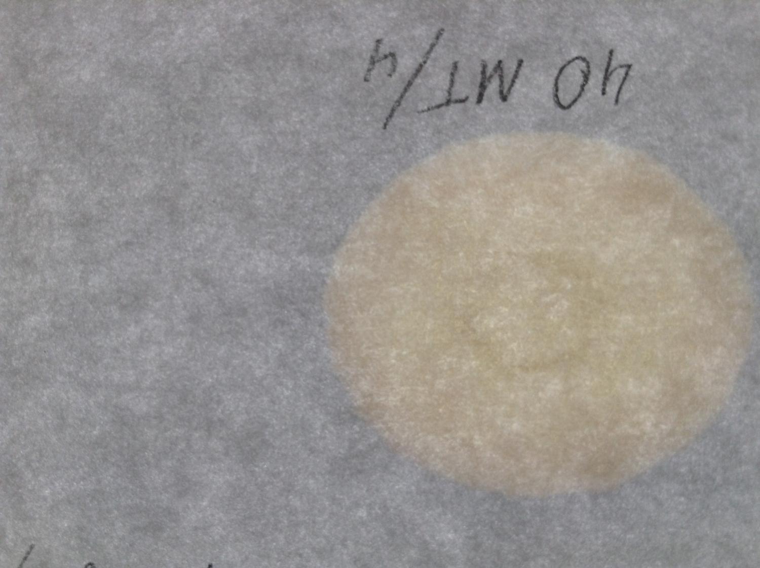

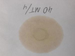

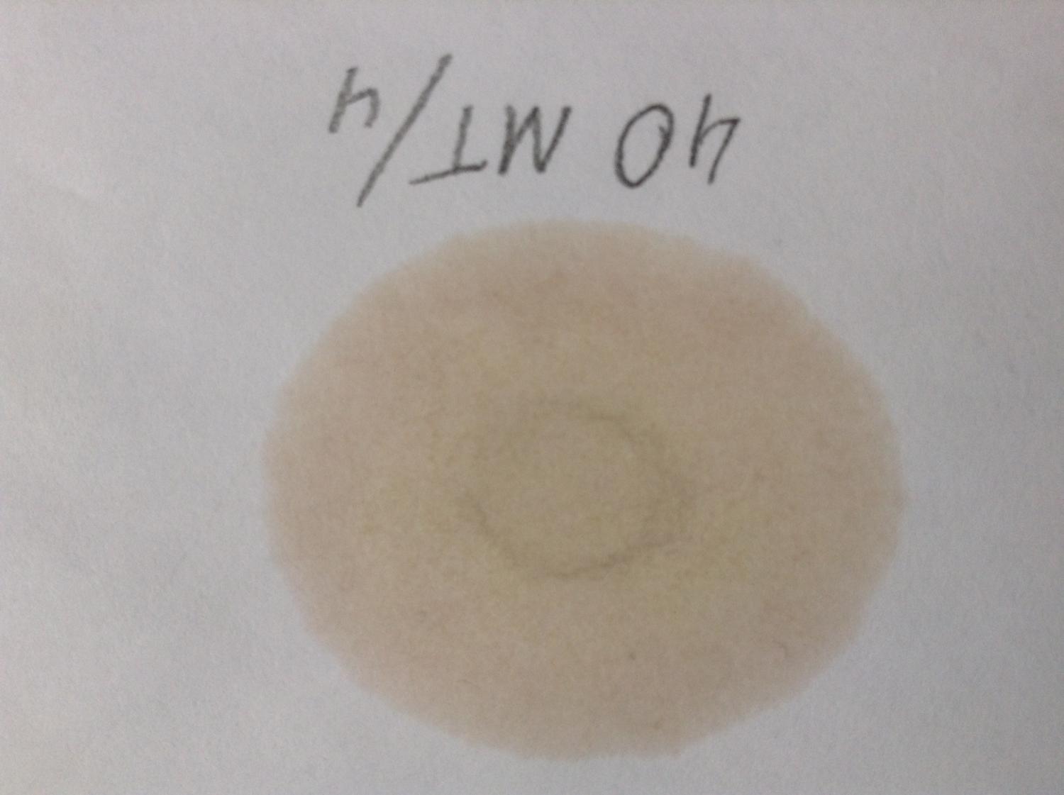

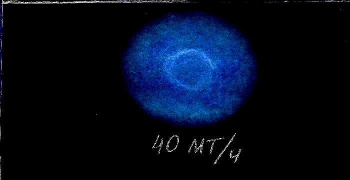

Весна. Радуют дневные плюсовые температуры. Растаял снег, а следом растаял асфальт. Средняя скорость снизилась. Упала капля на листок бумаги.post-17040-0-14990700-1490107456_thumb.jpegpost-17040-0-30165100-1490107481_thumb.jpegpost-17040-0-99348300-1490107523_thumb.jpeg
