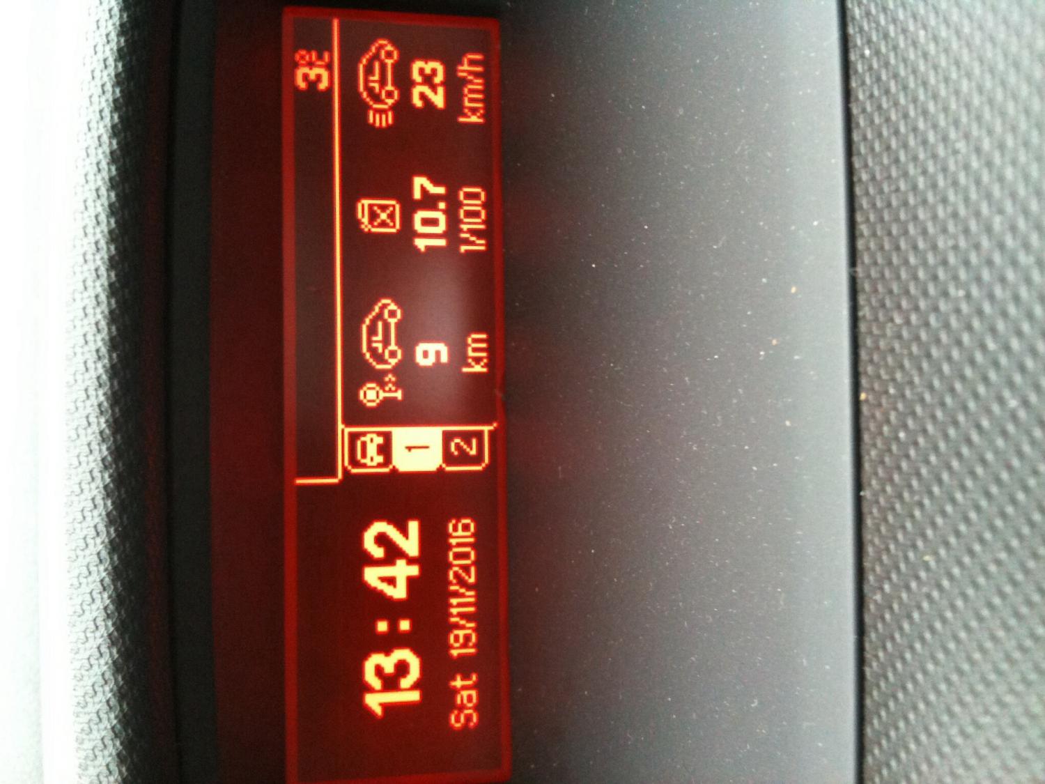

Обещанные фото с замерами на Драконе.
Первое фото на СаньЙонг 5W-30, второе и третье на Драконе, 11 км(проехал контрольную точку разговаривая по телефону), на момент окончания поездки(после получения воздушного фильтра в магазине).

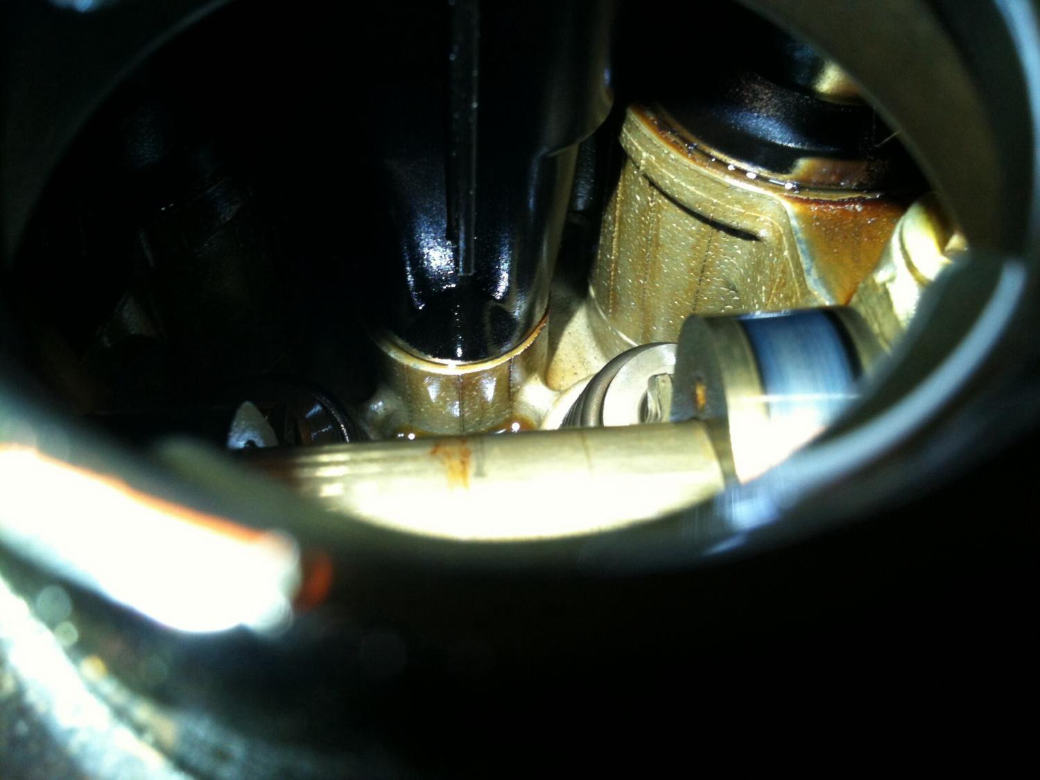

Зафиксирую состояние под КК на начало эксперимента.
Прошу строго не судить, т.к. снимал подручными средствами, теми что были поблизости телефон+фонарик ;)

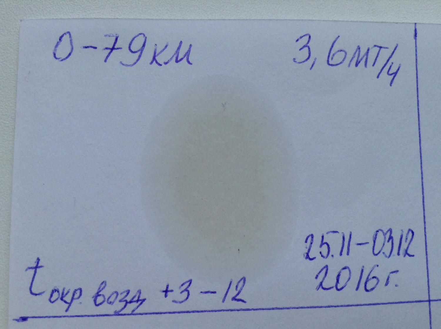

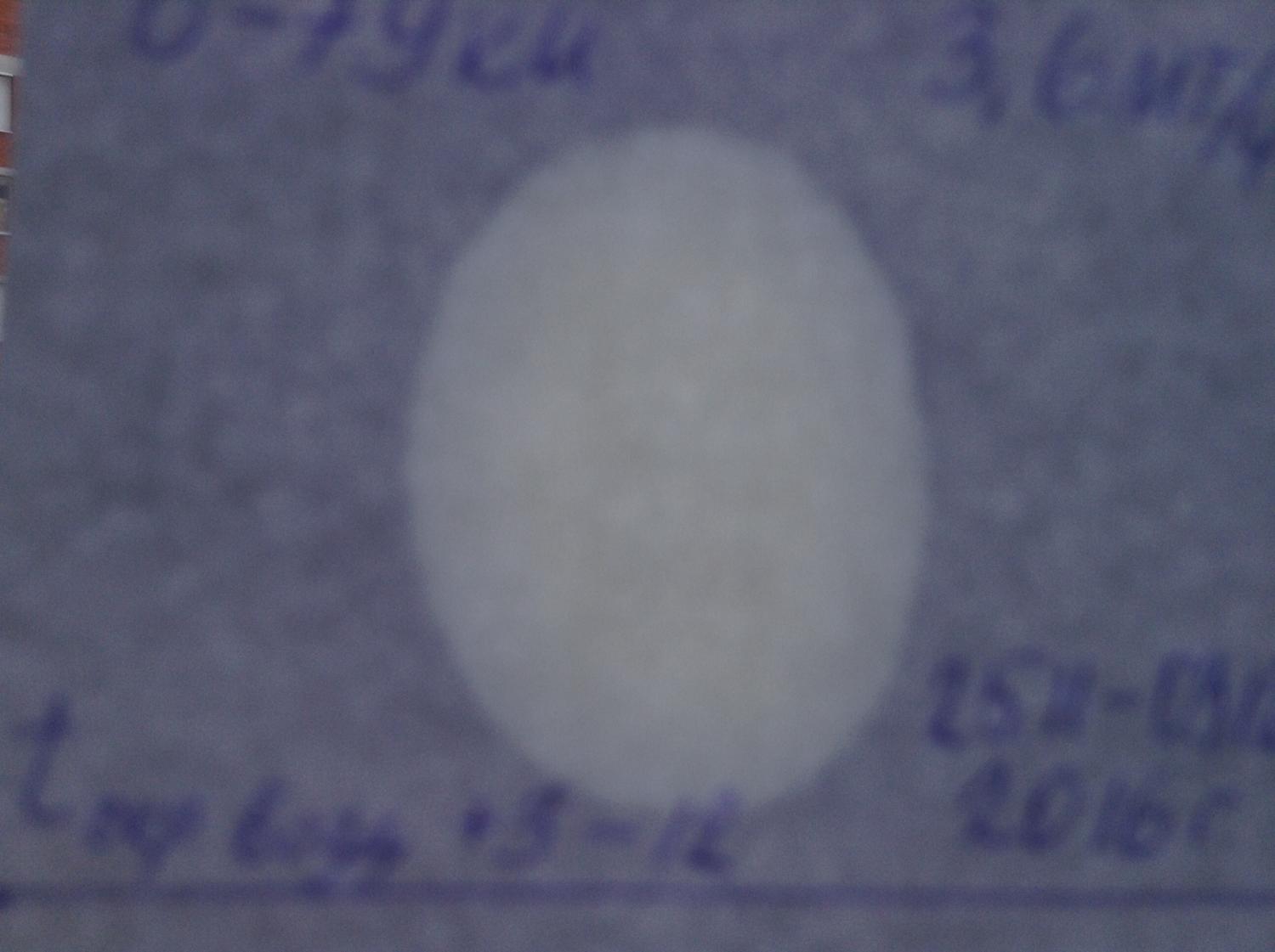

Как пелось в одном фильме. :pioneer: У нас киношки пока нет, но будут картинки ... с капельными тестами жира каждые 30 мт/ч(примерно). Посмотрим-понаблюдаем за деградацией масла на протяжении 200-250 мт/ч. :ph34r:
Лист офисной бумаги разлинован. Масло хорошенько перемешано с неслитым остатком. "Накапал" :al:

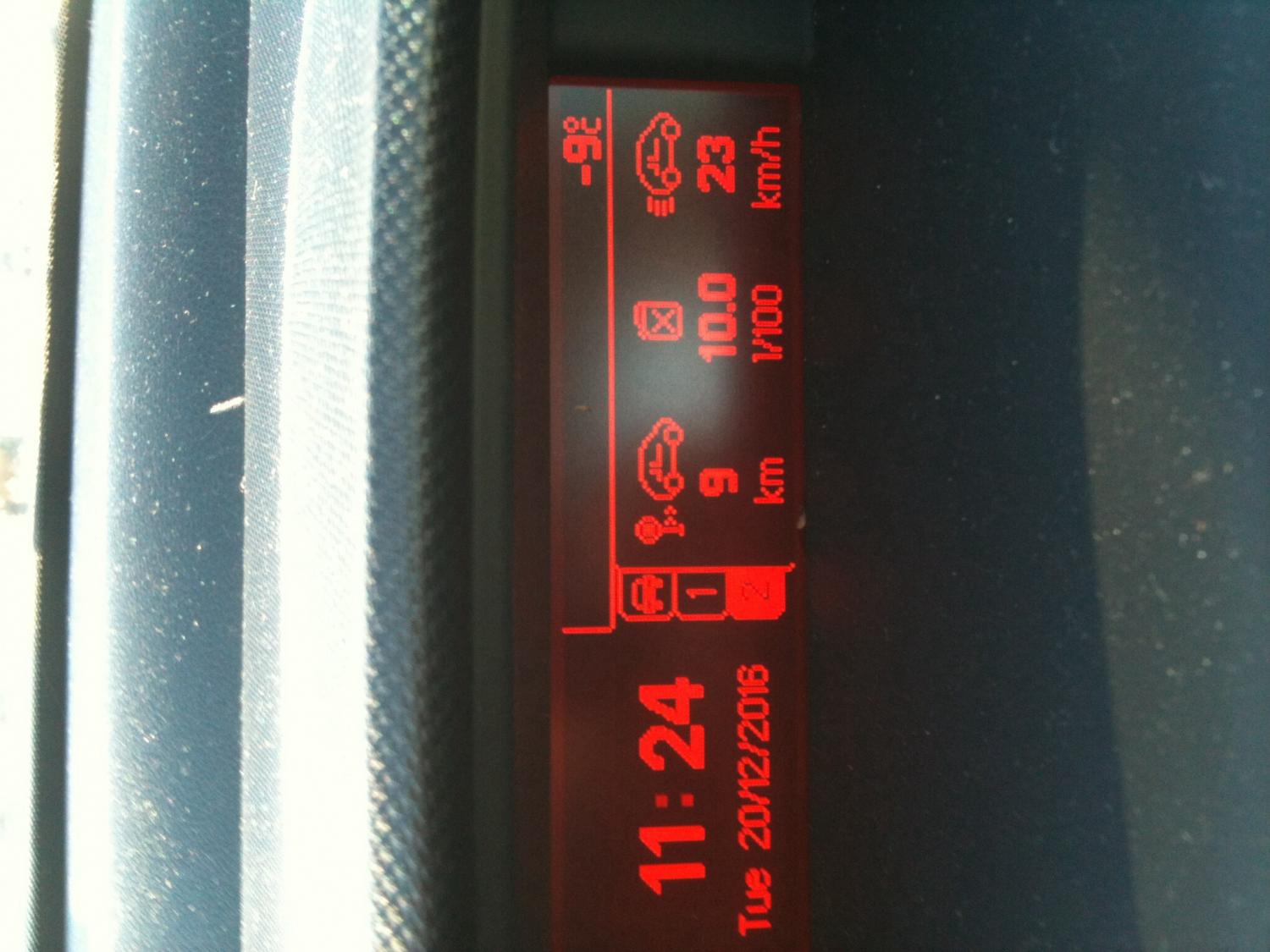

Фото с замерами в одинаковых условиях при -7*С никак не могу сделать, то снег и нет наката, то в тот день нет поездки. 8-0
Выкладываю фото СаньЙонг 5W-30 на первом фото при -7*С и Дракон 0W-20 на втором фото при -9*С. :russian_ru:
