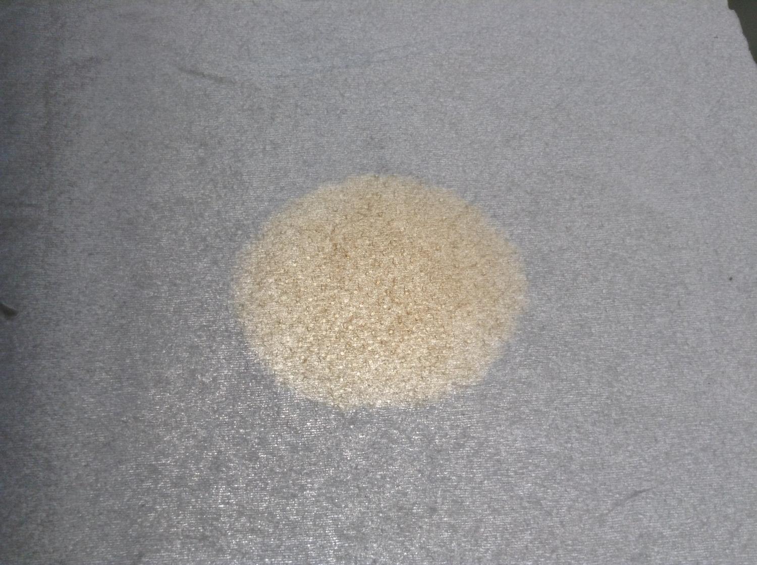

Фото под горловиной на "рыбьем жире" ультра С2/С3 и капельной пробы, который был перед СаньЙонг 5W-30. "Рыбий жир" слит при 200 мт/ч.
Изменено пользователем NAK
