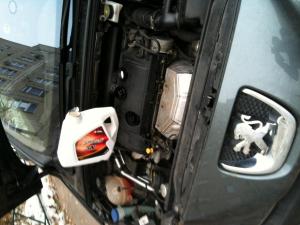

Да, вчера залил.
Вкладку БК 1 обнулил для сбора данных за пробег 200 мт/ч. На второй вкладке будут замеры расхода бенза ЛУКОЙЛ 95 Экто при +2*С,-2*С,-7*С.
Дракон поместился весь. Теперь внутренние территории под защитой Дракона ;)
Изменено пользователем NAK
