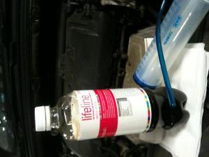

сейчас снял пробу, еще тепленькая. lifeline ;)
завтра постараюсь отправить в лабу. посмотрим правде в лицо :)
