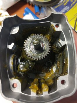

Почему бы не обсудить смазки для электроинструмента.
В частности, пытаюсь найти подходящую смазку для замены в редукторе УШМ 125мм. Косозубые шестерни, подшипники на валах. От 2800 до 10000 об/мин.
Из чтения форумов понимаю, что конкретно для УШМ нужна высокоскоростная смазка (с низкой вязкостью базового масла - до 50-80 сСт я думаю), и, желательно, консистенции NLGI 1.
Вообще, на мастерсити эта тема обсуждалась много раз, народ чаще всего не парясь закладывает если не вездесущий литол, то Кастрол LMX или Мобил XHP 222. Последние смазки имеют слишком вязкое базовое масло (220 сСт) и консистенцию 2. С консистенцией проблему народ решает однако добавлением в смазку индустриального масла И-5А или И-8А например (оно я полагаю и итоговую вязкость уменьшит - у масла вязкость 5 или 8 сСт соотв.)
Хаскей рекомендует для этих целей свои универсальные смазки Coolube или Coolube 65 (вязкость масла 58 и 21 сСт при 40С). Второй смазки вообще хрен купишь в Мск, первая бывает, но стоит 650 руб за тубу 400гр.
Думаю может есть варианты подешевле, высокоскоростные смазки с низковязким базовым маслом?

Неделю назад разбирал новую дрель Einhell. Увидел на распродаже, купил меньше чем за 1000 рублей.
2 года пролежала, а тут понадобилось ей поработать на даче. Работать-то она работала, но корпус редуктора после 2-3-х минут непрерывной работы (зачистка тормозных барабанов перед покраской) нагревался так, что рукой не прикоснуться. Помучился с охлаждением мокрой тряпочкой, барабаны вычистил и отвез дрель домой на профилактику.
Ну что тут сказать, жлобьё редкостное.
Прилично смазанным оказался только переключатель скоростей. Смазка какая-то густая, эпизодически прилеплена на стенки редуктора и на шестерни попасть никак не сможет
В итоге, всей выковырянной смазки оказалось примерно 1,5-2 куб.см. Та смазка, которой повезло оказаться в рабочей зоне, сильно почернела. Остальная девственно чиста и вероятность ее попадания в работу примерно равна 0.
Выковырял, вымыл и примерно на четверть объема забил PC OG1. Будем посмотреть, как себя поведет.
