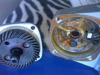

Покрутил его вчера и сегодня минут по 10 (для обкатки), на холостую греется, но не сильно, даже к лиц можно приложить. Но шум не понравился. Открутил "жало" - вот фото
Спойлер
 Там действительно все остается на своих местах - 3-ка же.  Подшипники наверно, хорошо себя чувствуют - из них явно не вытекает. А вот шестерни суховаты, непонятно как будут смазку получать. Сковырнул немного смазки и намазал ось (немного на ведущую шестерню попало, потом помазал  их, вроде бы шум уменьшился). Видно как по кругу шестеренка смазку срезала.
Погоняю в работе, посмотрю как смазка себя поведет.

Обратите внимание на фото - на большой шестерне видны сухие еще места на зубьях, как с боков, так и немного с верхней плоскости. Может смазки мало? Должно выбрасывать по радиусу на стенки, далее избыток смещается по кругу пока не попадет на малую шестеренку, на зубья, а оттуда уже может снова намазываться на большую.
Есть теория, что жидкую смазку разбивает в пыль соответственно смазывается шестерня масляным туманом.
Ниже консистенция - больше перемещение смазки (со всеми плюсами), выше консистенция, смазка меньше подвержена перемещению, получаем больший нагрев, повышенный износ, скорейшее окисление смазки, но это не критично, за год она от этого не умрёт дома.

С моей точки зрения, пока что это чисто спекулятивные рассуждения . Нужно чтобы хоть где-то в зоне досягаемости зубьев была смазка - а откуда она возьмется не так уж важно
С другой стороны (это уже мои спекуляции),  если зубья где-то смазку достают, то они ее передадут друг-другу по всей цепочке. НО! Для этого нужен некий избыток смазки, чтобы забило все свободное место и еще чуть-чуть - чтобы попадало на зубцы. И пусть ее сразу же сбросит, нам ведь смазка на зубцах не нужна, нужно малость масла из нее.  Еще раз посмотрите на фото - места контакта большой шестерни смазаны и масло это оттуда не будет сбрасываться. Вот этот эффект хотелось бы и получить.

Да еще обнаружил на ютубе видео Бреста с разборкой данной УШМ от начала прошлого года - и там смазка в редукторе была мягкая, ну как везде. Значит, класть в редуктор 3-ку это свежая конструкторская идея, и они должны были проверить ее работоспособность.
видео от Бреста
  Так что я хочу убедиться сам, что редуктор будет смазываться 3-ой, пока что есть сомнения.  Даже на фото вверху видно, что образовалась небольшая кромка над шестернями и против часовой стрелки наползает на малую.  Утром снова разобрал (после первого вскрытия погонял немного т к немного намазал на шестерни), на новом фото отчетливо видно кольцевую кромку и как она сползает (срезается) малой шестерней.  Смазал снова  уже от души,  покрутил потом руками и  на малой скорости, поработаю в выходные посмотрим на результат. Может в Лепсе совершили прорыв? Они почему-то сильно опасаются жидкой смазки.
