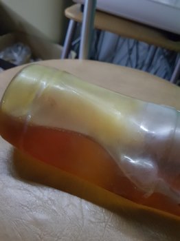

1 час назад, pacificspiker сказал:
Морозил в домашней морозилке, т. е. -23°С. Но вот напрягает, что масло помутнело.
Вот здесь видео заморозки. @VV"351 морозил. У него стопудовый оригинал.
10 минут назад, исламыч сказал:
Skif_tlt СИНТЭКС  все же, надо в закрытой таре морозить, так, что то, не доверяю
Согласен, поэтому сегодня поставил новую партию в закрытой таре, так что завтра посмотрим, будет ли какая-то разница.

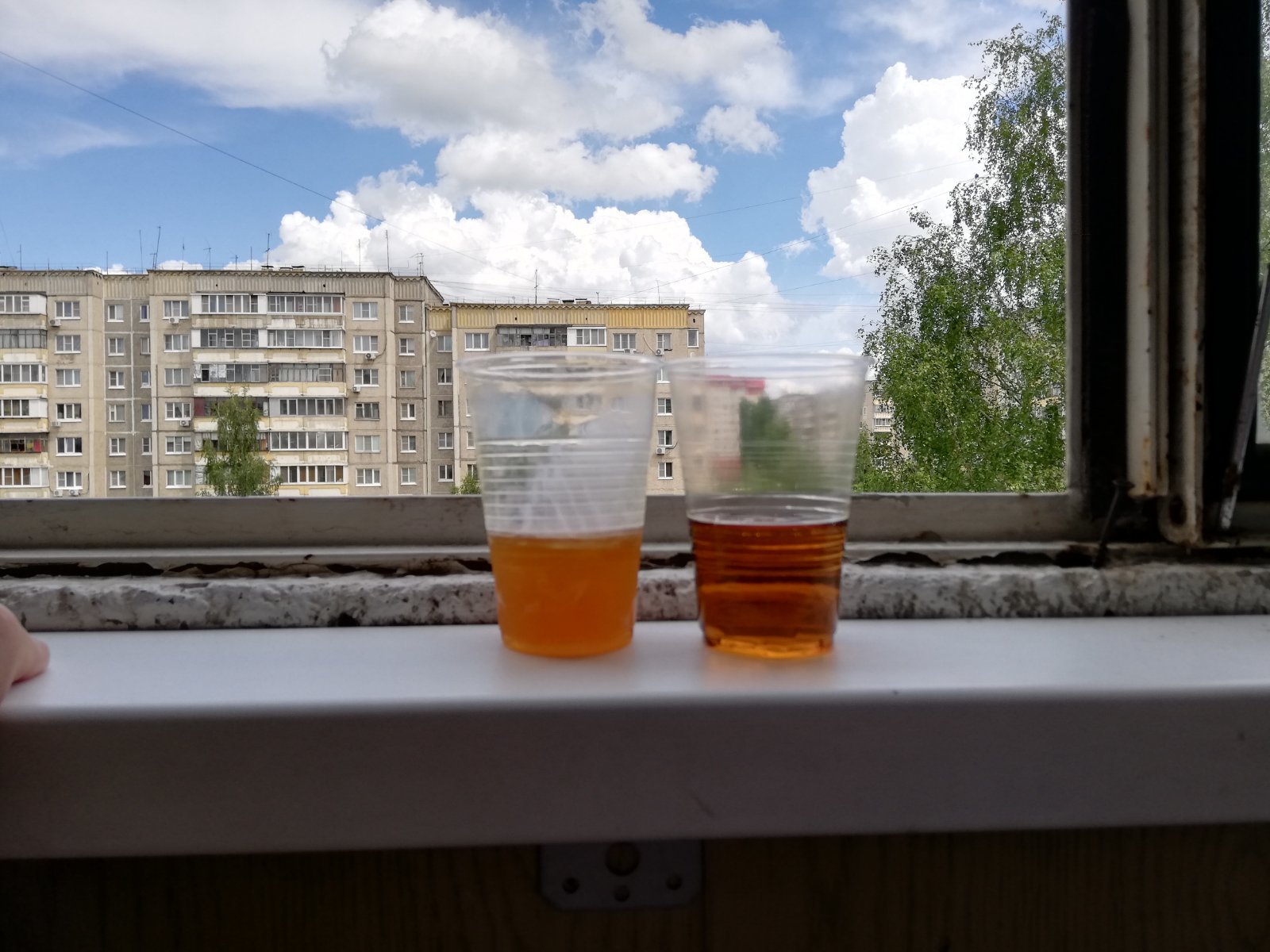

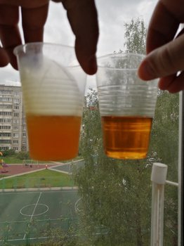

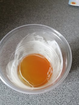

10 часов назад, pacificspiker сказал:
Всем привет. Видел в этой теме заходила речь про заморозку масла. Вот такие фотки. Слева после заморозки, справа без.
893383602__viber_2020-06-05_16-21-35.thumb.jpg.9e872baafe0d33aea2994becf51f8982.jpg1232103735__viber_2020-06-05_16-21-33.thumb.jpg.e316ee3d410435b9756fe518cf408622.jpg678034158__viber_2020-06-05_16-21-34.thumb.jpg.c5688438c6bf02576471c9529c051cbf.jpg
Морозил в домашней морозилке, т. е. -23°С. Но вот напрягает, что масло помутнело. Так и не смог найти однозначного ответа, нормально это или нет.
Партия от 19.02.2019, указан SN Plus. Масло брал четыре литровых бутылки в автодоке у дистрибьютора, к упаковке претензий нет, коды через сайт бьются как подлинные. То есть по максимуму постарался защититься от подделок. Но вот вопрос, получилось ли?
Скажите, у вашего масла запах нейтральный?
18 часов назад, pacificspiker сказал:
Как и обещал, повторил в закрытой таре. В этот раз стаканчик находился в закрытом контейнере. Вот результат:
577372969__viber_2020-06-06_12-34-11.thumb.jpg.90497b2a34c8252ca4a38737b18806f8.jpg  583562559__viber_2020-06-06_12-34-12.thumb.jpg.4798462a7f859feafbdf5ae827953244.jpg   1465952849__viber_2020-06-06_12-34-15.thumb.jpg.b67fec28d0a0e0b65469ec9f3dd7b1ad.jpg
Разумеется, спустя время оно приходит в норму. Но вот этот белёсый налёт на заморозке блин...
Также набрал в шприц. Понятно, что объём гораздо меньше, но ведёт себя масло по другому. Даже за одну минуту видео заметно, как масло оттаивает и меняет поведение. И в шприце не видно такого сильного изменения цвета.
Видео:
9 часов назад, OLeGSSE999 сказал:
По запаху обсуждать очень трудно. Что значит нейтральный? Запах есть, то что нейтральный не могу сказать. Пахнет не отвратно, как обычно запах из-под капота машины.
Могут знатоки подсказать, вот такое поведение и внешний вид в стаканчике может означать подделку (масло напомню x1 5w-30)? Или можно не волноваться?
Изменено пользователем pacificspiker
pacificspiker цвет хороший, запаха резкого нет. После морозилке сильно не густеет. Чуть выше авторитетный люди предположил поскольку в масле больше кряка, то и помутнения скорее закономерность. Если бы это была 4ка с ней бы было попроще визуально. По литрушкам тяжело определить фальсификат.

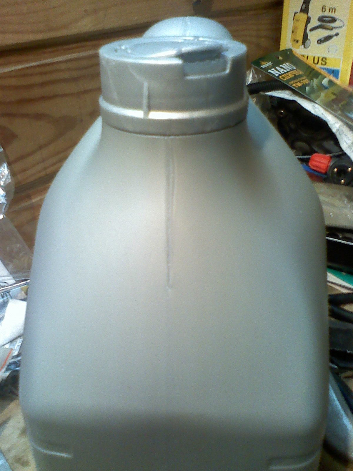

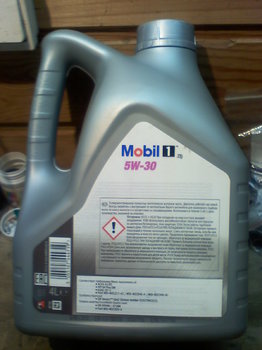

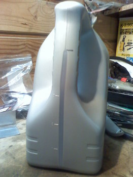

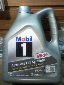

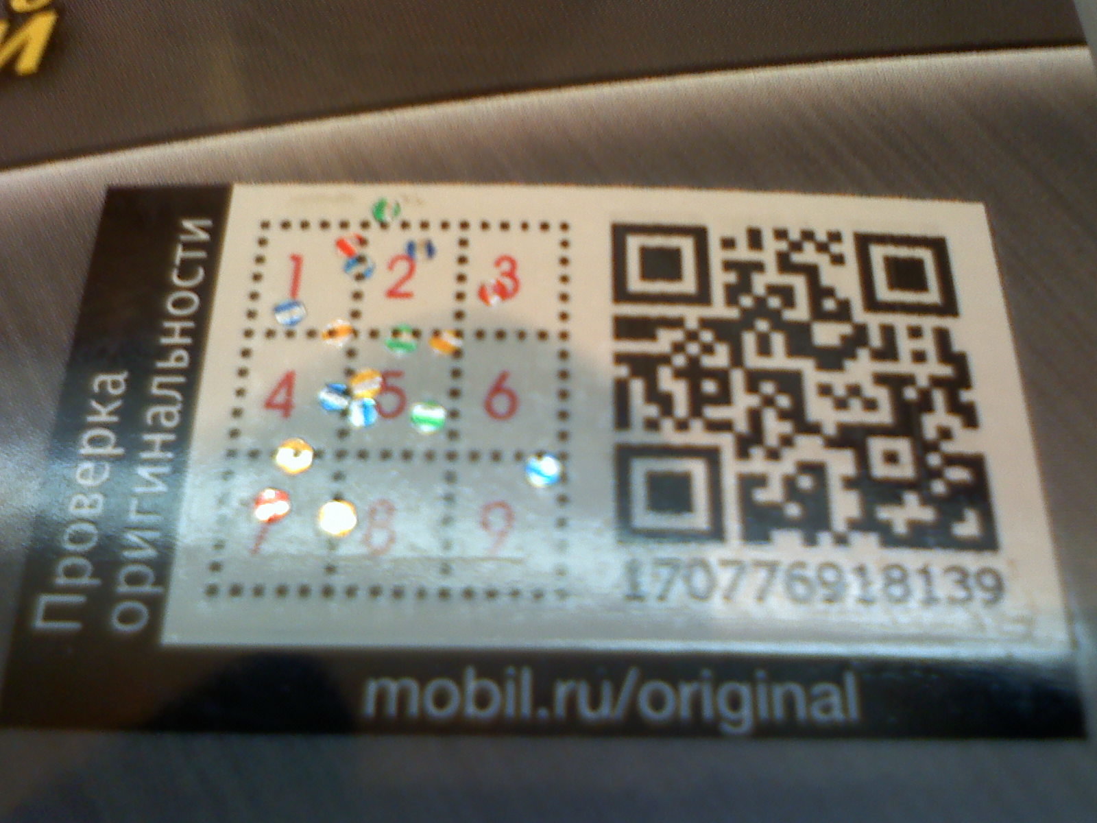

Коллеги,  первый раз купил масло Mobil 1 X1 5W30 ...
Я даже предположить не мог, что его подделывают в таком объёме.
Так как я не знал про подделки, то заказал его там где было дешевле и конечно не у официального дилера, а в маленьком интернет-магазине.
Цена 4 л - 2529 руб.
Проверку этикетка на подлинность на сайте проходит.
Цветные точки имеют форму многогранника, точки сетки также многогранники, нанесены поверх цветных точек, красные цифры нанесены также точечно - смотрел без лупы, но при хорошем освещении всё это заметно.
Батч-код, дата разлива (на 2 мес. позже чем номер месяц на дне канистры), производитель (G) сходится с тем , как это должно быть.

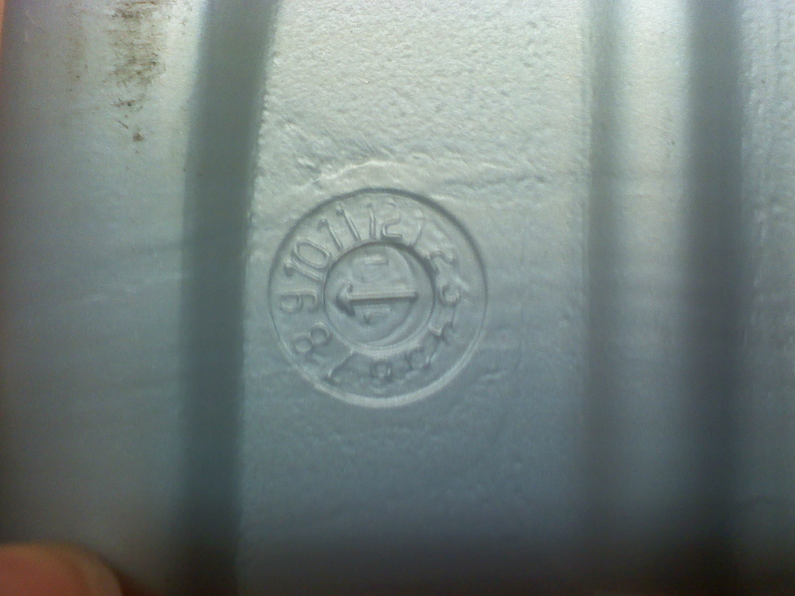

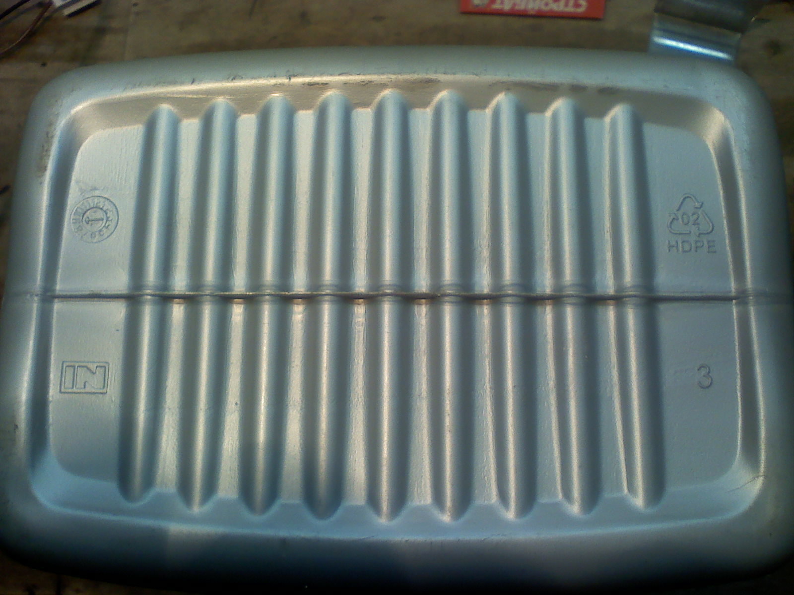

!Но... дата выпуска канистры - частично не читаема, то есть
- год выпуска (2019) канистры не читаем совсем (единичка еле-ели различима, девятка - вообще не видна),
- месяц более-менее виден (за два месяца до даты разлива).
- часть цифр обозначающих месяцы в круге не читаемы .

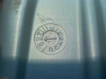

Фото даты выпуска на дне моей канистры :
061420180037.thumb.jpg.765c75e2c3c439c61c0a7257b75a5d4f.jpg061420180058.thumb.jpg.a6b8b5e0b794ea8cc478f3c03c9a9465.jpg061420180504.thumb.jpg.872208049c57faecd52e9f534ccffef4.jpg
Такой же похожий внешний вид  даты выпуска канистры на дне ранее выкладывал Agonek  29 января 2020 с Ozona.
Производитель канистры "IN"
Ещё нашёл на Ozon в отзыве у человека похожую канистру с этим же маслом, там дата выпуска канистры вообще отсутствует. а Ozon якобы официальный дилер Mobil.
ecc77449-ea53-4f3e-b184-9ad20d2065fa.jpe
Дата разлива масла во всех трёх представленных выше канистрах декабрь 2019-январь 2020
PS Вес моей канистры 3620 гр.(+-5гр). На сайте ozon указано 3636 гр. Разница 16 гр.
В видео в этой теме от torcon показано, что разница по весу канистр 4-17 гр. на Super 3000 5w-40.
Вопросы;
  1. У кого то есть возможность  взвесить оригинальную канистру 4л Mobil1 X1 5w-30 ?
  2. Кто то может посмотреть как выбиты даты выпуска на оригинальной канистре на X1 5w-30 ?
  3. Что я в итоге купил - подделку или нет ?
Изменено пользователем author
Неверное указание веса канистры первоначально, добавлены фото дна моей канистры.

Фото моей канистры (чёрным маркером показан уровень масла на 3-м фото):
1672634749_Rotationof061420180424.thumb.jpg.5f8e2f74be7b8f1f7681651888f17d44.jpg1842262783_Rotationof061420180355.thumb.jpg.490239ca5fb84f9f844f1c622c068db5.jpg861947409_Rotationof061420180608.thumb.jpg.9f5baa23ce278bb7f7f6f5a94ace42a7.jpg1209978583_Rotationof061420182026.thumb.jpg.652f364edc9d784578e044fba6971703.jpg061420180504.thumb.jpg.872208049c57faecd52e9f534ccffef4.jpg061420180037.thumb.jpg.4570ce0b9fa940db7f02ff10d9c45cd9.jpg061420180058.thumb.jpg.37e44aa4396fac9bed6a21b753b5108a.jpg061420175904.thumb.jpg.5e48da72792cbf3f5ca8b7043932be2a.jpg061420182732.thumb.jpg.8720d7720f6a2da1b927a0607640ccee.jpg061420182625.thumb.jpg.ce4e56bf298cce240bc389376dfecd2b.jpg061420180316.thumb.jpg.cd11d741e67e72d2dfd03d84ccec9dc0.jpg061420182131.thumb.jpg.947f9851326c67a93caaad70263cf176.jpg061420182224.thumb.jpg.470546524158d4dec47d60b96c2f32b5.jpg061420182255.thumb.jpg.4b3efb7ec37d1f8aea111b5db84dd4a5.jpg160405267_Rotationof061420182325.thumb.jpg.9270edb6dab454a0b6180e8aa3ad2d0d.jpg953010947_Rotationof061420182153.thumb.jpg.767502d27a79246345ccc899e9cc5ffa.jpg1350585028_Rotationof061420182106.thumb.jpg.d22b0d04c35a2a04cdc04dba79feb7bf.jpg770619909_Rotationof061420182538.thumb.jpg.29c4b92720f2681fe329a76138080973.jpg

14.06.2020 в 06:28, author сказал:
Вопросы;
Исполнение Гравеншоновских канистр несколько отличается, например, от Наантали.
Дата изготовления канистры выбита коряво - согласен, но относительно даты розлива масла - тут в норме.
Этикетка выглядит идеально, при этом прошла проверку на подлинность. При определении подлинности масла до такой процедуры как взвешивание еще не дошел:mega_shok:
На мой взгляд нормальное масло.
Вес - это как дополнительная гарантия, что в оригинальную канистру не залили дешевую минералку.
Сам недавно получил с ОЗОНа масло Mobil1 0w20, по всем признакам оригинал ("качество" Гравеншоновских канистр, даты изготовления/разлива, проверка на подлинность и т.д.). Зацепило только одно, на сайте ОЗОНа вес канистры с маслом 4л.  указан 3,585 кг., а у моих 3,612 и 3,613 кг. Вот и грызут меня теперь сомнения... Есть у кого возможность взвесить аналогичные и указать средний вес?
Да, ещё были 2 литрушки, у тех вес с ОЗОНовским сошёлся (у ОЗОНа 0,905 кг., у моих обоих 0,903 кг.).
