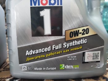

OLeGSSE999 1 Опубликовано: 18 мая 2020 Поделиться Опубликовано: 18 мая 2020 (изменено) Здравствуйте, товарищи! Подскажите, пожалуйста; имеется две канистры mobil 1 0W20 AFS Dexos 1 Gen2 и Mobil1 x1 5W30 X1 AFS Dexos1 gen2, обе Гравиншон. Так вот, у первого запах, по-традиции, нейтральный и масло на пальцах очень "скользит", а у второго запах, похожий на масла, которые у меня были ранее (Turbo Syn, Premium LF, Eneos, Total energy HKS 310) и "скольжение" на пальцах ощутимо отличается в худшую сторону. Масса второй канистры 3585 г. Неужели, масло, которое с запашком, подделка?! Изменено 18 мая 2020 пользователем OLeGSSE999 0 Цитата Ссылка на сообщение Поделиться на других сайтах
Optovik 3 811 Опубликовано: 18 мая 2020 Поделиться Опубликовано: 18 мая 2020 (изменено) OLeGSSE999 очень мало фото не возможно дать какую нибудь оценку. Нужно дно, крышка, клеймо год/месяц по чётче. Изменено 18 мая 2020 пользователем Optovik 0 Цитата Ссылка на сообщение Поделиться на других сайтах

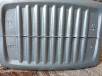

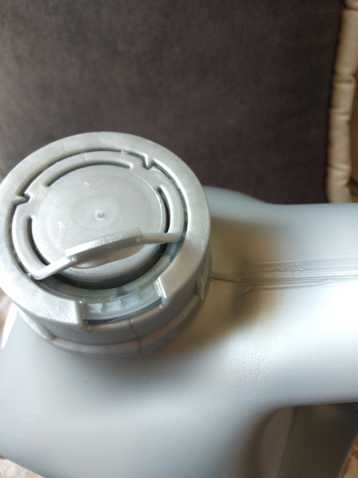

gigazoom 15 Опубликовано: 18 мая 2020 Поделиться Опубликовано: 18 мая 2020 (изменено) На озоне недавно взял Мобил 1х1 5w30, канистры 4 и 1 литр, проверку на сайте прошли обе. 4 литра весят 3602 грамма, литрушка 915 грамм Но на крышке если смотреть сверху видны зубчики. Не знаю норма это или нет. Где-то читал или на Ютубе видел (найти второй раз не смог), что их вроде не должно быть видно. Если смотреть сбоку то зубчики не видны. Подскажите товарищи, есть ли тут признаки подделки? Изменено 18 мая 2020 пользователем gigazoom Дополнение 0 Цитата Ссылка на сообщение Поделиться на других сайтах
Optovik 3 811 Опубликовано: 18 мая 2020 Поделиться Опубликовано: 18 мая 2020 gigazoom У вас все нормально зубчики видны если вы кольцо задрали. Батч-код нормальный, на пробке видны следы от закручивания на линии. Рюмки нет, как у Гравеншона. Хотете заморозтена предмет помутнения. А так всё прилично косяков не видно. 1 Цитата Ссылка на сообщение Поделиться на других сайтах

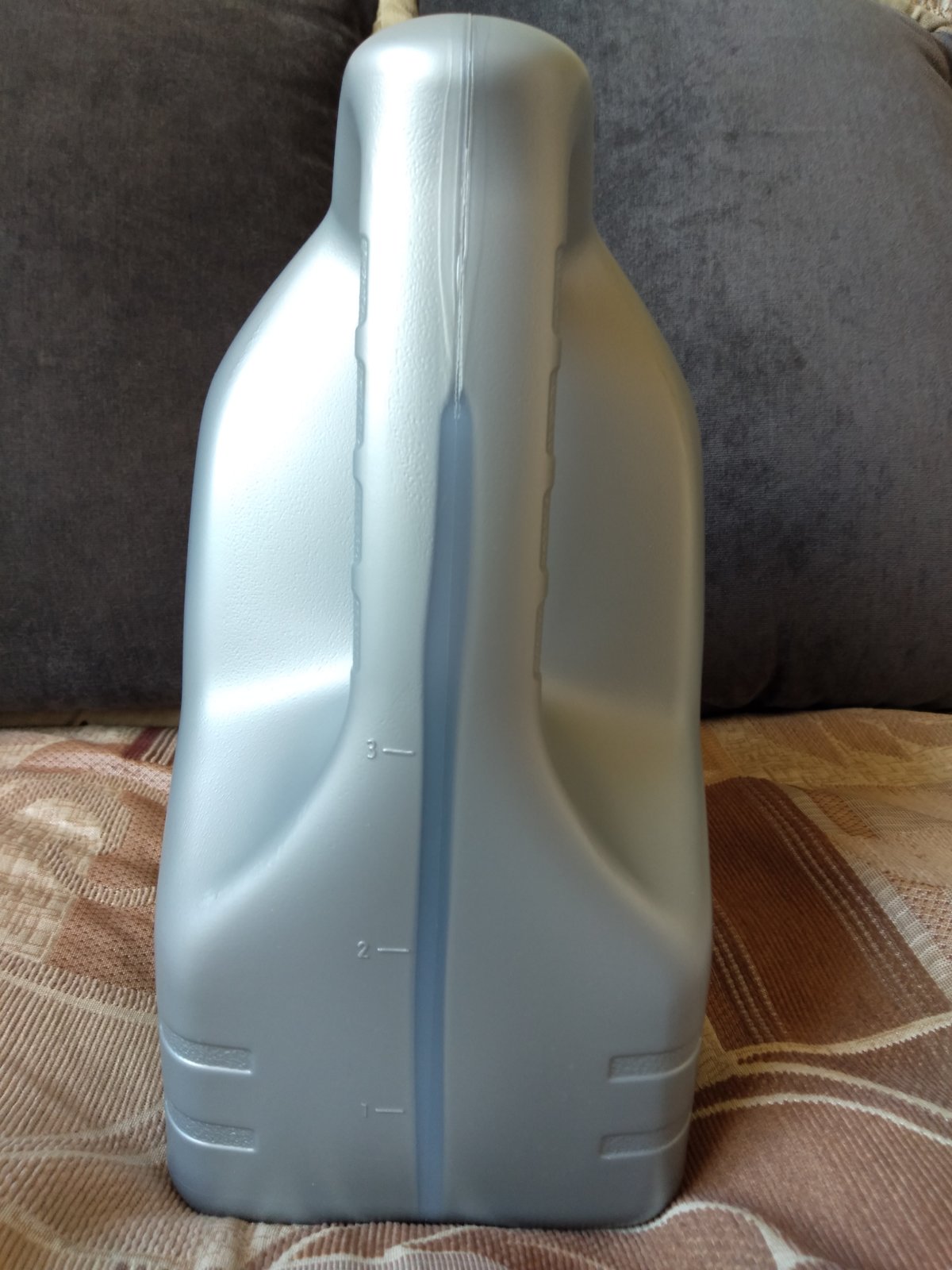

Максим Л. 2 805 Опубликовано: 19 мая 2020 Поделиться Опубликовано: 19 мая 2020 Подскажите, что за рюмка на ручке? 0 Цитата Ссылка на сообщение Поделиться на других сайтах
Optovik 3 811 Опубликовано: 19 мая 2020 Поделиться Опубликовано: 19 мая 2020 (изменено) 14 минут назад, Максим Л. сказал: Подскажите, что за рюмка на ручке? вот как это выглядит. На канистрах завода Гравеншон такой рюмки нет в оригинале, только Наанталли. Это важно. Изменено 19 мая 2020 пользователем Optovik 0 Цитата Ссылка на сообщение Поделиться на других сайтах
Максим Л. 2 805 Опубликовано: 20 мая 2020 Поделиться Опубликовано: 20 мая 2020 8 часов назад, Optovik сказал: вот как это выглядит Это имеется ввиду"залом" у основания ручки? 0 Цитата Ссылка на сообщение Поделиться на других сайтах
