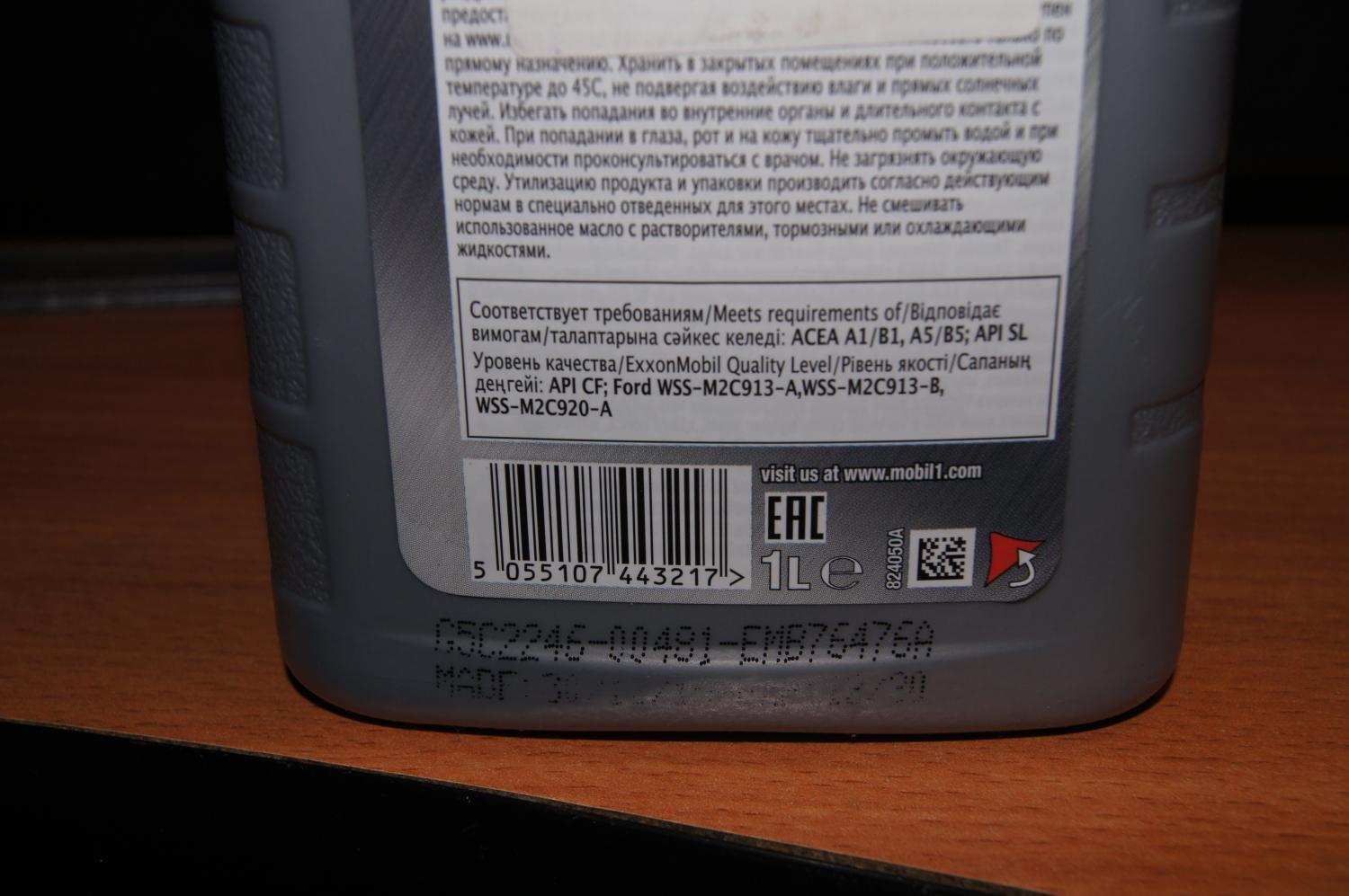

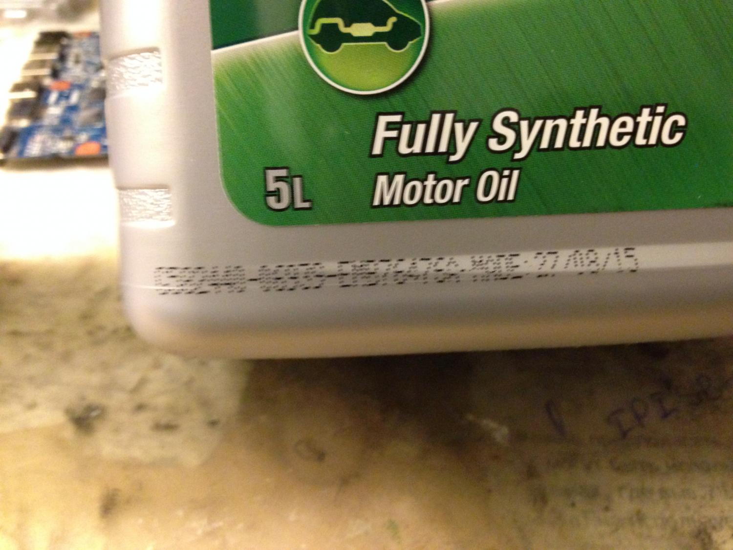

2. Типичный шрифт бэч-кода, который очень похож на левый Шелл;
Спасибо! предложение сюда ссылку вставить на левый Шелл, для удобства
Link to post
Share on other sites
Что означает лепесток на крышке с НОЖКОЙ?
Как по бэч коду отличить оригинал?

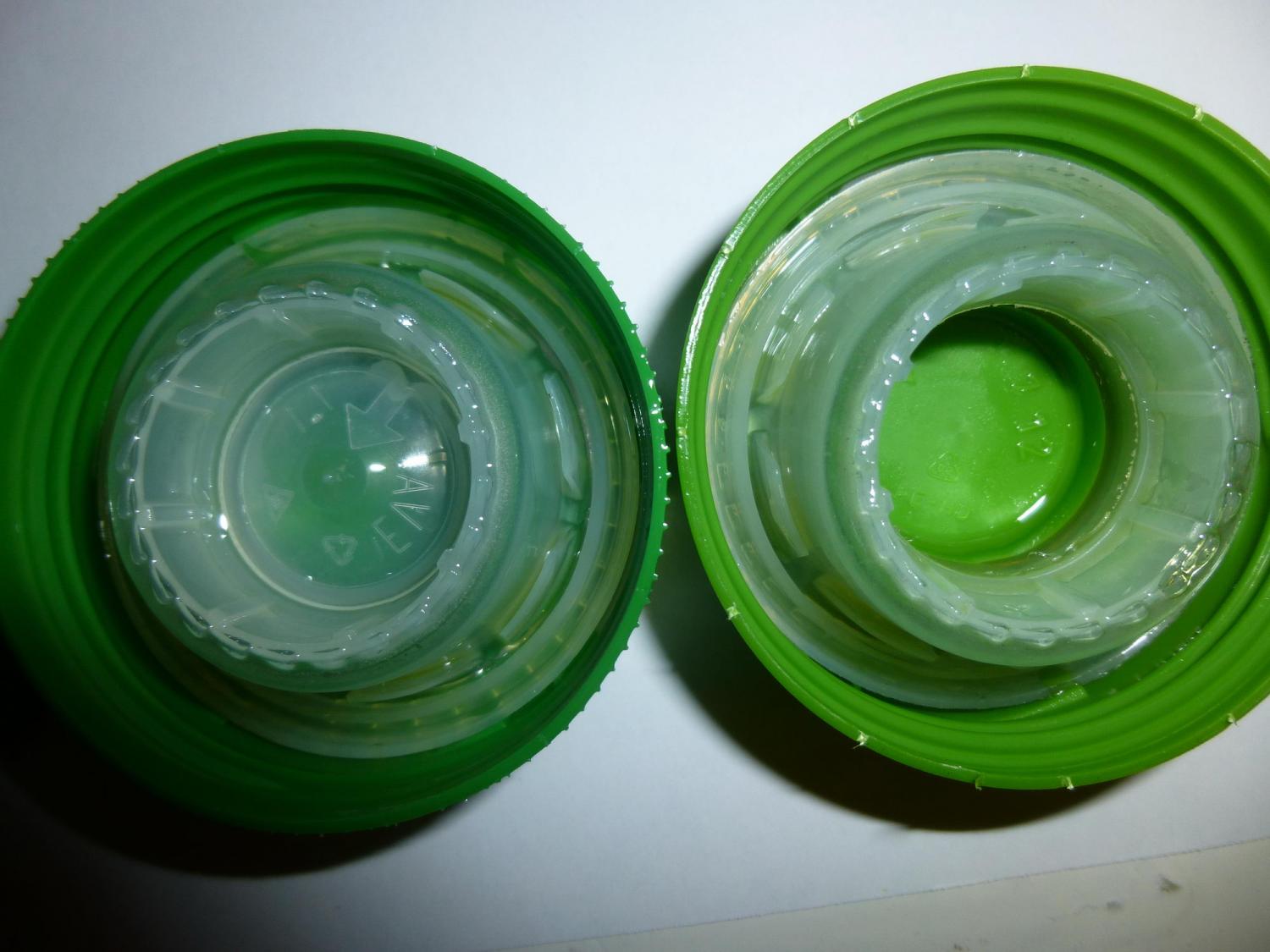

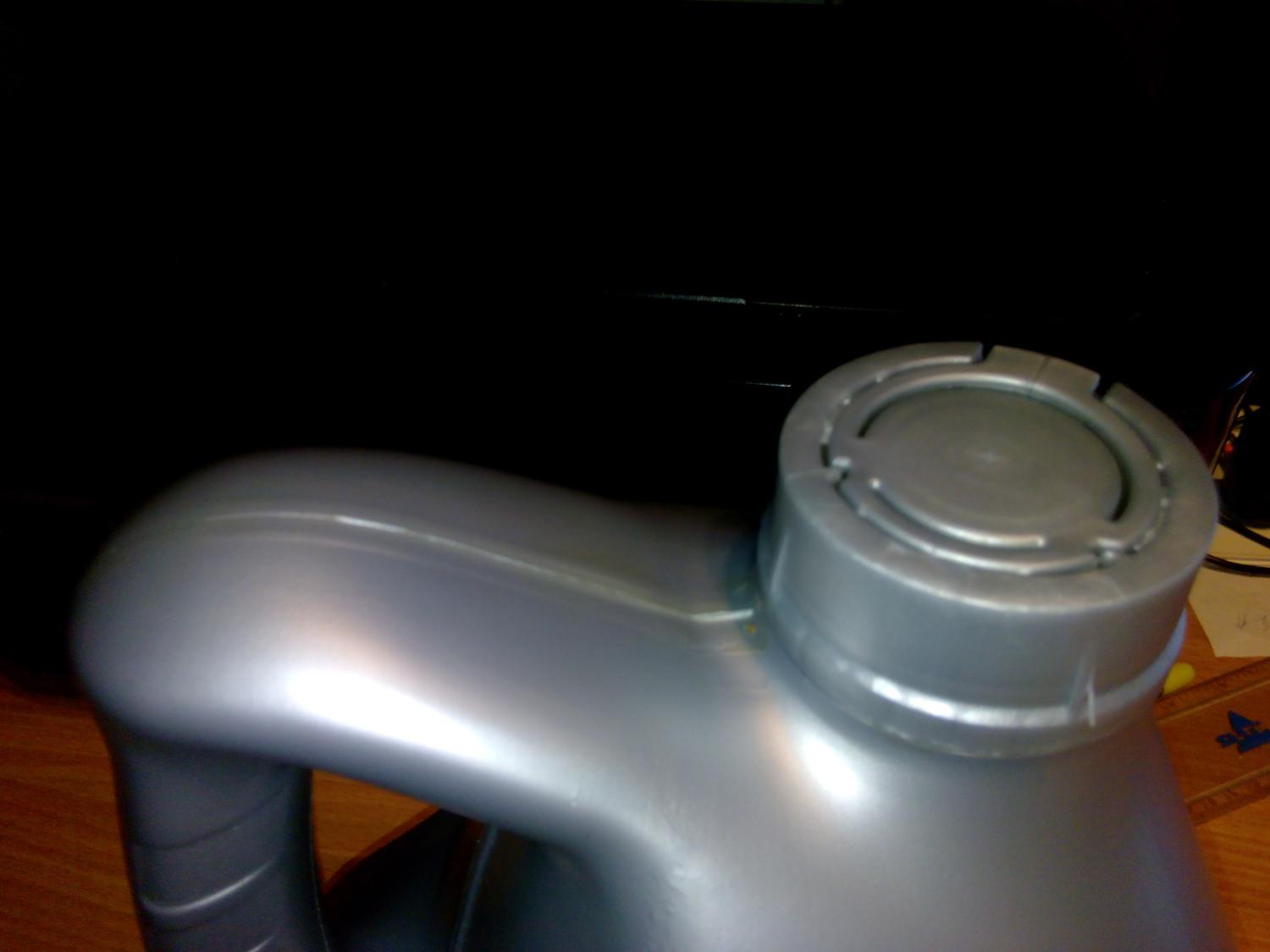

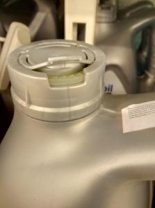

Еще как один из вполне надежных вариантов отличия оригинала от подмены - изучить крышку. На фотках можно обнаружить явные признаки левой крышки (она слева):
Edited by Dimmy
Link to post

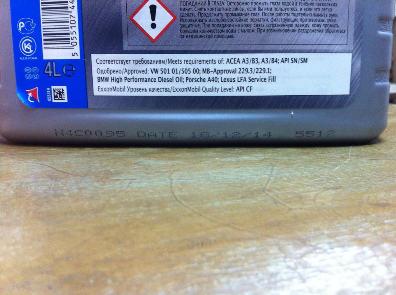

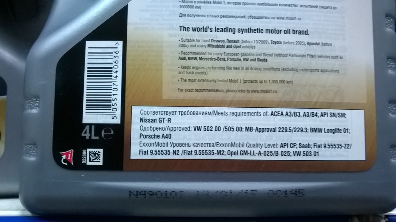

@Dimmy, немного от себя то что я понял почитав форум:  1- мягкая канистра, 2- крышка, 3-этикетка, на формуле должны читаться надписи,  4- беч код начинается с буквы  N G(зависит  от производителя)  потом цифры год и месяц (месяц может быть и буквы конец года)  потом 4 цифры, потом дата разлива и номер канистры. на дне канистры пятачок с изготовлением канистры( разница между изготовлением и разливом не должна быть большой) 5-цвет самого масла рыже-янтарный, 6- запах масла карамельный(у кого есть обоняние) 7- заморозка(не должен сильно менять цвет  и текучесть смотрим)
если что, не то, то, поправьте.
Link to post

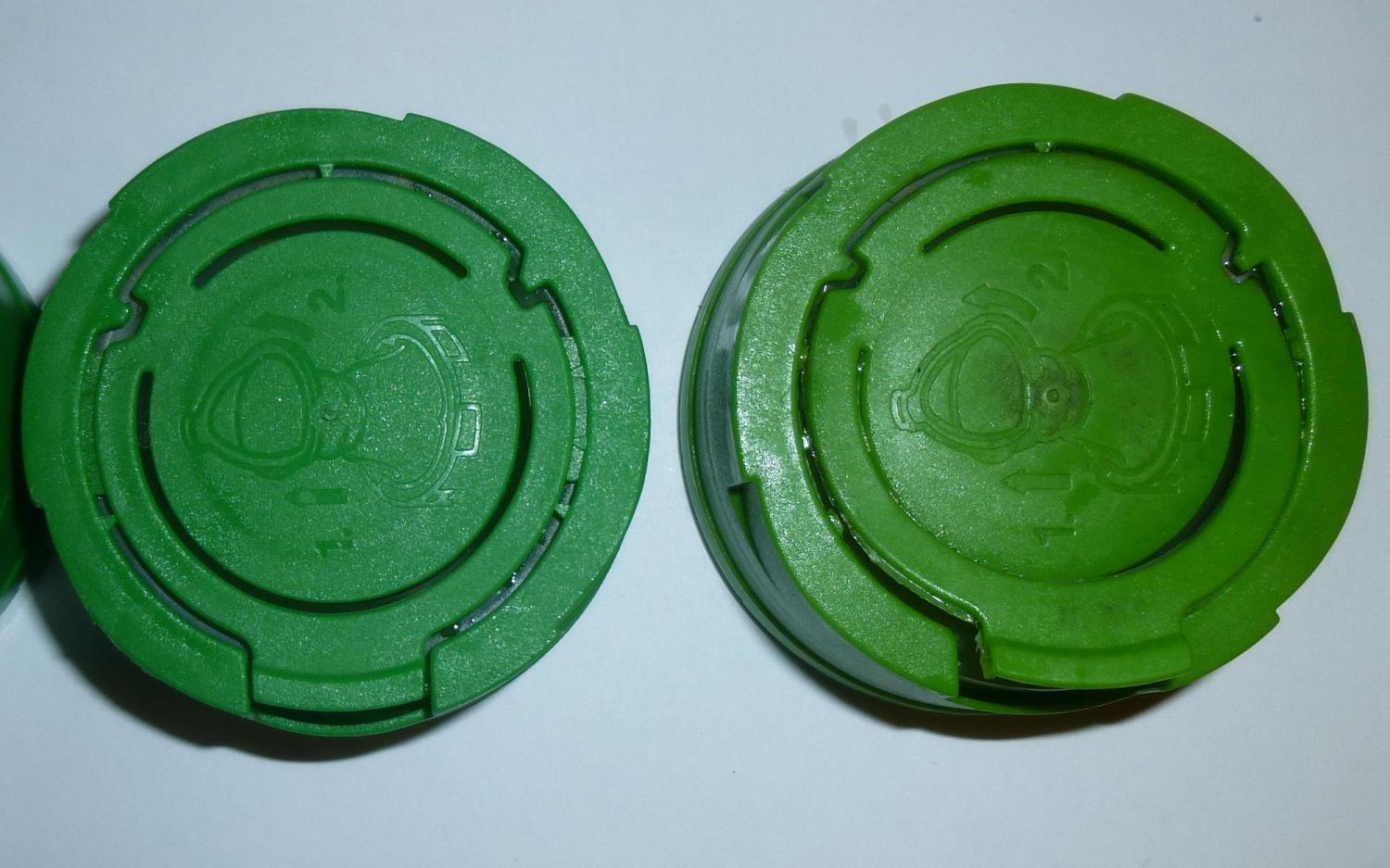

вот смотрю на крышки и не вижу отличий
А они есть 8P
Сравни рисунки внимательно и расположение двух выступов на 10 и 14 часов по циферблату.
Link to post
А еще у левой крышки пупырышки снизу от кольца, а на оригинале нет.

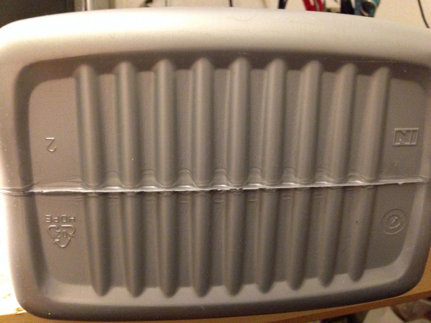

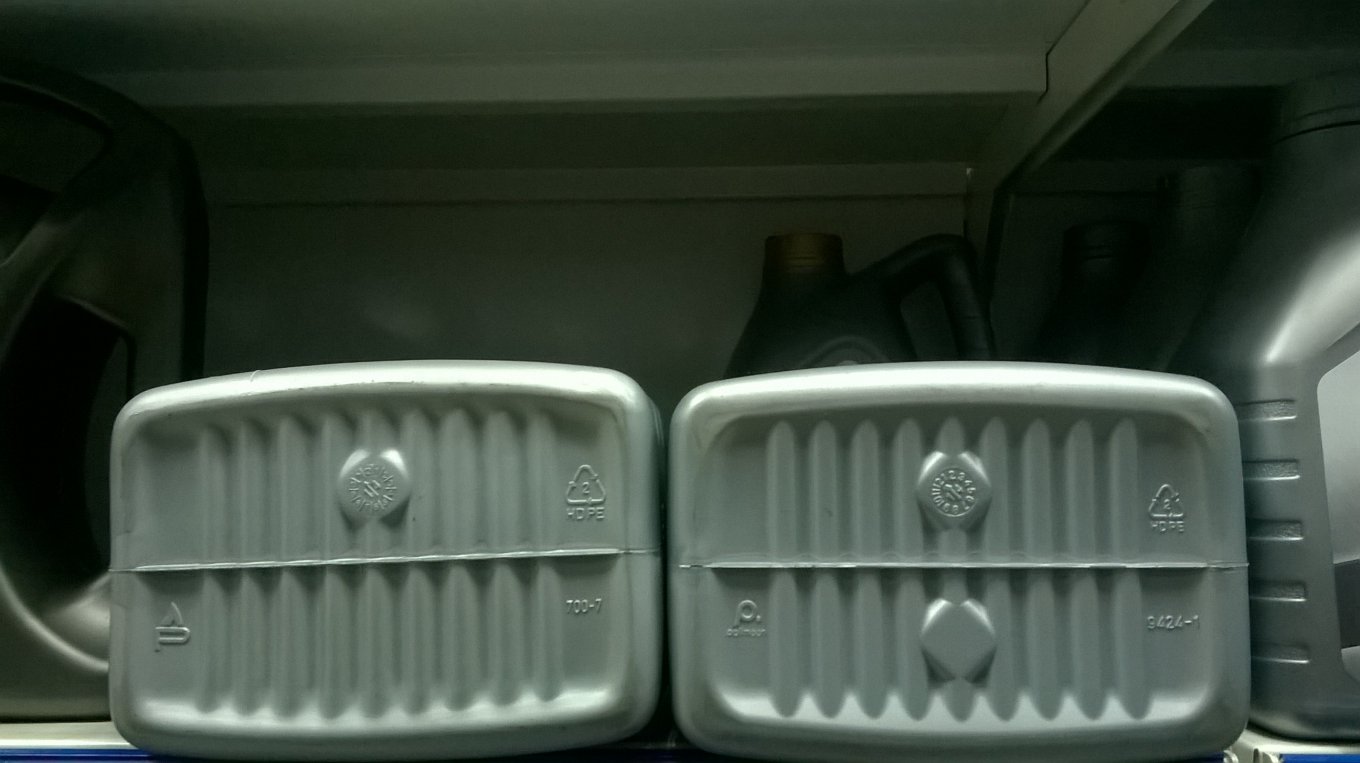

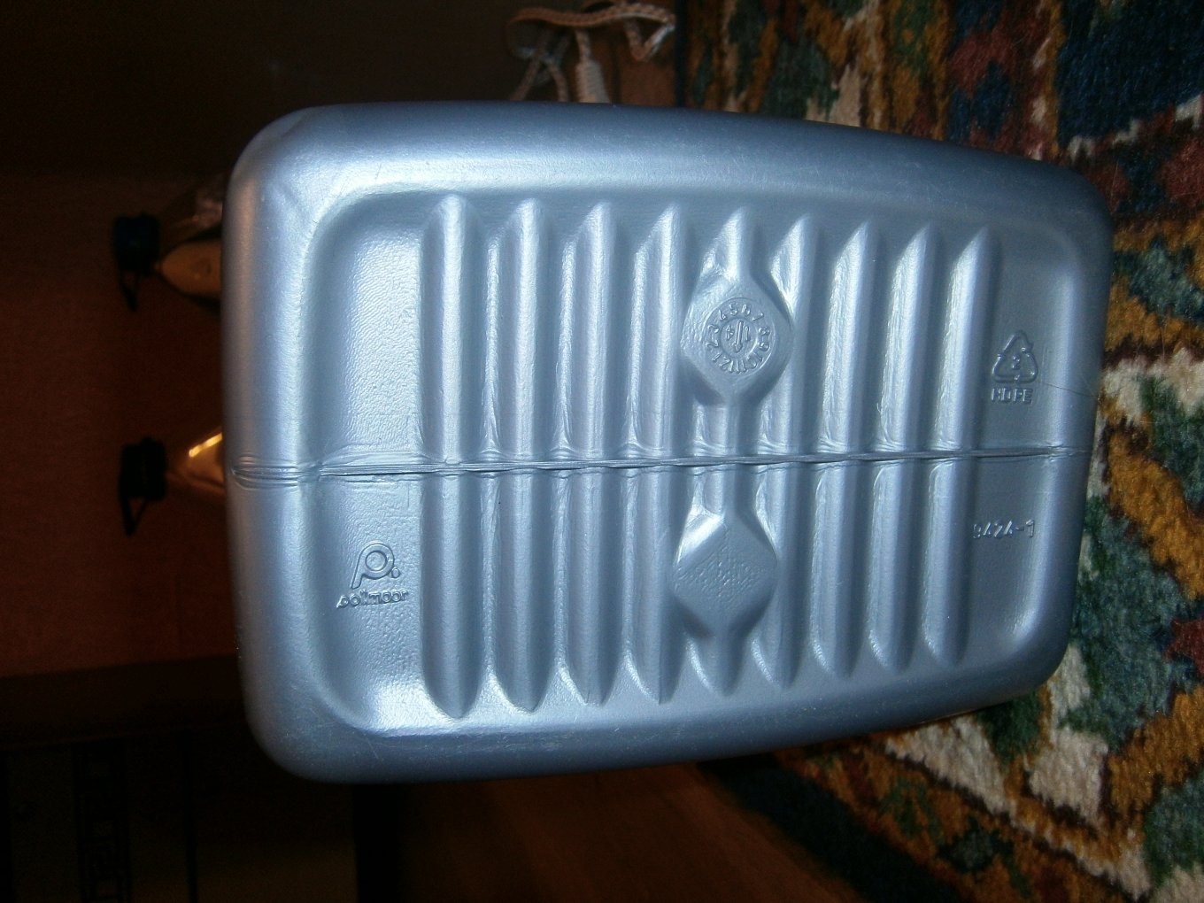

Mobil 1 Made in Finland (г.Наантали)
Обратите внимание на тару: она бывает двух производителей (смотрим по форме буквы P на днище), причем разные канистры попадаются в одной партии. Также следует отметить типичный бэч-код, в котором у цифр есть характерные признаки типа 1 с дугой снизу.
Ну и, наконец, крышка с рисунком-схемой как ее открыть.

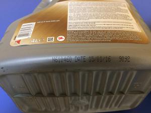

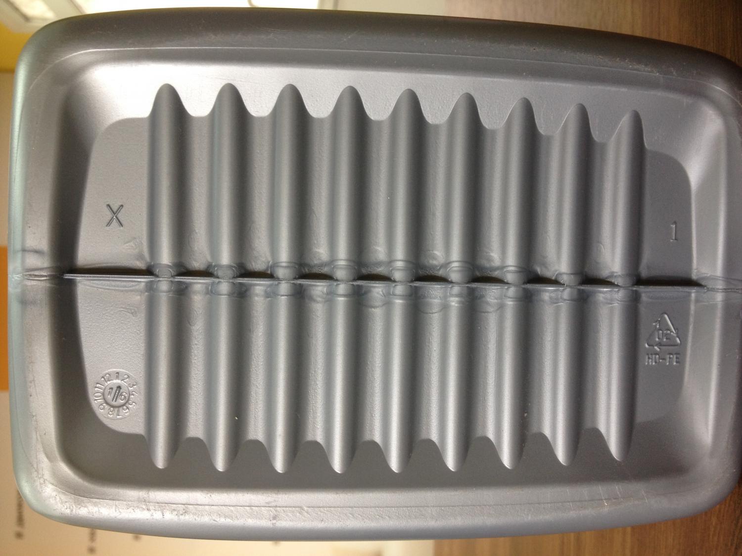

Mobil 1 Made in Italy (г.Вадо)
Следует отметить:
- крышку без схемы и кольца, как на французах
- другого производителя тары (X)
- уникальный бэч-код

Mobil 1 Made in France (г.Гравеншон)
Отмечаем:
- типичный бэч-код
- другого производителя канистр (N)
- варианты масел, как правило, сводятся к Mobil 1 5w30 и 0w30 + экзотика вроде 0w40 ESP, но попадаются изредка Mobil Super 3000 5w40, Mobil 1 0w40 и Mobil 1 ESP Formula 5w30.
