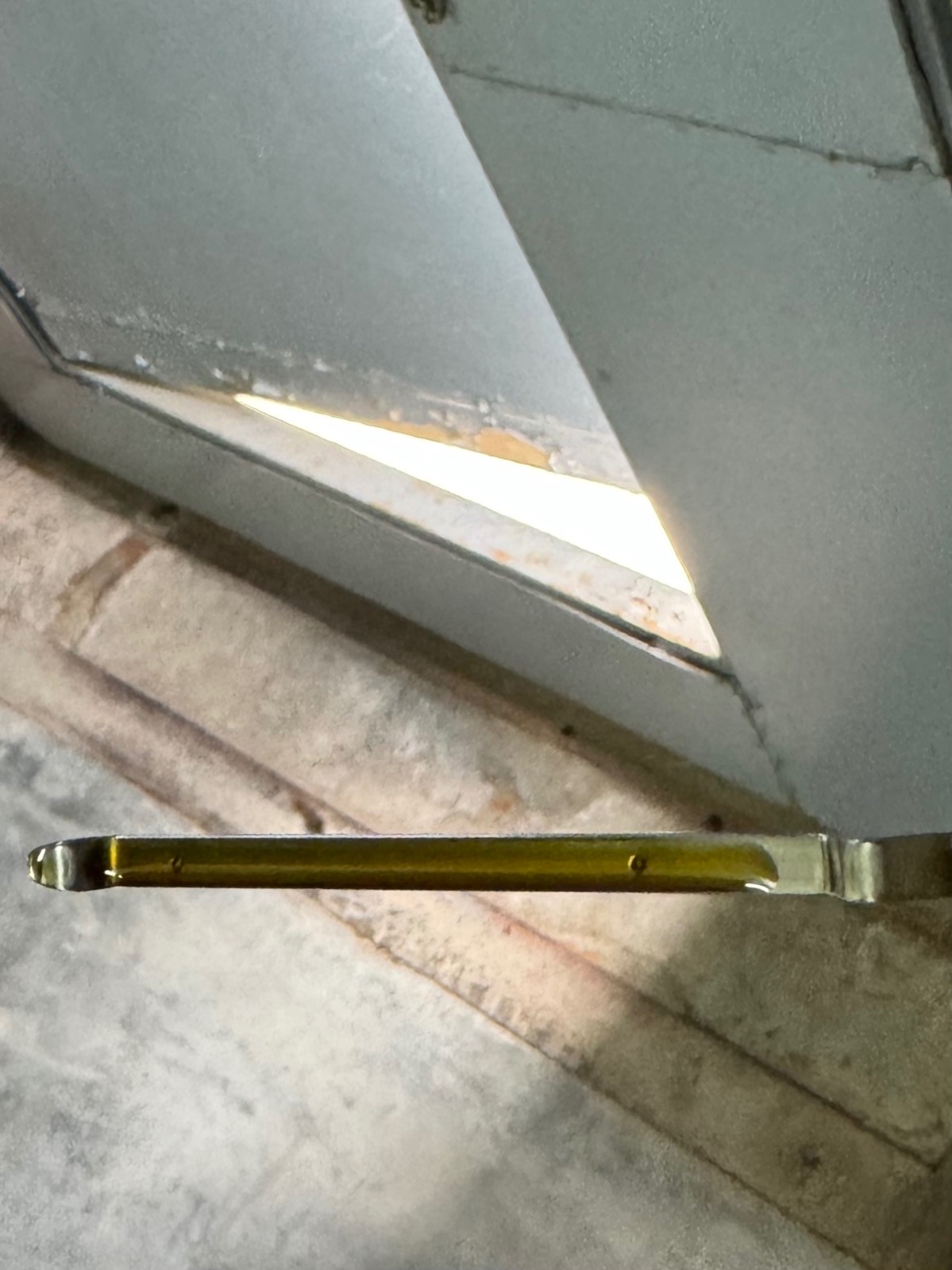

 Здравствуйте, извиняюсь за глупый вопрос, но, ведь, этот перелив не так страшен? Или есть резон откачать до положенного уровня?
iV1RuS я бы ничего не откачивал. Себе на все авто всегда заливаю на 2-3мм выше макс, проблем ни разу не было.

успокоится и забыть ;) здесь +100-200 мл, это ниочем
7 часов назад, SL1 сказал:
iV1RuS Судя по фото, процентов 15 перелили, не критично, но можно и откачать, если не сложно.
т.е. в районе 0,5 л получается?
2 часа назад, Sour сказал:
10 часов назад, SL1 сказал:
15% от щупа мин/макс а не от общего объема.
здесь +100-200 мл
