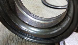

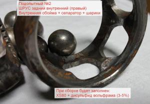

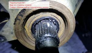

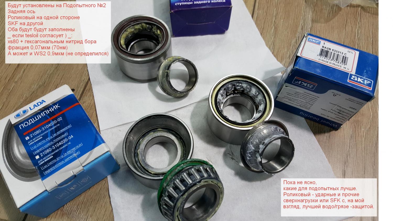

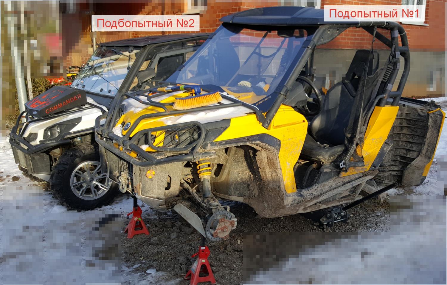

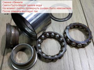

Ув. Tesloil, не могли бы прокомментировать возможность целевого применения (см. плз фото)
В подопытном №1 с начала декабря сего года катается xs80 + WS2 в заднем внутреннем шрус. Состояние последнего было удовлетворительное со значительно меньшими, чем на фото у Подопытного №2 следами коррозии и выработки. Но дельных фото сделать не было возможности, ибо нет там (а это тот же commander 1000, только 2011г.в., а не 2013г.в. как №2) стопорного кольца наружной обоймы внутреннего шрус - керном немного расплющены внутренний диаметр торцев дорожек шариков.
Весной будем посмотреть вовнутрь на предсезонном ТО.
Сорри, ошибка на фото  - убитый NSK подшипник - это на втором подопытном, соотв-нно это про фото ступицы с торчащим на камеру валом.
Изменено пользователем Chapa75

Для шарикового шруса я не вижу противопоказаний к использованию смазки Nevastane XS80 ( лучше с твердой гексогональной добавкой ). Для ступичного подшипника NSK я бы оставил оригинальную смазку . Для подшипников ноу-нэйм и остальных , качество которых не абсолютно я бы использовал смазки из профильной темы по ступичным подшипникам .
