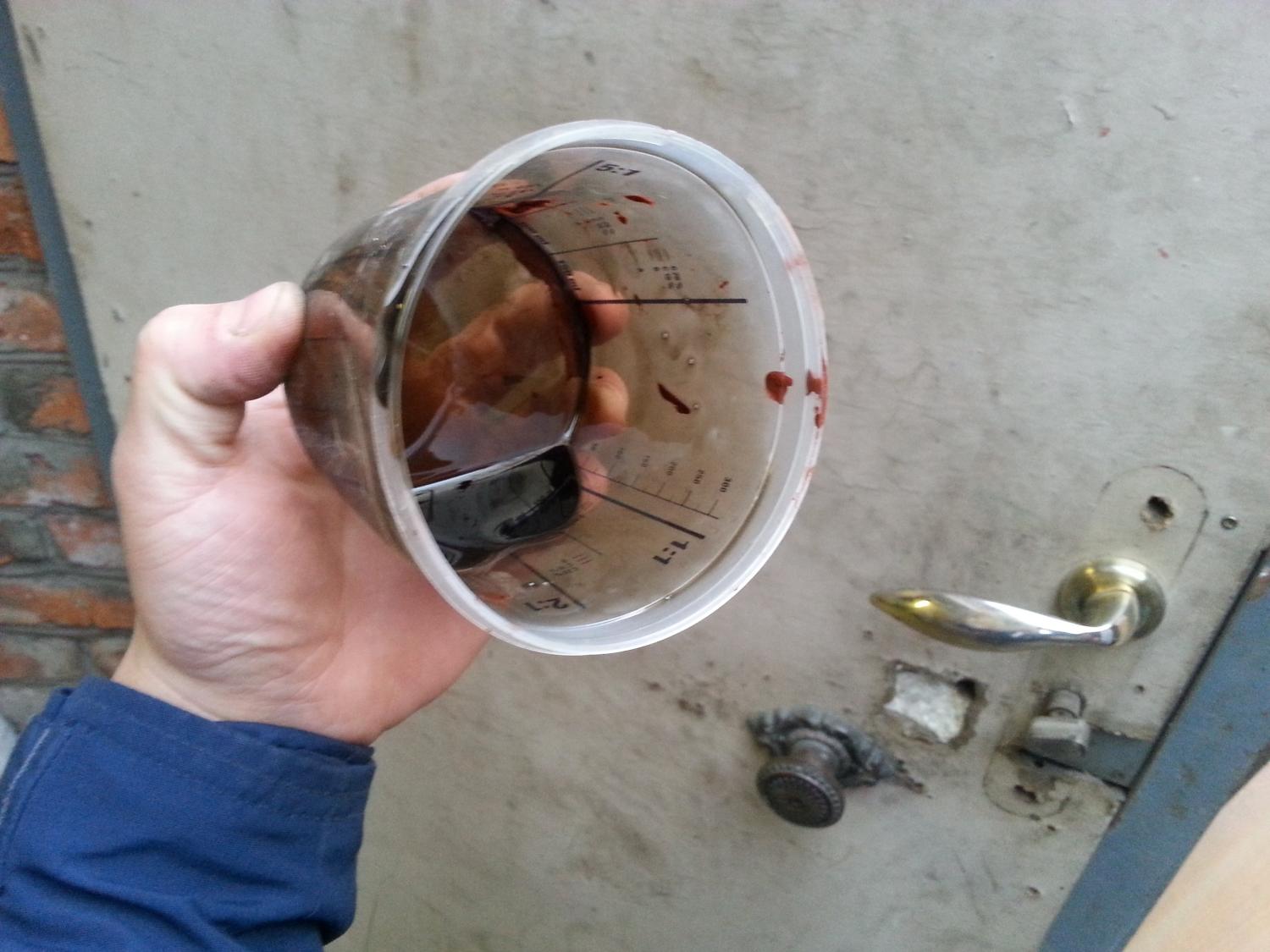

Всем Привет. Хочу спросить совета. Купил нисс­ан патфаиндер,дизель 2.5 пробег 150000. Сменил масло,залил лукойл 5-40синтетика.­педыдущий хозяин лил оригинал ниссан 5-4­0.Преже чем брать и лить лукойл перечетал большое количество инфы,пришел к выводу многие нахваливают и льют его в этот мотор.
Жене в ниссан микру тоже лукойл 5-40 лью, полсле 6-7тысяч работате двиг шумнее,сменишь и все отлично работат.
И вот, как поменял масло на пафе заметил более жестще или грубее работу двигателя на оборотах выше 2000. До этого он так работал на холодную,как прогревался до 40° работал мягко. Мо­жет я попал на пален­ый лукойл!? Не знаю. Может не пожалеть денег сделать анализ и выяснить,стоти ли покупать его дальше или нет. Потому что на работе других авто я не замечал кос­яков после лукойла. Много знакомых катают на нем(локойле). Масло брал в экзисте. Или сделать для себя вывод,брать масло на заправке лук.

Слил я лукойл,масло чернющее,пробежал на нем 220км. Залил nissan 5-40. Двигатель заработал сразу же мягко!!!
Чтото с луком не так....
@lenserx, дал бы фотки отработки, канистры.
Еще нужны какие нибудь фото?
что то странное. даже предположений нет
