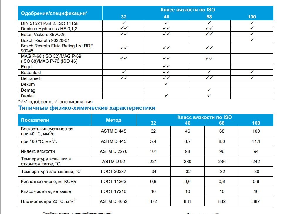

И конструкция насоса вундервафли на видосе упрощена дальше некуда. Так может быть с таким "модернизированым" насосом низковязкого масла вкладышам недостает? В качестве гипотезы?
Вообще шестеренные насосы(как на видео) самые распространенные в гидросистемах как на производстве, так и в мобильной спецтехнике. При правильном подборе  - обеспечивают заданный режим долгие годы. Однако чем современнее/совершеннее насос - тем он более прецизионен, выше требования к качеству и чистоте масла, быстрее теряет свои характеристики при механическом износе. (Я долго не мог выяснить причину странной работы одной гидростанции на производстве, вызвал спецов из BoschRexroth(т.к. станция их производства), копались они долго и в итоге вынесли вердикт, что в паре тандемных насосов, один из них при повышении давления в системе, перепускал масло в противоток.) Это я к тому, что вскрыв насос(а это был уже второй по счету) я не увидел никакого износа. Абсолютно. Увеличение зазора в какой то из полостей привело к полной неработоспособности агрегата.
Правда там давление в диапазоне 160-300 бар, но тенденция понятна.
По поводу вязкости гидравлического масла
Мы используем в помещениях 46 вязкость.
