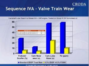

Снижение износа обычного гражданского двигателя Nissan KA-24E при добавлении высоковязких эстеров в обычное масло 5W на гидрокрекинге. (если точнее 0.5% ZDDP + 0.5% Esters).
Толкатели, кулачки, содержание железа в масле.
Единственная проблема при добавлении вашего Syntolux 132 может быть в том что он низковязкий - вязкость 3.2... Разжижает масло, роняет вязкость и HTHS. И то как мы видим из пары анализов отработок наших форумчан - износ не повысился.Так же из за эстеров может немного быстрее сработаться щелочное число (так как у эстеров есть остаточная кислотная среда, которая при нагреве и перемешивании с маслом немного "садит" щелочное).
Больше пока не вижу причин "сливать-бояться"  :)
