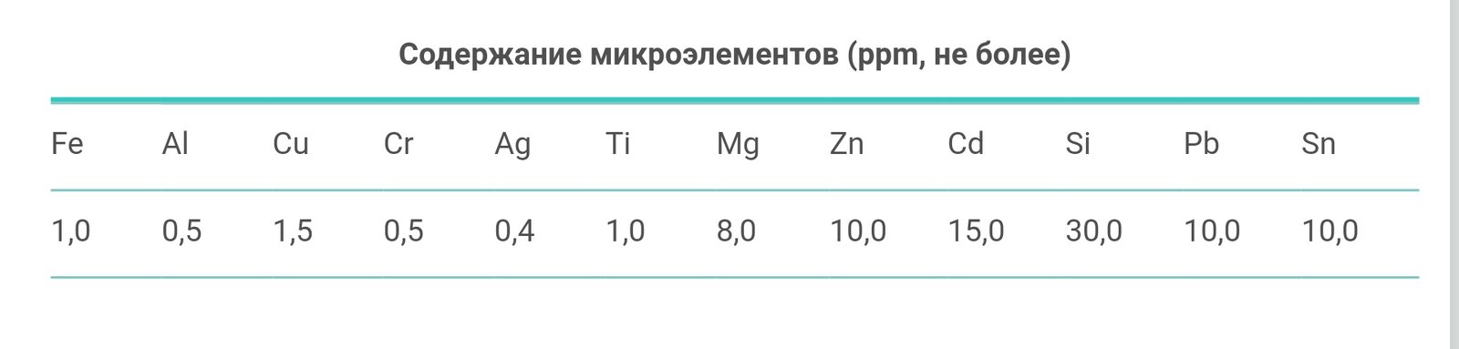

Меня интересуют элементы в масле, не вредны ли они нашим двигателям и DPF фильтрам? А достать для меня масло не проблема.
