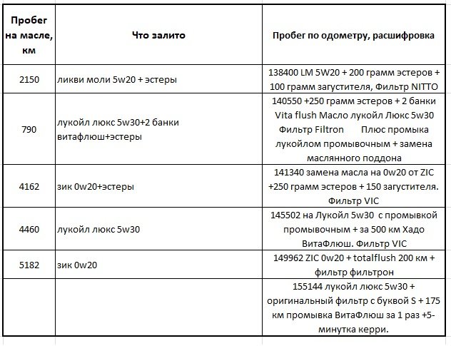

dimik20093 сейчас попробую систематизировать для вас, что и когда менялось, на каком пробеге. Эффекта от применения эстеров не вижу ни на одной машине. На солярисе после покупки и пробега в 17 тысяч км, двигатель стал чище, чем был. Но в эстерах ли дело? Сомневаюсь. В настоящее время продолжаю лить эстеры только в 2 машины. Шкода и Вольво.

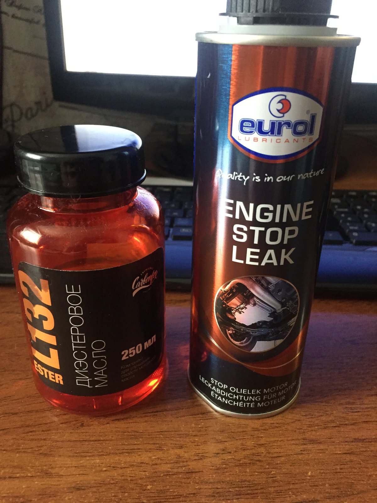

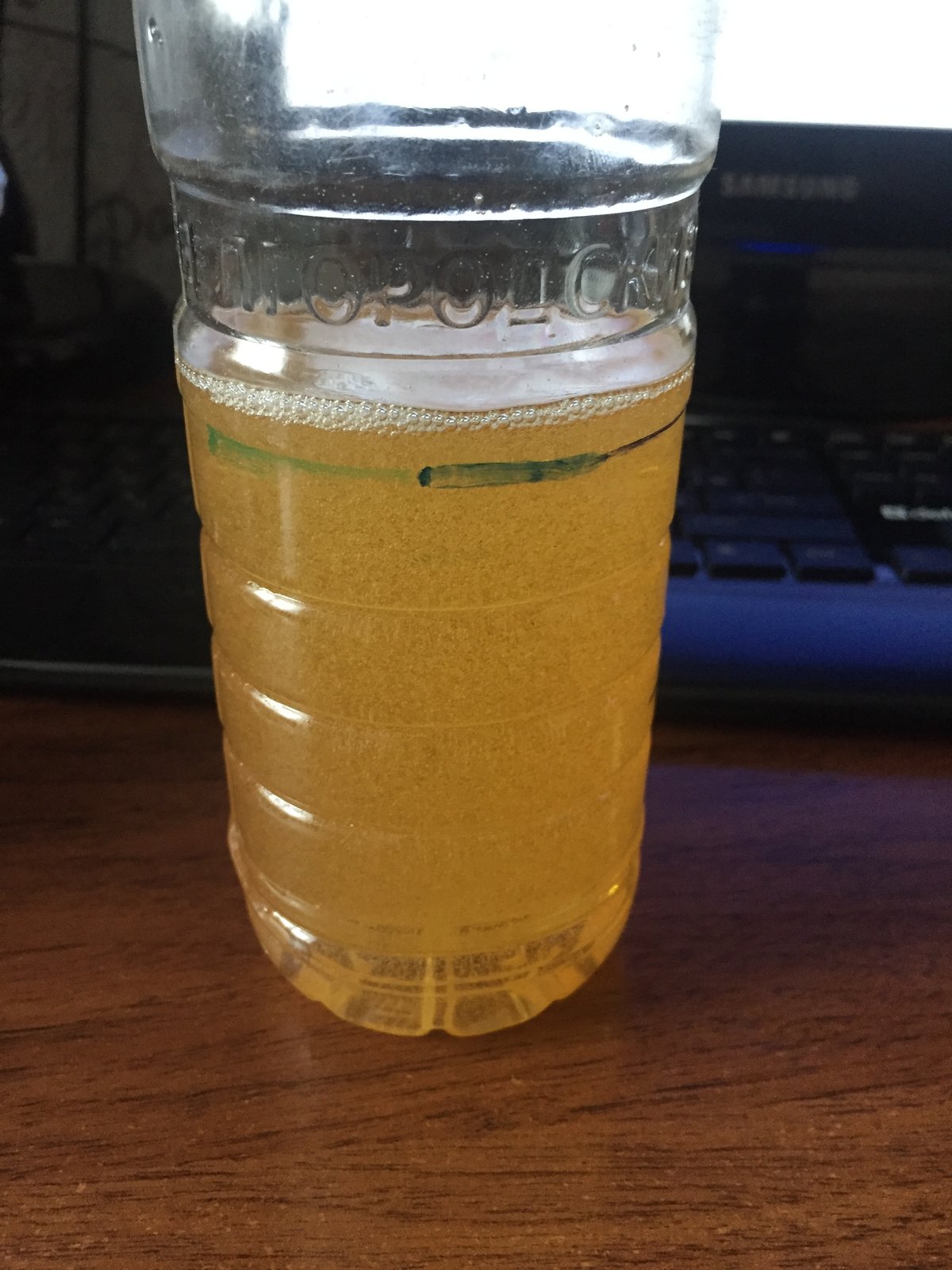

Приготовил вот такой коктейль Молотова ...
В следующий раз решил в маслице добавить не просто эстеры , а ещё и перемешать с присадкой Eurol Engine Oil Stop Leak , в которой согласно MSDS содержится 35-50% AN .
В прошлый раз заливал около 200 мл. эстеров , в этот раз решил только 100 мл. и 250 мл. присадки
Спустя 10 дней . Никакого расслоения , осадка и чего то подобного
DRON 33
когда уже это масло-масляное будет в дрыгателе?
14 минут назад, NAK сказал:
DRON 33
Скоро . Сейчас это же масло + эстеры , но без присадки
