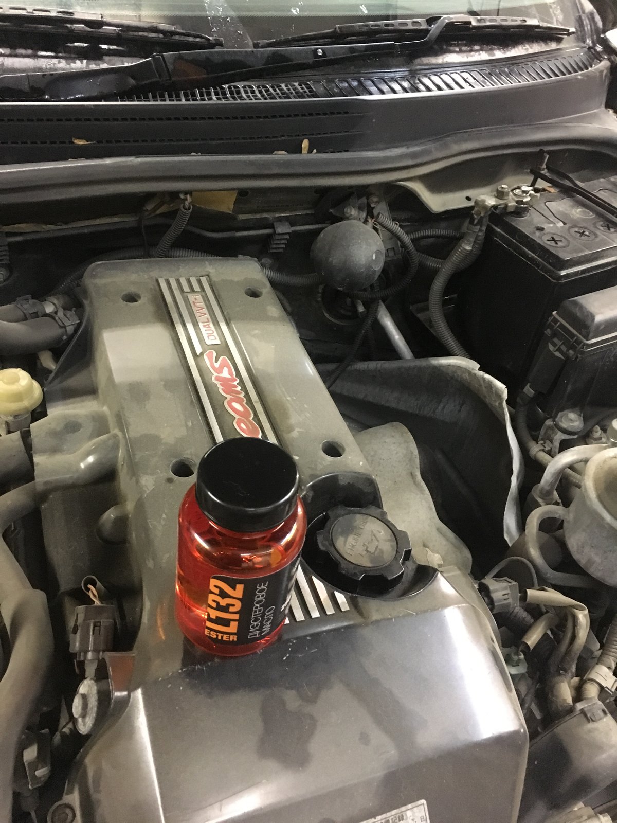

Залил в тоёту на лето Rosneft Maximum 10W-30. Масло воняет лаком каким-то.
Густое, цвет желтый. Клапана забрякали, запускается дольше. Давление масла в системе выросло. Проехал 5 км. Дальше рисковать не стал, долил 250гр л-132 в 5,5л масла, если бряки не уйдут, буду сливать.
Через пару дней обновлю комментарий.

работает тише, но до работы пробег 3км. будет больше пробег или как что изменится, сообщу.
