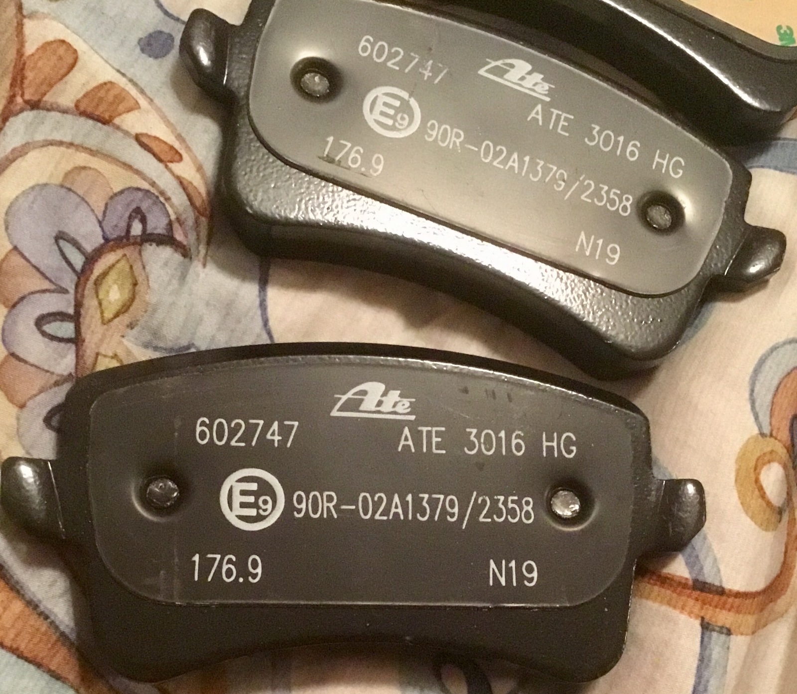

Керес , какие колодки с коэффициентом HG ставили. и как они в целом себя показали?

Tractor36 ATE 13.0460-2747.2, ставил их первый раз, они были GF, а через пару лет уже HG. В целом мне оба комплекта понравились, но HG более цепкие по ощущениям. Одна колодка HG правда иногда подсвистывает.
