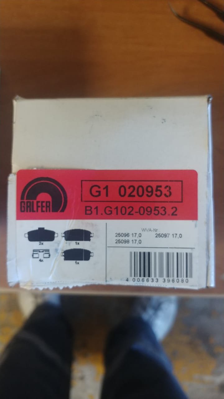

Не нашел расшифровку кодов, помогите, плиз
Galfer B1.G102-0926.2
E9 90R-02А1122/2918 (Испания)
GFR 310
Galfer B1.G102-0953.2
E9 90R-02А1119/4229 (Испания)
GFR 400
Скорее Icer, но какие коэффициенты трения?

Потому что код Е9 - это Испания, в данном конкретном случае

Увы нет, оба номера сертификации за ITT ITALIA S.R.L.

Я смотрел на АМЕСА, не нашел именно этих номеров, а вы где смотрели, подскажите, плиз?
Кстати, и какие тогда коэффициенты?
1 час назад, Euro сказал:
Согласно этого:
https://info.nsf.org/Certified/Friction_Materials/Listings.asp?Company=C0171235&Standard=SAEJ2975
только  ITT Corporation производит тормозные колодки с фрикционными составами Galfer.
С вопросами относительно тормозных колодок бренда Galfer для вторичного рынка ( есть определенные моменты) наверное надо обращаться к дилерам сюда:
https://www.galfer-aftermarket.com/ru-ru/produkty/dilery/
Euro про эти смеси я не нашел информации, согласно ECE R90 они задекларированы за ITT в WVTA, я вам, помнится, отвечал где можно увидеть данную информацию

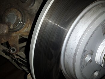

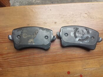

В апреле месяце заменил на задней оси комплект дисков отто зимерман + колодки галфер. Через месяц стал замечать полосы на левом тормозном диске (с правым всё ок). Вчера снял колодки  и вот такая бяка. Ощущение как будто между колодкой и диском залетел инородный предмет (пару царапин на окружности диска ощущаются ногтём), или может брак фрикционной смеси? Пробег на комплекте 2500 км. Кто, что думает.
Изменено пользователем Alex2
3 часа назад, Alex2 сказал:
Кто, что думает.
Ездить и не париться, это все расходники и умирает +/- все равно.  А камушки тоже попадают.
