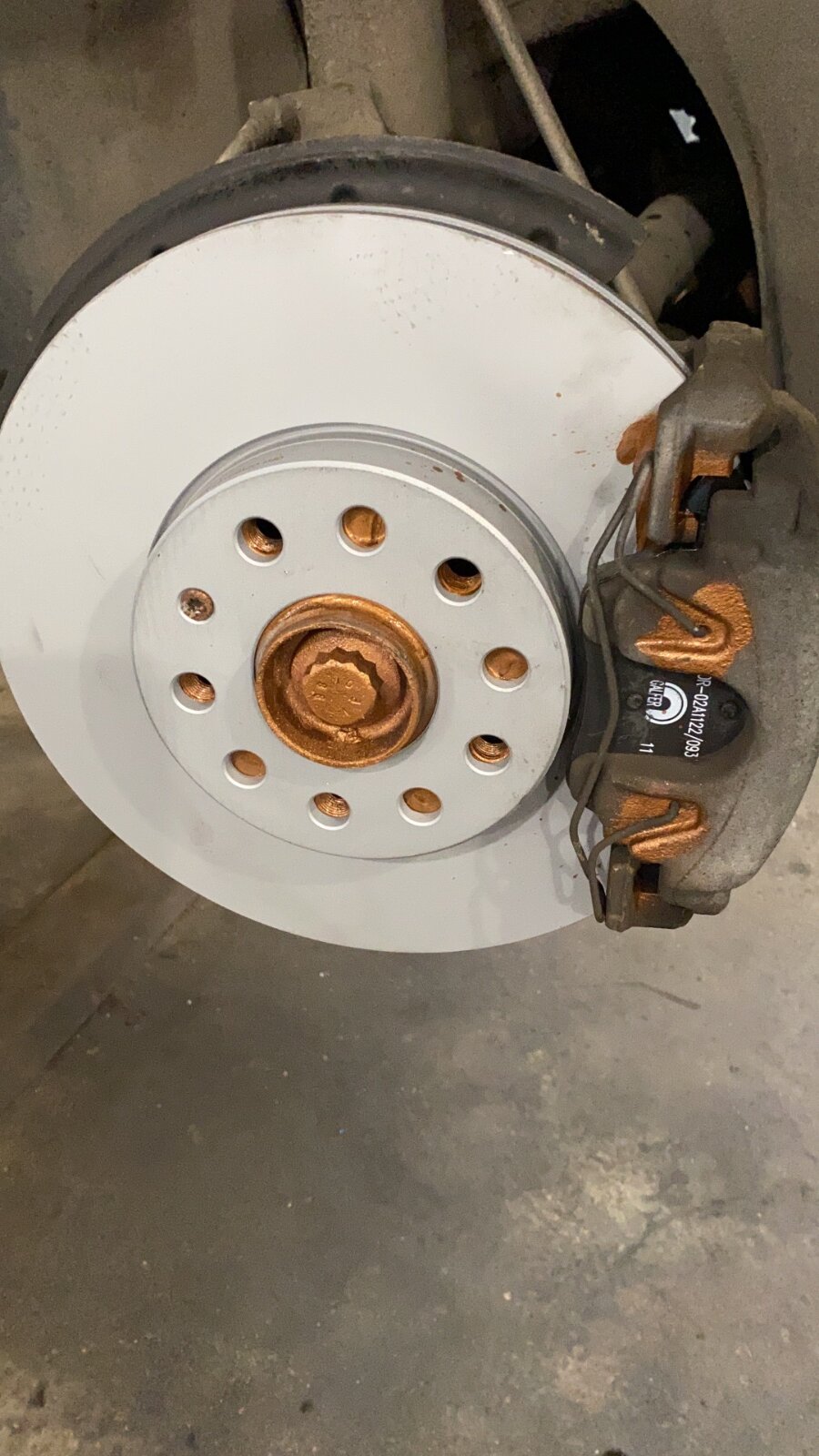

56 минут назад, Schnitt сказал:
Не думаю, что качество сильно хуже текстара будет)
Ничем Текстар принципиально не отличается как и их собрат по TMD Нишинбо. "Pro" это всего лишь обозначение наличия покрытия.
Покрытие что у Ате/Галфер что у TMD хорошие, обратите внимание что оно даже внутри ротора.
Оба варианта хороший выбор поэтому правильно если есть выбор из них и возможность сэкономить, это приятный бонус.
Изменено пользователем Buran

21 час назад, Buran сказал:
