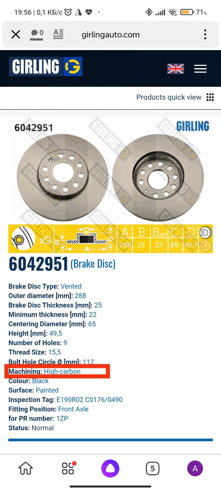

Они не всегда ставятся, Galfer вроде позиционирует все свои диски, как высокоуглеродистые. У Брембо высокоуглеродистые встречаются только у топовых серий. Girling вроде прописывает. Вот кстати диски HC от Girling на Джету.
