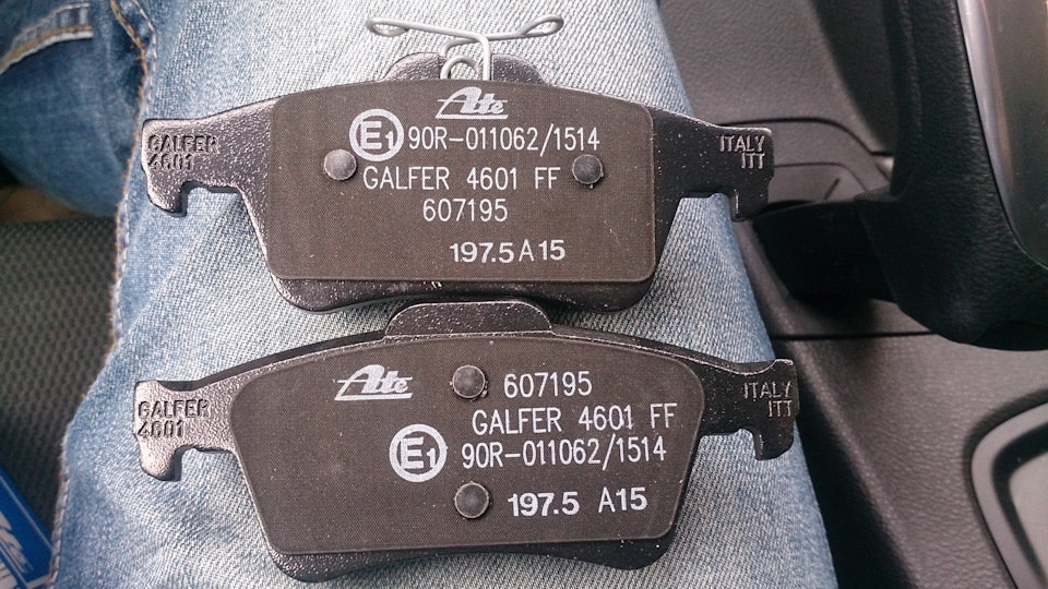

 Посмотрел. Содержание не имеет отношения к контексту обсуждения выше. В нем нет никакой информации подтверждающей ваше заявление "Галфер это рекламщики" и нет в нем ни слова ни намека на уникальность колодок Ате ни информации о собственном производстве Ате.
Этот форум претендует на статус технического, поэтому организационные структуры, бенифициары, причиуды глобализированной экономики и т.п. тут мало интересны.
Может маркировка на колодках Ате в вашем сознании разбудит разум - хотя...подозреваю что это Вам не поможет.

так от вас хрень какая то, презентации, агенты, диллеры  и т.д. это всё зачем. Начните с себя, покажите ссылки на тех. информ., примерчик для начала какой нибудь.
п.с. кстати на пред. странице приведён конкретный пример с разной ценой и одинаковым фрикционным составом...ате 2200руб., асеер 1150руб. Комплектность одинаковая, коробочки только разные. Так то ассер слепил для ате, а ате в свою очередь. накрутила соточку процентов и вас ожидает..:)
