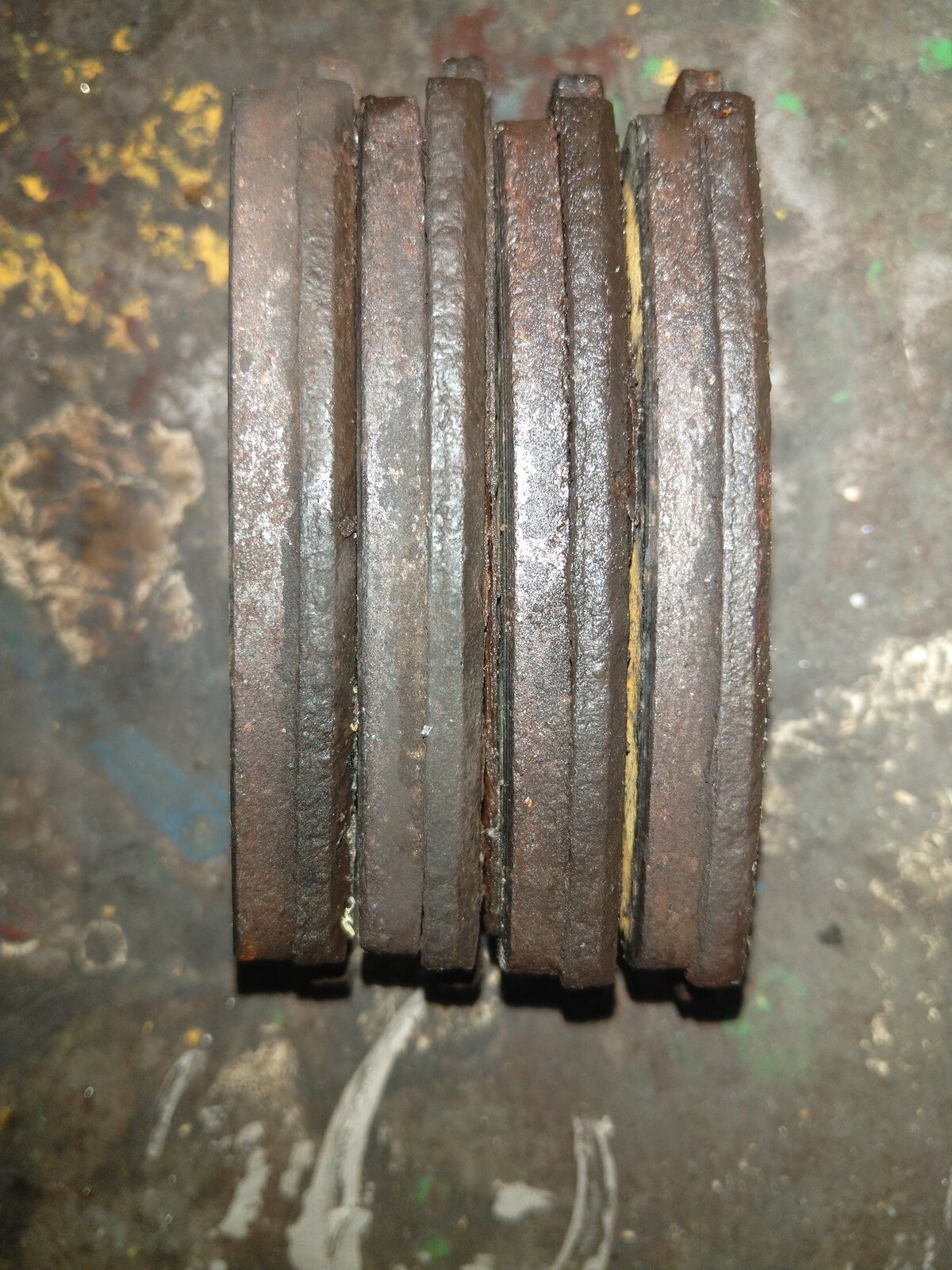

А у меня, судя по состоянию дисков, зад вообще не работает. Как было полтора года назад, так и осталось https://www.oil-club.ru/forum/topic/24289-trw-tormoznye-kolodki/?do=findComment&comment=1422634
Хотя колодки миллиметра на 3 сточились за 20 тык. Мастера, к которым я езжу, говорят, что я слишком аккуратно езжу и торможу в полпедали. Надо тормозить более резко, чтобы зад тоже схватывал. А я, видимо, только передние тормоза использую, а задние очень редко.

1 час назад, Dimmy сказал:
Хотя колодки миллиметра на 3 сточились за 20 тык.  говорят, что я слишком аккуратно езжу и торможу в полпедали
У меня передние колодки еще завод с 82т.км пробега и их еще 8-9мм остаток, половина т.е (замерял перед зимой).
