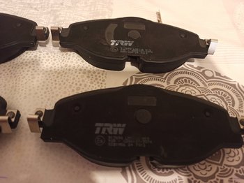

Камрады. Не нашел тему про TRW.
Подскажите какой коэффициент трения у этих?
И не подделка ли?
Болты также в комплекте в отдельном пакете. Пластин новых нет

8 часов назад, VictorNT сказал:
GF
Gf жесткость я так понимаю?
А остальное? Переаюведи тупому...
И откуда вся эта инфа?
25 минут назад, alexxx1223 сказал:
Учтите что TRW жёсткие колодки и хорошо точат диски оставляя борозды. Сильно пылят если не Dtec. Ваши колодки как и их упаковка очень похожи на оригинал.

1 час назад, alexxx1223 сказал:
Это не жёсткость как таковая
почитайте
будет понятней.
Вкратце - это "холодный" и "горячий" коэффициент трения.
1 час назад, Paulson сказал:
Наверное, всё же не все подряд - могут быть и  разные по составу, думается?
У TRW используют на всех обычных передних колодках LMS116  на задних LMS112.
Диски родные точат очень хорошо.
Не точат сильно диски колодки из серии Dtec

2 часа назад, jura555 сказал:
А такие возможно использовать взамен упомянутых? что не так, какая засада?
10 минут назад, Paulson сказал:
Я использую Dtec. Использовал и обычные передние колодки TRW и вот сейчас Dtec. Они вроде аналога Are Ceramic.
