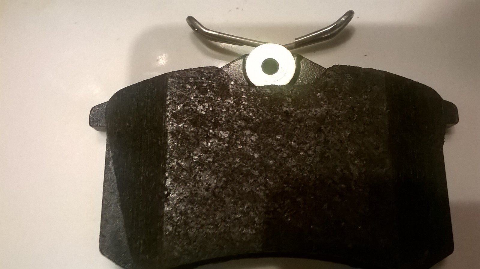

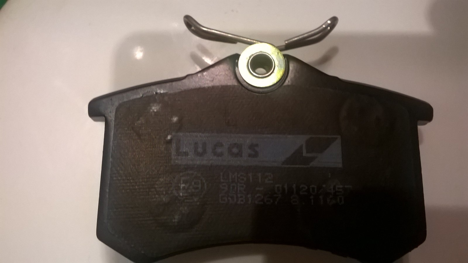

На авито нашел Lucas GDB1267. Им, наверное, лет 7-8 как минимум. Сейчас и у TRW такого артикула нет: заменили на GDB1330. Хотя отличий между ними я не увидел. Забавно, что смесь LMS112, что тогда, что сейчас. Но самое любопытное, что она идет и как FF, и как GG. Попробуй разберись.

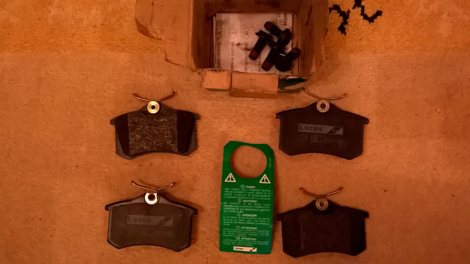

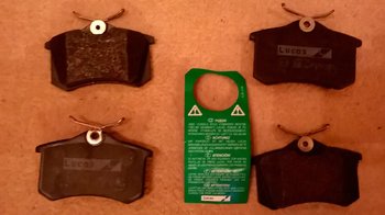

Раздобыл я их все-таки :)

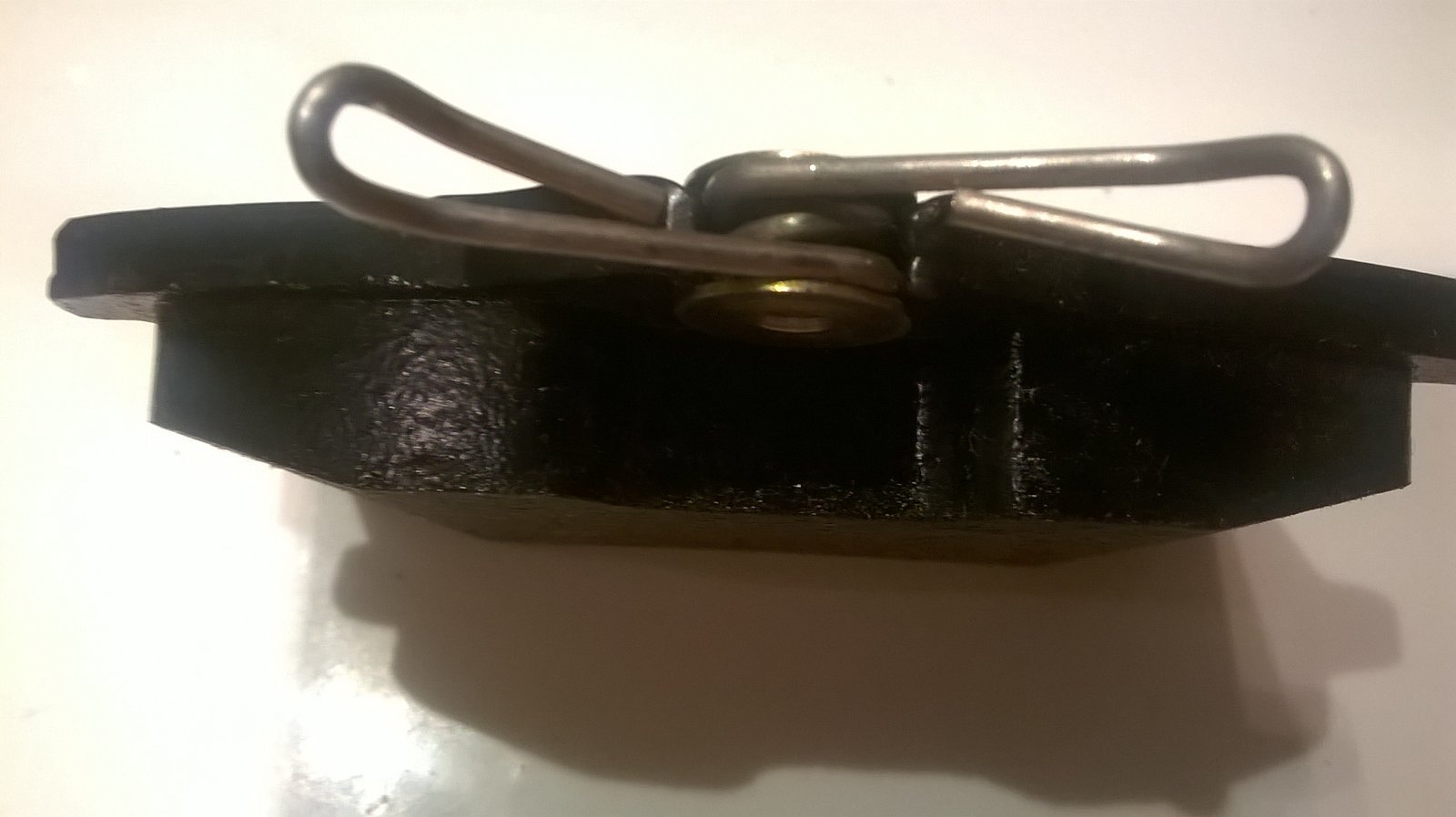

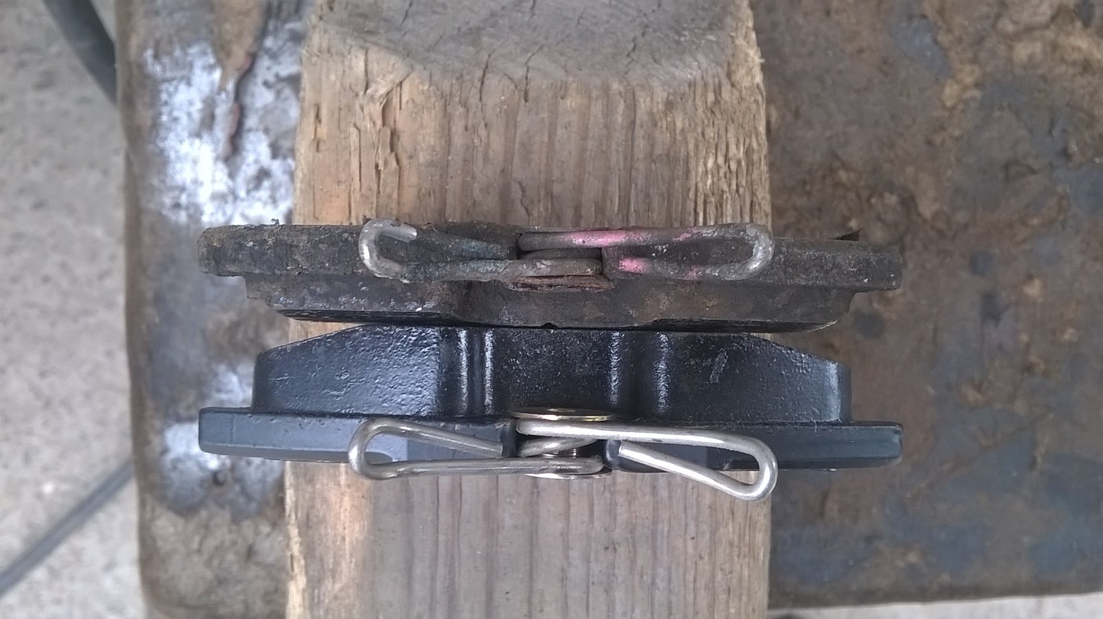

Еще фотки. Интересно, что еще лет 10 назад Lucas/TRW покрывали колодки каким-то черным составом. Полагаю, это то, что позднее назвали COTEC :)

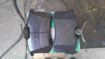

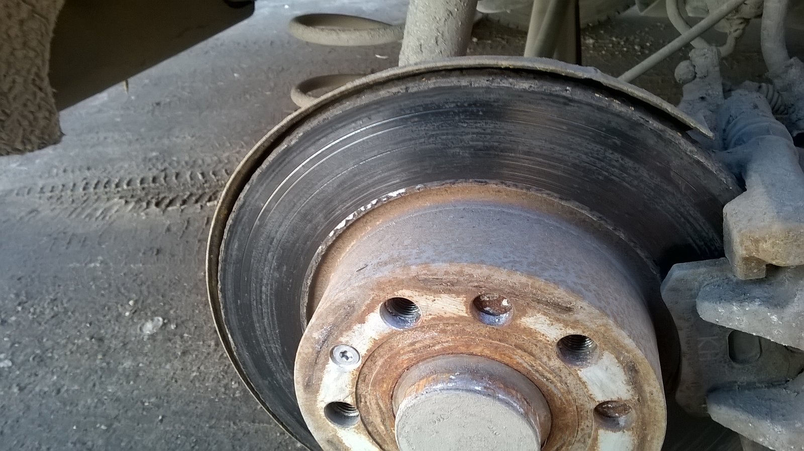

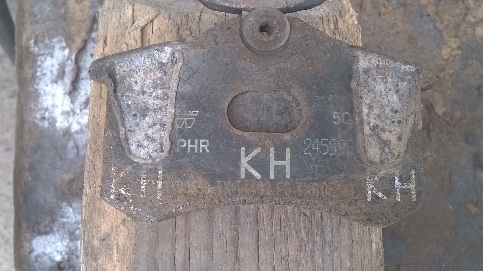

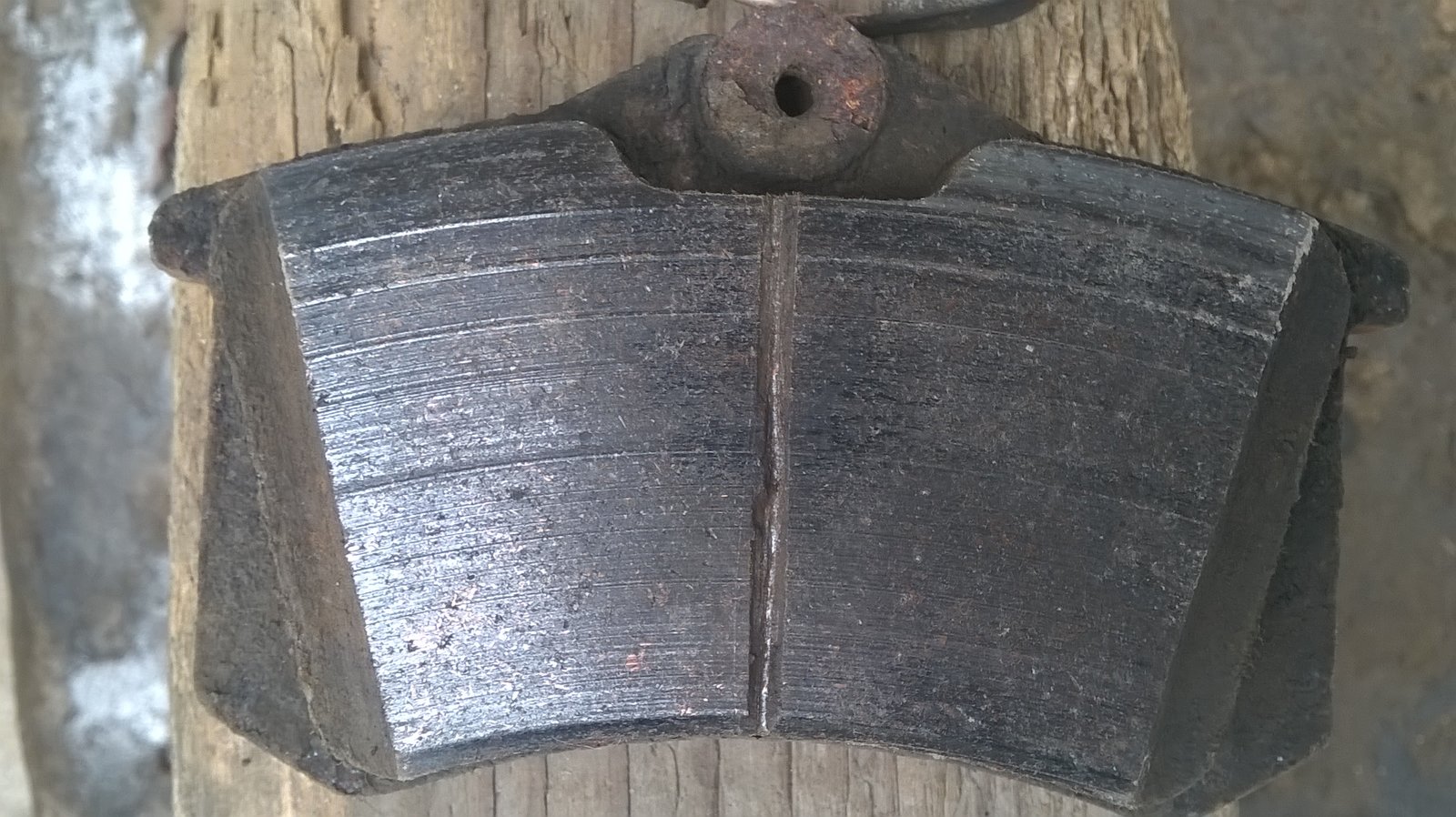

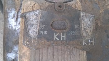

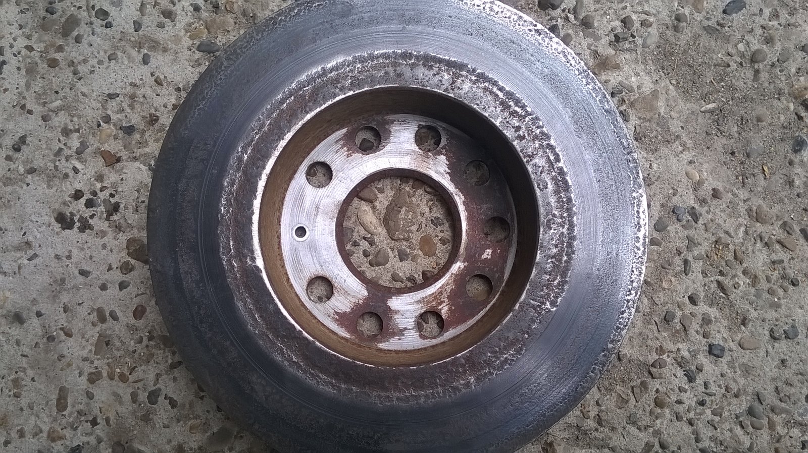

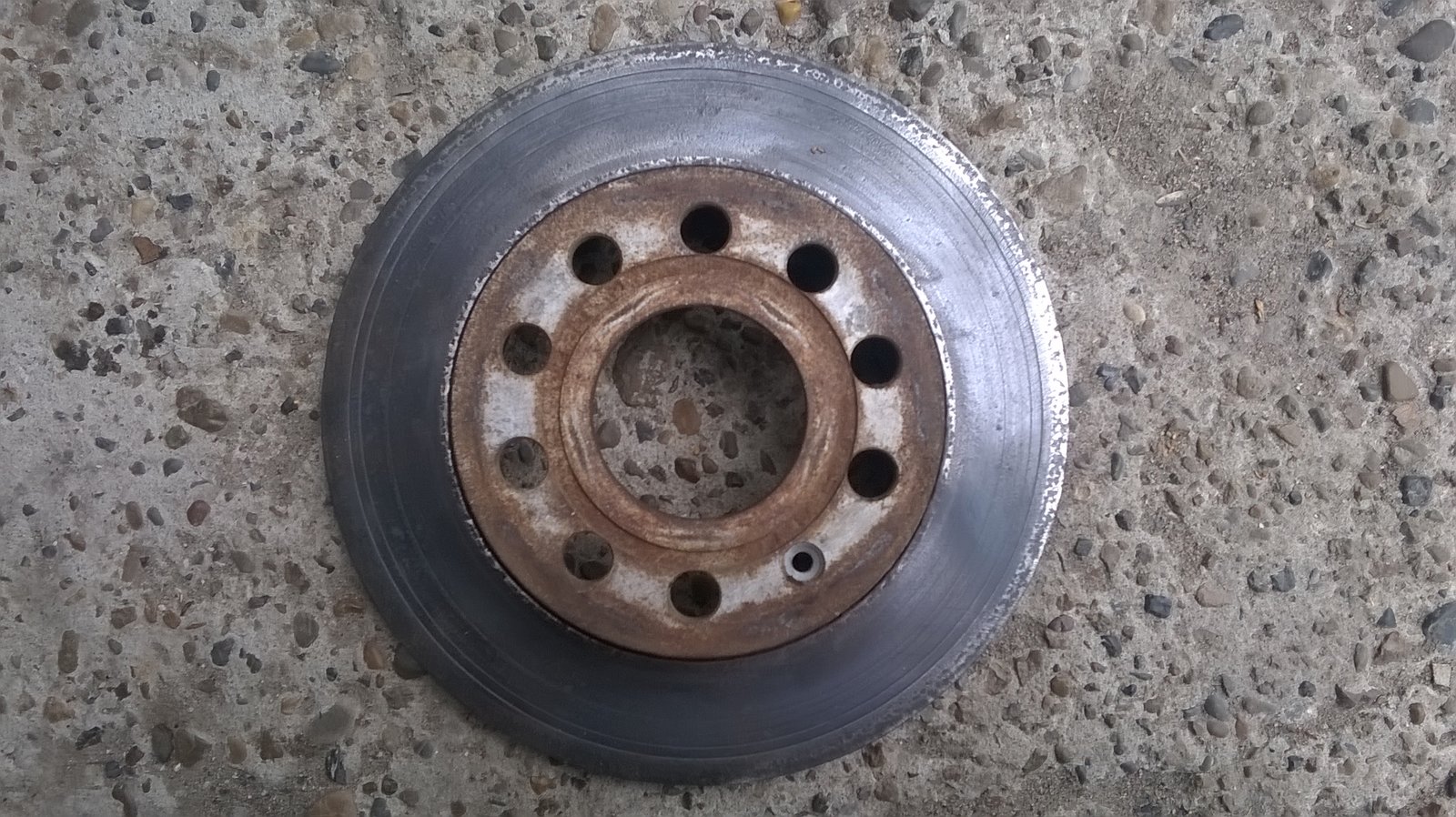

Сегодня я поменял задние колодки. Как и предполагалось, эффективность задних тормозов была низкая, т.к. торможение осуществлялось только верхней и нижней частями накладки шириной 3-6 мм. Из-за нагара, окалины, ржавчины и реагентов (6 зим!) диск приобрел форму буквы "С", а колодки, соответственно, сточились на эти самые 3-6 мм сверху и снизу. Надо было делать профилактику тормозов года через три после начала эксплуатации. В итоге, диски отшкрябаны, почищены и возвращены на свое законное место с остатком 9.5 мм при номинальной толщине 10 мм, а колодки заменены на новые Lucas GDB1267, несмотря на еще 50%-ый остаток оригинальных накладок.
Все на фото: диски было/стало, колодки старые/новые. После замены все работает отлично и внятно :yahoo:
