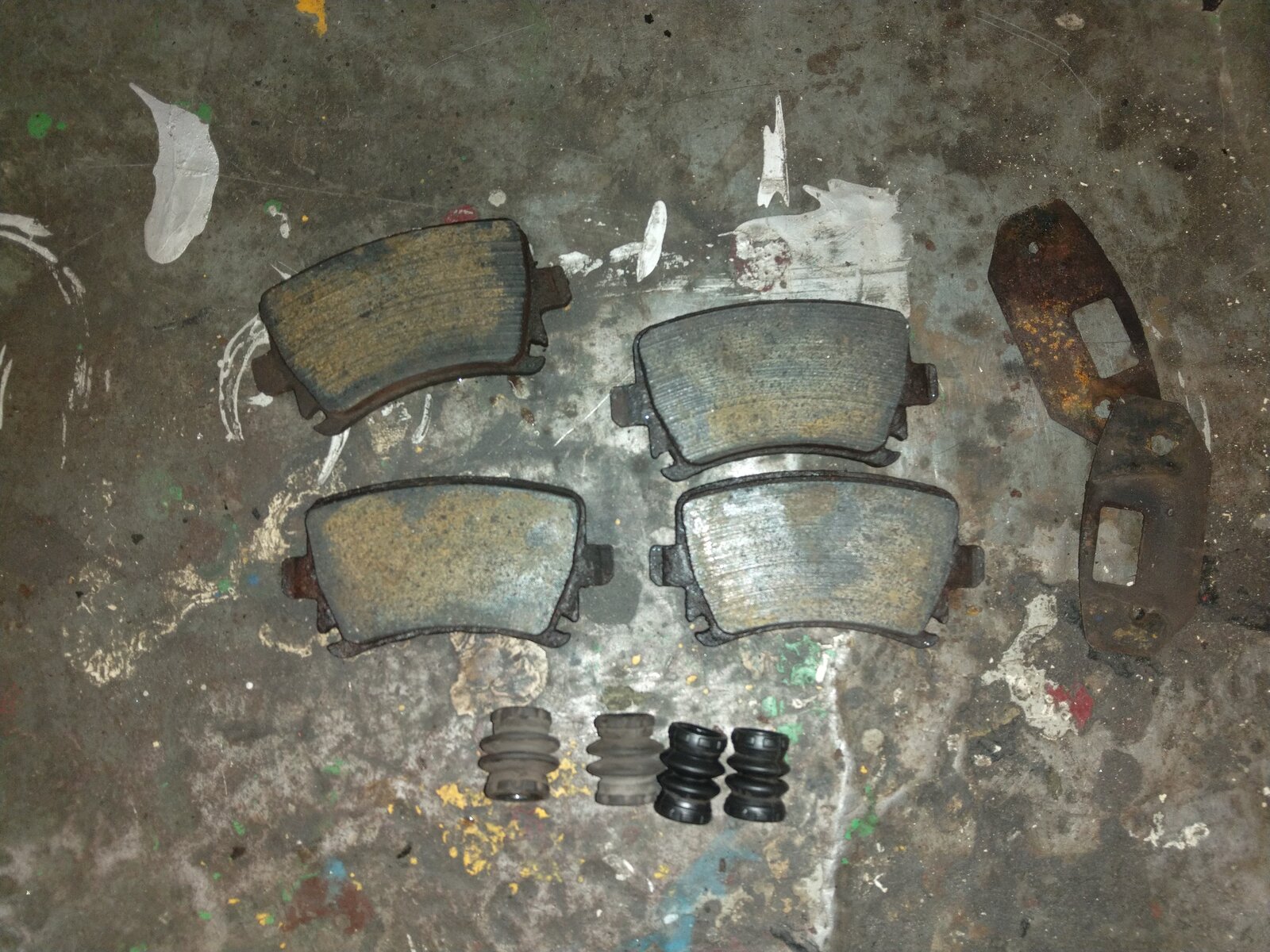

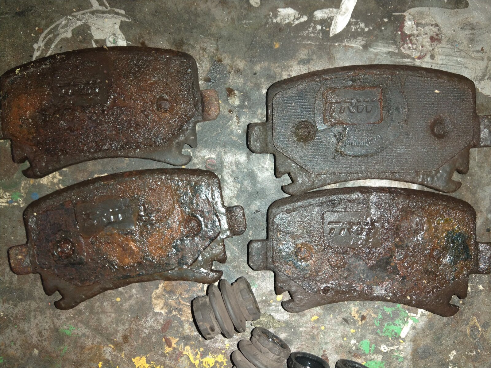

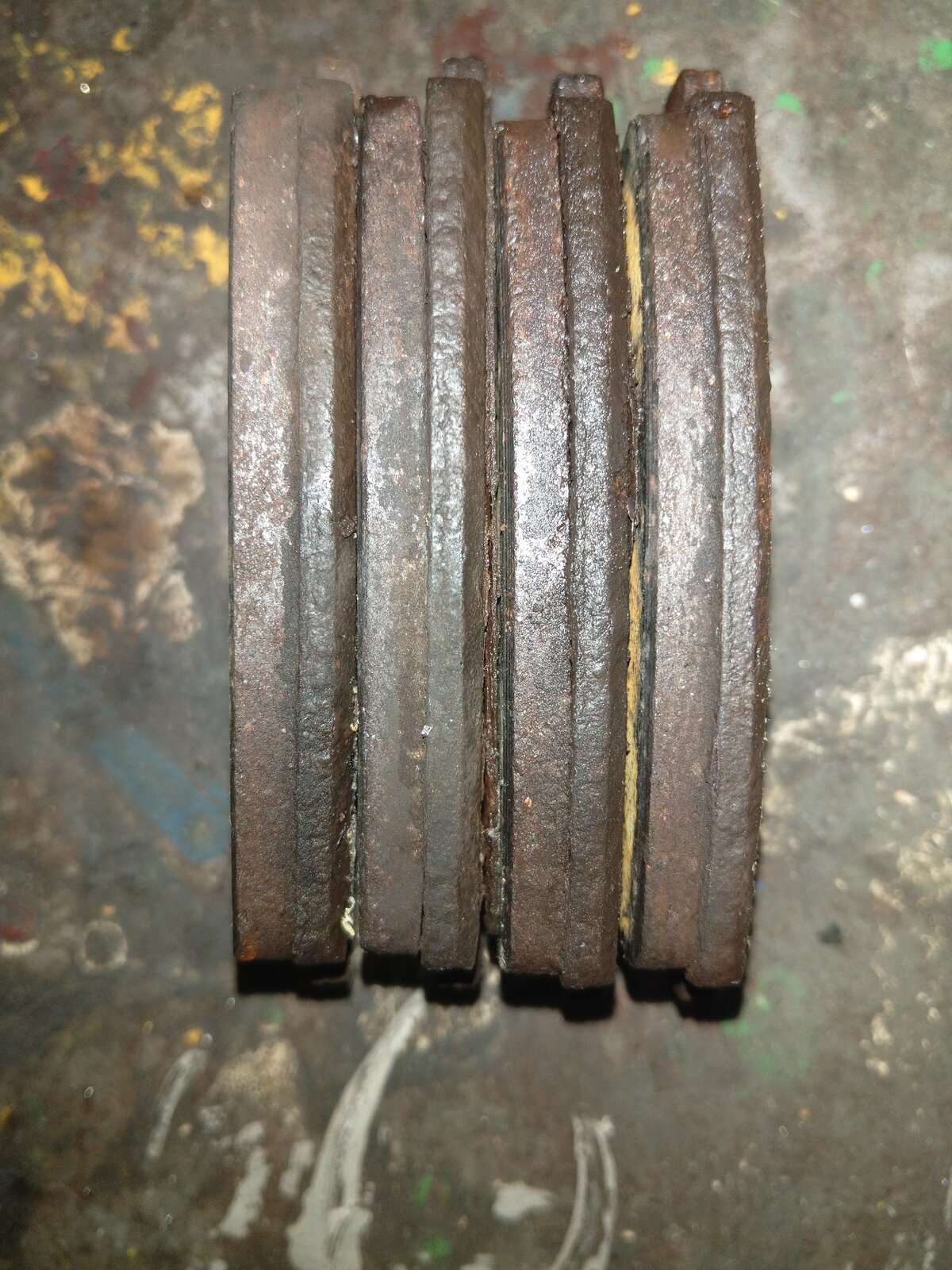

Ужасы нашего городка.
Колодки TRW с пробегом 52 т.км и 3года и 8 месяцев эксплуатации. В хороших условиях прослужат 70-89 и.км. Я использовал с дисками TRW HC.
Соль у нас на дорогах отличная и климат прекрасный(полгода лужи и слякоть).
Пластины отгнили и отвалились.
Были установленны на заднем мосту.
Износ равномерный.
 Торможение хорошее.
Есть отслоения фрикционных накладок.
Заменил сегодня на Jurid White(хоть и не нравятся мне , но были в заначке).

Тормоза хорошие, климат не очень.
Суппорт Trw  был покрашен и восстановлен. Через 2 года обслуженны направляющие(смазаны pfg110)
Диски Trw с колодками Trw.
Тормозили очень хорошо(только пыли и жрали диск). По торможению совсем не было возражений.
Износ колодок очень хороший и равномерный, сам удивлён.
